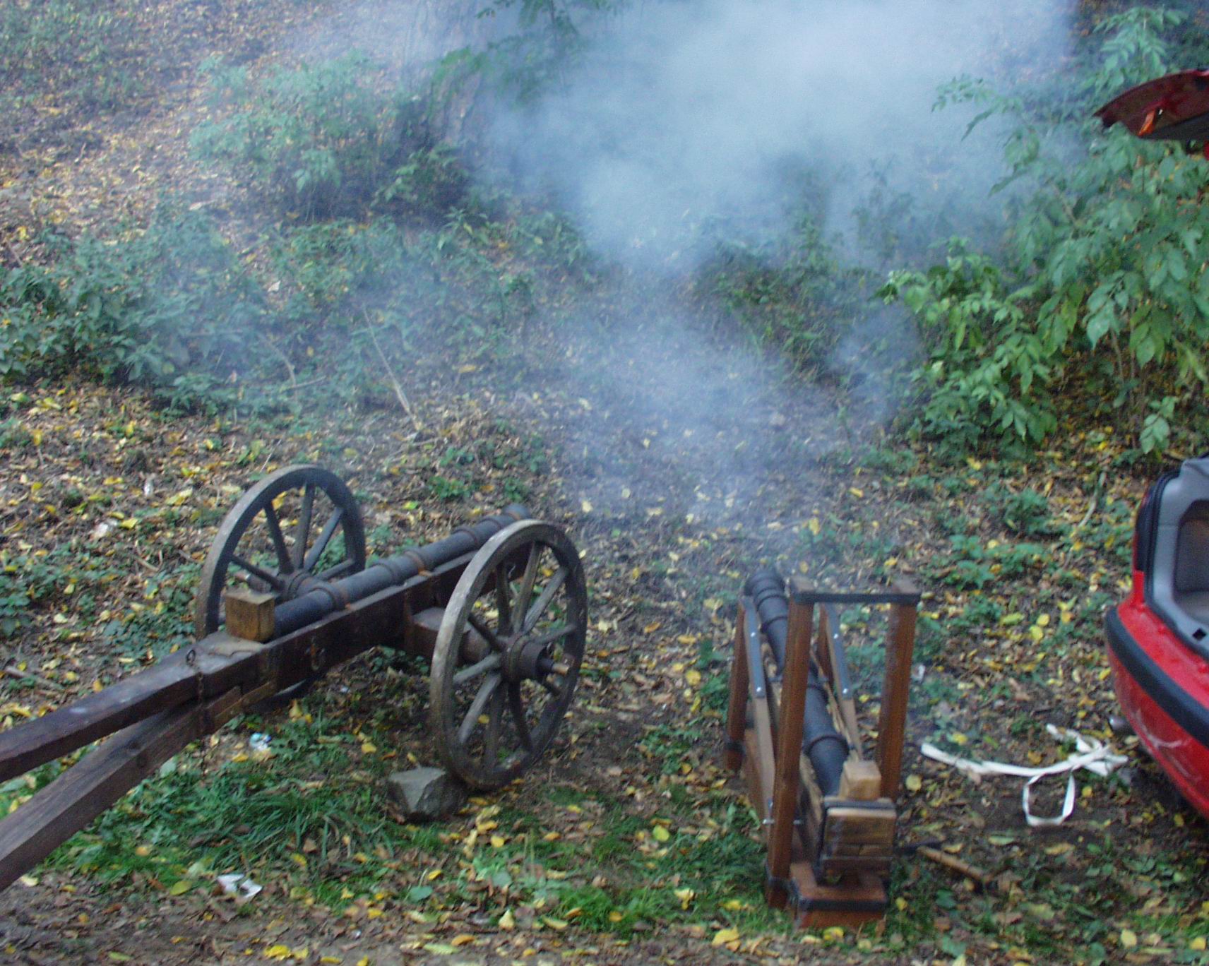

Tyhle dva kousky jsem dělal pro radost, lafetace - hradní je moje, na kolech kamoše - mně by se to tehdy do paneláku nevešlo, ale jinak to vzniklo ve sklepě :D :D - montážně a dřevo
