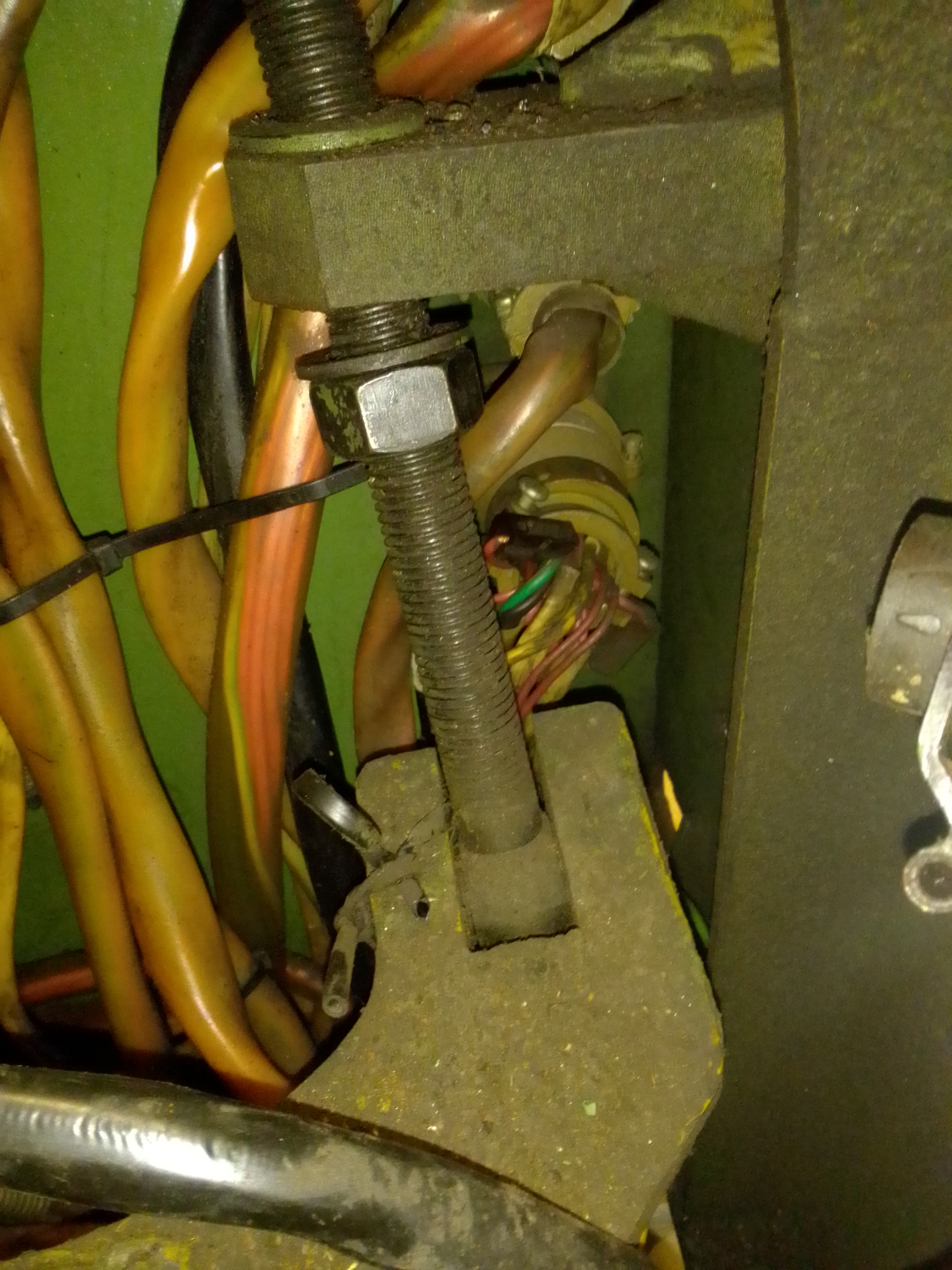

Ahoj známý mě poprosil,abych se mu podíval na jeho soustruh SN281 nešel mu zapnout
Jestli to neopravíme, tak že to prý překopem a dáme měnič.
Po rozdělání se ukázala Příčina.
Z rozvaděče jsou kabely vyvedený přez letecké kulaté vícepólové zásuvky.
Deska ,s motorem má napínák na doseřízení poháněcích řemenů a ten prakticky škrtá o tu největší zásuvku, která nejvíc vyčnívá!
Vše záleží na délce řemenů. Řemeny byly kdysi měněné a ,asi tam dali jinou délku.
Napínák má velký krok a tak to nevadilo a doseridili ho. To si tedy mysleli.
Realita je taková, že se tím konec vidlice napínáku dostal přesně proti té vystouplé největší zásuvce a škrtalo o ní!
Někdo se to pak pokoušel provizorně spravit různou čokoládou. Udělal to tedy na Pikaču a byla to pěkná prasečina.
Takže vymontovat motor. Pak sundat držák. A nakonec opravit ty dráty z konektoru a předělat ty všelijak čokoládou pospravovane dráty.
Pozor tedy při vyměně řemenů. Jaký dáte rozměr. Kam bude po napnutí řemenů zasahovat konec vidlice napínáku!
Přikládám foto té motanice drátů.

tie skrine na elektriku majú pánt, myslím na ľavej strane. tak sa dajú vyklopiť a dostanem sa ku zadnej strane skrine bez demontáže čohokoľvek.
nepamätám si to presne, ale tá skrutka, ktorou sa to uvoľňuje bola niekde vo vnútri rozvádzaču.
