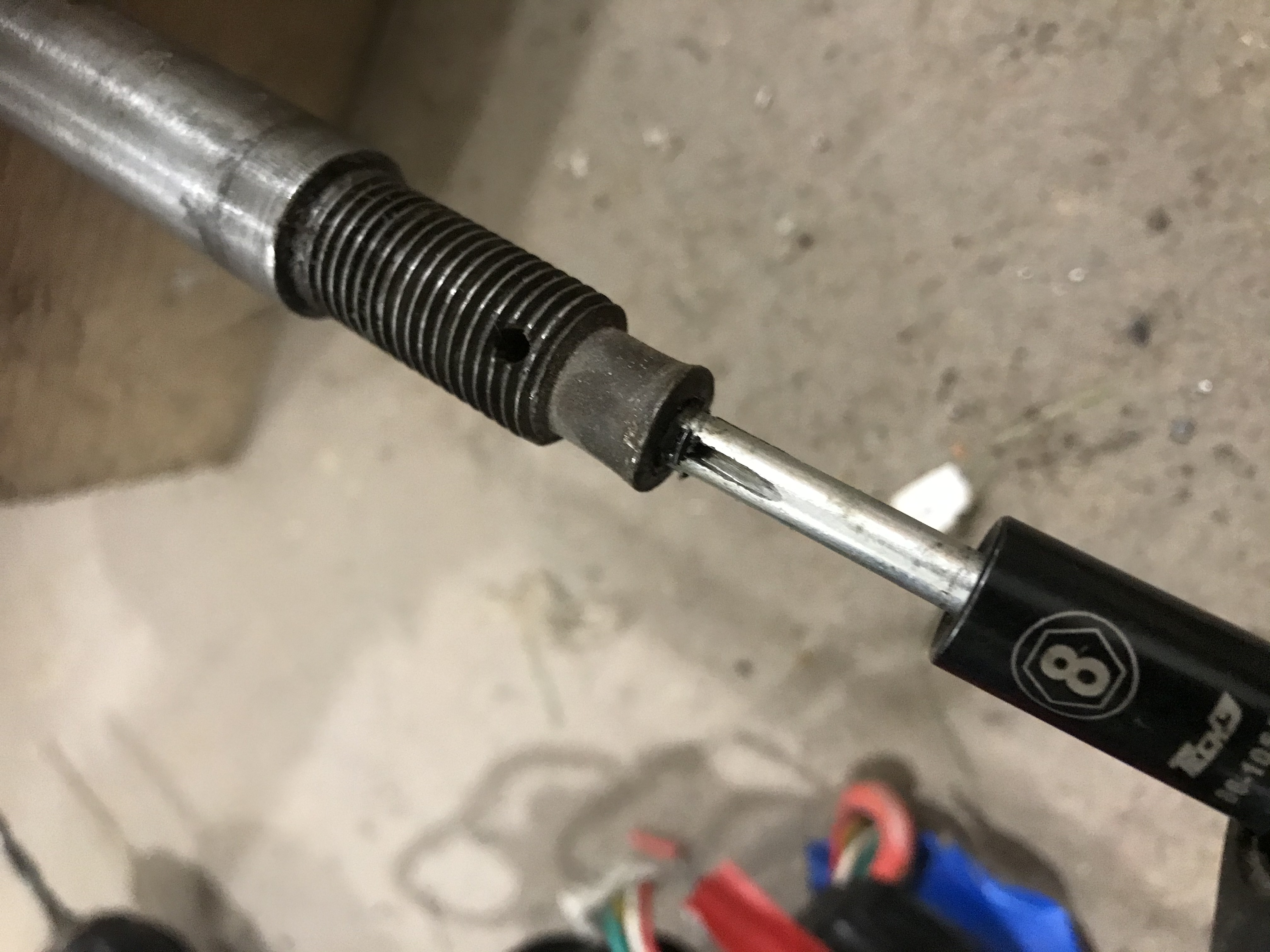

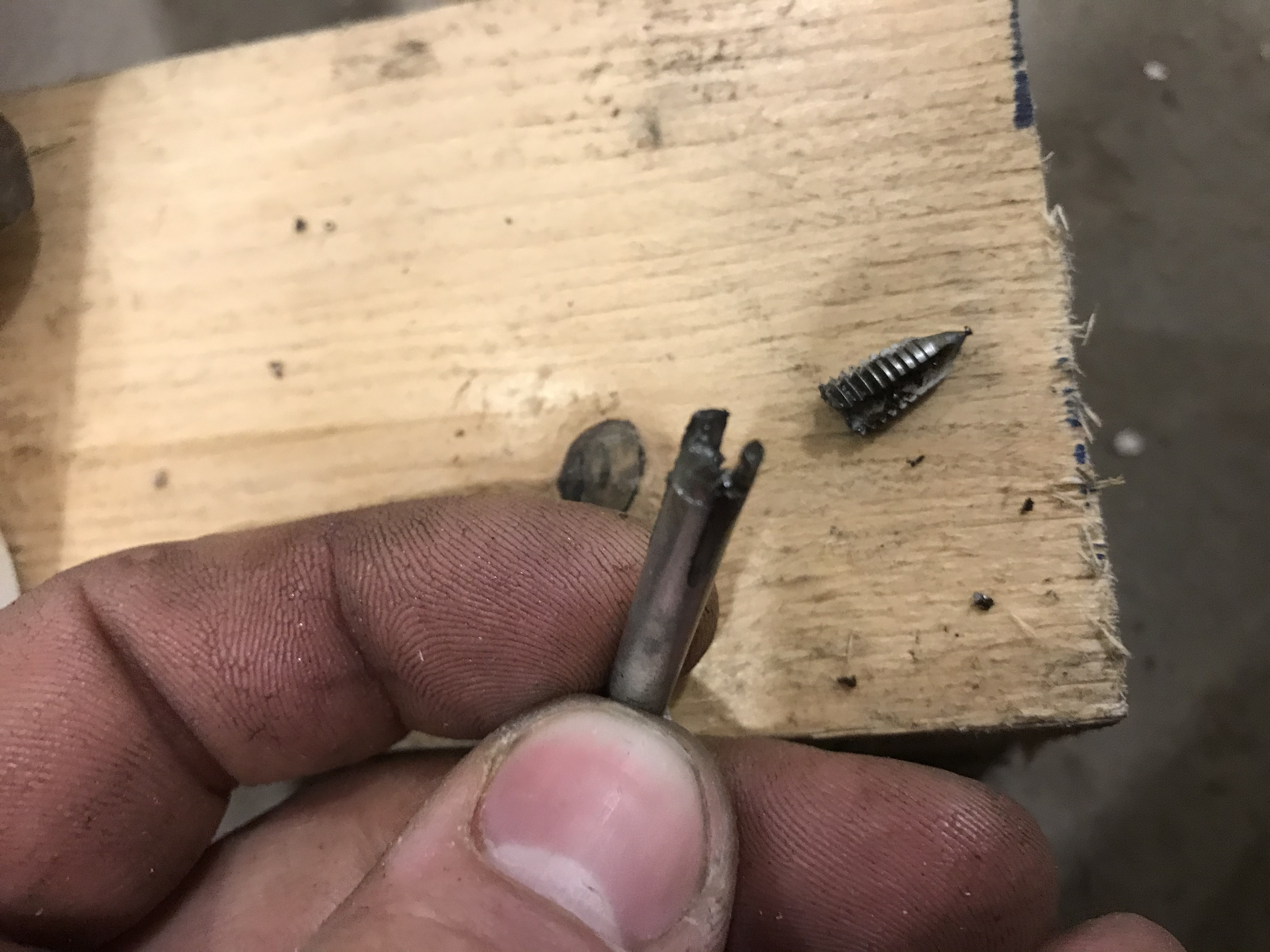

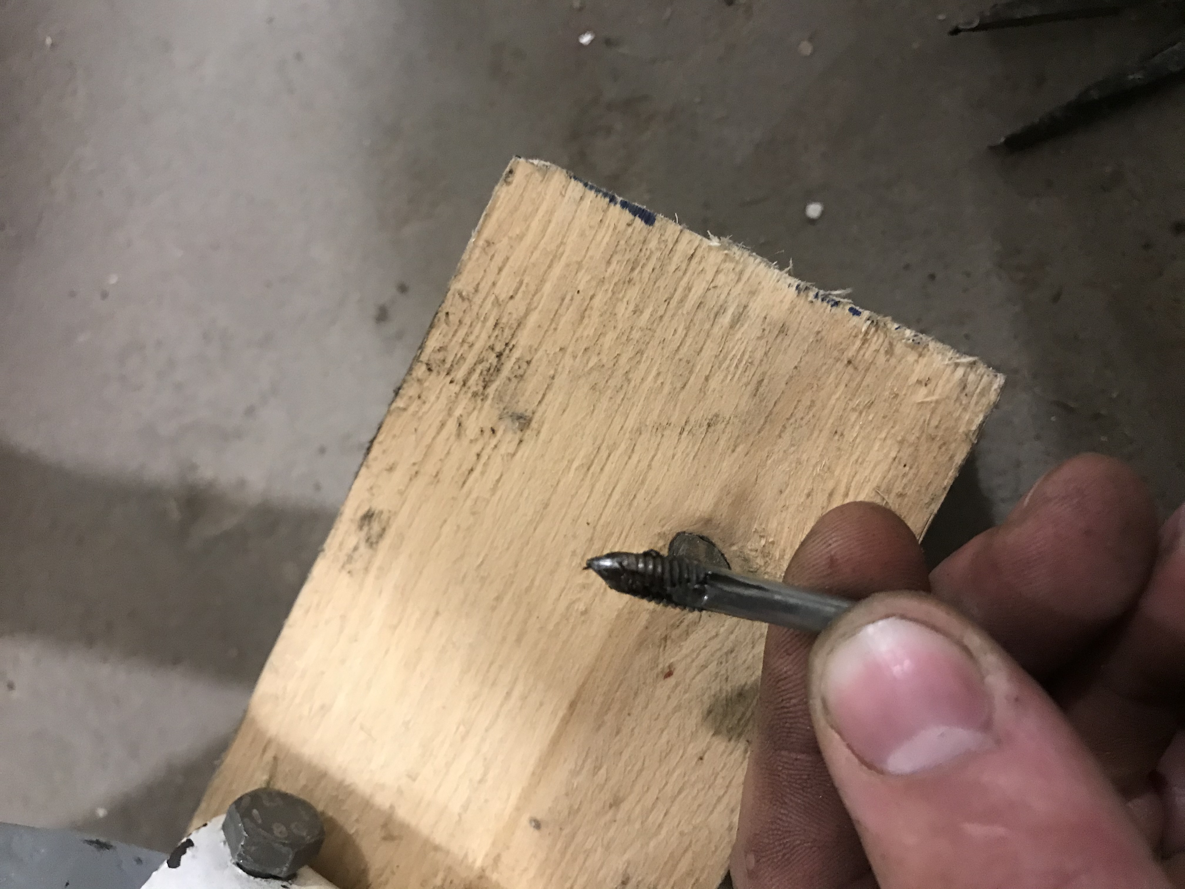

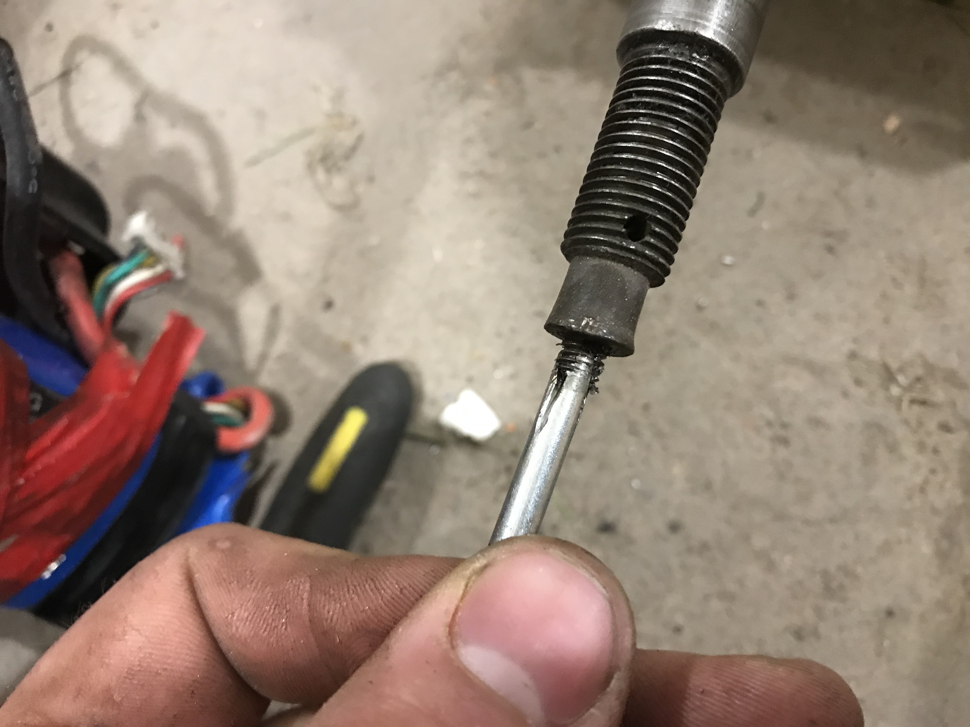

Skoro zázrak. Vyndání zalomeného závitníku.
Spousta lidí se mi tady asi vysměje, ale mě se tahle technika hrozně líbí.
Stačí k tomu pevnostní šroub a flexa se slabým kotoučem.
Víc řekne fotka.
Vím že se dělají takové vytahováky ale jeden stojí asi 500kč a nikdy nejsou po ruce když jsou potřeba.

Ahoj, muzes mi popsat, co se na tech fotkach delo?
Vubec to nemuzu pochopit - jak se ta tenka flexa (pokud to je rezaci kotouc) podilela na vyndani zavitniku, odkud se ten zavitnik vyndaval a jak tomu pomohl ten pevnostni sroub.
Diky.

Pevnostní šroub rozriznul na trojitou vidličku, lehce jiklepnul na zalomenej zavitnik a vytočil. Chytré a elegantní, super prace!

Jak psal charon. Prostě vyrobím vytahovák.
Ono to jde i koupit ale samozřejmě to není nikdy po ruce i když je koupím.

Jo, uz je to jasne.
Ja si na to driv delal udelatko z 3x kousku ocelove struny, pro ktere jsem do kulatiny s plochym dnem navrtal diry po 120 stupnich na kruznici, do tech der nastrkal ty kousky strun, byla to "takova trojnozka s rovnobeznymi nohami" a to narazil na zavitnik a snazil se vysroubovat ven ... Uspesnost tak 50%.
Ta flexa a sroub je pevnejsi a hlavne mene pracne :D .
