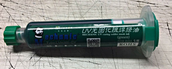

Tak tímhle to Petr dělá. Jednu jsem mu sebral, abych měl mustr. Objednal jsem kus síťoviny, to je pár kaček a gumové stěrky mám. Teď se pomalu chýlí do finále ta MN80 a tak to testnu na tomhle plošňáku.

Tahle je sice v trochu jiném balení než co mám já, ale zřejmě to bude to samé.
V tom případě nechápu, že vám funguje to předsušení, aby se přímo na masku dal položit artwork.
Když jsem s tím laboroval, tak buď to bylo pořád matlavé, nebo po delším sušení se to pak už nedalo po vyvolání rozumně sundat.
Sušil jsem to v troubě, nikoli horkovzduchem. Ale to by snad nemuselo mít vliv.
Pokud vám to funguje, tak musím udělat další sérii pokusů.
Pokud bys případně napsal, jak dlouho a na jaké teplotě jste dělali to předsušení, tak bys byl moc hodný.
Jinak s touhle maskou jsem udělal zajímavý (i když možná logický) poznatek kolem vlnové délky.
Když jsem to svítil delším zářením (405nm), tak se maska pěkně přilepí k podkladu a krycí folie se nádherně sloupne.
Ale když jsem použil tvrdší záření (365nm), tak se naopak maska přilepila ke krycí folii, a když jsem se ji pokoušel sundat, tak slezla i maska.
Takže to bude zřejmě podobné jako se suchým resistem, že delší vlnová délka materiálem prochází, ale kratší ne. Proto ta delší to zpolymerizovala až dole u tišťáku, ale kratší vytvrdila jen povrch přímo pod folii a k podkladu se to nepřilepilo.
