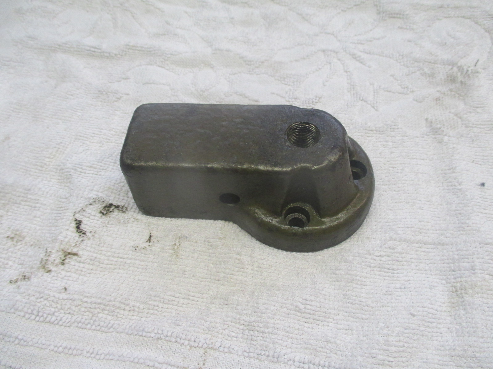

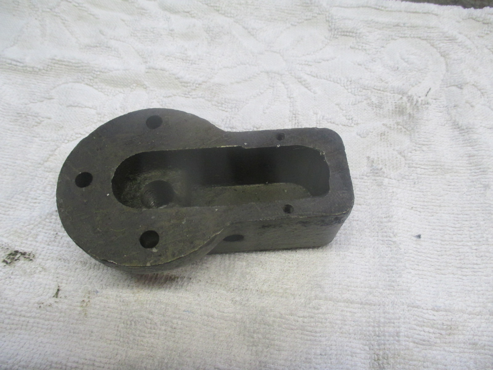

pepawrf
Příspěvky: 176
Registrován: 11. 4. 2016, 7:24
15. 1. 2020, 8:39
Zdravím. Mám u mé S28 tyto dvě věci. Chci se zeptat jestli jsou vůbec z tohoto soustruhu a kde patří. Děkuji za odpovědi.
Britt
Příspěvky: 1830
Registrován: 8. 5. 2019, 5:36
16. 1. 2020, 5:30
Obrázek č.3 mi připadá jako část spojky, ale zkus to pohledat v manuálu podle toho vyraženého čísla.
