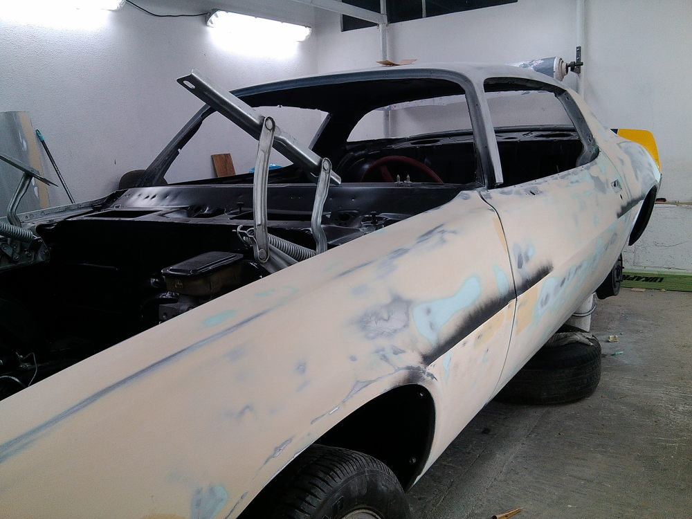

Jak se nedá použít na velký plochy? Nic lepšího jak polyester není.
Můžeš koupit stříkací kit, neplést s plničem. To je polyester co se stříká, ale stejně lokální díry musíš srovnat špachtlí. Vrstva bude do 2-3 mm
Barvy polyuretanový, nebo kladivo. Polyuretanový jsou 2k, jsou odolnější.
F ze 70' takový jednoduchý, oblíbený. Dobře se mě lakujou, nejsou tam žádný kokotiny, jednoduchý tvary, celkově se dobře renovujou, není to plný zbytečnejch věci. Obsah motoru jako 5 socialistickejch vozitek

To petr: Auto mojich dětských vlhkých snů. Dnes už to není o penězích, ale bohužel o čase. Prostě auto, které se mi líby věky, super volba gratuluju. Budeš preferovat origo stav veteránka nebo tam dáš naprosto ty úžasné, dokonale a uřvané podprahové vyfuky kulomety ?
