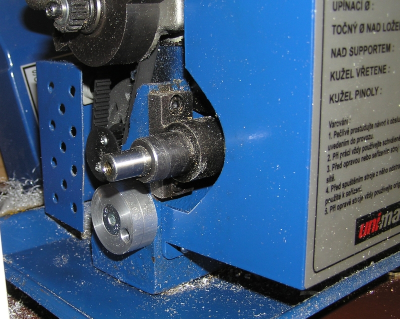

Hejbat s ním jde o přibližne milimetr, ale pořád to nestačí. Chtělo by to spíš oválnou než kulatou díru, aby se dalo hýbat ve větším rozsahu.
www.tc-pipa.wz.cz
1mm na pravej strane + 1mm na lavej su uz 2mm, to by snad mohlo stacit ale myslim ze na mojom sustruhu sa to da posunut viac.pipa píše:Hejbat s ním jde o přibližne milimetr, ale pořád to nestačí. Chtělo by to spíš oválnou než kulatou díru, aby se dalo hýbat ve větším rozsahu.
- Zdenek Valter
- Příspěvky: 5467
- Bydliště: Ústí n. L.
Jo, tak to teda zírám !!!pipa píše:Hejbat s ním jde o přibližne milimetr, ale pořád to nestačí. Chtělo by to spíš oválnou než kulatou díru, aby se dalo hýbat ve větším rozsahu.
Koukám, že Tvoje verze UNI-MAXu je dost jiná a hlavně dost ošizená !
Můžeš sem vyfotit ještě koně (pinolu
V tomto případě vidím, že je jednoznačně lépe koupit si Asista !
Co se týče toho vystavení vůle pomocí domků tak zkus i domek na druhé straně
Je ale bohužel pod krytem elektroniky
Na druhý straně, pokud si dobře pamatuju, žádnej domek není !
Pod tím krytem elektroniky to prochází až na konec k ozubeným kolu, kde to "nějak" drží.
Koníka ti večer bliknu. Ale rovnou říkám, že neni tak robustní jako tam máš ty, je spíš subtilní

Určitě jepipa píše:Na druhý straně, pokud si dobře pamatuju, žádnej domek není !Pod tím krytem elektroniky to prochází až na konec k ozubeným kolu, kde to "nějak" drží.
Tendle soustruh sem chtěl proto, že sem ho zde na fóru viděl, zdál se mi pěkně udělanej, a taky, že má všechno jako "dospělej" sous
truh. Jenže co na něm poznám, když ho daj v dřevěný bedně ...
Jen sundej ten boční dekl a pak dekl elektroniky - nicméně u mne je to takhle - tedy stačí jen ten boční dekl.
