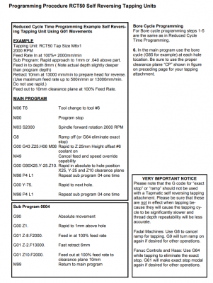

dělal jsem vlastní závitovací cyklus Heidenhain iTNC530 a potřebuji nějakým parametrem nastavit:
- posuv na 100%
- dočasně zablokovat potenciometr posuvu
Mají to takto udělané závitovací cykly. Šlo by to udělat třeba funkcí FN 17 nebo nějak předat do PLC?

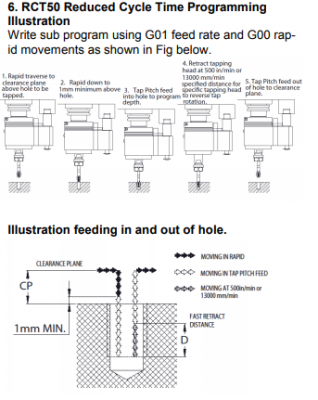

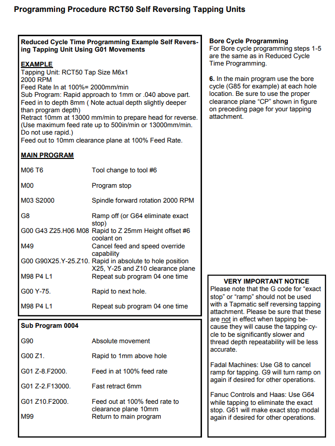

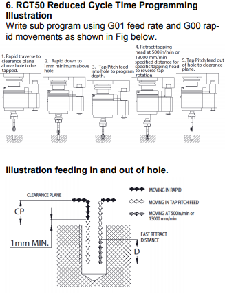

můj závitovací cyklus vychází z jednoho Heidenhain originálního.
Upravoval jsem ho kvůli závitové hlavičce Tapmatic RDT25. Hlavička závituje bez zastavení vřetene na dně díry a dole musí dojít k malému "odtrhnutí", aby se sepnul opačný směr. Proto ty úpravy. Viz obrázky.
Teď cyklus funguje, jen si ale obsluha musí pohlídat potenciometr pro posuv, aby nebyl staženej.
Jedná se o systém viz nadpis: Heidenhain iTNC530, popřípadě to chci později i na TNC620.
