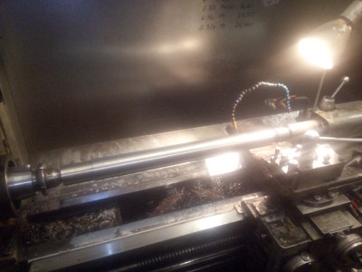

Hydroxid sodný 900g
Dusičnan draselný 15g
Dusitan sodný 15g
voda 1000 ml.
Pracovná teplota zhruba 140°C, doba čiernenia asi 10-15 minút. Varil som to v smaltovanom hrnci, keď som s tým asi po hodine skončil, smalt z dna zmizol :-D. Asi na tento účel zaobstarám nejaký IKEA nerezový. Pred čiernením odmastenie v Mafrasole a potom krátke morenie v zriedenej kyseline sírovej. Po čiernení oplach vodou, jemné okefovanie zubnou kefkou zo saponátom a oplach slabým roztokom kyseliny citrónovej a potom destilovanou vodou. Vysušenie na platničke a nakoniec ponor do oleja v benzíne.
Skúšal som predtým aj roztok iba s dusičnanom draselným a fungovala v podstate rovnako.

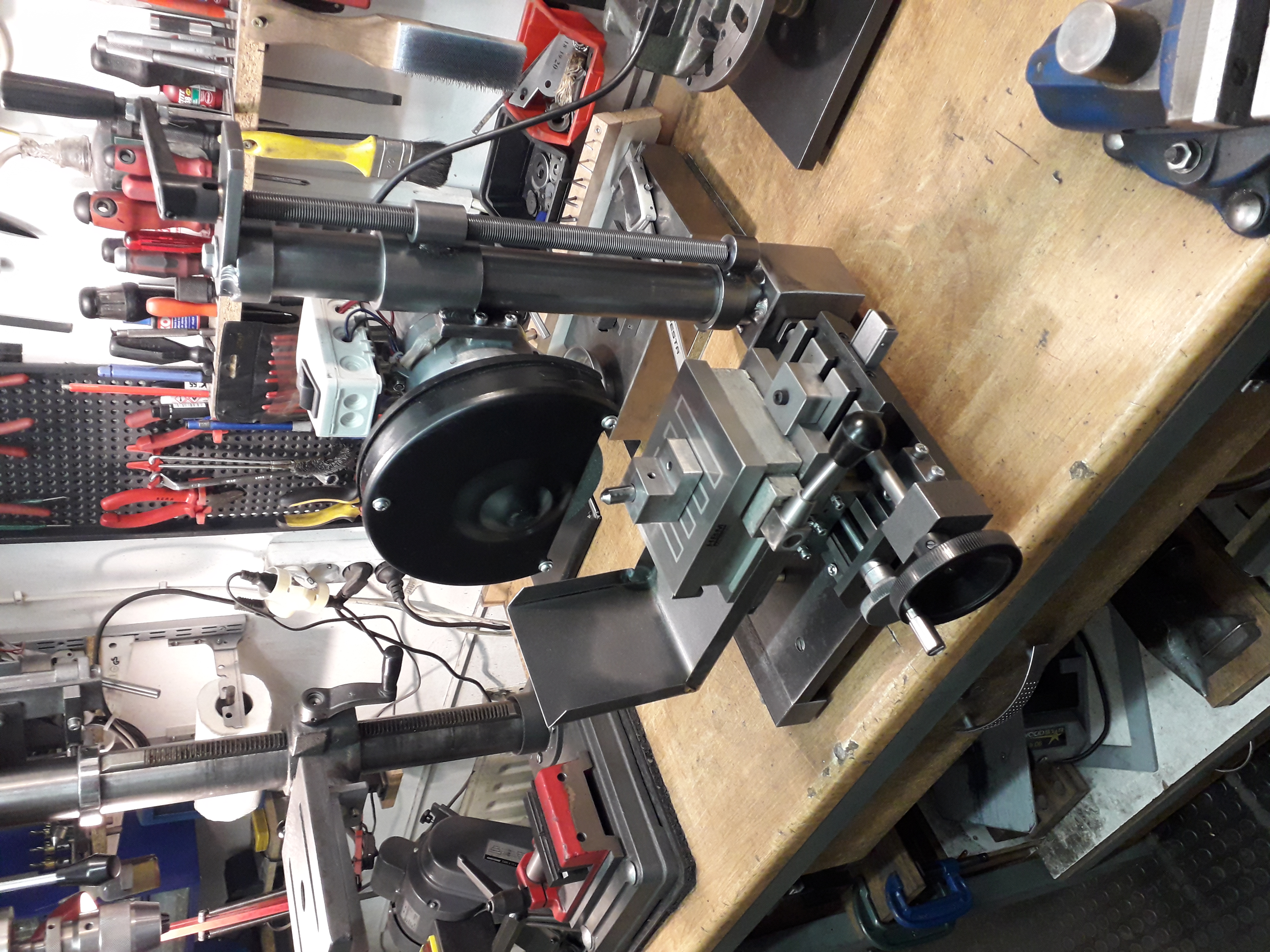

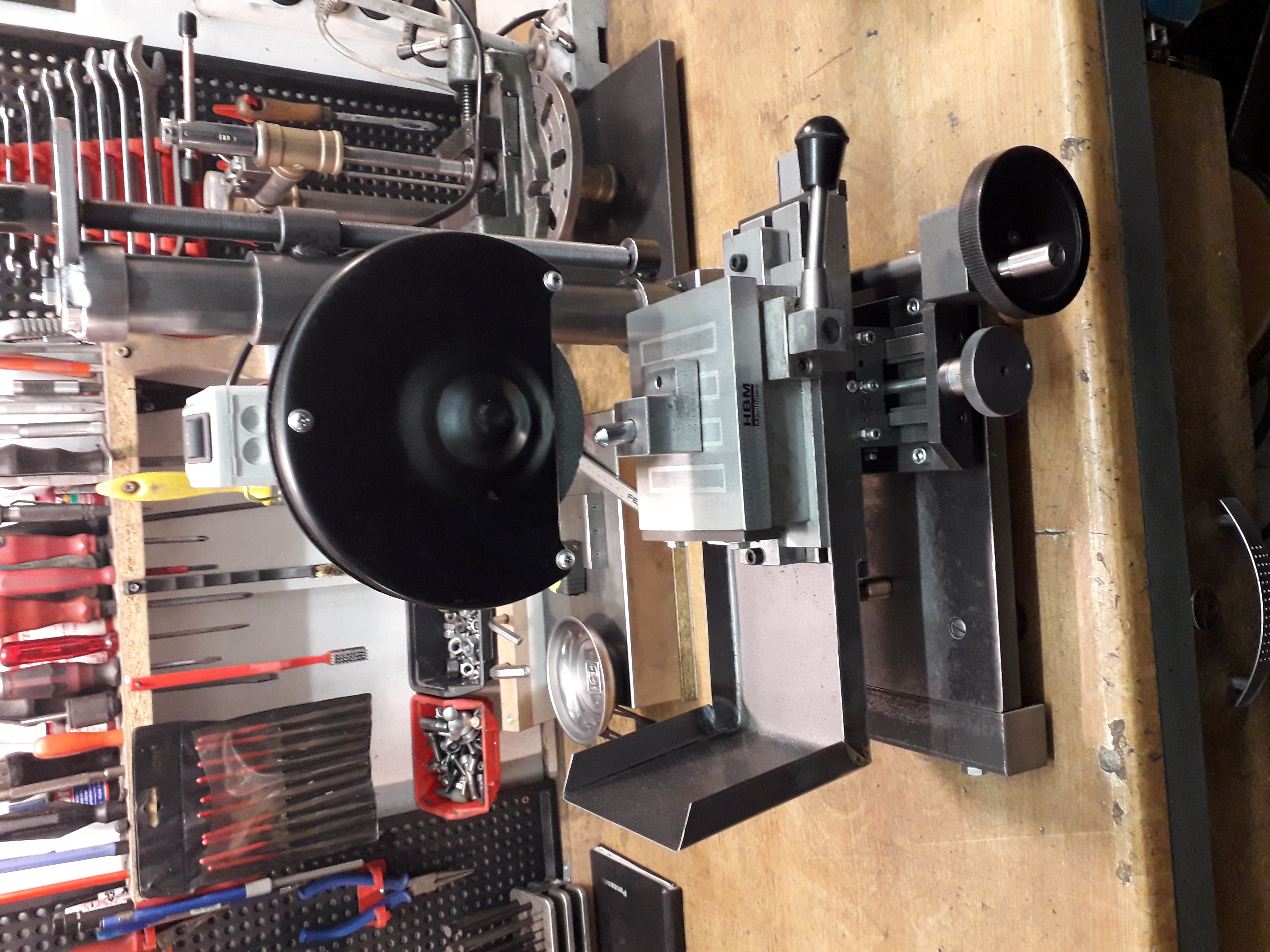

Bastl z posledních dní: Mini bruska na plocho. Ještě to bude potřebovat hezkejch pár hodin, ale už teď se na tom dá, samozřejmě jen jako hobby "přesnost". :D

To vypadá hezky! Z čeho jsi udělal pohon a vřeteno?

Miltech píše: 25. 1. 2020, 7:13 Bastl z posledních dní: Mini bruska na plocho. Ještě to bude potřebovat hezkejch pár hodin, ale už teď se na tom dá, samozřejmě jen jako hobby "přesnost". :D 20200125_174701.jpg
Moc hezké. Patrně jsi použil jako vřeteno nějakou hobby stolní brusku. U těchto mini strojů je docela důležité vyvážení. Dá se to řešit dodatečnou podložkou pod matici co upíná kotouč. I když to vyvážení není dokonalé hodně to zlepší kvalitu povrchu a taky přesnost. Vřele doporučuji.

Už nějakou dobu se mě pod stolem "válel" nevyužitý křížový stůl a motor ze stolní brusky, tak mě napadlo udělat z toho tuto brusku s využitím pouze na pohledové broušení. (odstranění stop po frézování apod.) Základna je 15-ka plech a sloup 40-ka plná. Když mě přišel magnet a dal jsem na něj hodinky, tak to bylo v setině, což mě překvapilo a začal jsem trochu upravovat stůl. Vyměnil jsem šroub a matici, trochu jsem to zaškrábal, ale je to málo. Budu to muset udělat pořádně. Uchycení kotoučů je další úkol. Není to nejlepší řešení brusky na plocho, ale vycházel jsem z toho co bylo doma. Základem je dobrý křížový stůl, což tento není. Je to docela parodie na křížový stůl! Kdybych měl víc místa, tak bych šel do nějaké pořádné tovární brusky, ale co už, na drobnosti jako distanční podložky a podobné prkotiny více než dobré. Je to těžké jak prase a kotouč ve srovnání se
stolní bruskou, jen ševelí.

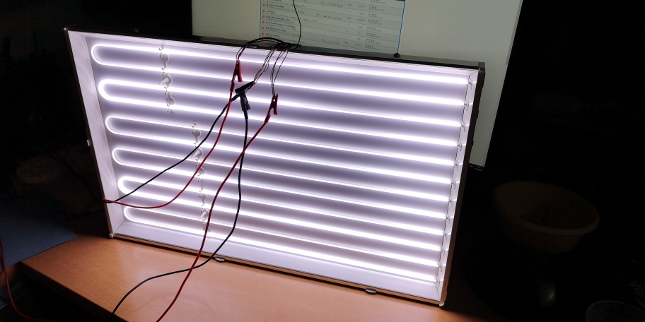

Odešel mě poměrně starý monitor, tak jsem to otevřel jestli má cenu řešit.
Bouchly nejaké malé kondenzátory v desce zdroje, a je toho víc - ale zapojil jsem si raritní podsvětlení, to funguje.
Bere 2,5A na 24V, na DPS jsou popsané všechny piny jak to zapojit i ovládat :D
Tolik metrů lamp se jen tak nevidí.

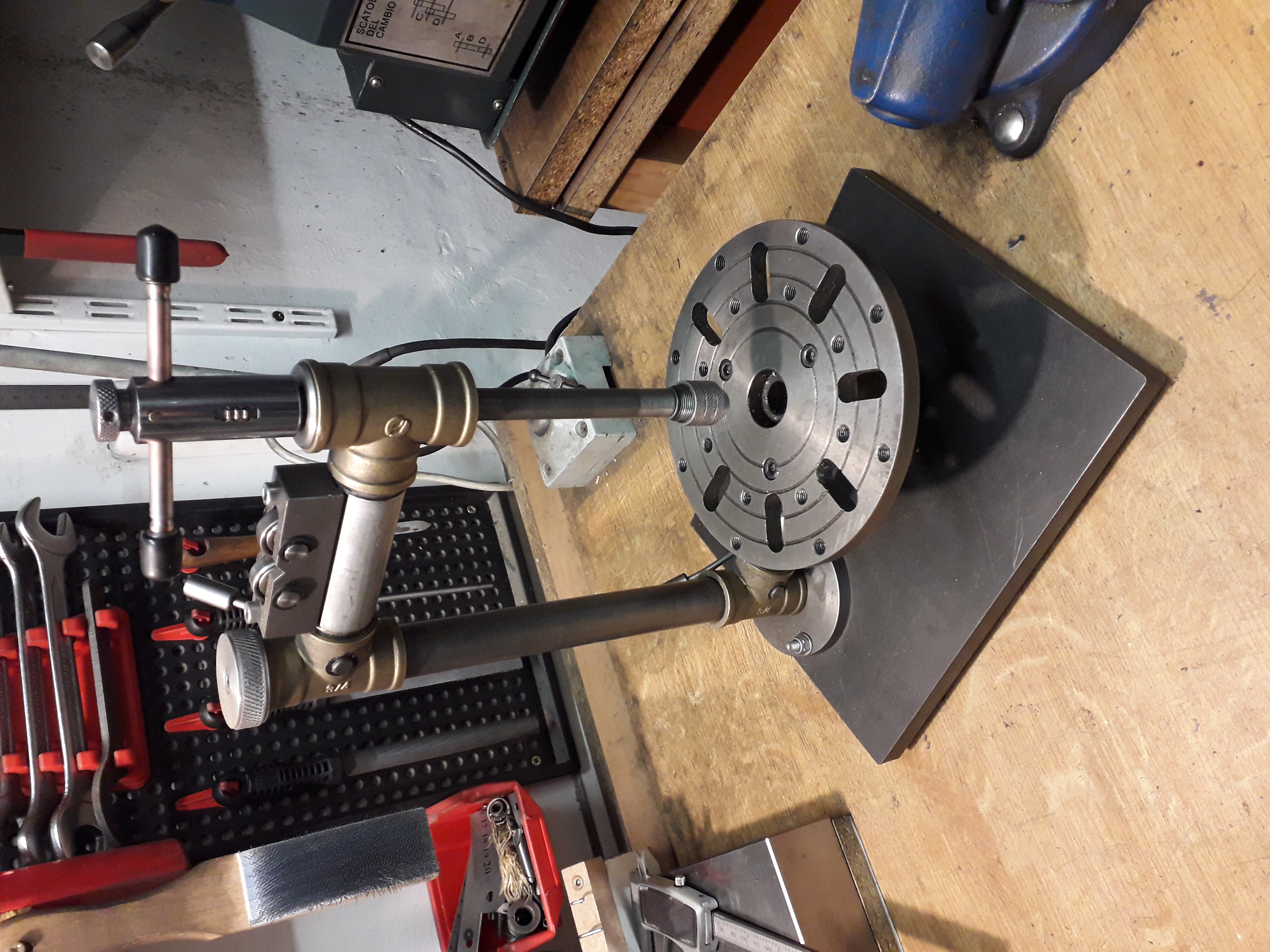

brúska je krásna, svojho času som nejak podobne chcel urobiť brúsku na nástroje. No ale potom som natrafil na kompletnú N1 a bolo. V pozadí ma zaujal stojan na rezanie závitov. Mohol by si poslať aj nejakú fotečku toho stojančeka?

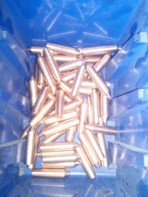

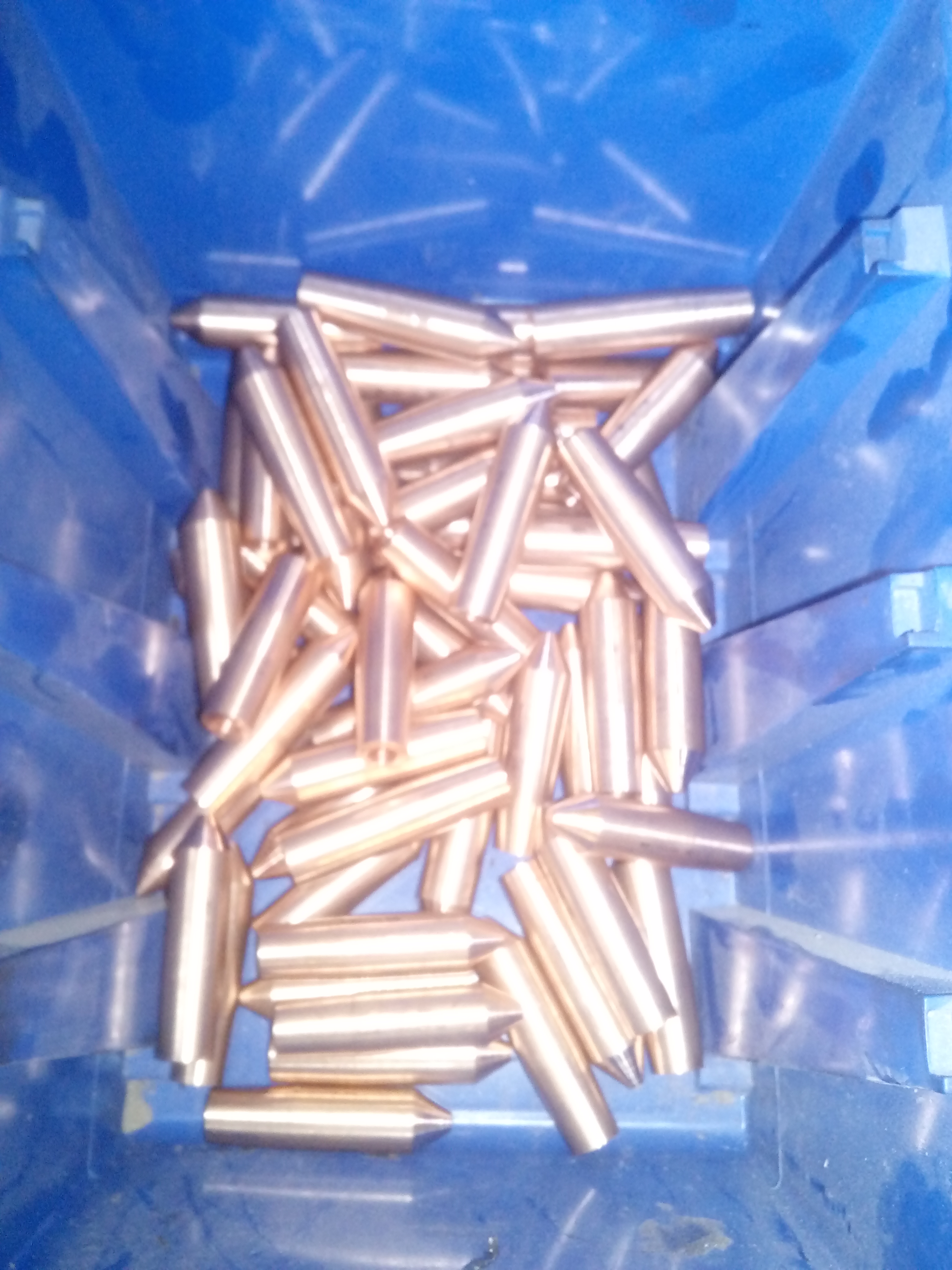

Já zase trochu mědi... Výměnou za Destu DVHM :D . Dneska jsem si kličkama zatocil...60 kusů. Stáčím to z 20 mm na 11,20... Co měli, to dali. Pak držák na vnitřní nože.

Pro zverodoktora: Je použitá licní deska a na horním rameni jsou loziska jako podpěra pro delší tyčky pro vedle umístěný soustruh. K upínání těch mosazných fitinek jsou použity excentrycké páčky. Licní deska se dá vytočit do strany, Je to dobrá pomůcka pro kolmé závitování.

To mas opravdu moc hezke, jen co to mas za dvouloziskovy bazmek prisroubovany na vodorovne trubce? Diky
