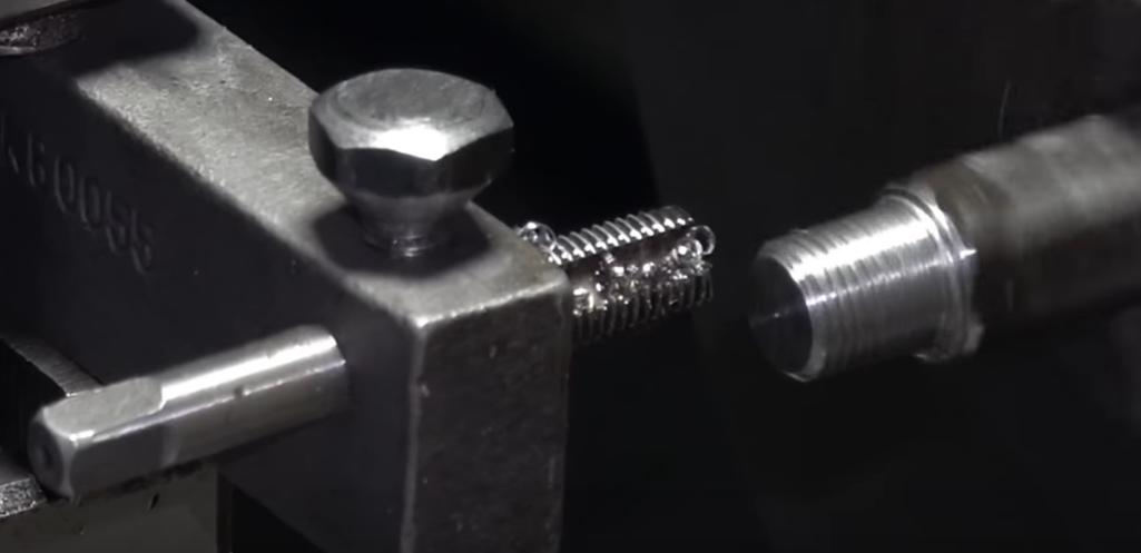

řezání závitů závitníkem na soustruhu

Takhle řežu do díry menší průměry, ale venkovní jedině kudlou.

No za Karpaty ešte asi nedorazili plátkové nože na závity :)

to nie je obyčajný závit ale do kužeľa, ako ináč na bežnom sústruhu nareže kužeľový závit ak nemá pravítko??

Tak to je pravda, no z herbertky by bol asi vhodnejší.

tiborius píše: 21. 1. 2020, 12:42 .......... ako ináč na bežnom sústruhu nareže kužeľový závit ak nemá pravítko??
uvážím-li fakt, že mám hodně velkou představivost, tak tady v tomto konkrétním případě jsem s představou o výrobě reálného kuželového závitu v koncích :D :D

Tak ono to nějak na ty zátky fungovat bude, ale jen na délku závitníku...

tiborius píše: 21. 1. 2020, 12:42 ako ináč na bežnom sústruhu nareže kužeľový závit ak nemá pravítko??
Napríklad s vyoseným koníkom medzi hrotmi

tiborius píše: 21. 1. 2020, 12:42 to nie je obyčajný závit ale do kužeľa, ako ináč na bežnom sústruhu nareže kužeľový závit ak nemá pravítko??
Natočím si nožový suport (třeba klidně o 10° ) a vyřežu si kudlou co chci a potřebuju - v čem je jako problém?
https://www.youtube.com/watch?v=sPlNZsjxX0w
A jako bonus ten závit bude vypadat jako závit a ne ta prasárna :roll: z prvního příspěvku, vypižlaná tím závitníkem
A jak to teda udělám na SV 18 :wink:

SV18 pustíš do světa a pořídíš místo něj 1M63😉

Můžná že by pomohlo (když už máš potřebu řezat vnější kuželový závity) si na to koupit mašinu, co to umí.
A nebo věc, která je na to dělaná - kdysi se tomu říkalo herbertka.
A pokud ti ta herbertka nevyhovuje, tak si tam můžeš namontit pravítko.
Jinak ta diskuze mi připadá trochu jako na internetu - dám příklad - "koupil jsem si na dopravu mlíka z kravína autojeřáb - a vůbec to nefunguje :lol: - je řešením za tím jeřábem tahat vlek s cisternou?"

hmmm na 4 závity ročně kde se to těsní špagátem od Loctite se ta mašina vyplatí ,to do tý mosazi asi opravdu spíš zkusím ten závitník, nebo holt pustím CNC a pohraju si s programem, abych dal na tvoji císařskou radu že si na to mám koupit mašinu .

Nedáváte pozor a nečtete příspěvky. Už to tu kdysi proběhlo jak řezati kuželový závit bez pravítka, bez pohonu nožového suportu, bez herbertky a bez závitníku, na běžném soustruhu.
Je to úplně jednoduché a funguje to. Zkoušel jsem to.
