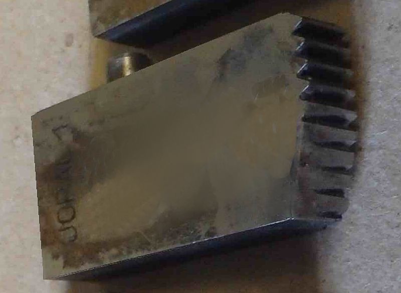

Když už se zde bavíme o tomto způsobu řezání závitu, v jedné staré knize je popsané, jak se dá takhle vyřezat pomocí pravého závitníku levý závit do kulatiny. Stačí na to jednoduchý přípravek, svěrák a vratidlo. Přesný popis raději ani nebudu uvádět, aby profíci neutrpěli psychickou újmu :D
Osobně stejným způsobem řežu na soustruhu vnější trubkové závity, jen místo závitníků používám čelist do závitořezné hlavy JAPO (JOPAL) :wink:

jova píše: 23. 1. 2020, 7:44 Když už se zde bavíme o tomto způsobu řezání závitu, v jedné staré knize je popsané, jak se dá takhle vyřezat pomocí pravého závitníku levý závit do kulatiny. Stačí na to jednoduchý přípravek, svěrák a vratidlo. Přesný popis raději ani nebudu uvádět, aby profíci neutrpěli psychickou újmu :D
problém je v tom, že tihle teoretičtí opisovači (typicky třeba Dobrovolný) zatím nezjistili, že když je v záběru 10 profilů, tak řezná síla je překvapivě :mrgreen: 10x větší než u jednoho profilu (běžný závitový nůž). U herbertky to samozřejmě nevadí, protože nože jsou proti sobě - nic nikam neodtlačuje - akorát je velký moment. U hřebínkového nože, to taky nebývá problém, protože se s ním řeže zásadně na tuhém dílci (jemný závit) a držák je taky tuhý.
Ovšem ten kramařinec s závitníkem do strany - no to si doporučuji vyzkoušet, jak se to bude vyvracet a ohybat - co za paskvil pak z toho vyleze.
