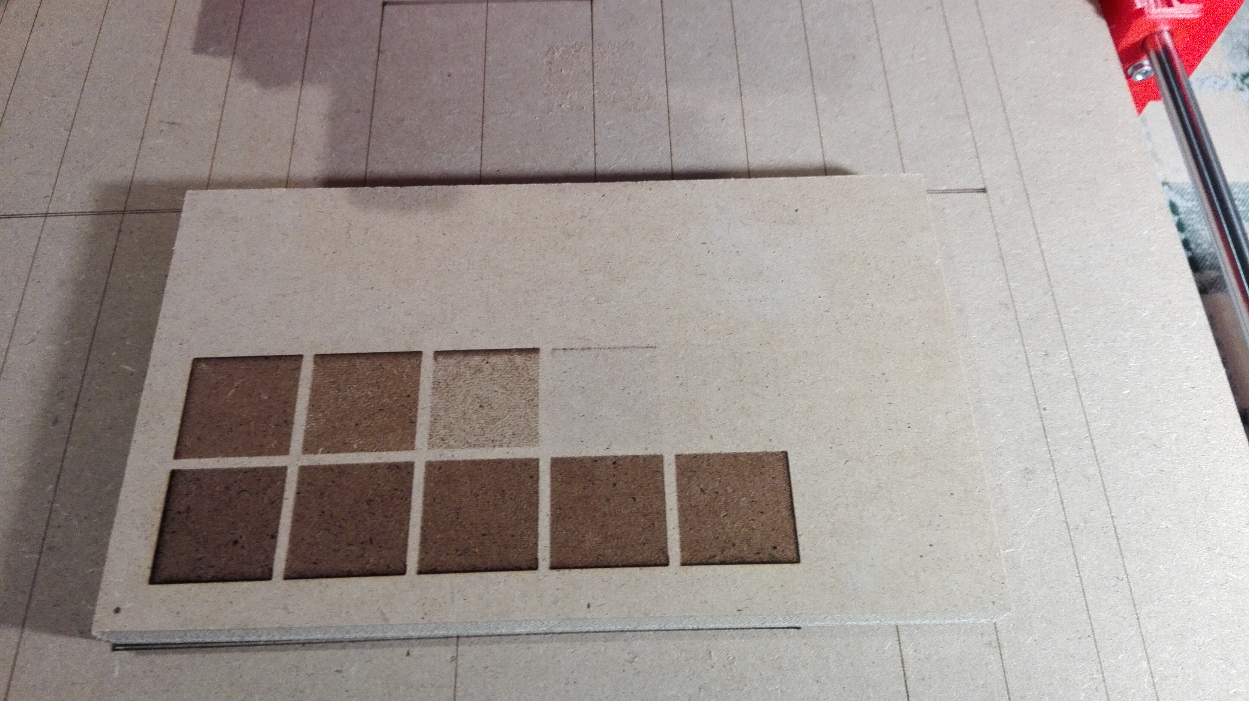

Tu je ukazka otienov sedej...spodna stupnica po 10% je tmava, a ta ista horna zase bleda.... (tu tmavu skvrnu si nevsimajte, to bola tiez skuska na 100% vykonu, skoro mi doska zhorela) a nie z nie sa koleckom trafit do nejakeho normalu...

24. 1. 2020, 7:25
No tu je vysledok paleny na tzv. Automatike... no s vysdkom som ja teda moc spokjny neni...
zlava dole cierna 100% vpravo hore biela 10%... posilam obrazky aj stupnice sedej aj vytlacok... co vy na to?? mam byt spokojny ci nie??

Příspěvky: 7185
24. 1. 2020, 8:12
no řízení evidentně funguje správně ,
co se ti na tom nelíbí ? jako že ta černá není černá ? skus to projet poloviční rychlostí .
andy555
Příspěvky: 79
Registrován: 11. 7. 2007, 10:15
24. 1. 2020, 8:18
Presne, to treba skusit, si tiez myslim, ako by to chcelo vykon lasera o nieco posunut smerom hore, lebo na ciernej chyba a aj na bielej chyba..si mysim.. to sa da prave v tom manualnom rezime, ale zaujima ma ze preco v manualnom rezime (vykon na max.) mi pri S255 doslova pali dosku a pri tom automatickom rezime mi S255 nerobi ciernu...
