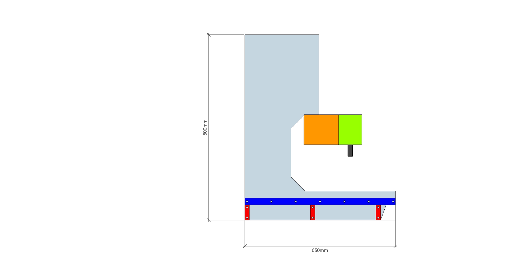

Nechcem MK kusel ale vretena ktore som nasiel aj z motor aj prevodoukou boli len z MK.
Neuvazoval som nad tym ze sa da kupit samotne vreteno z ISO a k tomu si prisposobit motor.
Jednoznacne preferujem ISO.
Na obrazku ju rozmery ako si to predstavujem.

Pokud si zvažoval nákup vrtackofrezky typu BF45 nebo ZX7045, tak je jen dobře, že si to nekoupil. Jednak je mašina strašně fušersky sestavena a navíc ta 6st. Převodovka je hlučná a více než 4000ot. nesnese. Váha je asi 75kg.
Nejlepší je koupit to obyčejné vřeteno a vřeteník si udělat vlastní. Když vezmeš to větší, můžeš dát motor 3kW a dva převody. 1:2 a 2:1.
Obyčejný motor na skalárním měnící Siemens V20 umí bezpečné chodit od 20 do 100Hz. Do 50Hz máš 100% moment. Pokud tam dáš jako já 1425ot. IE1 motor, máš z 20kg motoru 20Nm a přes převod 2:1 dostaneš 40Nm. Pokud budeš potřebovat větší otáčky, zvolíš 1:2 dáš 100Hz a máš 5700ot. Motor jde točit až do 140Hz, tedy cca 4200ot. Jen strašně řve. Při otáčkách 5700 budeš mít stále min. 5Nm.
