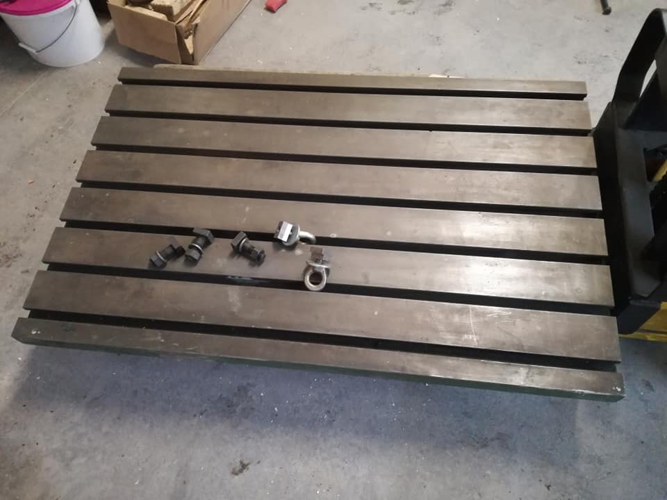

Když bys to takto udělal, tak chytneš rukou za vršek toho mostu, ohneš ho o centimetr :) Podle mýho, když už stavět, tak tuhý lože a s tím v prostřed tuhej most a pod tím zejdící těžkej litinovej stůl. Třeba takovej 1250x800x50
Je to z FB, Brno, 20k. Ale na žadný velký braní to nebude. Postavit to v takovým stylu, akorát zmenšit na požadovaný rozměry
(mezi náma je lepší se na to rovnou vykašlat, a) je to stejně jen v teoretický rovině a ke stavbě a dokončení nedojde, ať už z časových a finančních důvodů, b) i kdyby, tak to nebude pořádně fungovat, a bude to ztracený čas a peníze, c) pokud bys na to měl dost práce, tak by se ti vyplatilo vyřešit to tovární mašinou třeba s lehlým řízením, s tím by se svezly i prostory. Takže pokud je to jen jako sem, tam, tak za těch 300k si to můžeš nechat někde dělat a pak to jen přeprodat, jak to dělá 3/4 firem.
Pokud by nakonec stačily menší rozměry, tak bych jako schůdnej postup viděl koupit použitou menší mašinu, nebo si to nechal dovýzt rovnou z číny. Myslím že kontakt na spolehlivou firmu, nebo pomoc se sprostředkováním by se tu dal zobchodovat.
