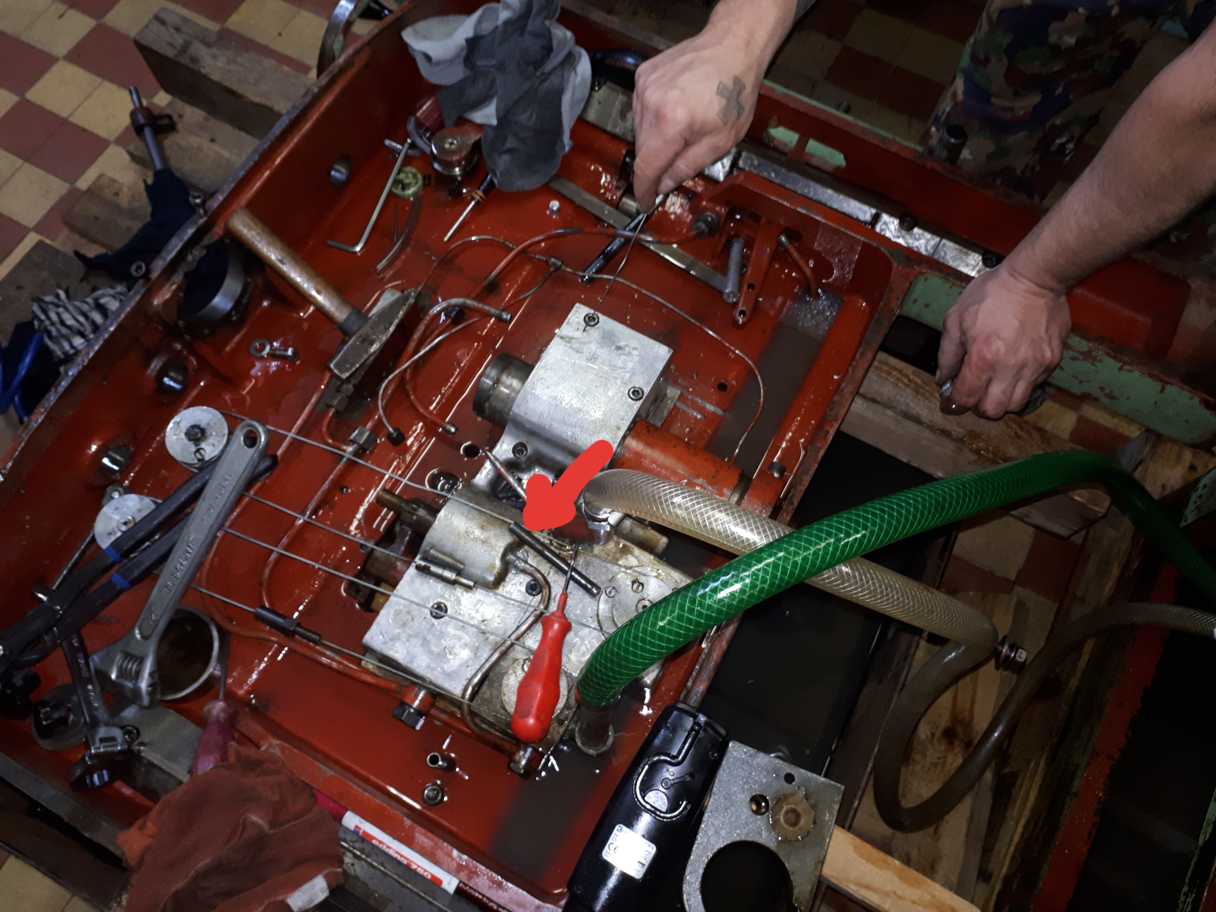

U mé bph20 mi hůře jezdil příčný posuv už od té doby co jsem jí pořídil. Dnes jsem měnil hadice k pístu na posuv podélného stolu a po výměně příčný stůl vůbec nechtěl jet. No nakonec jsem se naštval a přivedl stůl a koukám že jak pustím hydrauliku tak pod ním teče proud oleje jako z kohoutku. No tak jsem serval příčný stůl a otočil ho abych se dostal na tu hydraulickou kostku a koukám že to teče z díry kde by měla bejt zdřejmně trubka. Koukal jsem na fotky jiných brusek a všichni tam tu trubku mají ale já ne a ani nevím kam bych ji měl připojit na druhém konci. Máte to někdo natočené a nebo rozumíte pořádně zapojení té hydrauliky?
Všechny fotky jsou tady:
https://honzahorka.rajce.idnes.cz/Bph20_hydraulika/
Jedná se o otvor mezy tím řetězem v tom opravovanému nalitku
https://youtu.be/Vpsx-itebnI
Tady je jedna vypůjčená fotka z fóra kde ta trubka je. Jedná se o tu trubku v pravo co jde pod těmi lanky

To by jsi byl hodnej. Mě jde o to kam opravdu ta trubička co tam nemám vede. Jestli do té trubky na levé straně nebo kam. Já totiž nemůžu najít nikde žádné místo kam by měla být připojena a z těch fotek co jsem našel na netu to není dostatečně jasné. Otvor pro trubičku má průměr 8mm.

Neschází tam jen záslepka ??? Na mém rozvaděči v tomto místě žádná trubka není.

Netuším. Otvor je hladký bez závitu. Pouze je videt skrz kdys se sundá to tenké hliníkové viko tak ta díra je v ose jednoho ze šroubů co drží to víko.

Tak jak zjišťuji zdřejmně existovaly 2 varianty hydraulického systému. Já mám zdřejmně tu starší. Když porovnáme fotky jinych bloků tak já mám zespodu ty frézované kanály některé jinak. Zdřejmně mám nějakou nejstarší verzy. Trubka tam asy opravdu nemá bejt ale co s tím otvorem. Opravdu zaslepit??? Zatím jsem nepřišel na žádnou funkci. Kdybyste měl někdo tu verzy jako já budu vděčný za jakoukoliv pomoc, nebo alespoň fotku. Dokonce je i blízko toho otvoru navyc nějaká Dora s jemným závitem kde je něco natočené.
HonzaHorka
Příspěvky: 1012
28. 1. 2020, 5:43
Tady je fotka kde je raději ještě vyznačen ten otvor co z něj teče ten olej

Skontroloval si či nieje v oleji spadnutá nejaká záslepka?čo tam bolo pred tým ako si zhodil stôl?len ten kúsok rúrky čo je vidno na videu?hned sa mi nezdal ten tvoj rozvádzač,,

No ona tahle chyba na ni byla už od té doby co jsem ji přivezl. Když jsem čistil nádrž nic jsem nenašel. Ten kousek trubky co je na videu je ze zhora ze stolu odtok oleje. Pokud myslíš tohle.

Nieje to táto trubka?
HonzaHorka
Příspěvky: 1012
28. 1. 2020, 7:24
To je ta co je vidět u mě na videu. Mě chybí ta co je na tvé fotce ohnutá vedle toho červeného šroubováku.
majo477
Příspěvky: 873
28. 1. 2020, 7:29
Tak tá ide cez holender do boku toho rozvádzača,na tom tvojom je vidno závit na boku pre ten holender,,
HonzaHorka
Příspěvky: 1012
28. 1. 2020, 7:50
No právě. Já mám na boku toho rozvaděče trubku na ni je naletovanej holendr a je tam vlastně průtokovej šroub, ale na tom oku není ani náznak že by tam byla třeba zapajená díra nebo něco takového. Nenašel jsem kam bych to připojil. A ani mě nenapadá jak by to bylo zaslepené, když je tam hladká díra.
