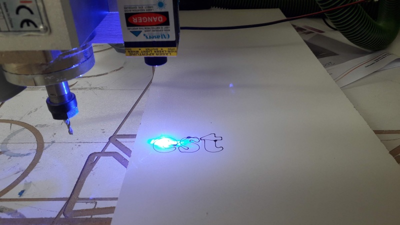

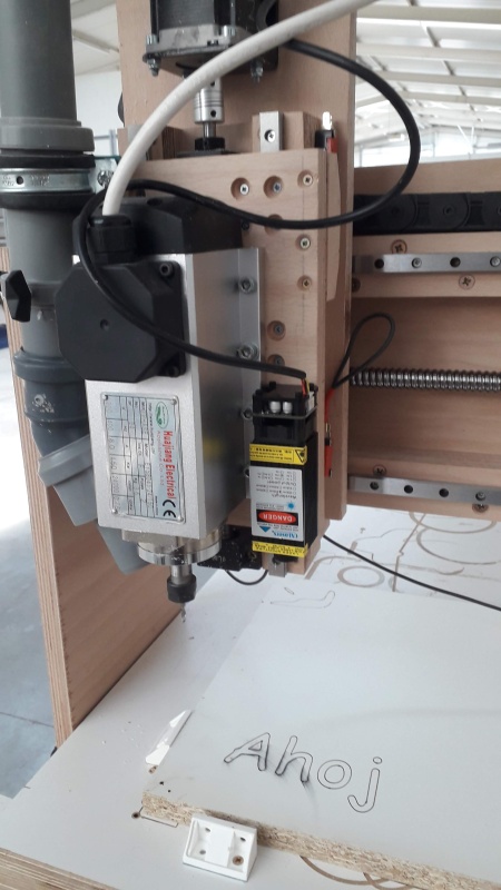

Ahoj kolegové,
mám takový malý stroj na chroustání a nasadil jsem na to 3,5W laser.
A teď jsem se dostal do bodu kdy řeším vypálené body na začátku a konci dráhy.
Řídím Machem3 a po použití kódu na spouštění laseru M10Pxx a M11Pxx jsou tečky menší, ale stejně to není ono.
Čím řídíte vy? A v čem připravujete data? Pro frézu to celkem zvládám, ale pro laser hledám.
Zkoušel jsem kombinace Inkscape s pluginem, Inscape s Cut2D, Sketchup.
Chtěl bych odstanit ty tečky na začátcích a koncích. A možná zkusit řádkové vypálení "portrétu".
Máte nějaké know-how ke sdílení.
Dík Ondřej

Ahoj, pošli ukázku kodu, možná tam máš posuv Zetka a nebo u pohonu máš dlouhé rampy....
na portréty je vhodnější GRBL laser přes arduino , obsahuje vše potřebné a je zadara...

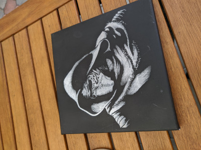

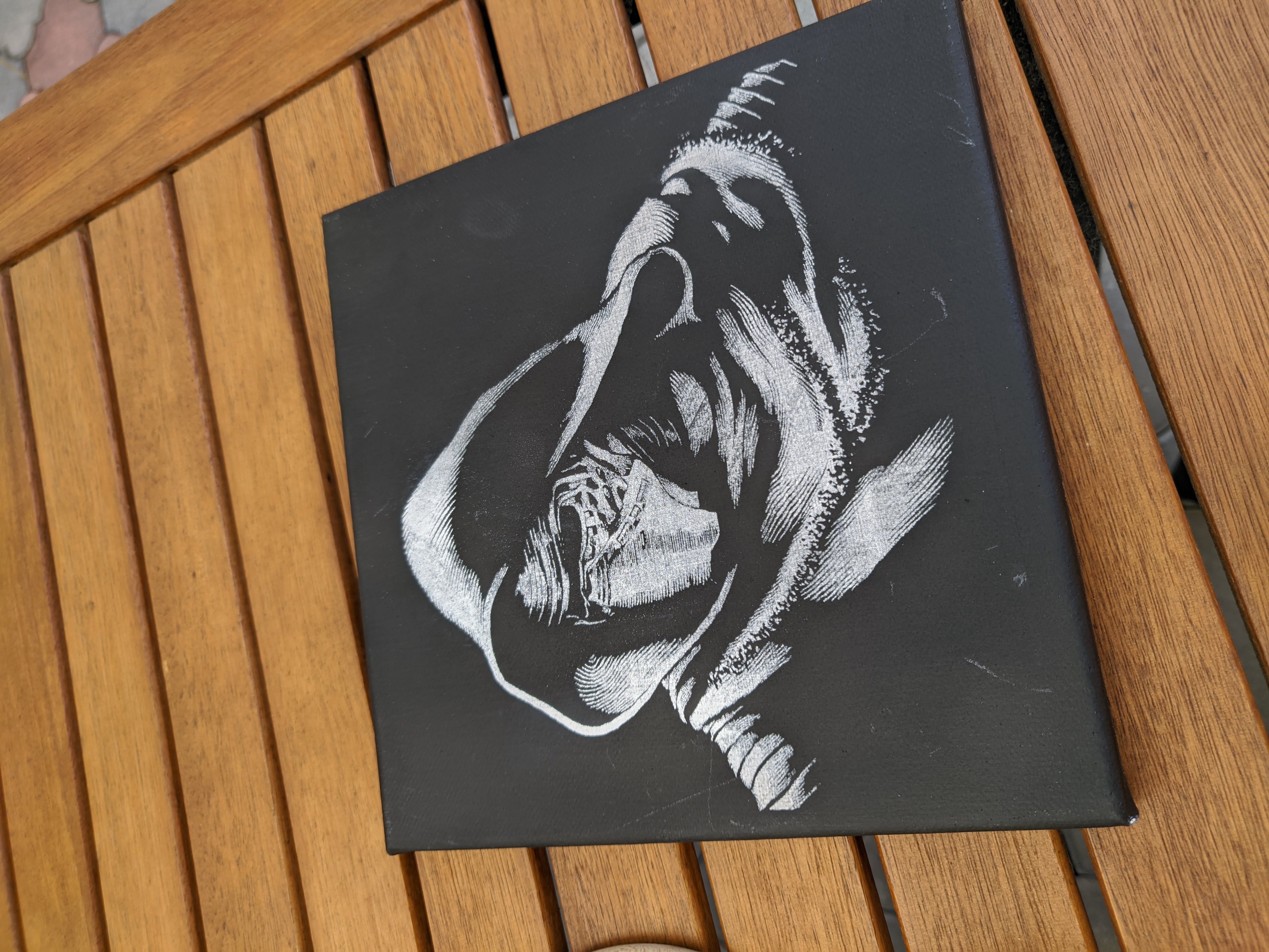

Já dnes zkoušel pokus s plátnem a akrylovýma barvama. Výsledek vcelku super, jen několik problému co bych potřeboval doladit. Moje poznatky so far:
- Když pálím přímo do plátna, zůstává krásně bílé i při vyšším výkonu.
- Pokud jej natřu černou akrylkou, a vcelku nižším výkonem akryl odpálím, zůstane plátno velice zažloutlé a do krásně bílé má daleko.
- Zkusil jsem vzít plátno nejdříve bílým základovým sprejem a teprve potom řerným akrylem, což mělo za výsledek o dost bělejší výsledek
- Po použití spreje se však nedá je" omést" plátno od opáeného akrylu, ale musí se pomalu a poctivě "vyťapat" lepící páskou, jinak se rozmaže bílý prach po černém plátně. :evil:
Strávil jsem na tom celý den a nenašel jednoduchý způsob jak udělat jednoduše a rychle stejný výsledek :D Kdyby někoho něco napadlo sem s tím. :idea:
