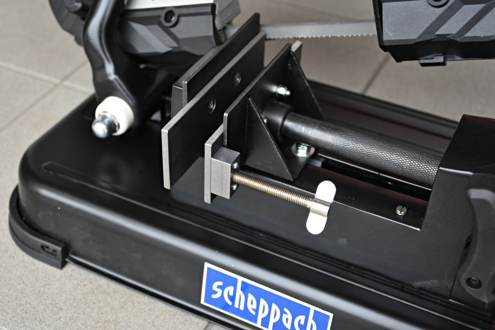

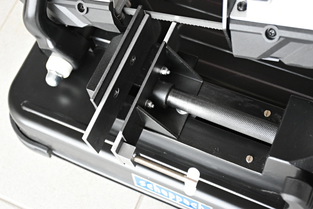

přispěji také svojí trochou...čistě jako hobík, bez velkých ambicí - jsem zaúkoloval Ježíška, nechtíc stále šmrdlat ruční pilkou či dělat smrad a kravál bruskou v dílně (mám i velkou "šukalku, ale ta je tak na traverzy) a o Vánocích otevřel dáreček z Lidlu... myslím, že vše podstatné tu bylo už napsáno, tedy velmi stručně. Porovnával jsem i se Scheppachem, který jsme měl tu možnost obhlédnout staticky v marketu - vlastní tělo pily se ukáže časem a provozem, zatím mi vadí pozice svěráku. Mohl by být o poznání blíž k pásu, teď je cca 4 cm daleko, což je hodně daleko, pokud zkracuji krátké kousky materiálu...ideálně kdyby bylo předvrtáno víc dír a mohl se svěrák posunout (chci udělat, ale váhám vzhledem k záruce). Dále vlastní kvalita svěráku, opet již komentovaná věc. Absence aretace těla pily při sklopené pozici, aretaci v pozici nahoře to má. A poslední věc, která tu asi nezazněla a připadá mi jako podstatná, je pevnost podstavce, na kterém je vše přišroubované. Nemyslím si, že by byla až taková vůle na čepu ramene, jako spíš, že se kroutí vlastní podstavec a tím pádem se celý set svěrák-pila vůči sobě vanglá... koukam jsem, že i Scheppach má podstavec stejný...chtělo by jej to zpevnit a nebo jej vyhodit a přišroubovat to na železnou plotnu... Ale jak tu již někdo psal, je to pro mne i tak obrovký skok, co jsem dřív růčo šmrdlal čtvrt hodiny mám teď za půl minuty...
pavlík
Příspěvky: 896
Bydliště: Praha 5
13. 1. 2020, 2:18
Stolek Scheppach je v pohodě, je hodně tuhý díky tomu, že má zespodu asi 4 výztužná poměrně silná žebra a plech stolku je docela silný. S tím problém není, problém vzdálenosti svěráku, který mě pro malé kusy také trápil, jsem vyřešil přídavnými čelistmi do svěráku, viz někde výše. Nyní mám čelisti cca 1,5 mm od pilového pásu a křížení čelistí při upínání malých a krátkých kusů je vyřešen opěrným šroubem...

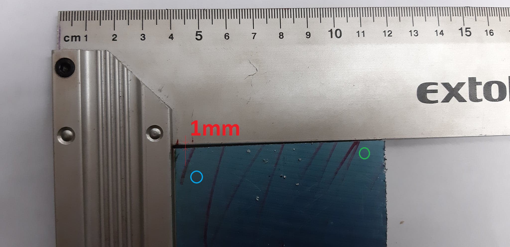

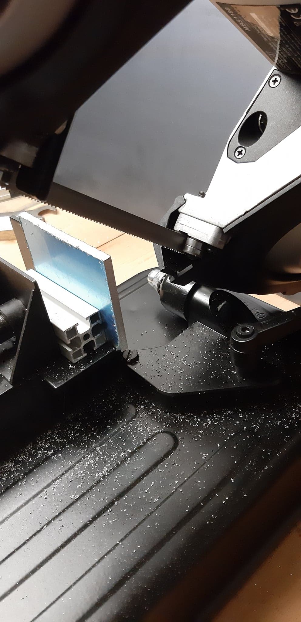

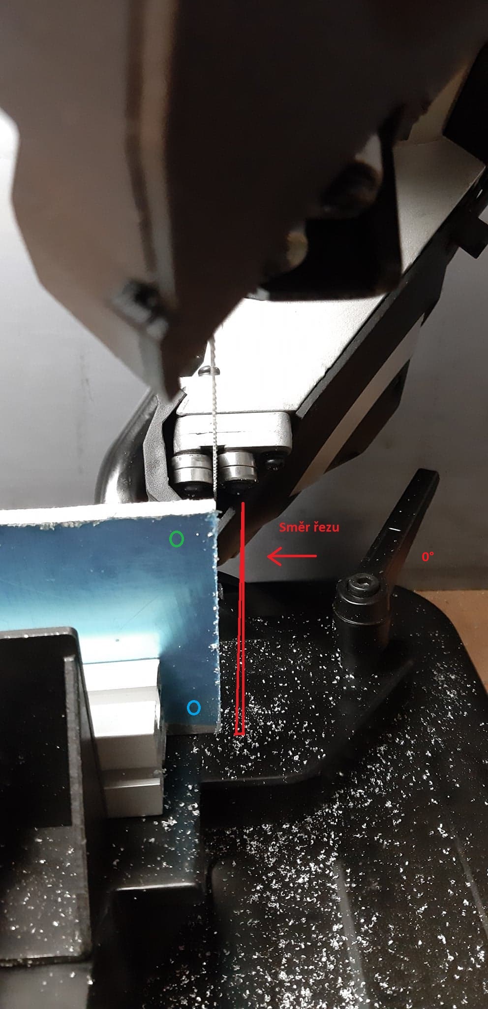

Zdravím všechny kutily.
Po prostudování tohoto vlákna a video recenzí jsem se rozhodl, že si pořídím MBS 1100 od Schepachu.
Pila působí robustním dojmem a manipulace s ní je příjemná. na těle pily je několik škrábanců, zřejmě jsem dostal néé úplně nový kus (zřejmě reklamovaný).
Po nastavení 0° jsem chtěl otestovat jakou kvalitu řezu dosáhnu. Neúspěšně. Řezal jsem hliníkový plech 0.5 na výšku ale vždy mi řez uhýbal směrem k obrobku o cca 1mm (viz. foto). Pilu jsem se snažil opakovaně nastavovat na pohyblivém kloubu, ale vždy se stejným výsledkem.
Může být pila vyosená, poškozená manipulací nebo je to špatným nastavením pily, pásu, úhlu, pozicí na kloubu, ložisek...
Řešil někdo podobný problém?
Příspěvky: 6434
30. 1. 2020, 10:15
Moc velký přítlak na pas, pak podrezava skoro každá menší, jinak je masochismus řezat to na vysku, musí to zpívat aź běda. Dej to naplacato.

Písal som to tu niekde vo vlákne, že som podkladal ľavú časť zveráku podložkami hrubými 1mm, lebo plocha zveráku nieje kolmo k vertikálnej ose rezu. Takže odšrubovať zverák, podložiť teleso zveráku na ľavej strane (mne stačili klasické podložky M6), dotiahnúť, vyskúšať...postup opakovať až k spokojnosti s výsledkom.
Pozeral som že tie úpravy popisujem na str.7 zo 14.list.2019
