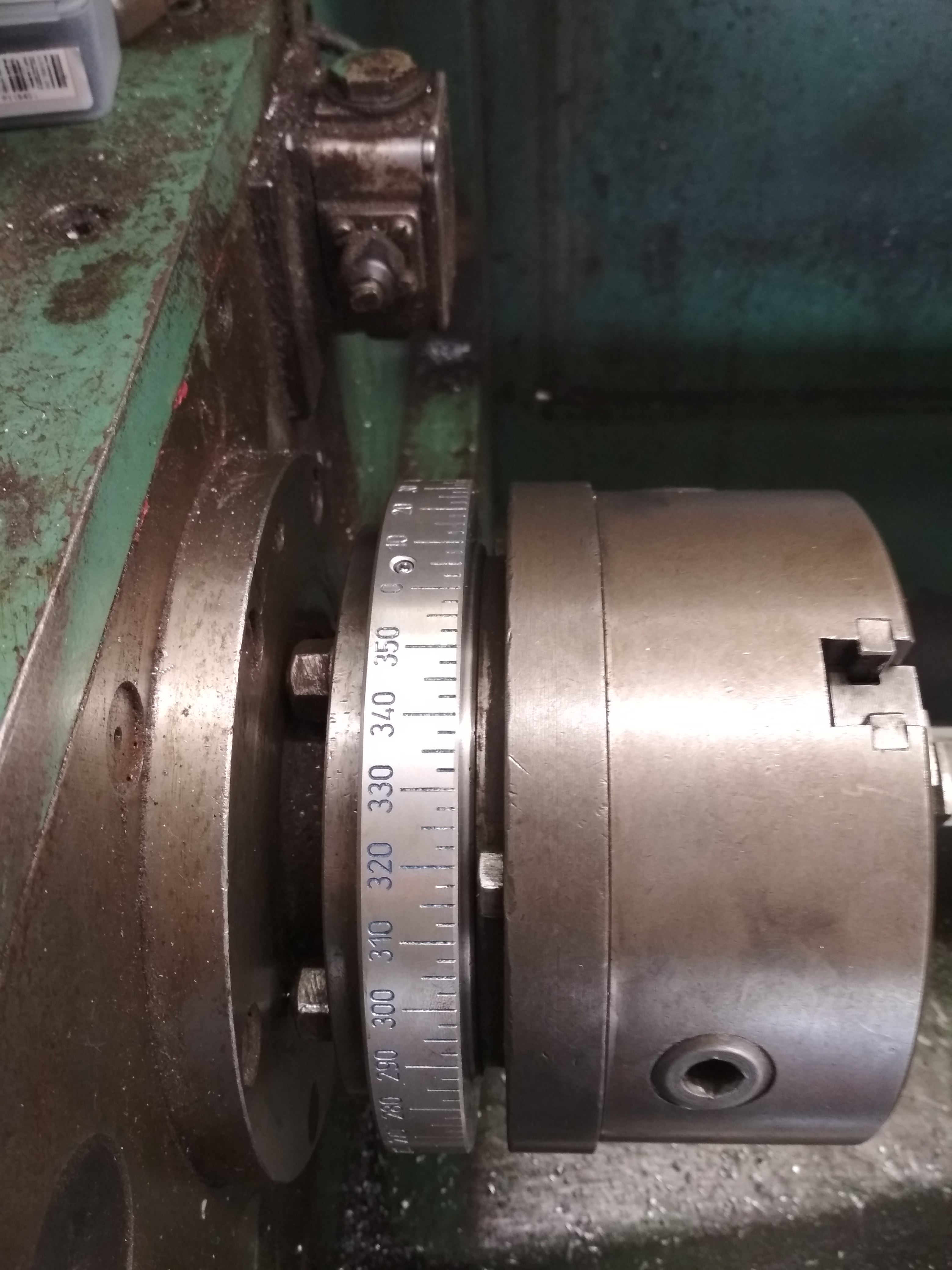

Ahoj. Já jsem to na svém SUI 32 vyřešil takto a k mé úplné spokojenosti. Na tu stupnici mě "svítí" laserový dálkoměr a k mé potřebě přesnost zcela dostačuje. Je to dělané na popisovačce, na přesnost 2,5°

K čemu tuhle stupnici využijete na soustruhu?
Příspěvky: 8459
31. 1. 2020, 2:52
To vypadá hezky. To je hliník nebo ocel?

E2N píše: 31. 1. 2020, 2:51 K čemu tuhle stupnici využijete na soustruhu?
Dělám s tím přesně tohle: https://www.youtube.com/watch?v=agm7AnQA7CA akorát pomalu a ručně :-)

prochaska píše: 31. 1. 2020, 2:52 To vypadá hezky. To je hliník nebo ocel?
Dural, na vřeteno je "chycený" 3-ma červíkama.
