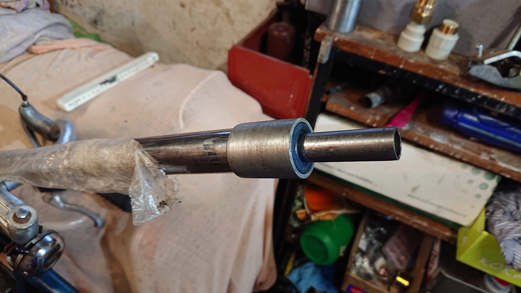

Ahoj, potřeboval bych poradit.
Mám vyrobený lodní motor, od motoru jde 2m dlouhá nerezová trubka o vnitřním průměru 20mm, v ní se točí rychlostí cca 3tis. ot/min vnitřní 16mm železná hlazenka jako hřídel.
Uprostřed na hřídeli musí být kluzné ložisko které zabraňuje rozkmitávání hřídele na té délce, nepřenáší tedy žádné silné radiální tlaky. Problém jsou ale patrně otáčky hřídele. První pokusy proběhly s továrníma kompozitníma ložiskama, vydrželo to pár hodin než se roztavilo a potom se za běhu roztavila a roztrhla i hřídel. Další z pokusů byl vytočení 300mm dlouhého dubového ložiska a jeho povaření v oleji. To už vydrželo několik desítek hodin provozu ale také se vyběhlo.
Otázka zní, co byste doporučovali za materiál ložiska (vzhledem k rozměrům nelze použít kuličky, jehličky apod.) musí to tedy být kluzné. Ještě sem nezkoušel silon ani bronz.
Problém je také mazání, nelze použít žádný olej vzhledem k povaze provozu (znečištění vody)
Takže asi staufferku a tuk.
Co mi tedy doporučíte za materiál ze kterého bych to mohl vytočit a měl nějakou trvanlivost vzhledem k vysokým otáčkám hřídele a mazání.

Pokud se skutečně nemůže doamzávat, tak nezbude než to udělat klasicky - takže segmentové ložisko mazané vodou. Standardní "historický" materiál je ebonit, pokud máš dost :mrgreen: času, tak můžeš zkoumat i současné kluzné plasty.
Osobně bych to koupil, protože výzkum nebude krátký ani levný.

GUAJAKOVÉ DŘEVO

Z mého pohledu, Silon ... v žádném případě !
Silon je nasákavý mat. , navíc pohlcuje vodu .. Hřídel by brzy zrezavěla i kdybys ji mazal..... !
Bronz - V tom to případě bych ani Bronz nevyužil , zažízení bude hlučné , + časté mazání atd...
Netvrdím že Bronz je špatná , Bronz, je dobrá- jak na co..
Dle mého názoru bych použil mat. Zedex -
je termoplastický materiál se špičkovými kluznými vlastnostmi a širokým záběrem použití, jehož výhody vyniknou při provozu "za sucha" - bez mazání !!!
Má nízkou míru opotřebení, vysokou zatížitelnost, dokáže dobře tlumit vibrace a do značné míry tolerovat geometrické nepřesnosti kluzné protiplochy.
Dá se použít , jako těsnění, gufero, kluzné ložisko
otlačení hran, geometrické chyby, rázy a vibrace, špinavé a abrazivní prostředí, v chemikáliích
negativní ložisková vůle možná, vnější nasazení a nasazení ve vodě !!
náhrada za bronzy, POM, PA, DU

Já bych na tohle zkusil polyphenylensulfid (PPS). To je hodně divný materiál sám o sobě, cinká jako sklo a nedá se soustružit, protože prokluzuje v univerzále :-) (teď přeháním, ale ne moc)
