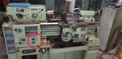

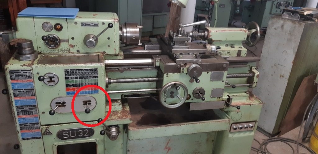

Ahoj, nechci zakládat nové téma, proto to přidám sem.
Obdivuji takovouhle rozsáhlou GO, rozdělat to já tak už to nedám nazpátek.
Nicméně mám soustruh SU 32 a nejedou mi posuvy (netočí se mi vodící tyč)
Špatně lze zařadit pákou (viz foto), po zařazení se nic netočí. nevíte kde by mohla být zrada ?
Ptám se než se do toho podívám. řekl bych že bude něco vysypané u páky ale co ?
koukal jsem na fotky z GO a jsem z toho trošku paf, je tam toho moc :lol: :lol:
Dík Petr

2. 2. 2020, 7:50
Podívej se jestli se ti jen neuvolnila výměnná kola. Otevři kryt na levé straně a je tam skříňka a na ní je vyko se šesti šrouby po sundání uvidíš kola tak se podívej jestli v sobě seděj zuby

2. 2. 2020, 7:58
Výměnná kola ?
Jsem začátečník tak se omlouvám za blbé dotazy.
Ono označená páka jde vážně blbě zařadit, když řadím za chodu vřetena tak se lehce chytá ale jakoby prokluzoval řemen, zuby o sebe nekřičí.

3. 2. 2020, 11:21
Petas75 píše: 2. 2. 2020, 6:17 Ahoj, nechci zakládat nové téma, proto to přidám sem.
Dík Petr
Napíšu to jako pro začátečníka kvůli druhým pokud si zkušený tak mě omluv :lol:
Řadí se za klidu stroje!!!
Někdy(u mě sost často) je nutný při řazení jakékoliv páky (posuv suportu nebo řezání závitů nebo změna otáček s univerzálů)potočit ručně s univerzálů ( pro tebe na zkoušku bude nejjednodušší podle tabulky na mašině zařadit 800 ot. a horní páku na levo dát 1:1 spodní poloha, aby ses vyhl nepříjemnosti, že některé kombinace pák nelze zařadit), abys zařadil polohu na posuv suportu. ješte je jedna poloha pro posuv ta samá, co máš zařazenou zakroužkovanou páhou, ale v řadící kulise o pataro výš- nevím jestli je rychlejší nebo jaká ale mě to taky jede.
Řezání závitů jde zařadit tou pákou??
Je nutné mít dobře zařazenou páku do některé polohy A,B,C,D, pak taky mít dobře zařazenou páku do polohy jedné polohy (1, 2. 3. 4 . 5. 6.)
Pokud se tedy šestihranná tyč netočí jak říkáš máš jen tři možnosti:
Ještě taková podstatná otázka: jelo ti to někdy za té soustružnické éry? pokud nejelo tak připadá v úvahu i bod 4.
1. vyskočené výměnné kolo - to už tady popsal kolega nademnou
2. z té převodovky vychází šestihranná tyč a ta tyč je spojená s převodovkou kolíkem tak se podívej jestli není venku ten kolík nebo není přěstřihlej. mě(za 10 roků asi dvakrát vypad :lol:
3. hrabání se v převodovce
4. někdo se hrabal v převodovce před tebou a dal tam něco špatně (to se stalo mě při koupi, ale majitel to s bývalým serivákem za jedno odpoledne odstranily před koupí )
No hodně štěstí ne každý se v tom chce a umí hrabat.
