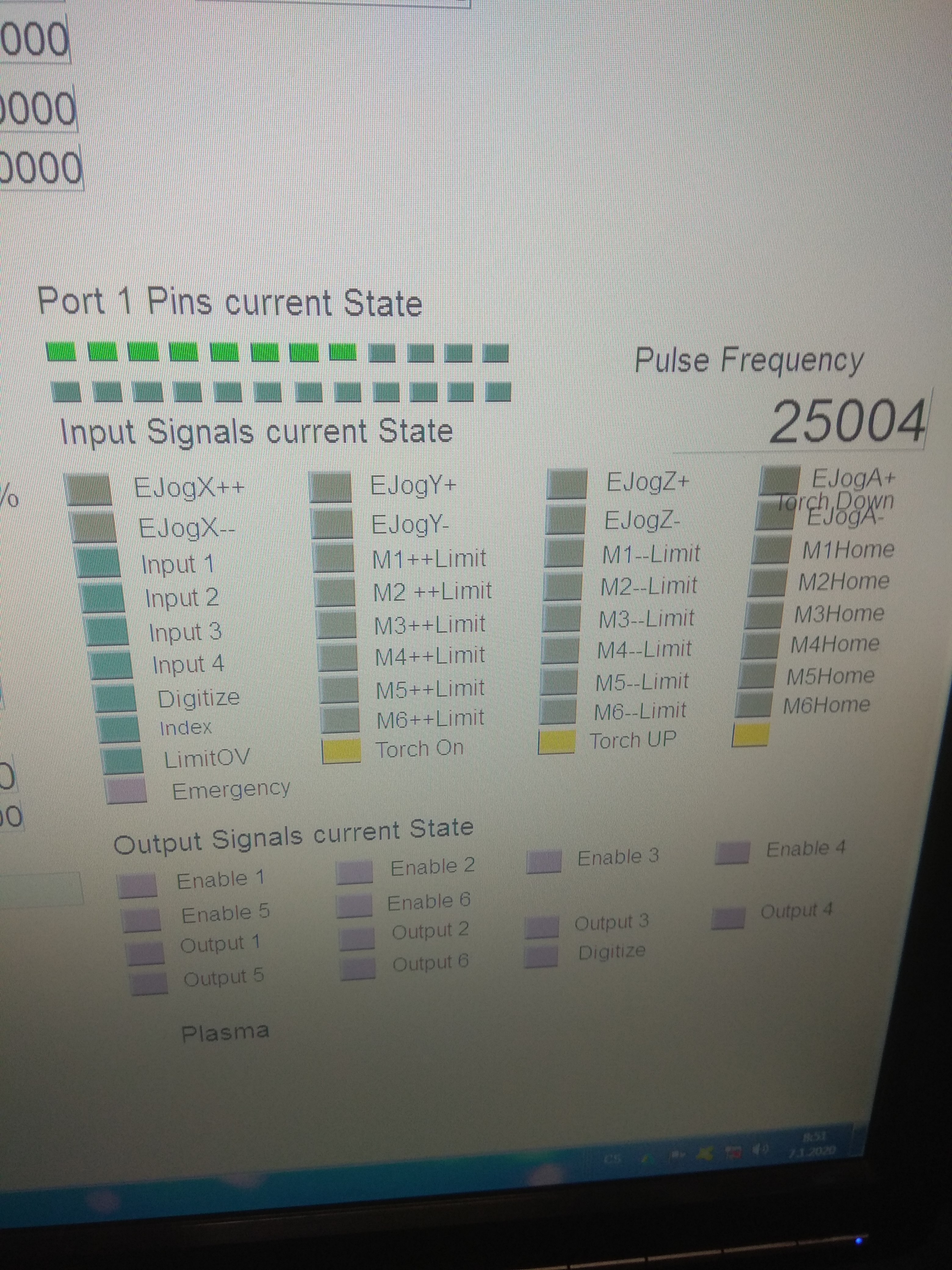

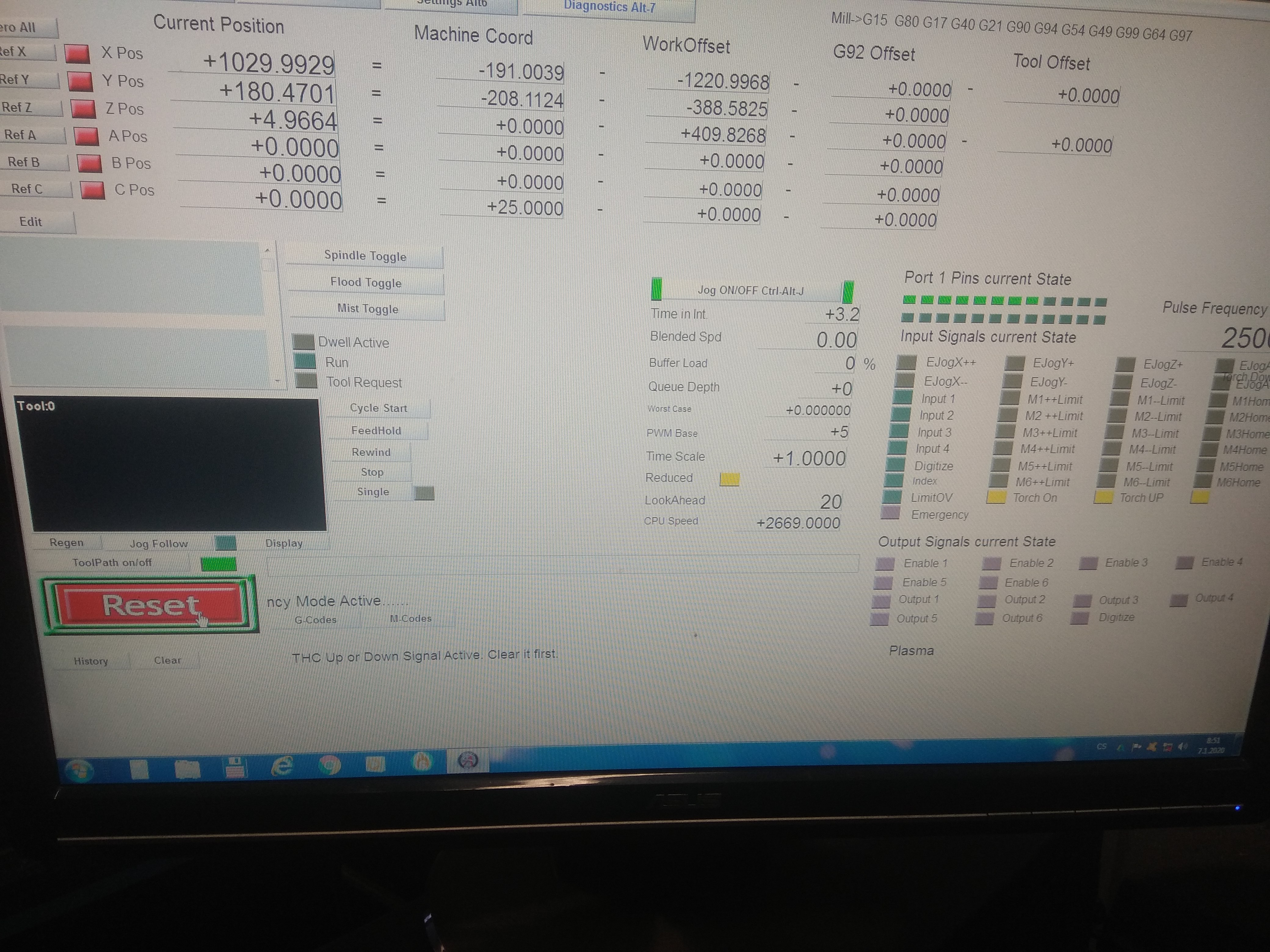

Zdravím. Prosím vás o radu, koupil jsem si THC Proma 150. Po zapojení podle návodu je neustále aktivní signál Up a Down. Co se s tím dá dělat? A jaké jsou příčiny? Stroj si stavím sám po odpolednech, jsem amatér co se týče machu a vůbec CNC. Předem děkuji za odpovědi.

Mám stejný problém a to jsem THC ani nezapojoval.Stalo se to ani nevim jak.Motory mám v křeči vůbec se s nimi nedá hýbat..Neví někdo co s tím?

... Mach ti ukazuje, že vstupy Up a Down jsou v jedničce - no asi máš vstupy připojené / nastavené na něco, co je v jedničce.
(nebo v nule a zapnutou negaci)
