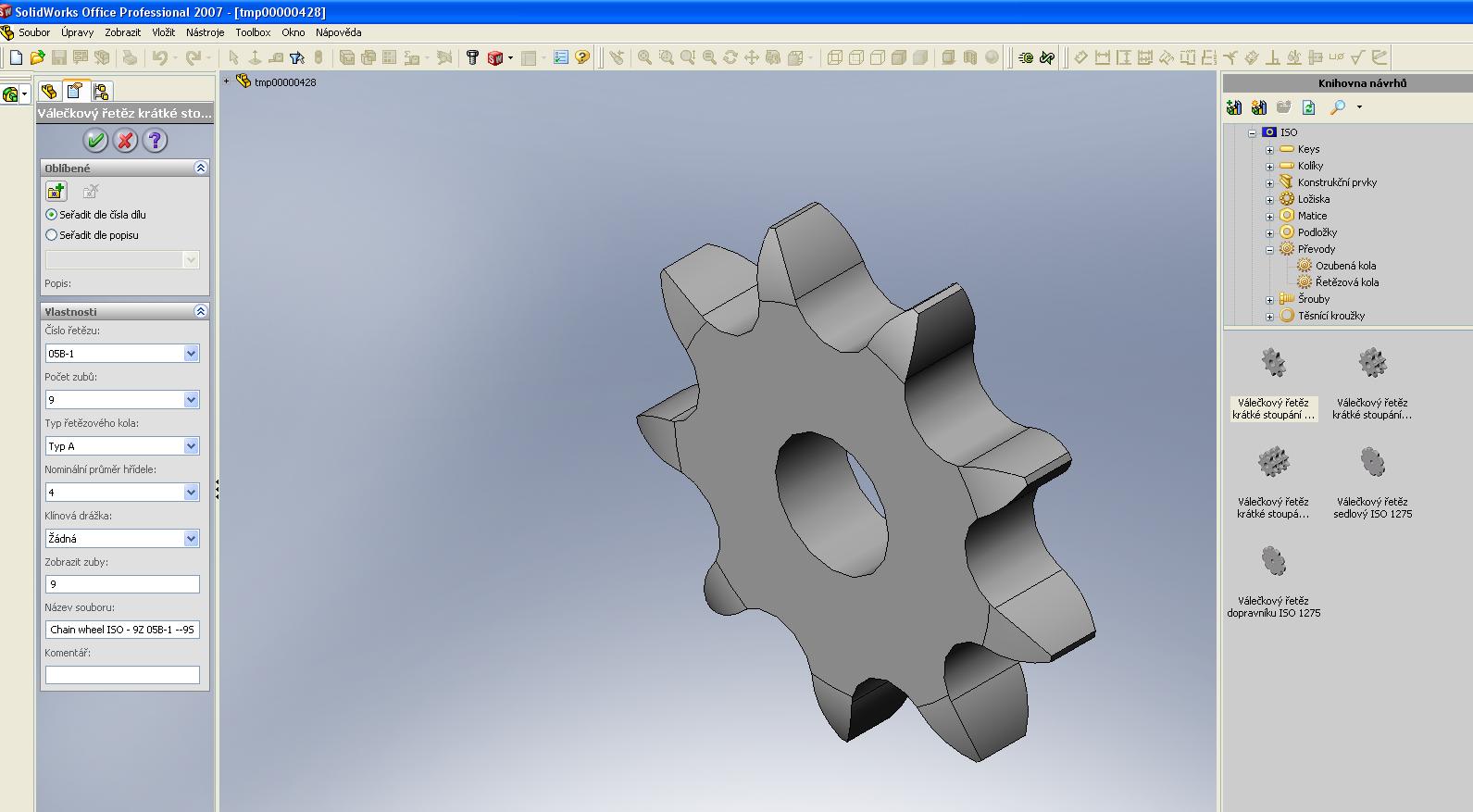

Mad_BOXs
Příspěvky: 1420
Bydliště: Dvůr Kálové n.Labem
17. 9. 2009, 1:39
SolidWorks :wink:
bednar.dk@seznam.cz
SolidWorks 2011

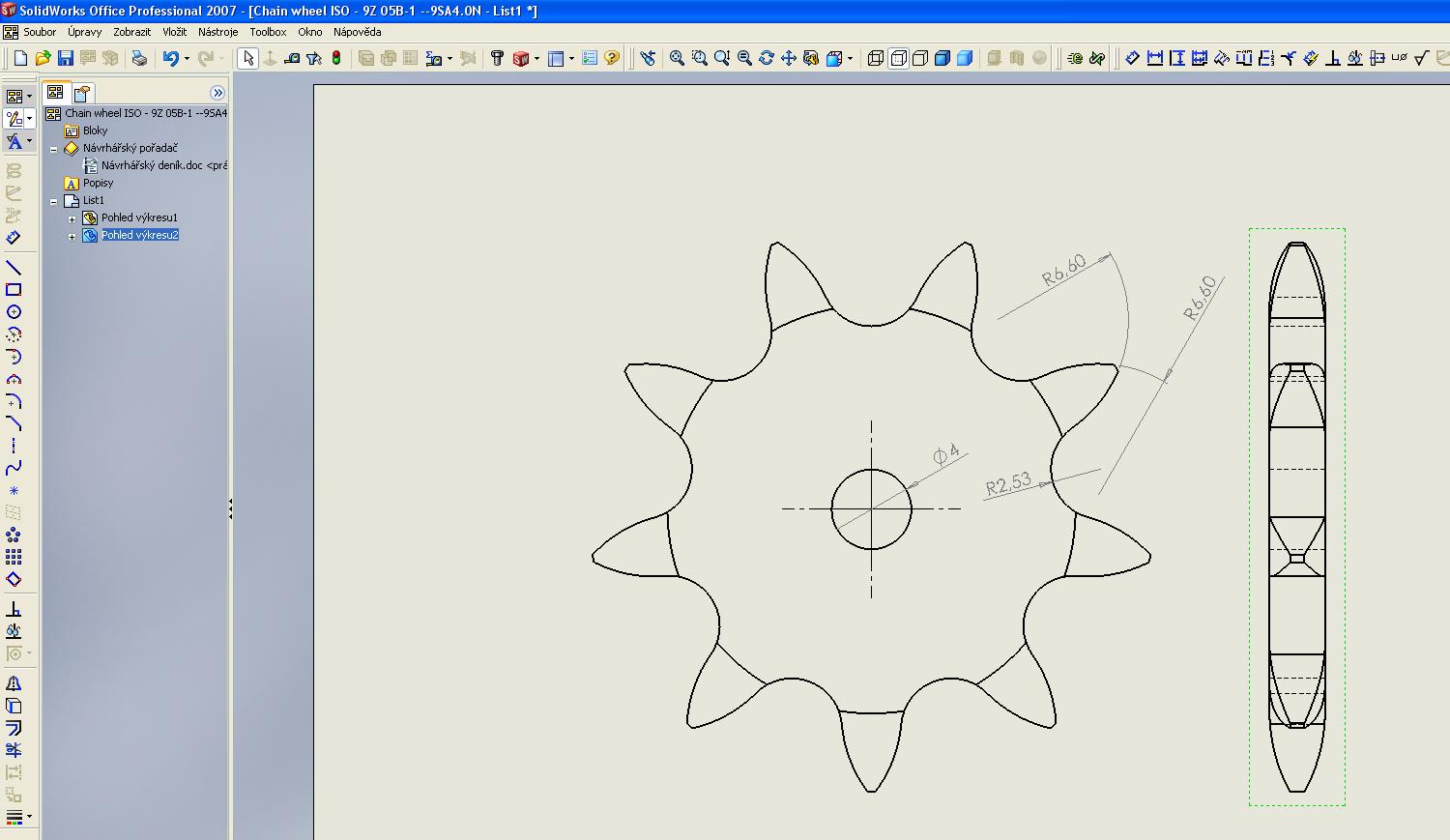

Mad_BOXs
Příspěvky: 1420
17. 9. 2009, 1:44
:wink:
bednar.dk@seznam.cz
SolidWorks 2011

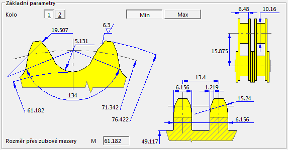

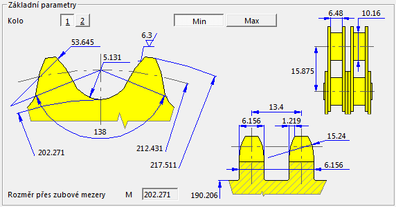

.xxx.
Příspěvky: 433
Bydliště: cz
23. 9. 2009, 2:36
nejvic se tomu priblizuje norma ISO 101-1 / roztec 15.875mm , pr. valecku 10.16mm , vnitri rozmer na retezu je 6.48 mm a ne 6.35mm
42 z
42 z
20 z
20 z
14 z
14 z
