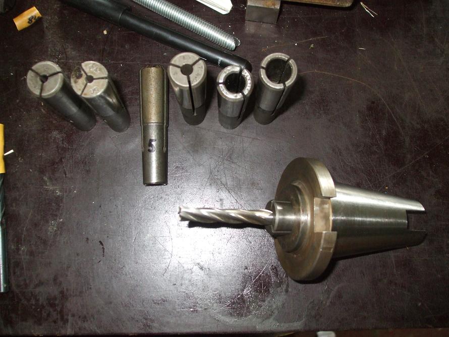

Přímá kleština ISO - SK50
GeeSnake
Příspěvky: 1256
Bydliště: Strakonice
7. 2. 2020, 2:23
Našel by někdo? Existují?
qwer
Příspěvky: 1424
Registrován: 8. 4. 2008, 8:09
7. 2. 2020, 9:04
V 50-ke som nevidel, je to kus materiálu, a zvlášť na malé priemery by sa musel driek hodne odľahčiť aby to ten strmý kužel vôbec uspokojivo stlačil. Jedine zredukovať na morse 4, 3 a morse klieština. Aj na ISO 40 to tak občas používam aby som ušetril miesto.
