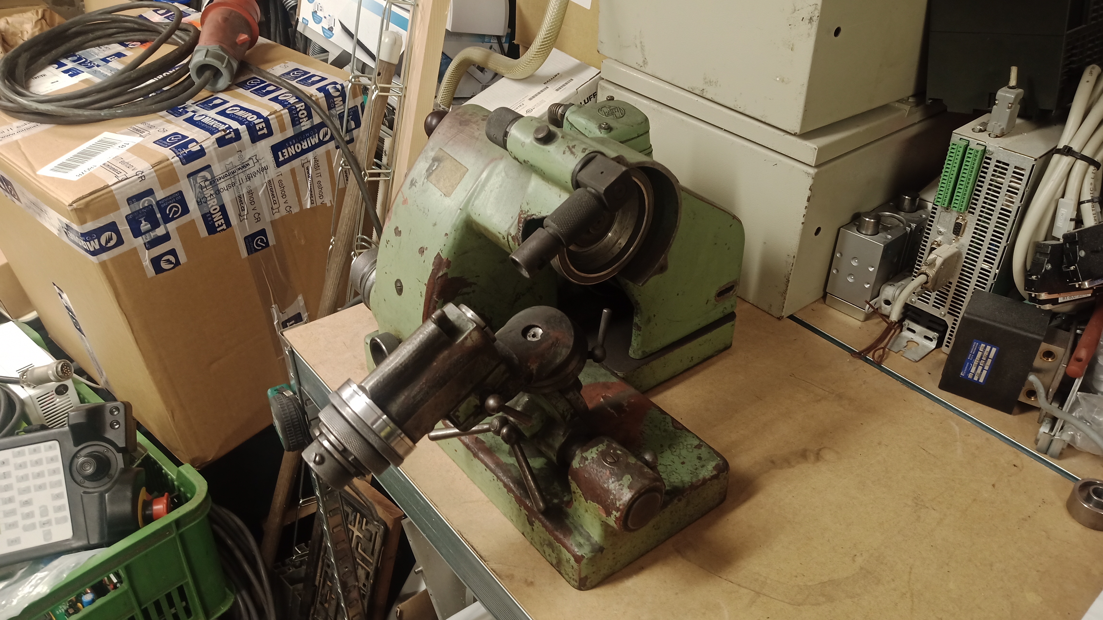

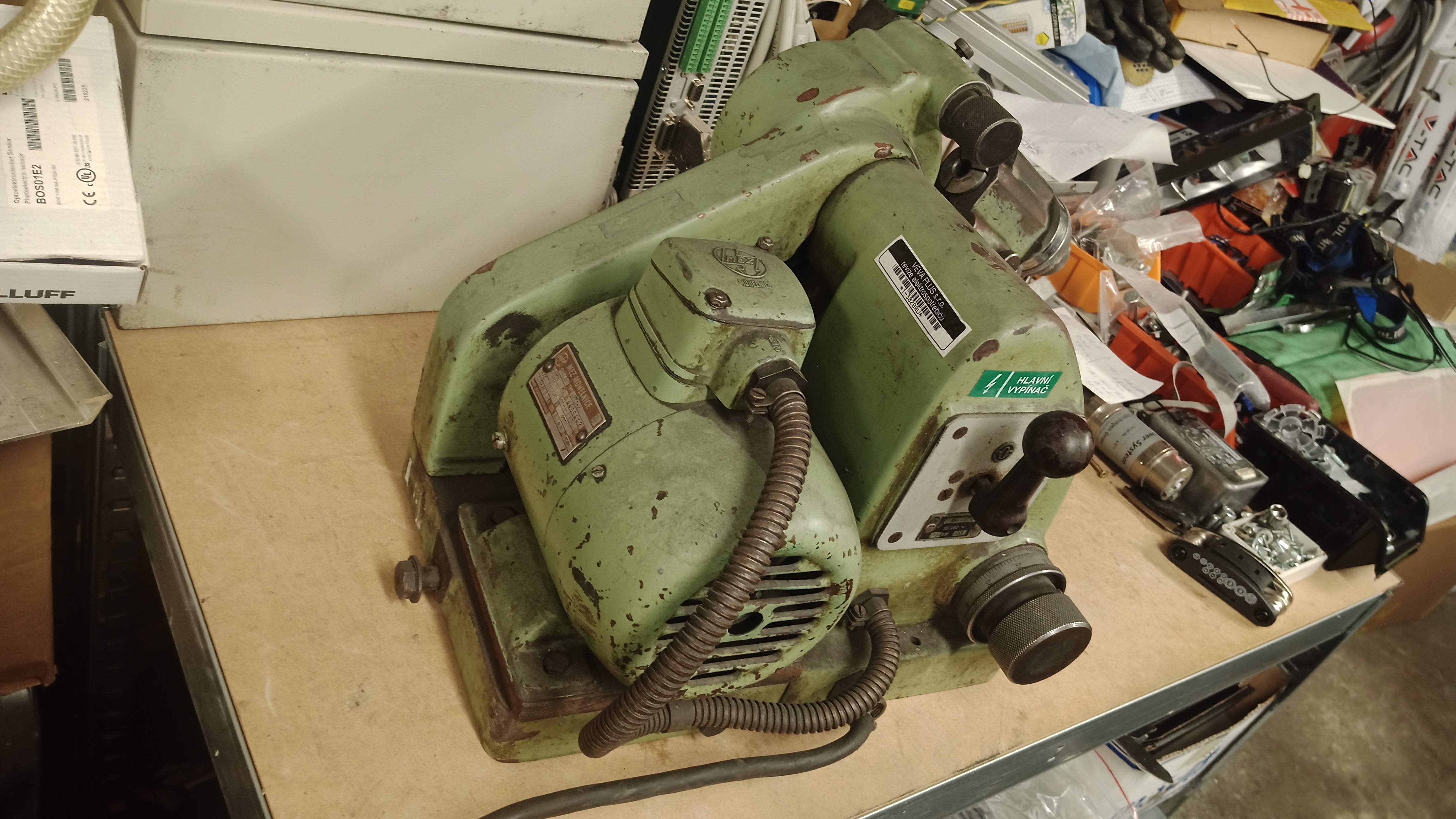

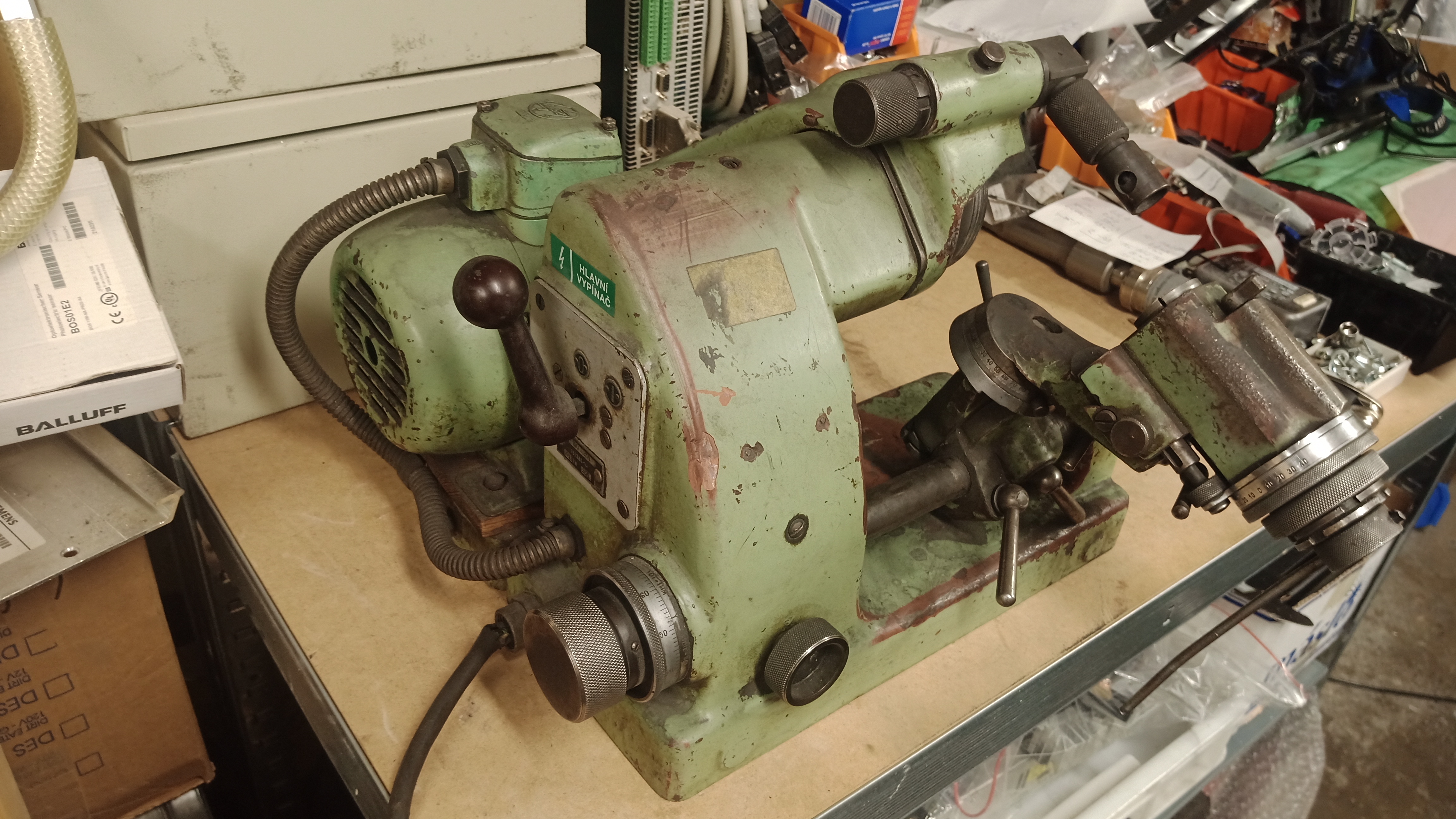

koupil jsem tohodle mazlika a neni na nem zadny stitek se jmenem. Nevim jak mu mam rikat :(
Kdyby nekdo vedel, nebo mel dokonce nejake manualy, byl bych moc vdecnej.

Vypadá to na Deckel SO, nebo nějaký jeho derivát.
Pěkná hračka .)

Je to Deckel SON. Krásna mašinka.

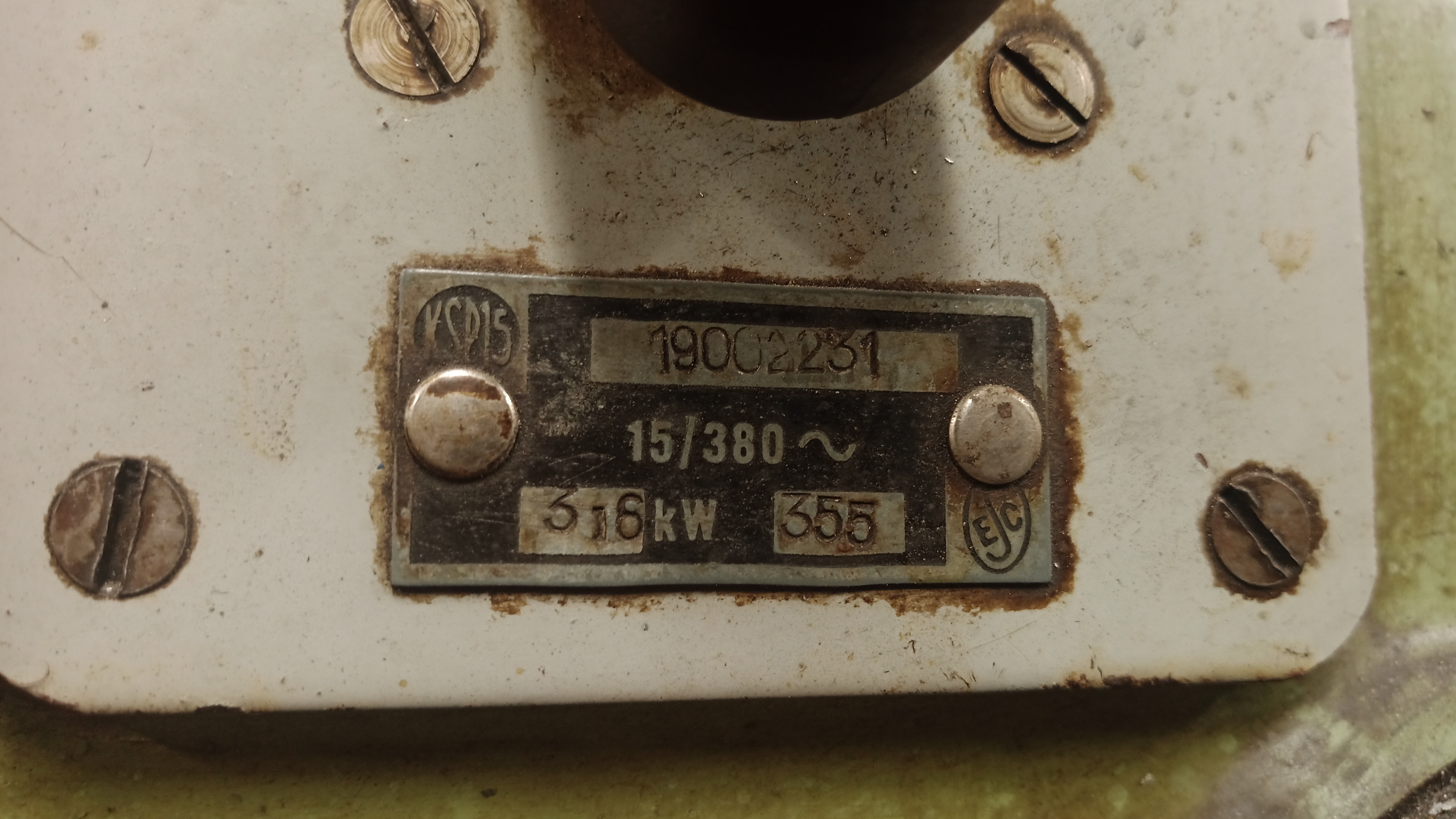

na Deckela jsem koukal a tohle mi prijde ze ma jinak vypinac a hlavne tohle ma ceskej motor a veskere popisky taky cesky. A ten vypinac tam nijak dobastlenej neni, je na nej tak delanej celej odlitek zakladny. Teda pulky zakladny, druha je na posuvech a sponuje se jejim posuvem reminek.
Ted jsem daval novej kabel, opravil vypinac (praskla pruzinka a opalene kontakty) a vyzkousel. Zitra me ceka oprava toho napinaciho sroubu, kterej nejaky hovado urvalo... Pak novej reminek, sehnat kotouce, vycistit motor, komplet rozebrat, vycistit a asi i vytmelit sramy a novou barvu. Mechanika vypada ze je pod tim nanosem bordelu vcajku (zadne podezrele vule) a loziska taky vypadaji v cajku.

Keď si pozrieš na nete obrázky tých Decklov, uvidíš že tie motory sú na tom všelijaké. Zrejme sa menili (neviem z akého dôvodu) a ten tvoj prichytený cez drevené prkno asi tiež nebude pôvodný. Ten náliatok na vypínač je neobvyklý, to uznávam. Ale za tie roky čo sa tie brúsky vyrábali už podľa fotiek sa zdá že drobné výrobné úpravy sa diali.

Mám tu samou a deckel to teda určitě není :wink:
Deckel měl jinak řešený náhon jemným kruhovým řemínkem, tady je na hovado klínový řemen s komplet krytem
Vytáhni kleštinu a změř průměr válcové části a délku,já to bral jen kvůli té hlavě, kterou sháním a originál deckelove kleštiny tam nepasují :) motor taky český, české zpracovaní

Jo, ten kryt remene na Deckela taky nesedi. Vcera jsem prochazel google obrazky asi hodinu :) Tady to je masivni odlitek a po dotazeni funguje jako vyztuha mezi obema castmi zakladny.
Prumer valcove casti klestiny 23 a delka valce 70. Celkova 110. Nastesti u toho mam nejobvyklejsi prumery 4,6,8,10,12,14,16. Asi bych uzil jeste 3mm. A sklicidlo na vrtaky.

jj, přesně tak, když jsem to bral, tak mě ani nenapadlo, že tam budou tyhle chlupatý kleštiny 23, přitom všechno ostatní je identické tak jsem logicky předpokládal, že deckel, ale ty jsou 20mm. Jako klon to je, o tom žádná, ale taky bych tipl něco z české nebo spíš východoněmecké provenience

podle rozměrů by to asi byly kleštiny s kuželem 30° "pro frézovací stroje" ČSN 242146 v té normě jsou ještě přímé kleštiny se strmým kuželem.
Aby to nebylo moc jednoduché s průměrem 23 mm existují taky kleštiny dlouhé 96 mm s průměrem hlavy 34 mm a závitem ACME o průměru 22,8 mm (o kterých si myslím, že patřily do příslušenství béenky), norma ČSN 242147 (kleštiny pro brusky) je ale neobsahuje. V ní jsou 2 velikosti (16 a 20) s pr. 20 a 24 mm.
Pro úplnost:
ČSN 24 21 45 - kleštiny pro soustruhy
ČSN 24 21 46 - kleštiny pro frézky
ČSN 24 21 47 - kleštiny pro brusky
ČSN 24 21 81 - kleštiny stupňovité pro vnější upínání
ČSN 24 21 82 - kleštiny stupňovité pro vnitřní upínání
Doplněk: ještě jsou kleštiny Boley, taky s pr. 23, ale závitem M20x1 nebo M21x1, jsou zaměnitelné kleštinami s ACME 22,8.
