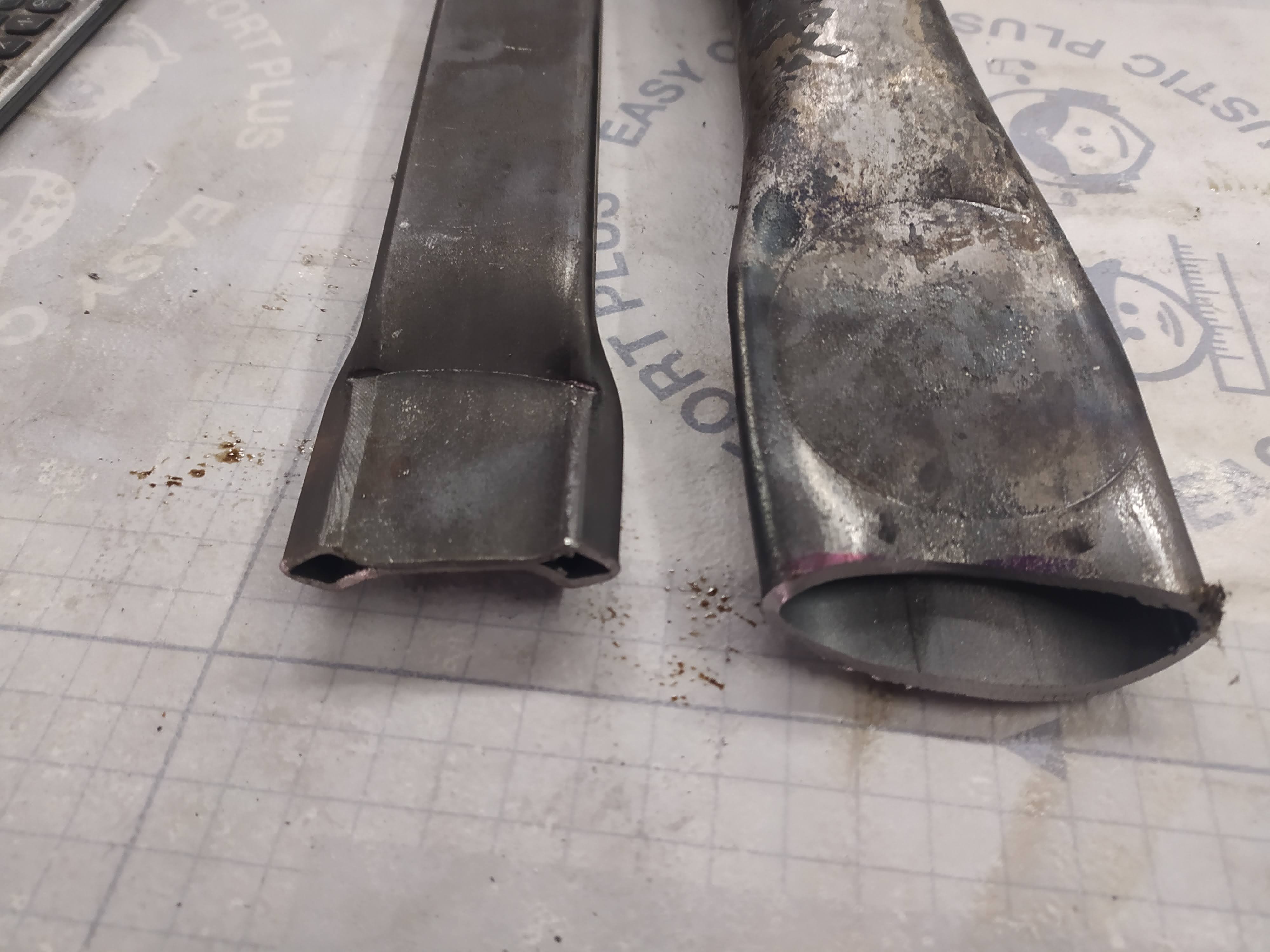

Zdravím všechny příznivce lisování :-) . Po více než dvou letech jsem konečně opravil ten lis (viz zakládající příspěvek). Tady dávám jednu fotku jako důkaz že lisuje :-D . Jinak celí zádrhel byl v opravné sadě. Celí mechanismus lisu jsou prakticky jenom dva jednocestné ventily (jeden nasává olej ze zásobníku a druhý ho tlačí na píst). Bohužel se ukázalo, že opravnou sadu už nikdo opravoval a vyměnil pružiny na kuličkách. Vytlačovací problém nebyla, tam je síly dost, ale nasávací byla moc silná a podtlak který vytvořil píst už nestačil na otevření ventilu. Takže po dvou letech nepřetržitého bádání a usilovné práce :lol: jsem vyměnil pružinu a lis jede jako nový.

na lisech bývá takovej masivní plát, kde jsou různý otvory, když člověk něco vylisovává/zalisovává . Nemá nikdo na to výkres, popřípadě 3D model?
Díky

Pred casem jsem zahledl tohle, lepe koupit nez to vyrabet.
https://stroje.bazos.sk/inzerat/1265011 ... -ctc-5.php

Díky za odkaz, bohužel si myslím že bude levnější výpalek než to posílat ze Slovenska. Odkaz je ale super, protože tam píše všechno důležité (+kvalitní foto) na to, abych to mohl zkreslit v CADu a nechat vypálit.

Ja ti to zitra u sebe zmerim a poslu ti okotavany vykres. Plotnu mam puvodni
