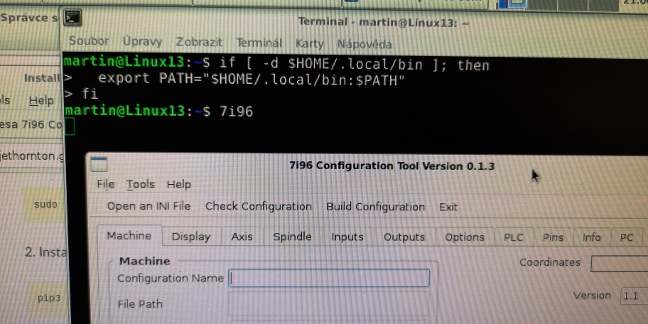

Tak jsem se na malý PC vykašlal a donesl si archivní PC z půdy.
Fakt hodně staré a pomalé, ale jede.
Instalace na něm trvala místo minuty asi 15, ale vše na první pokus - jak jsem předpokládal.
MESA tam je ale nikoliv 7i96
Když už to prošlo, jel jsem podle návodu z internetu: https://jethornton.github.io/7i96/install.html
Všechno běželo snadno, ani není nad čím přemýšlet (prostě pro opičáka)
Došel jsem až ke konfiguraci 7i96 a tam je už klikání hodně takže to není na pár minut.
Nastavení rozlišení, os, vstupů a ostatních je pochopitelné, ale co nacpat třeba do PID nevím
Ale jinak dobrá správa pro všechny s 7i96 - asi to pojede :D
No a ta špatná, každý si bude muset konfiguraci naklikat sám podle svého stroje - i když u něčeho by to chtělo radu zkušenějších.
