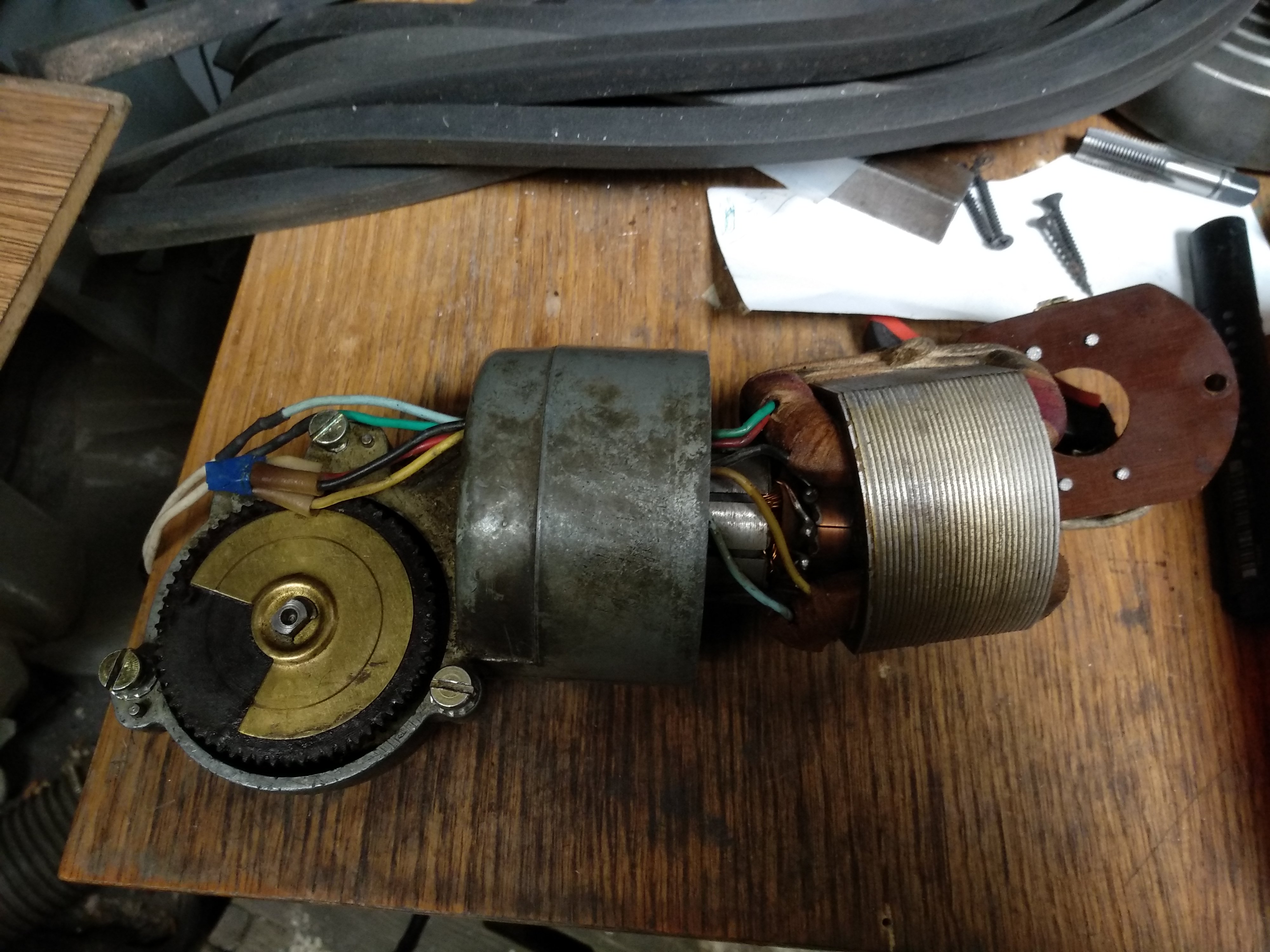

Zdravím všechny, zvláště znalce elektro.
Ke své "nové" frézce FP-45P bych chtěl vyrobit motorový posuv osy X. V šuplíku jsem našel starý CCCP stěračový motor, který by se mi k pohonu hodil, ale má jen 13 ot/min a to je málo. Motor má 5 vývodů - tři spojené a dva pro napájení. Dal by se nějak jinak zapojit aby měl vyšší otáčky? Je to stařec a tak má jen dva uhlíky.
Děkuji, Petr

14. 2. 2020, 10:03
Na uhlíky zapoj 24v a na stator 12v

15. 2. 2020, 7:52
Z vlastní zkušenosti ti můžu říct, že je to slepá ulička. Taky jsem kdysi osadil osu X stěračovým motorem, otáčky řízené pwm, a po chvíli jsem to vyhodil a dal tam krokáč. Ale jelikož zkušenost je sice sdělitelná, ale nepřenositelná, tak pokračuj .... :)
