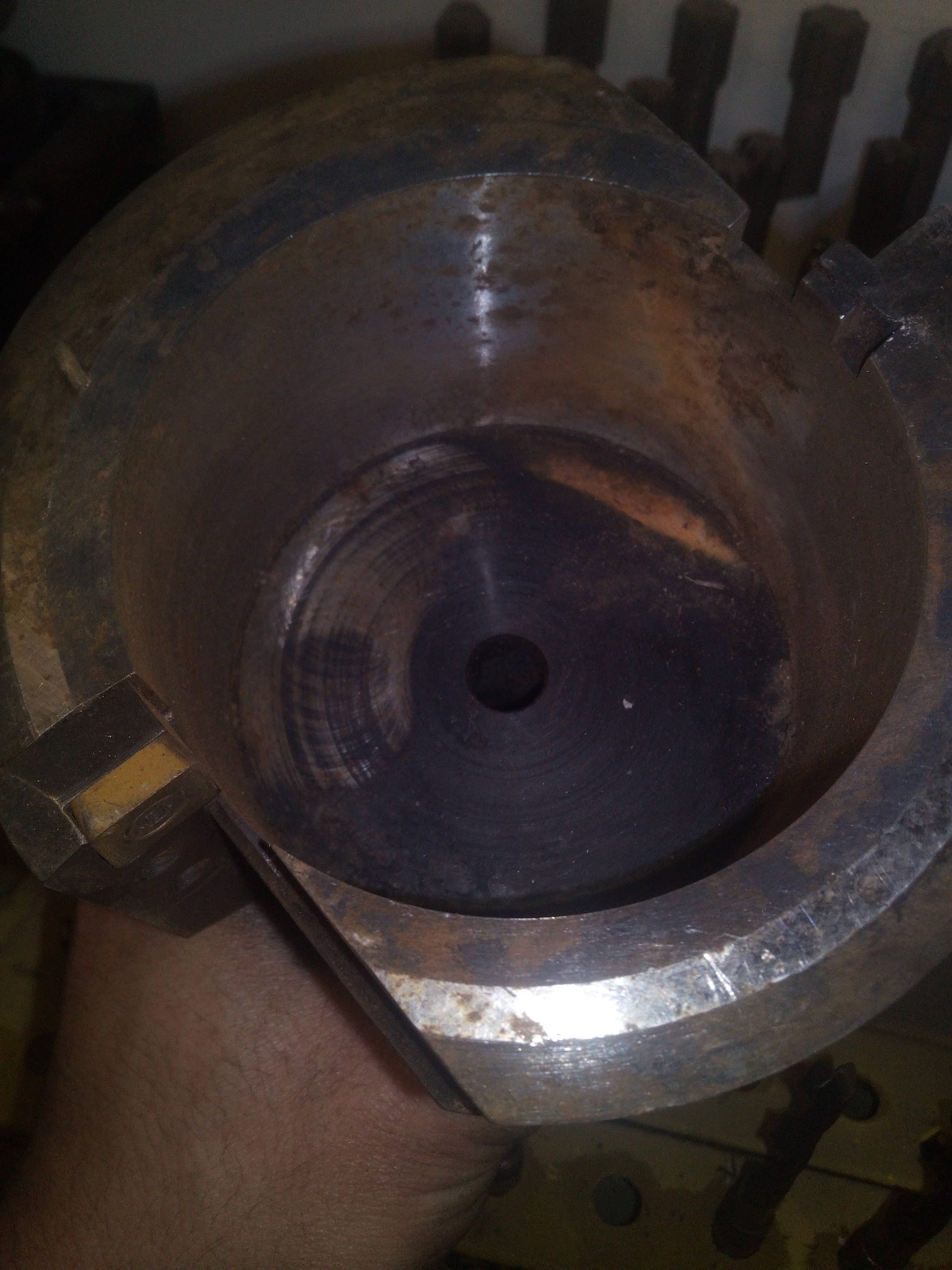

Ahoj všem. Dneska jsem dotáhl nějaký trny ISO 50. Znáte někdo tyhle vyvrtávací korunky? Je na tom VUNAR.
