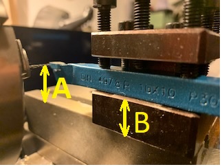

Fitor: Jestli chceš, měl bych ten 250-000 Qctp na prodej, je to ten typ s vtahovanym klínem, není to ten pistkovy. Ještě jsem s ním nedělal, je úplně nový. Špatně jsem zvolil velikost. Viz. vlákno o soustruhu Weiler.
Tloušťka spodku držáku nožů je 4mm, takže při osove vysce 18mm bys měl v pohodě dávat nože 12x12.

Jo a sorry ty máš ještě menší soustruh - já si to spletl Asist AE4S55M
Ten držák - jeho spodní strana je docela silná - změř si jí.
Podle toho jak to vypadá by šel upravit přímo ten držák profrézováním.

Spodní strana má 16mm, ale radši než frézovat držák, snížím ty nože.

16 mm je opravdu hodně - podle držáků větších brášků bys mohl ubrat 8mm !!
Nemusíš se toho bát.
Ještě si změř vzdálenost osy od základu suportu A, ale podle toho co píšeš by to mělo bý cca 25 mm.

fitor píše: 17. 2. 2020, 9:53 Spodní strana má 16mm, ale radši než frézovat držák, snížím ty nože.
To chceš opravdu takhle pižlat každou kudlu co ti přijde?
Pokud bys chtěl používat držáky plátků tak je opravdu snažší si to nechat zfrézovat.
Nebo zvaž ty QCTP.

Je to 25mm

fitor píše: 17. 2. 2020, 10:12Je to 25mm
Pak neváhej a běž do toho co Ti nabízí Aris - je to ten co mám já.
