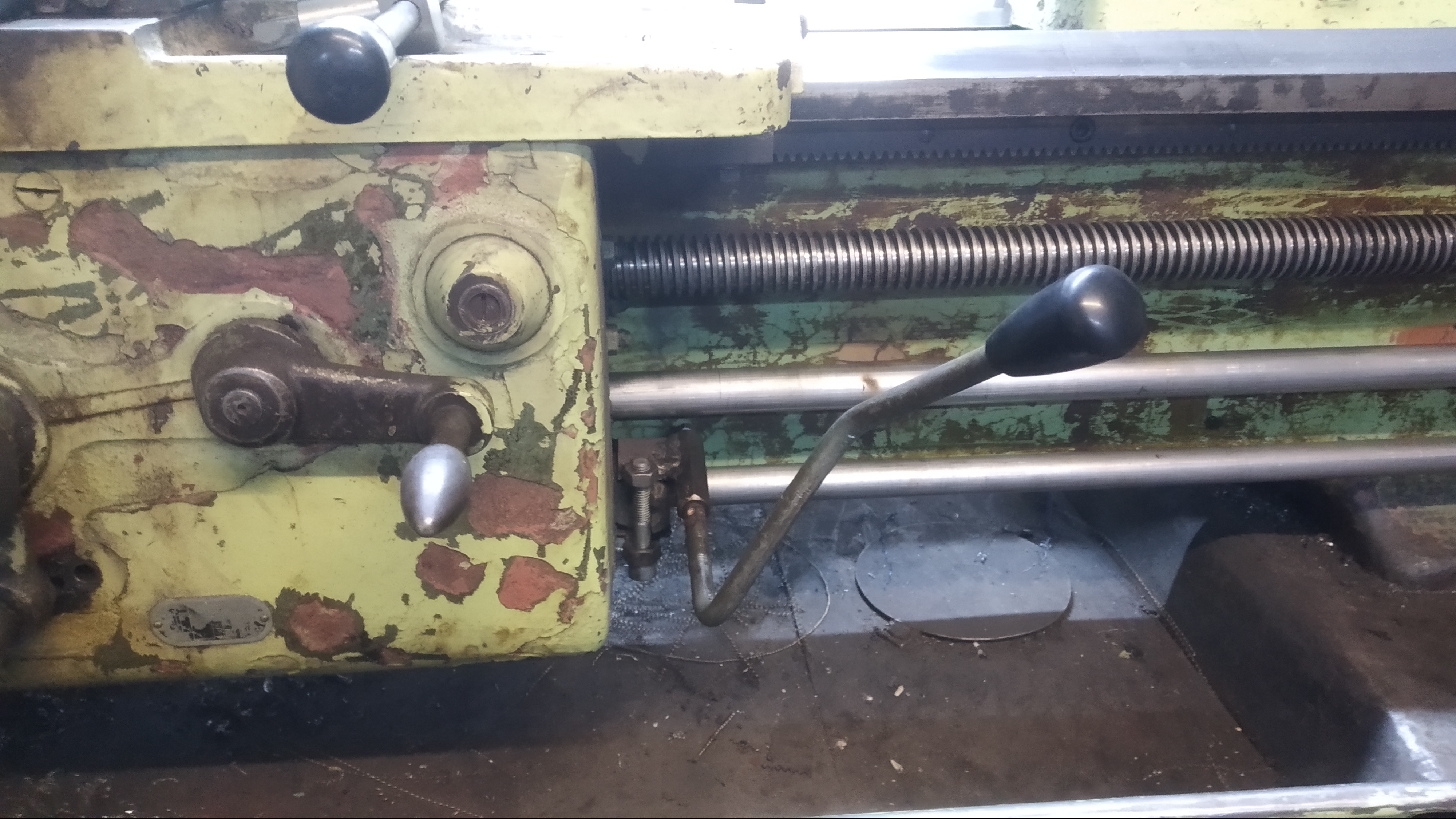

Tak som niečo pofotil a niečo poskúšal a pár veci by ma zaujímalo.
Mám sadu koliesok 12 ks čo do seba pasujú teda modul 1,5 ale rozdielna širka.
Ďalšia sada je 4 ks čo do seba pasujú a jedno ma väčší otvor a nemá perodrážku.
Jedno koliesko čo zuby nepasujú nikam.
Poraďte prosím či mamám náhodou o koliesko naviac alebo menej :lol: :lol:
Na jednom koliesku je vylomený zub či to bude robiť nejaký problém v budúcnosti.
Mašinku som usadil vyvážil nohy zašaloval podlial betónom.
Po spustení to nemazalo ale problém bol opačná fáza kým som na to prišiel tak som čerpadlo vymontoval 3x na vrtačke to fungovalo a na mieste nie.
Takže ešte pridávam pár detailov akom to je stave.
Točiť sa to točí len či to bude aj sústružiť sa uvidí keď si zaobstarám základnú sadu náradička.

Soustruh vypadá solidně, tak přeji ať brzo slouží k plné spokojenosti. Sice je to z fotek těžké posoudit, ale na první pohled bych řekl, že výměna řemenů ještě počká. Záleží samozřejmě na četnosti použití a zatížení, ale takovéhle řemeny mohou klidně fungovat ještě pár desítek let, jsou bohatě předimenzované. Co se týče počtu koleček, tak základní počet na metrické a palcové závity je 12, a na modulové závity další 4. Takže co do počtu kol to sedí :) Otázkou je zda také sedí počty zubů, na to bude nejlepší podívat se do návodu. Různé šířky a větší díra při vlastnictví soustruhu nemusí být překážkou. Vylomený zub by možná nemusel vadit, záleží na konkrétním složení. A nakonec neradostná zpráva, asi skutečně máš o kolečko víc :( , to co nikam nepasuje.

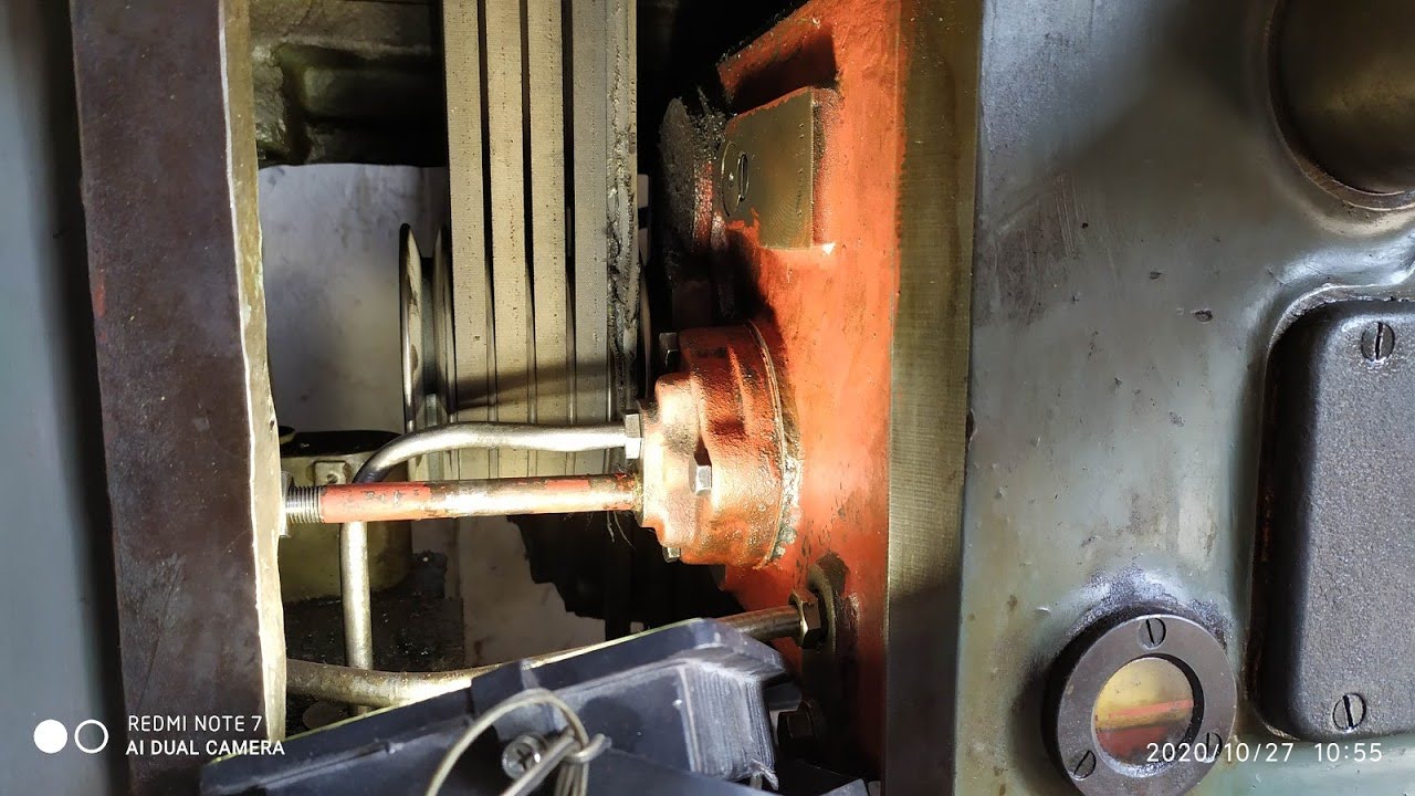

Okolo tých kolečiek, naštudoval som návod aj kataloģ príslušenstva a ja mám okrem tých 12+4+1 ešte aj osadené nejaké v stroji takže teraz neviem čo je momentálne tam osadené dnes to pomerám opočítam zúbky.
Remene tam sú momentálne 4+1 do počtu.
Neviem či to je v poriadku ale keď tam zaradím 1000 otáčok spustím normálny chod vretena tak stroj sa rozbieha pozvoľna. Trvá to asi 10/15 sekúnd do plných otáčok. Samozrejme stroj netrápim hneď na plno pozvoľna ho nechám najskôr zohriať na nižších otáčkach desiatky minút len tak naprázdno. Či to je spojka alebo šmýkaju remeňe a to tam nič nemám upnuté.

Rozeběh přes 10 sekund je dost, ale bude to spíš spojkou. Řemeny by musely být fakt hodně špatné nebo volné a asi by při rozeběhu pískaly. Spojka se dá podle návodu poměrně snadno přitáhnout pro rychlejší rozeběh, pokud je ale už spojka odřená tak potom spojka zabírá i rozepnutá, t.j. při páce v nulové poloze se vřeteno trochu otáčí, hlavně při studeném oleji. Na rozdíl od novějších soutruhů u SN 20 je při nějakém problému rychle zastavit vřeteno téměř nemožné.
Pokud jsou výměnná kola originální, tak na nich obvykle je počet zubů vyražený a není nutné jej počítat. Zkus je očistit a prohlédnout.

Ten rozstrapkany remeň by som dal radšej preč aby ti tam nenapáchal škodu keď ho roztrhne. Na sn 20 som robil a boli tam len tri remene a stačilo to v pohode.

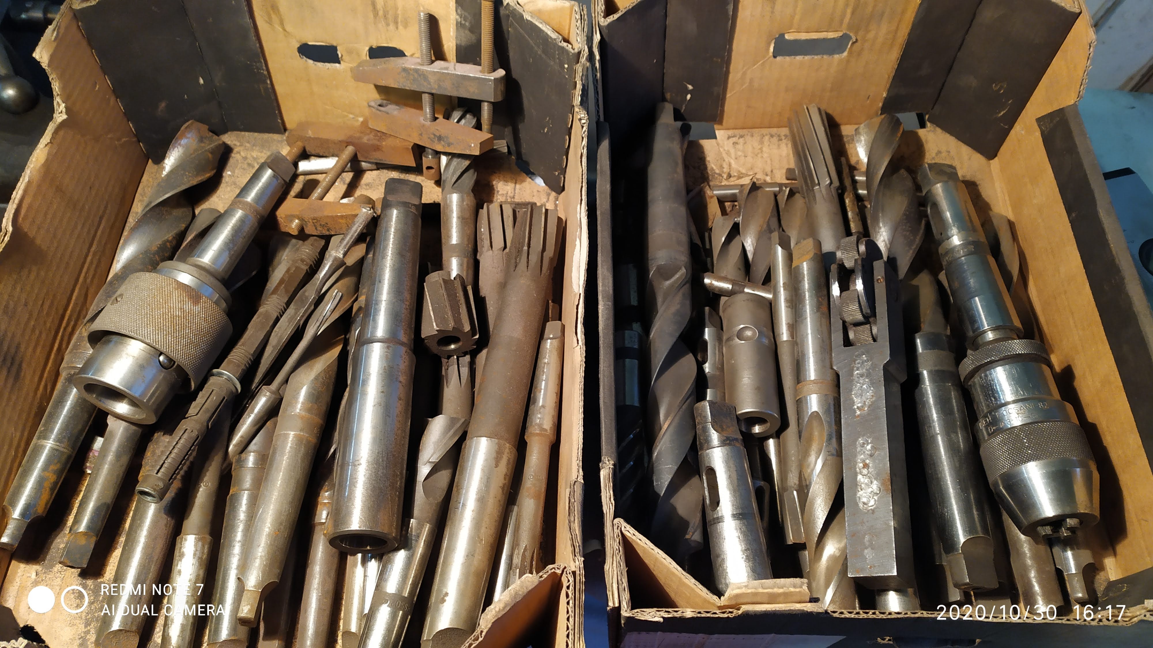

Remeňe sa budú meniť čoskoro, nepoužívam ho zatiaľ nemám iba 1 nožík a včera som dostal od známeho do daru garážové zásoby keď robil pred 35-rokmi vo fabrike na fréze. Vraj to už potrebovať nebude do zberu to je škoda a mne sa to hodí.

ten jeden řemen odřízneš, jak radil kolega "Basthomas" a ty zbývající 4 řemeny Tě při tom provozu, co plánuješ, přežijou :D S výměnou nespěchej, je to zbytečné. A.
