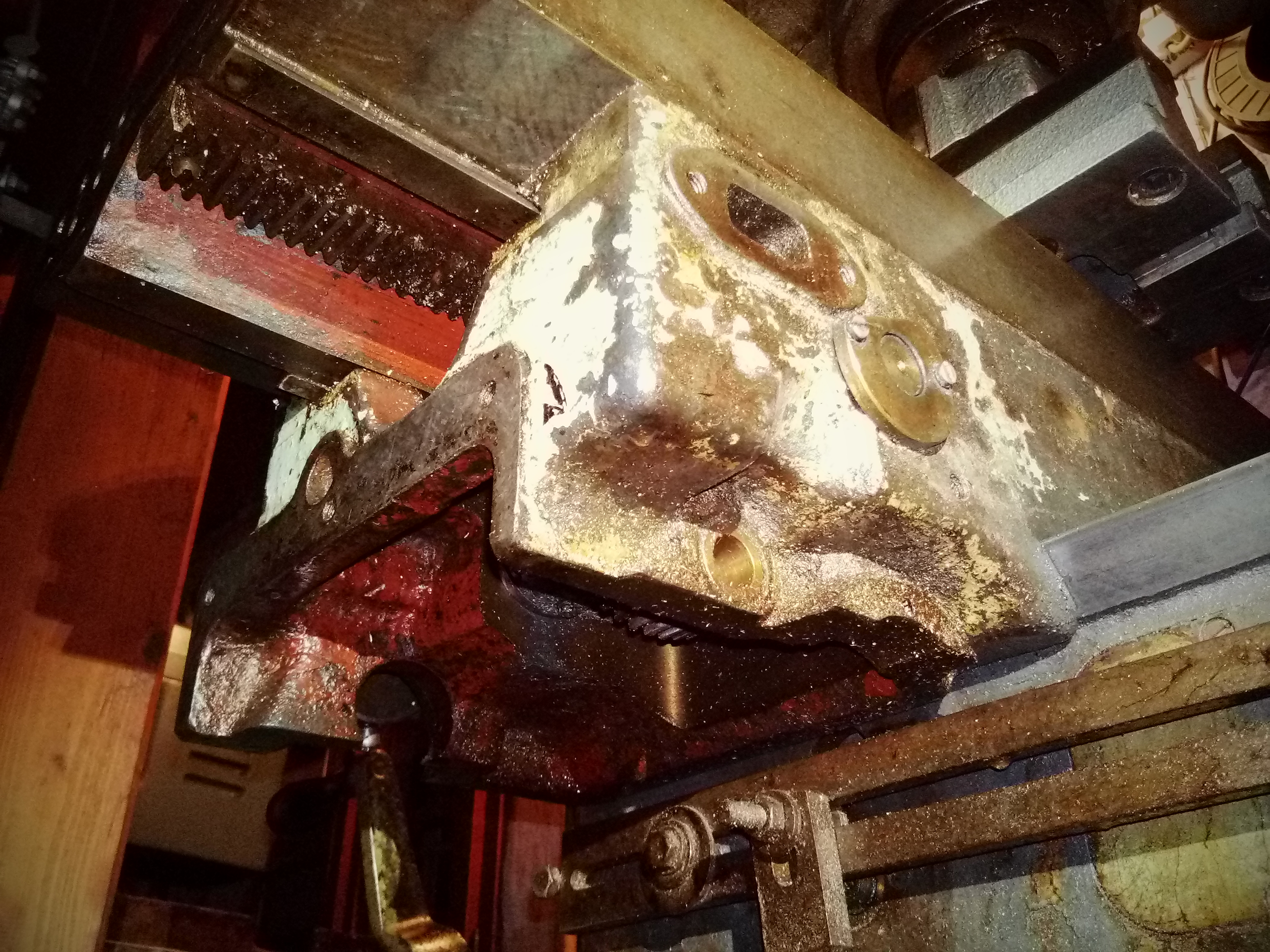

Ahoj vespolek, tak jsem se stal majitelem této babičky, vyrobené v posledním roce první republiky.
Frézka byla v minulosti předělaná na pákovku, proto sháním vpodstatě cokoli, co mi trochu pomůže pochopit, jak má vypadat originální systém posuvů. Velice podobně vypadá typ FV 32, je zde nějaký majitel ? Rád bych postupně zprovoznil alespoň podélný strojní posuv - více toho asi frézka ani neměla.
Uvažuji správně, že hřebeny pro pohyb stolů musí pryč a je potřeba tam vrátit trapézy ? Pod horní plochou řemenicí je volná řemenička na klínový řemen, ten šel škvírou naboku do (chybějící) převodovky a odtud kardanem pod stůl. Potud dobrý, ale jak je řešený náhon trapézového šroubu ? Podle všeho se šroub hýbal se stolem a matka byla napevno v těle příčného stolu.
Vím, že z fotek se špatně orientuje, nicméně budu rád za jakékoli postřehy ohledně těchto předválečných strojů. Nepotřebuji z toho udělat muzejní kus, jde mi o to si sem tam vyfrézovat drážku na klínek, nějaký čtyřhran, matičku nebo jen plošku, tož ta jak na dědině. :D

Se zprovozněním strojního posuvu bych moc nepočítal,i předělání na kliky je dost velké sousto.Ta drážka pro ozubený hřeben v podélném stole bude dělaná dodatečně,šlo by jí využít pro domeček na matici,moc práce,moc peněz.Realizovatelné to je.

S tím domečkem na matici na podéiném stole jsem napsal pěknou hovadinu,samozřejmě musí být na příčných saních.

Včera jsem okukoval dospělejší a o něco mladší frézku podobné koncepce. Trapézový šroub je uchycený na podélném stole a má podélně zafrézovanou (broušenou) drážku. Na příčném stole je uchycená matice a hned vedle je domeček s hnaným ozubeným kolem. Kolo má díru s drážkou a kamenem, který jezdí v drážce trapézu.
U mojí frézky byl šroub zřejmě uchycený jen na levé straně, kde bylo ruční kolo s noniusem. Stůl má délku cca 700mm, rozjezd musím teprve zjistit po sundání páky.
Ještě se zeptám, jaký průměr šroubu byste na takovýto stroj použili ? Mě vychází jako optimální Tr 20x4. Bude to stačit ?
