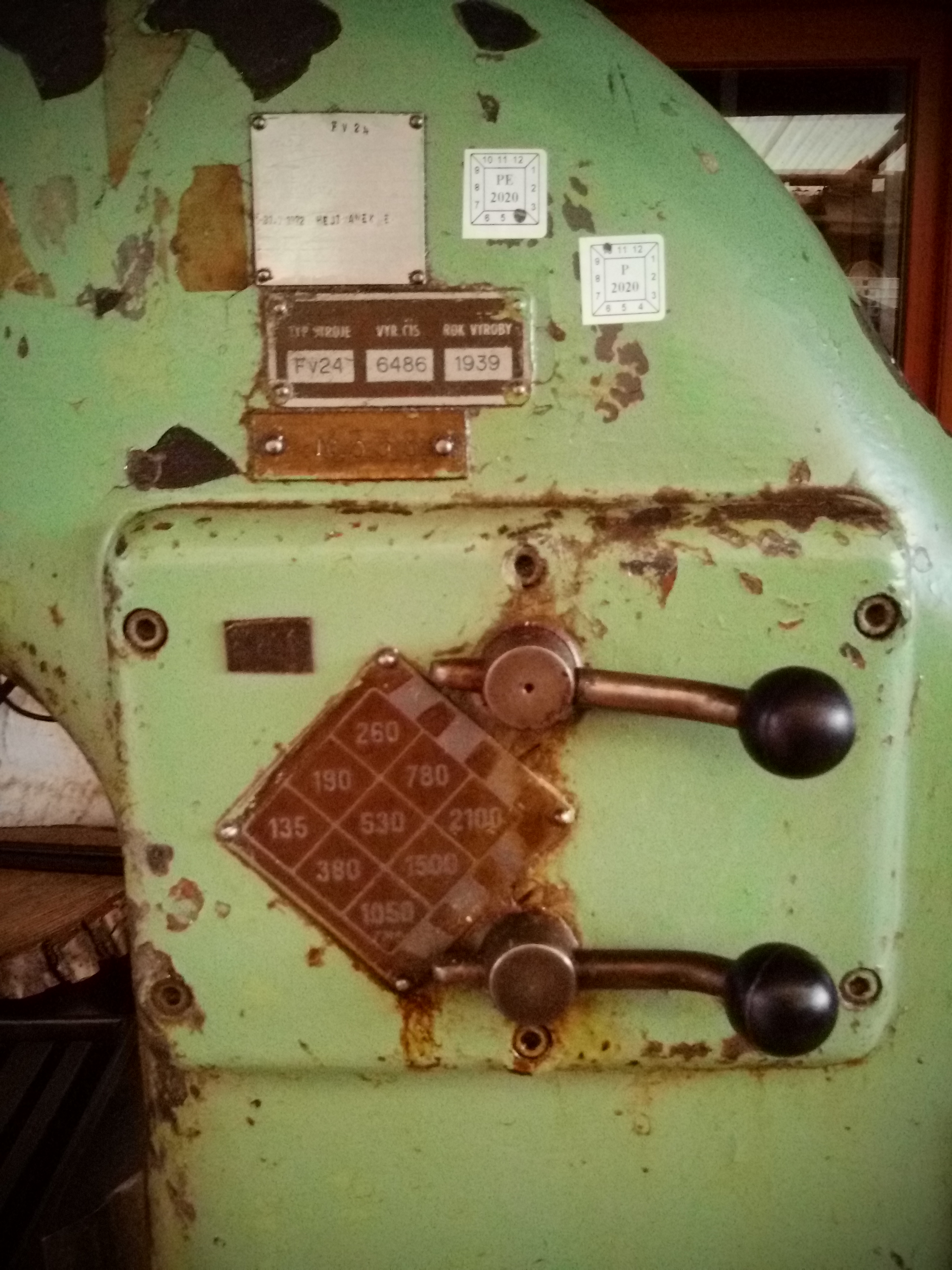

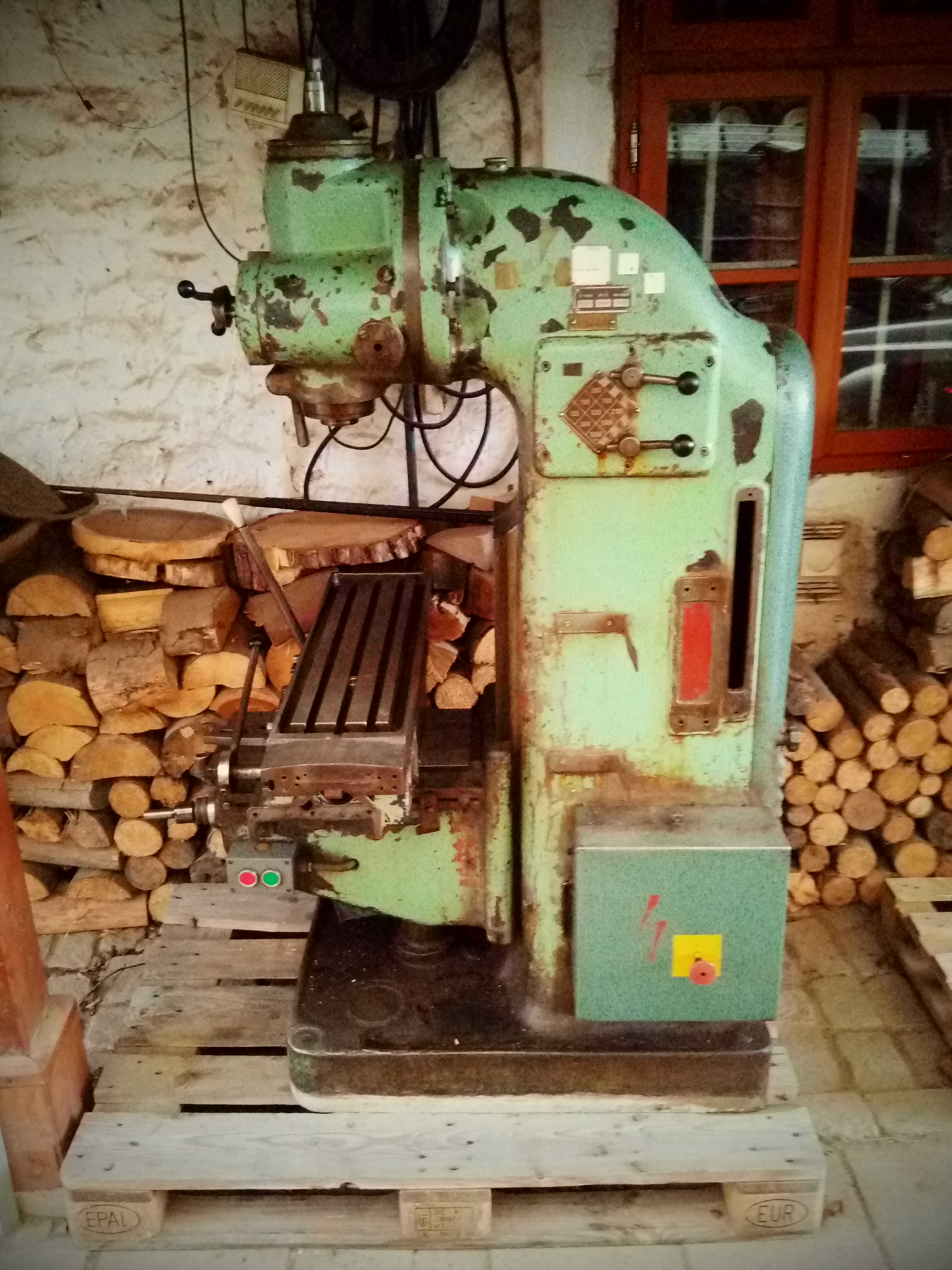

Zdravím, zná někdo nebo je majitelem frézky FV24 ? Mám možnost koupit tento stroj r.v.1939, na takové to domácí žvýkání. Nedaří se mi najít žádné info, proto budu vděčný za jakýkoli postřeh. Zejména by mě zajímalo, jaký je kužel ve vřetenu a jaký je příkon motoru. Díky.
Stroj je delsi dobu odstaveny ve skladu a neni k nemu dokumentace, proto se ptam. Zatim jsem zjistil, ze ma Mk3 a motor 1.5kW. Rozhodne cena.

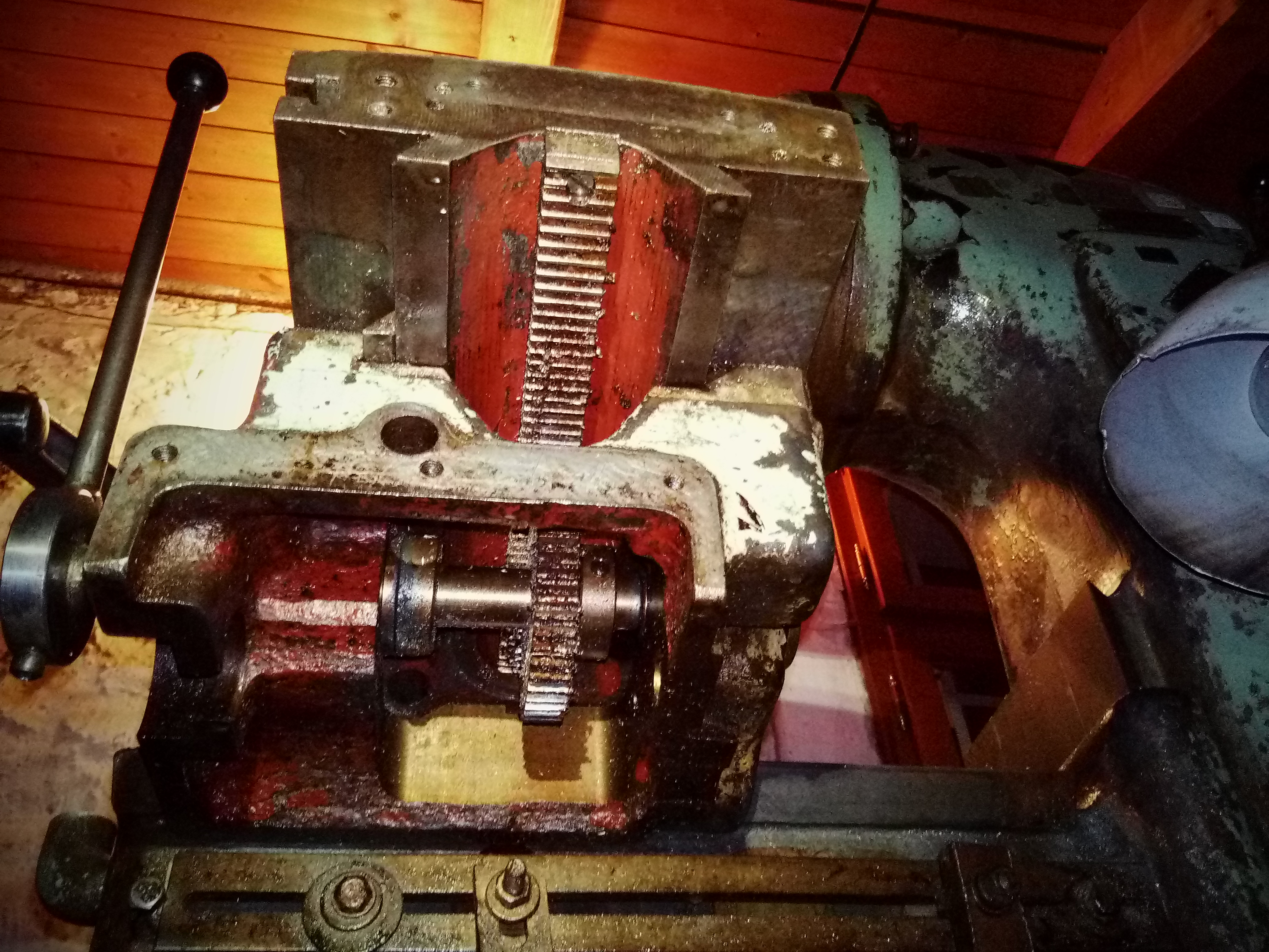

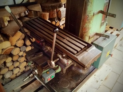

Ahoj vespolek, tak jsem se stal majitelem této babičky, vyrobené v posledním roce první republiky.

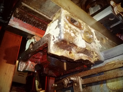

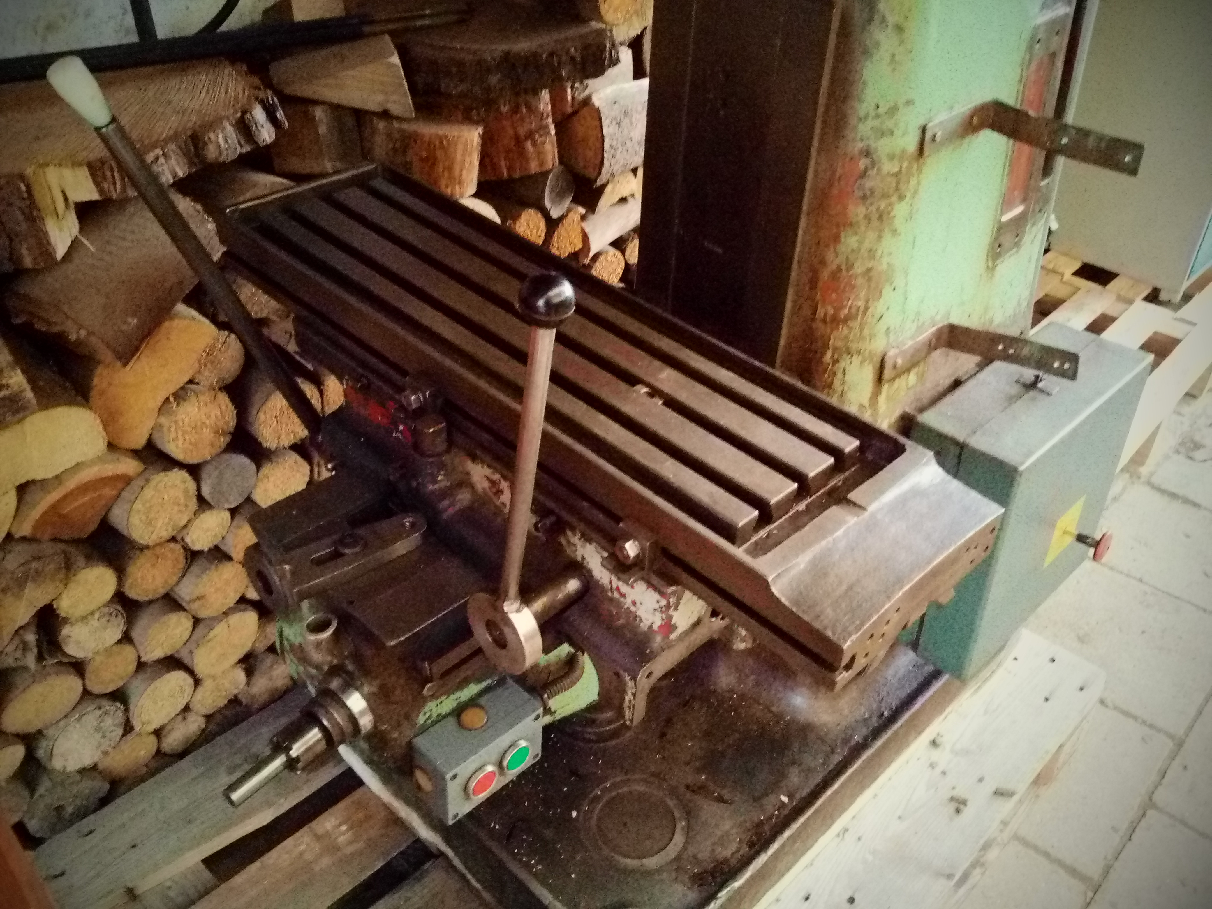

Frézka byla v minulosti předělaná na pákovku, proto sháním vpodstatě cokoli, co mi trochu pomůže pochopit, jak má vypadat originální systém posuvů. Velice podobně vypadá typ FV 32, je zde nějaký majitel ? Rád bych postupně zprovoznil alespoň podélný strojní posuv - více toho asi frézka ani neměla.

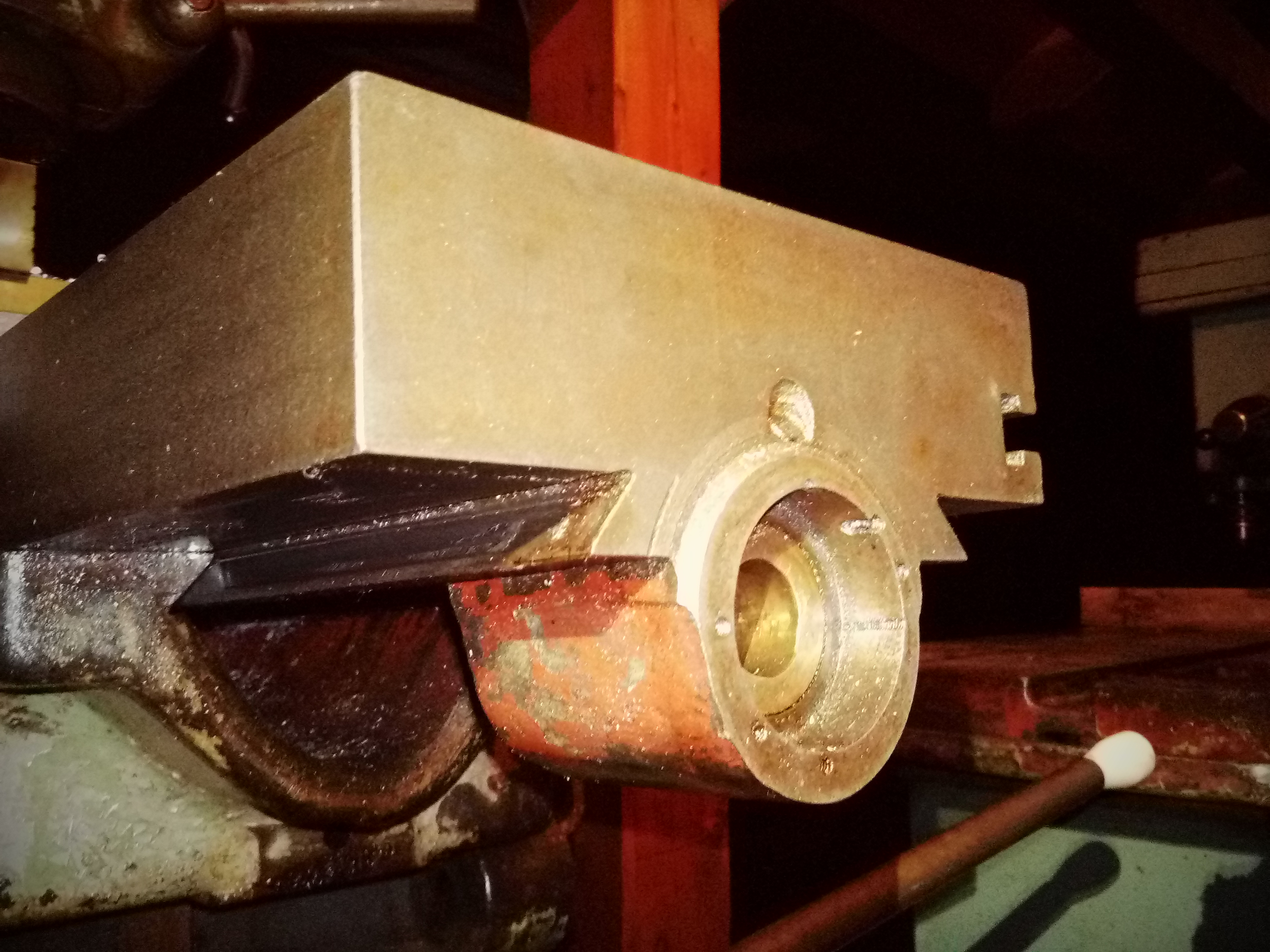

Uvažuji správně, že hřebeny pro pohyb stolů musí pryč a je potřeba tam vrátit trapézy ? Pod horní plochou řemenicí je volná řemenička na klínový řemen, ten šel škvírou naboku do (chybějící) převodovky a odtud kardanem pod stůl. Potud dobrý, ale jak je řešený náhon trapézového šroubu ? Podle všeho se šroub hýbal se stolem a matka byla napevno v těle příčného stolu.

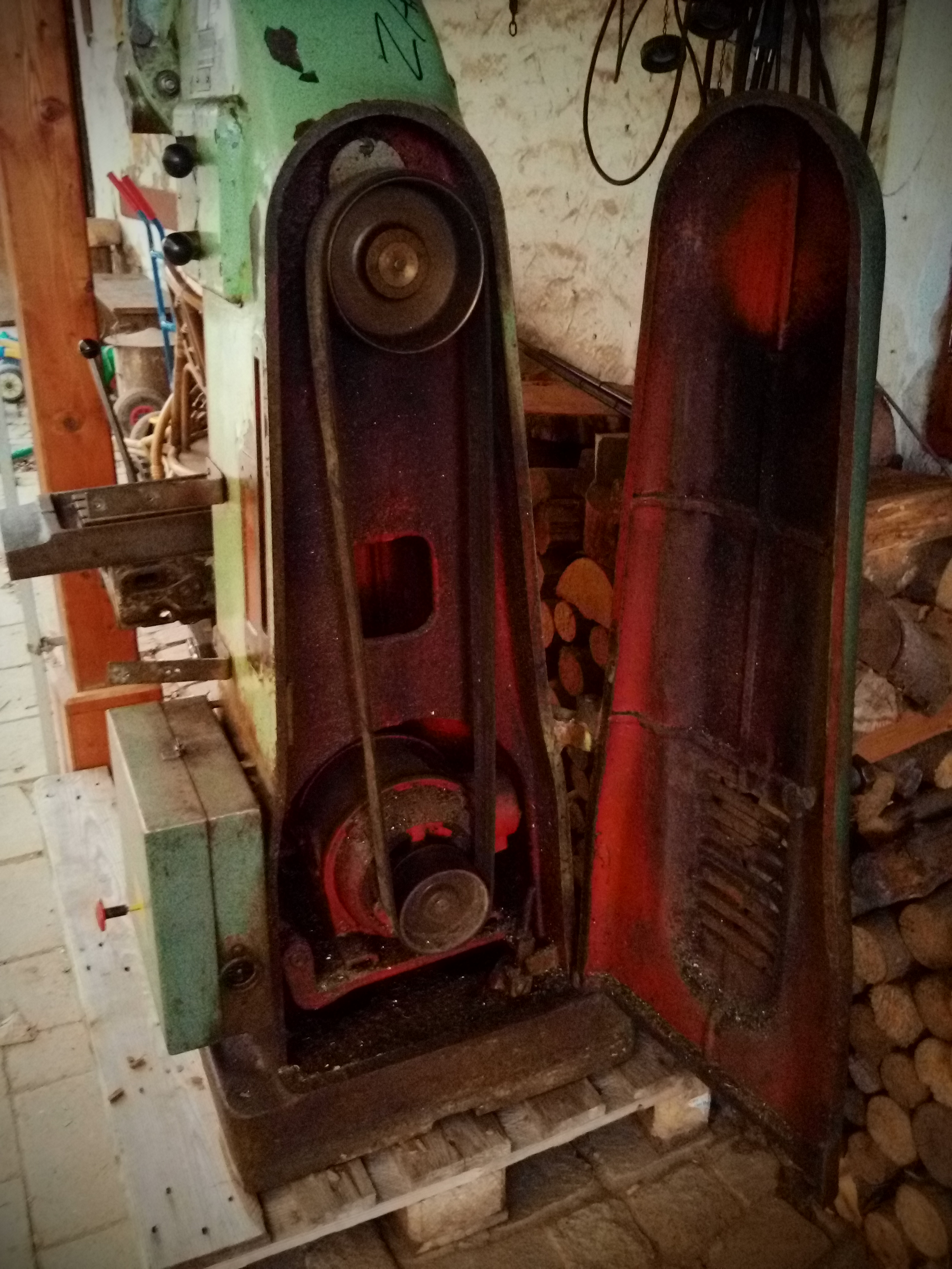

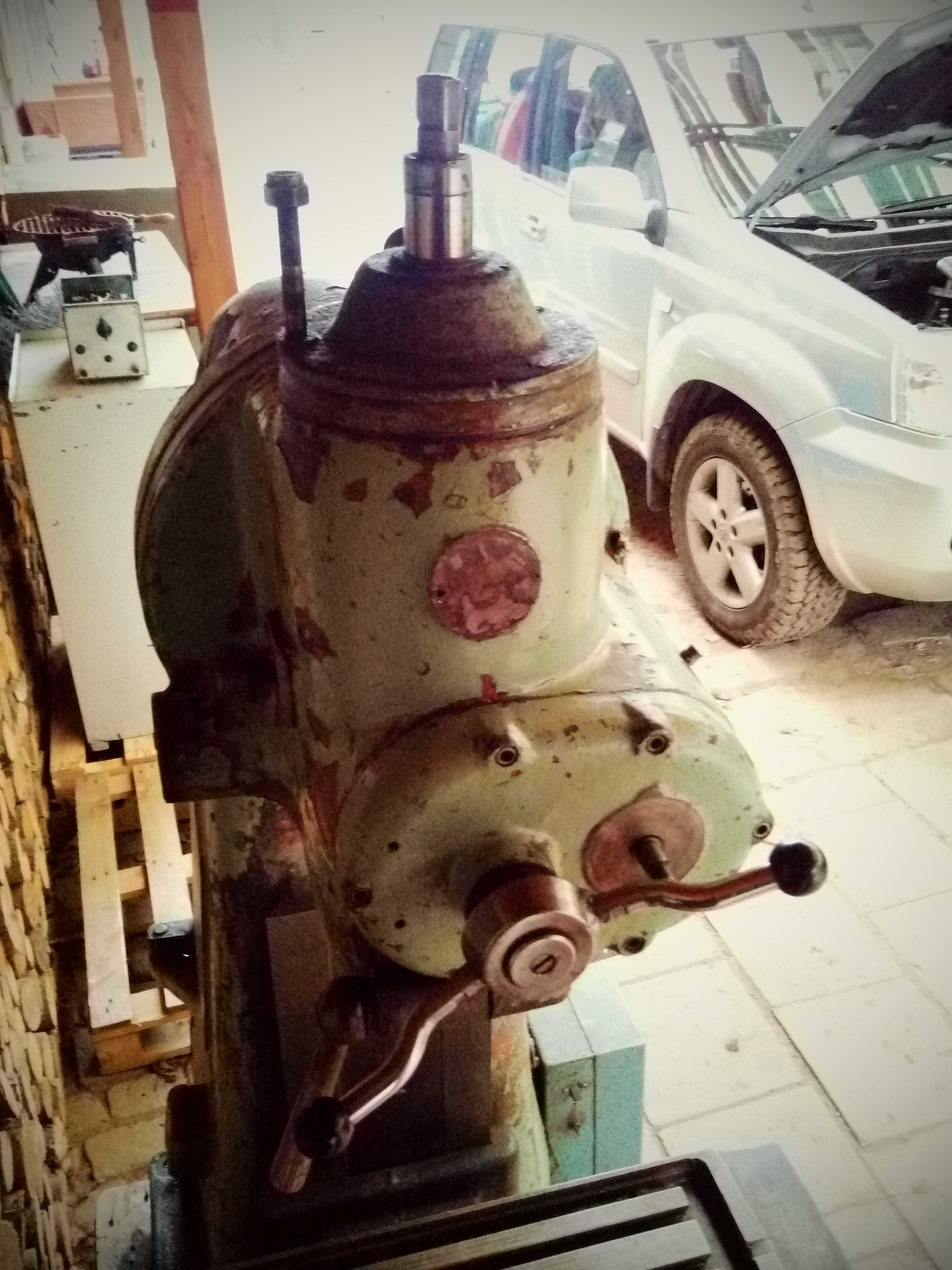

Na těch 2100 otáček to kupodivu jede celkem klidně. Jde hluk zhora z hlavy jakoby zvrchu pinoly, kde se zatahuje tažná tyč, ale převodovka je ok. Zatím jsem to jen tak narychlo promazal a pozdolíval, pustím se do ní, až bude v dílně.
jsem zvedav na co prijdes, me jde hluk pocitove ze stejneho mista jako tobe, ja podezrivam hodni lozisko na vretenu, jak se do toho treba mlati kladivem pri vyndavani kuzelu. ja mam mk4 teda, takze nejakou ranu to chce.

Se zprovozněním strojního posuvu bych moc nepočítal,i předělání na kliky je dost velké sousto.Ta drážka pro ozubený hřeben v podélném stole bude dělaná dodatečně,šlo by jí využít pro domeček na matici,moc práce,moc peněz.Realizovatelné to je.

Pánové, tohle jsem nečekal, že se vám tento stroj bude tak líbit, to ste mi udělali opravdu radost. Frézka byla předělaná ve fabrice snad ještě za socializmu, nastavily se dorazy a dělala se na ní pořád jedna operace. Všechno co tam chybí už je bohužel dávno v hutích. Mě na ní nadchlo, že vypadá dost tuhá a přitom je půdorysně na europaletu a proleze 80 dveřma.
Nebudu stroj hned kuchat, promažu ho a očistím a budu si s tím polehýnku hrát, abych se s tím zžil a zjistil, co by to chtělo. (To je jak koupit starý dům, celý ho přestavět a pak zjistit, že předci nebyli blbí a že kuchyně byla na druhé straně proto, aby v ní člověk v létě nezdechl.

Včera jsem okukoval dospělejší a o něco mladší frézku podobné koncepce. Trapézový šroub je uchycený na podélném stole a má podélně zafrézovanou (broušenou) drážku. Na příčném stole je uchycená matice a hned vedle je domeček s hnaným ozubeným kolem. Kolo má díru s drážkou a kamenem, který jezdí v drážce trapézu.
U mojí frézky byl šroub zřejmě uchycený jen na levé straně, kde bylo ruční kolo s noniusem. Stůl má délku cca 700mm, rozjezd musím teprve zjistit po sundání páky.
Ještě se zeptám, jaký průměr šroubu byste na takovýto stroj použili ? Mě vychází jako optimální Tr 20x4. Bude to stačit ?

nezaujatě.........poslal bych ji dalšímu hejlovi a koupil jinou, klidně rozdrbanou, ale komplet, navíc ještě bych se vyhnul variantě vertikálky
já vím, že to není pochlebovačná rada, ale je to určitě ta nejlepší, kterou by ti dal každý, kdo si tímto procesem už prošel.....platí přímá úměra mezi množstvím chybějících komponent stroje na straně jedné a mírou zklamání na straně druhé, neboli osobně v tom nevidím žádný pozitivní progres....
