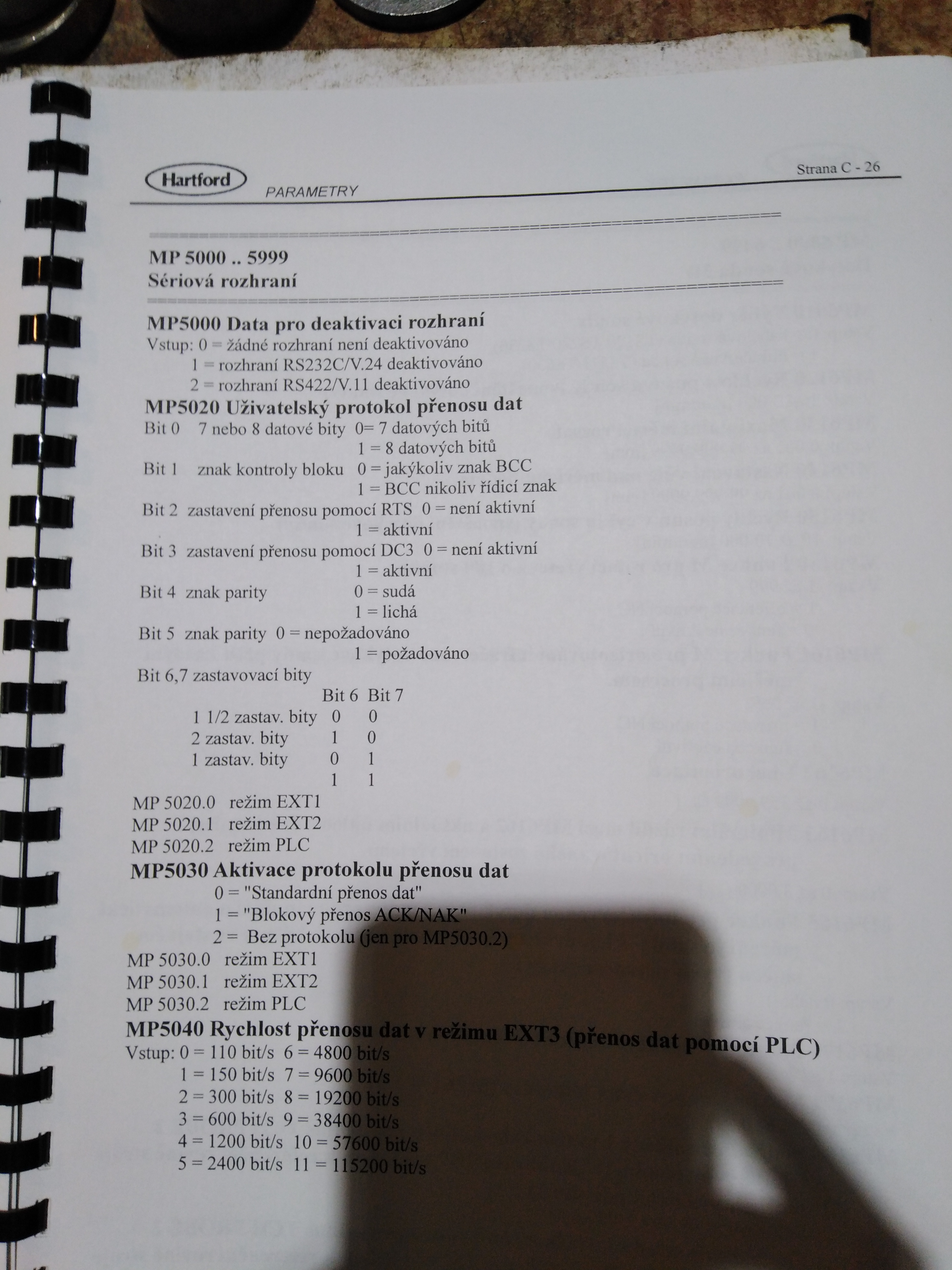

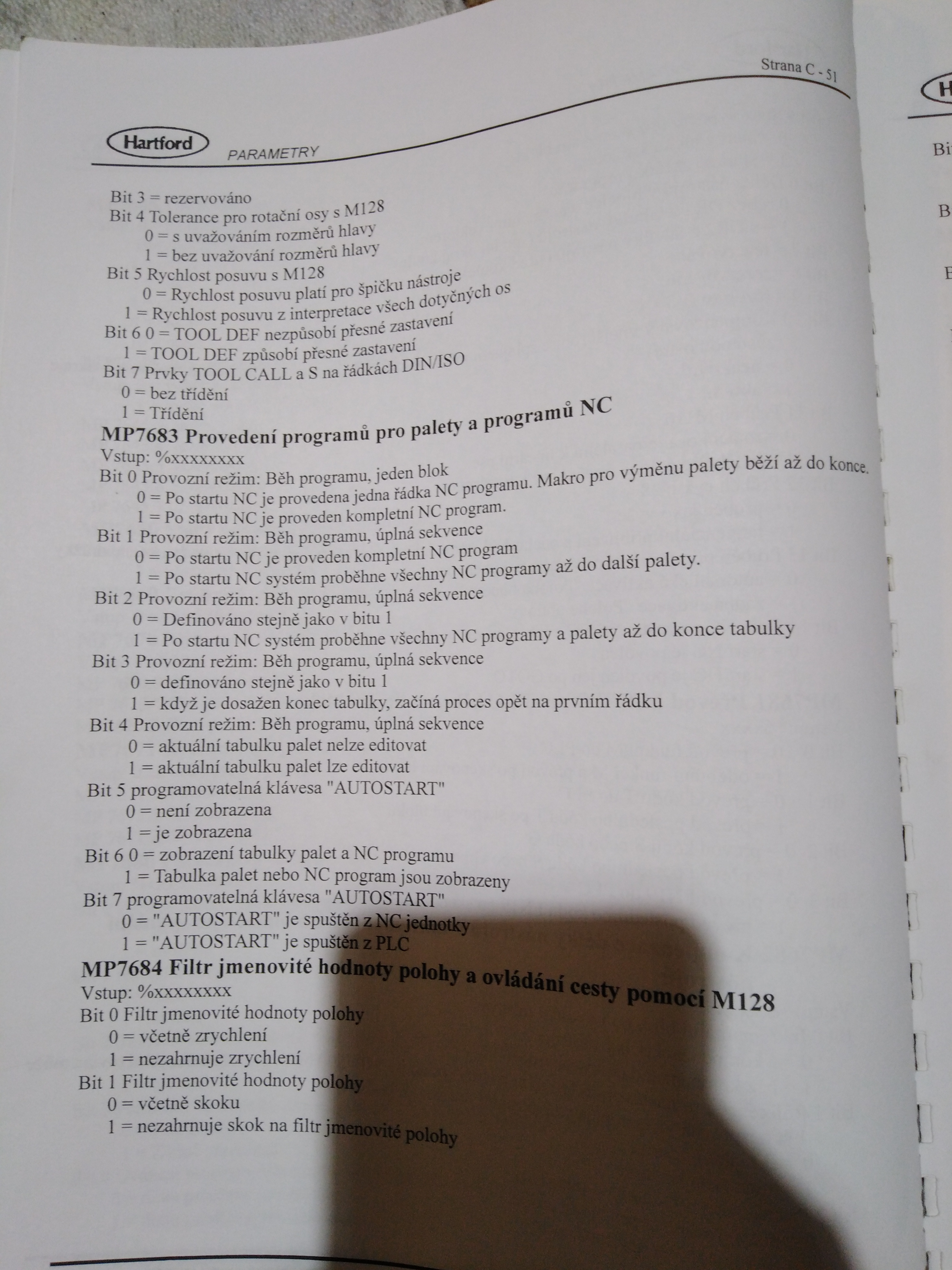

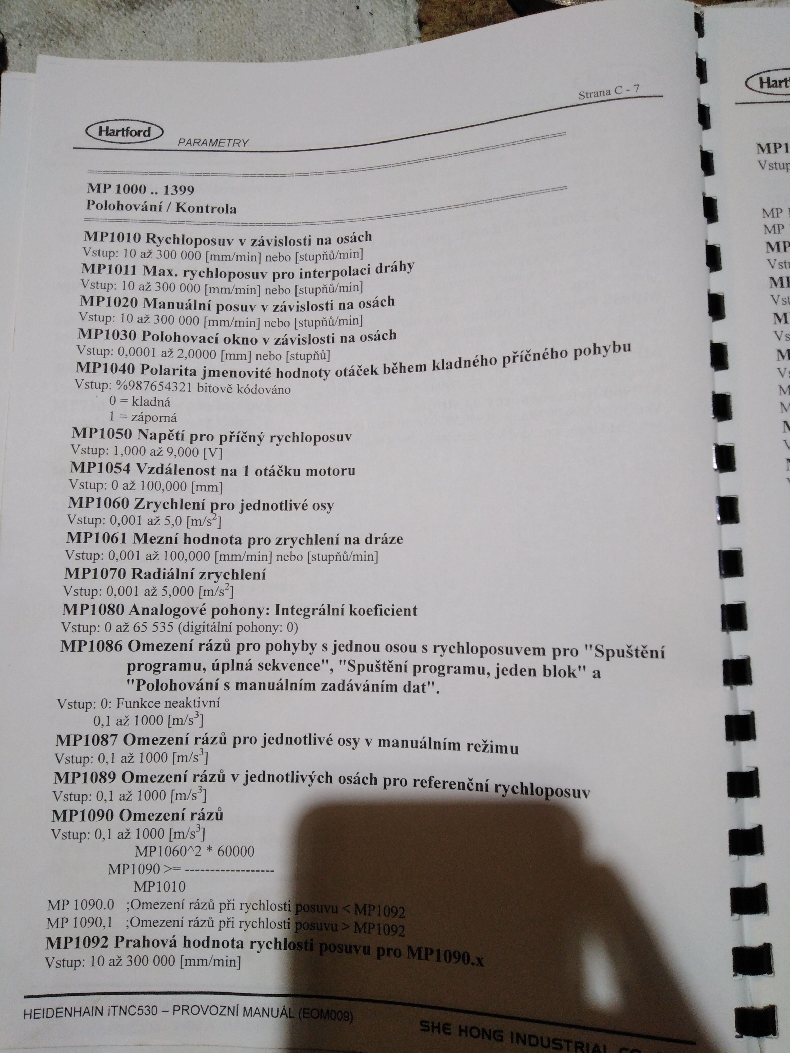

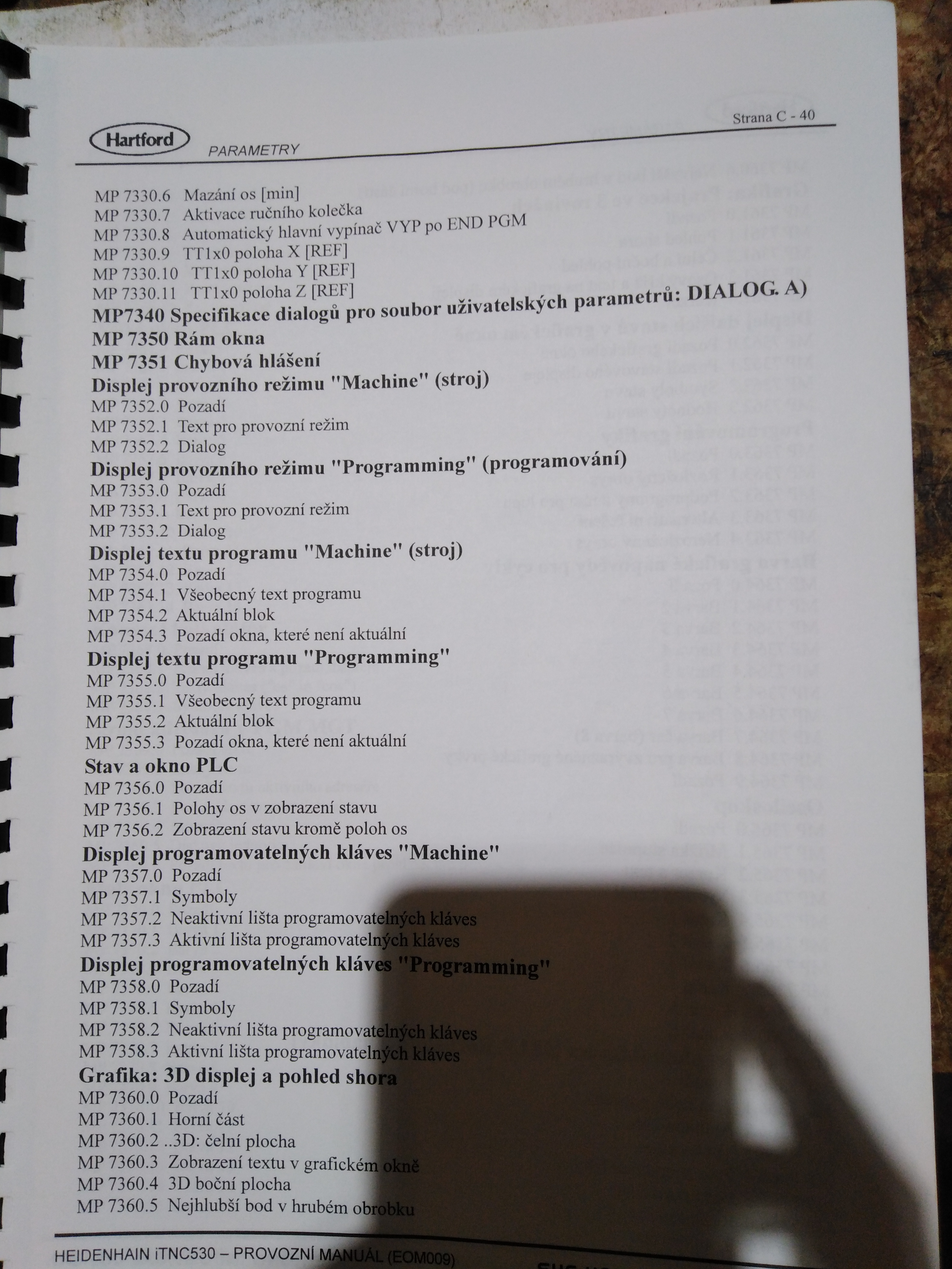

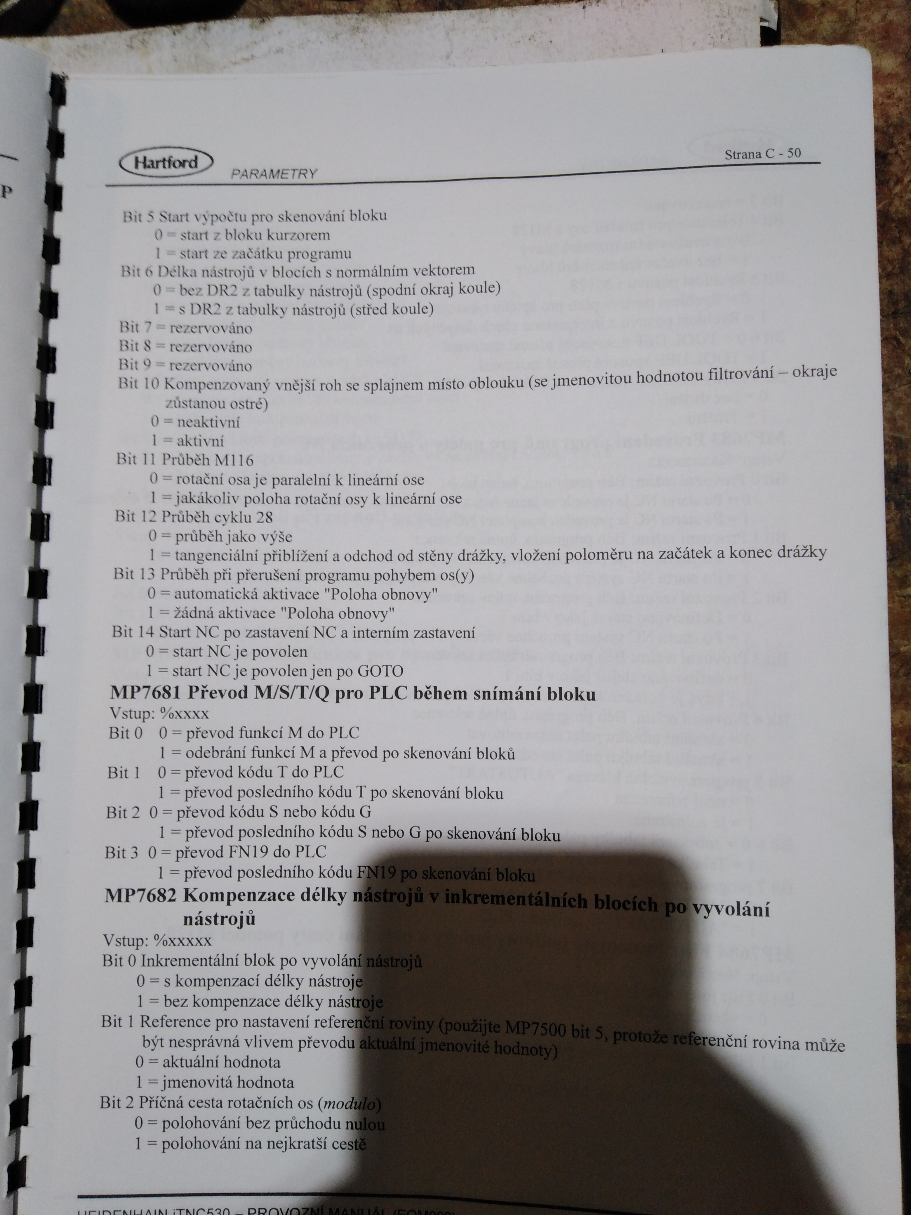

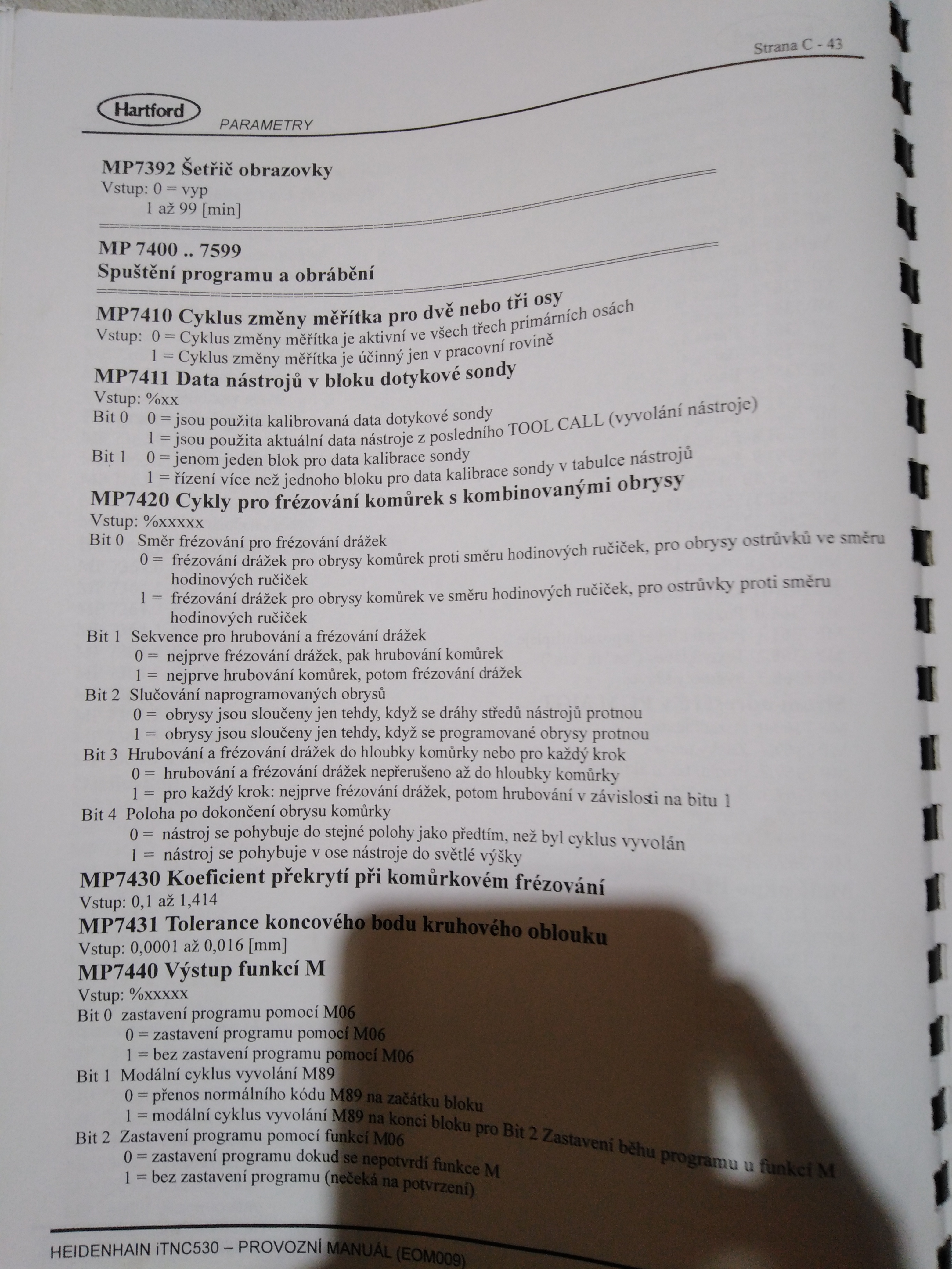

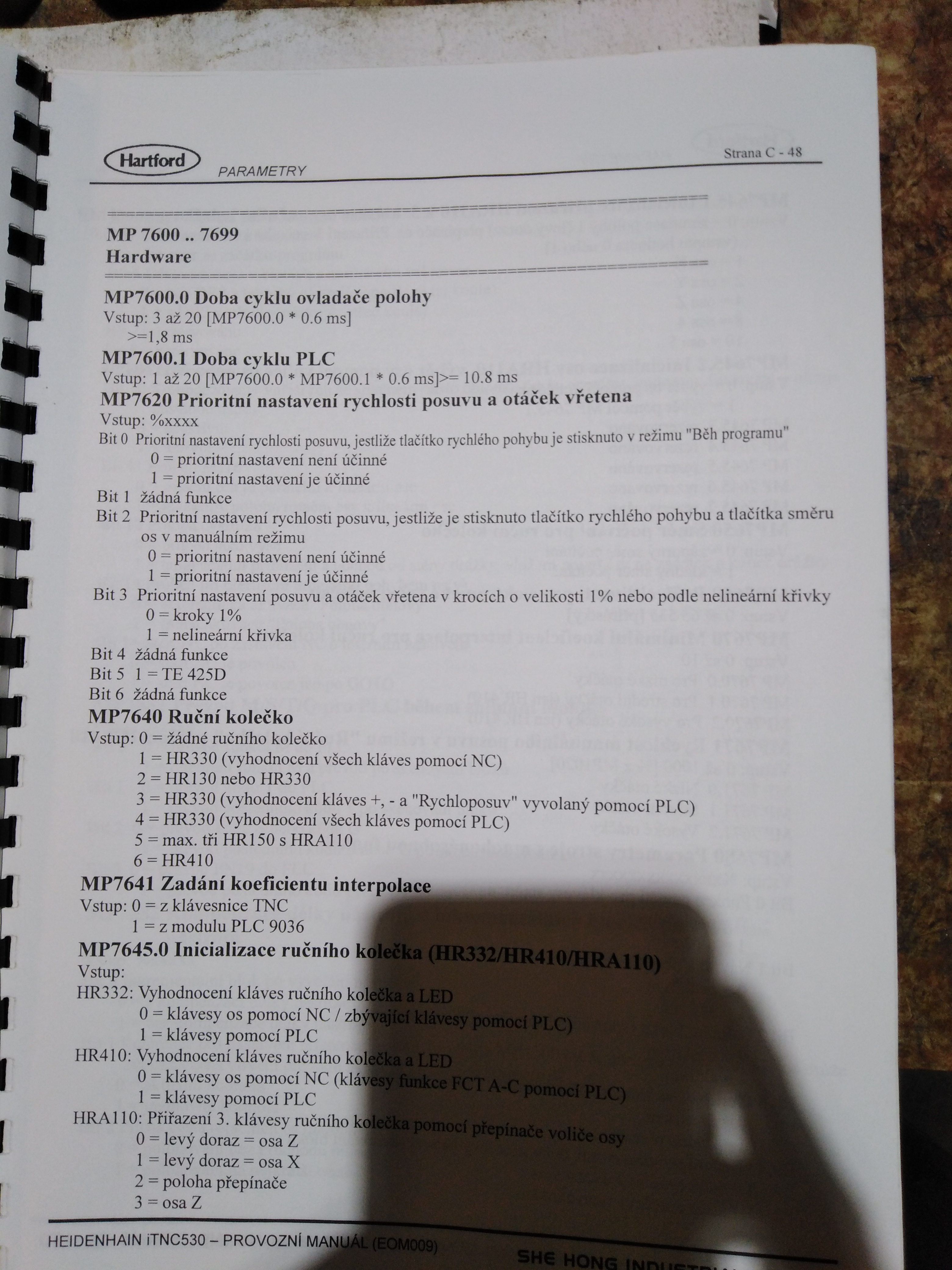

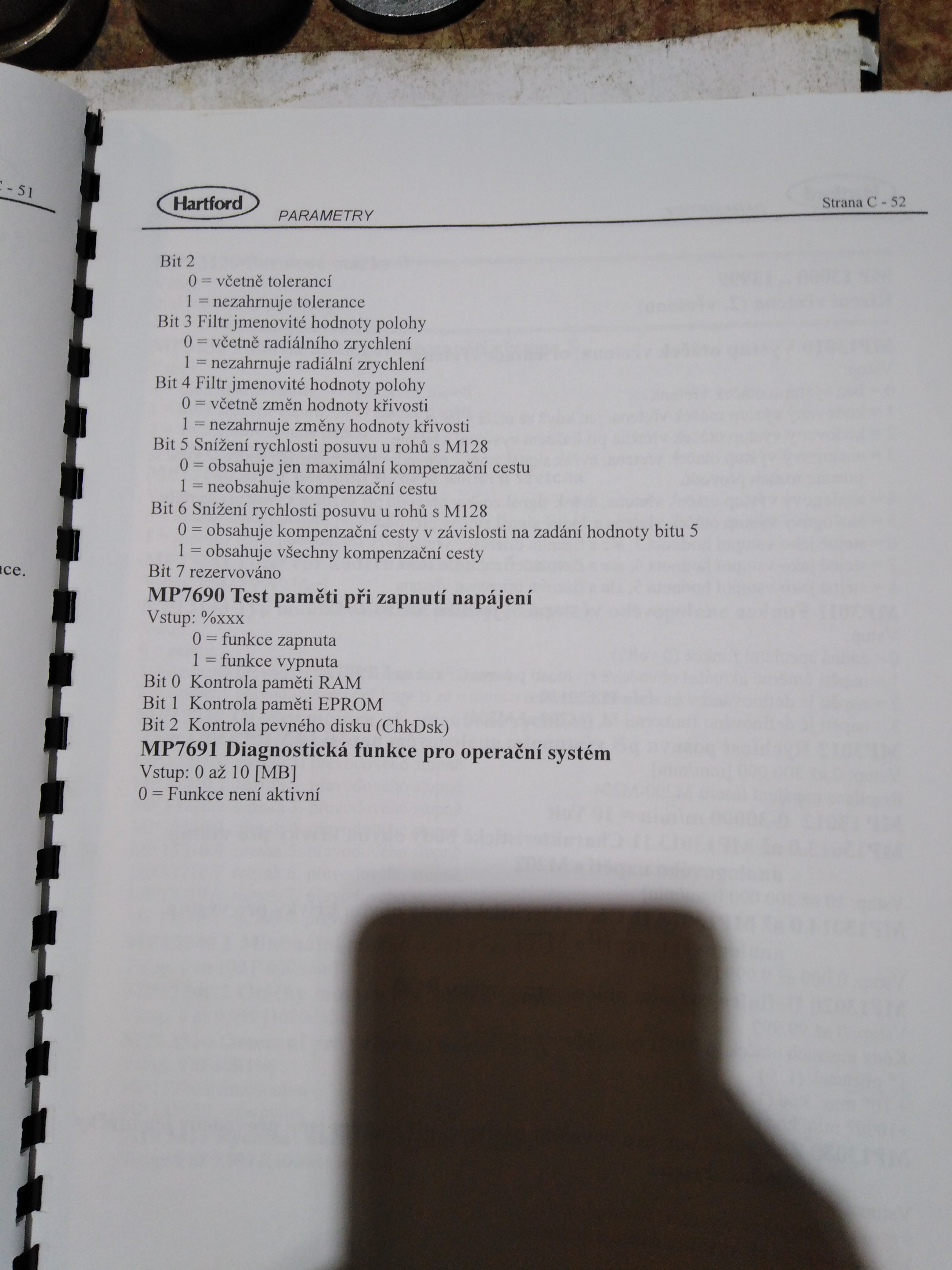

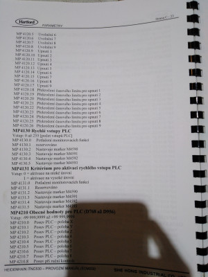

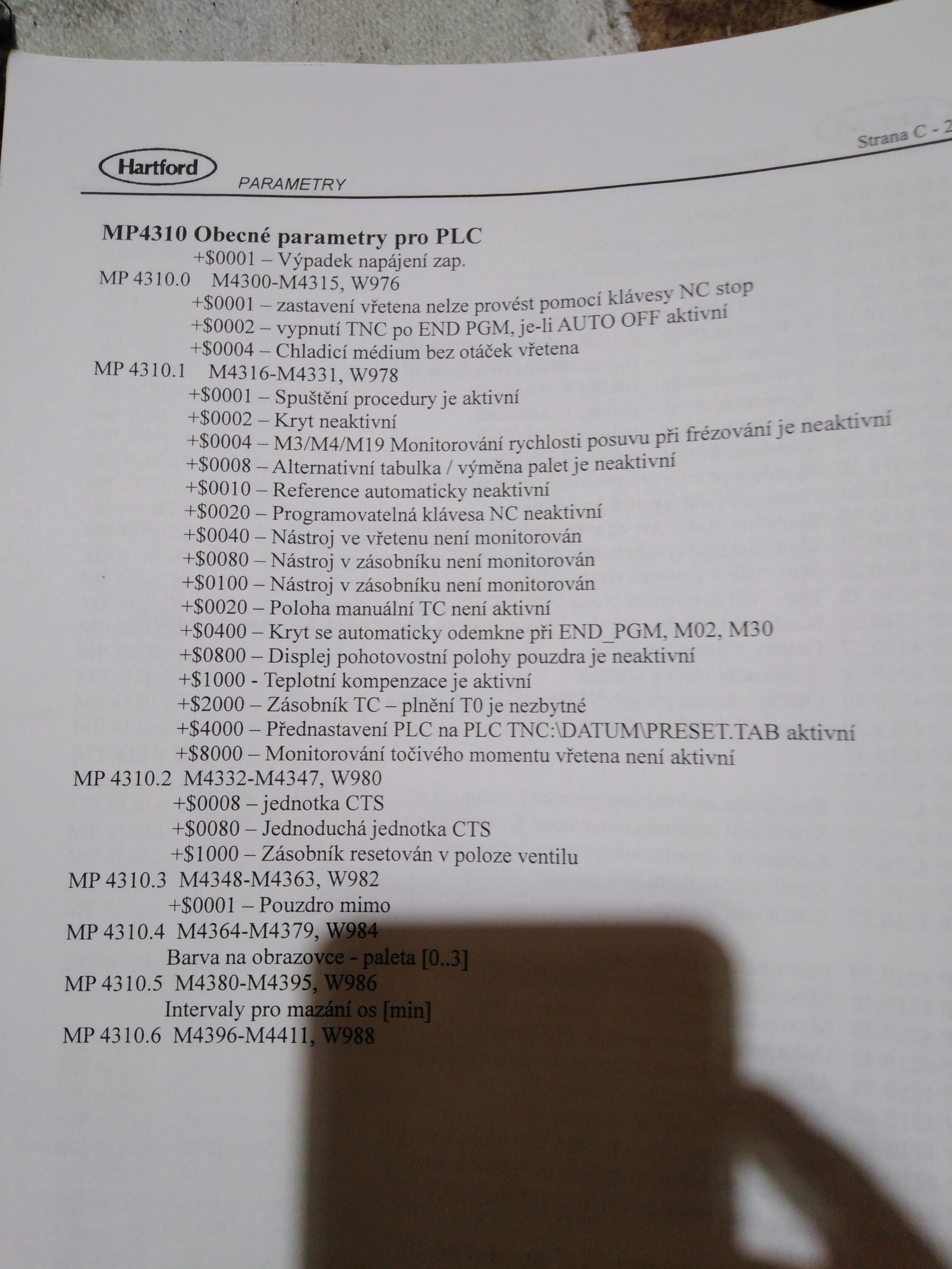

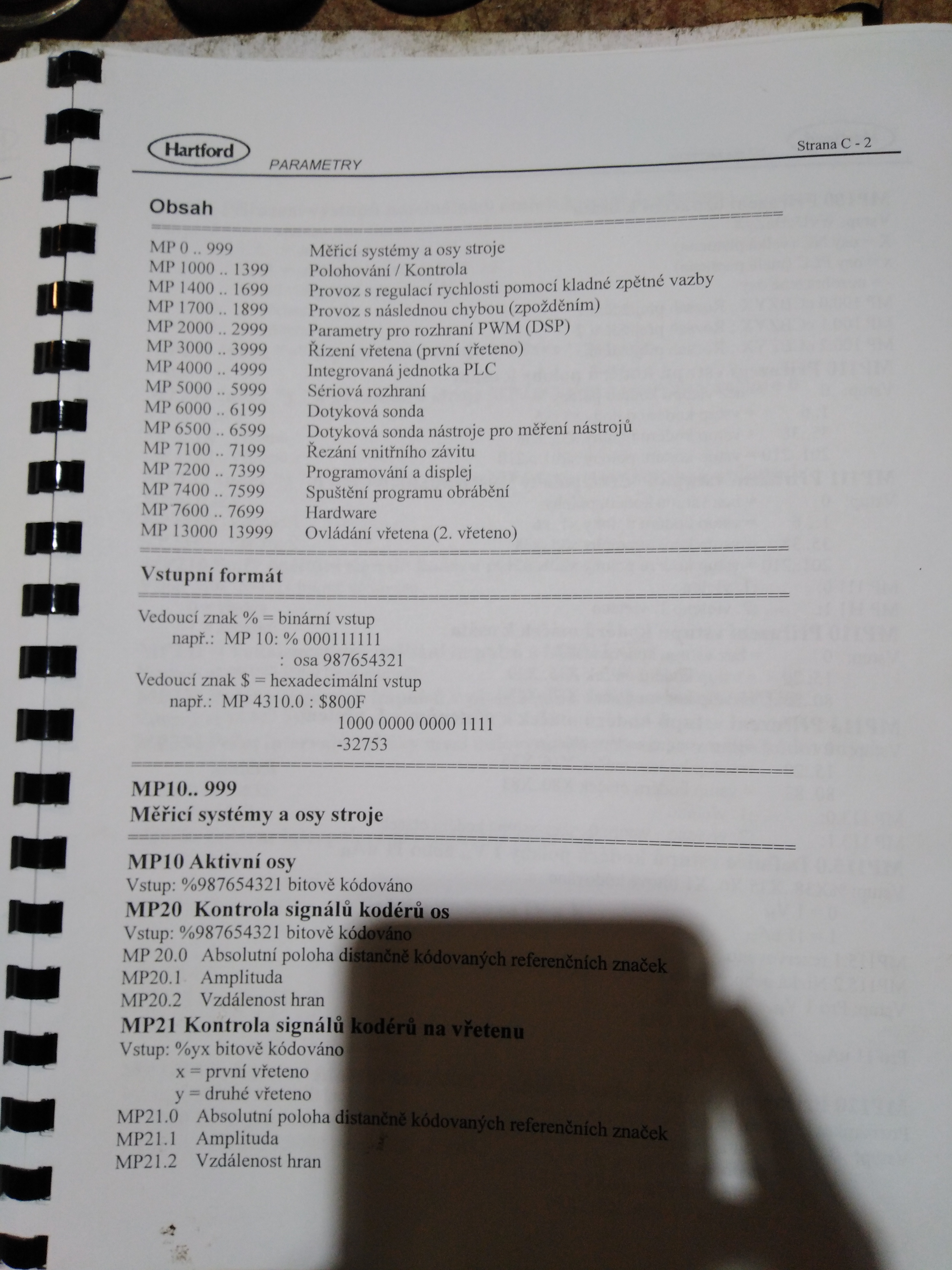

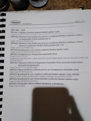

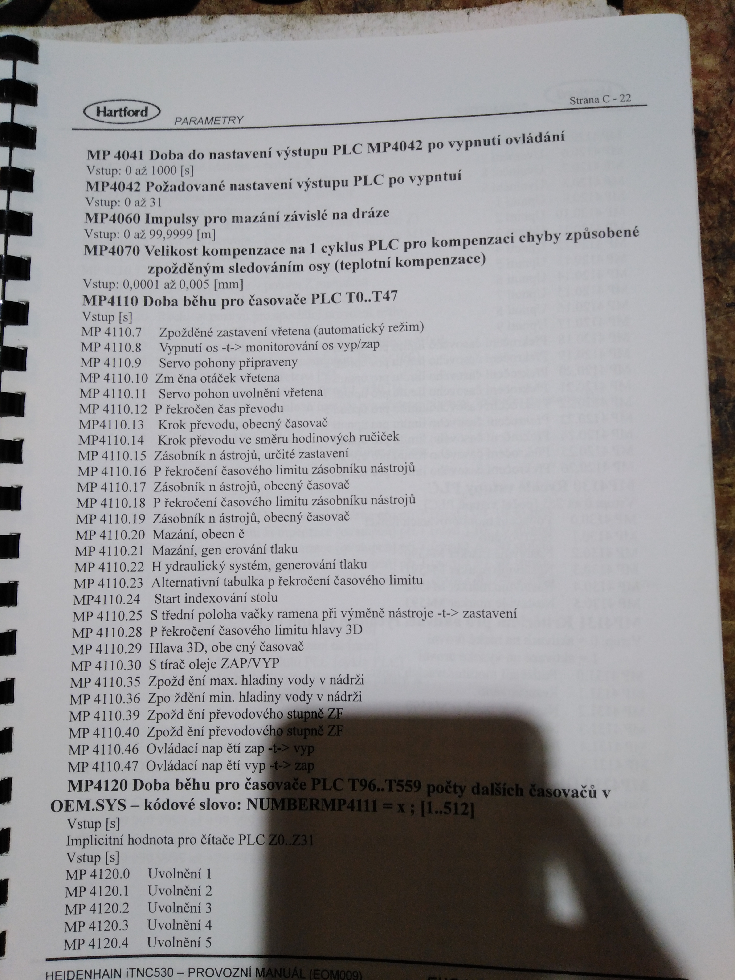

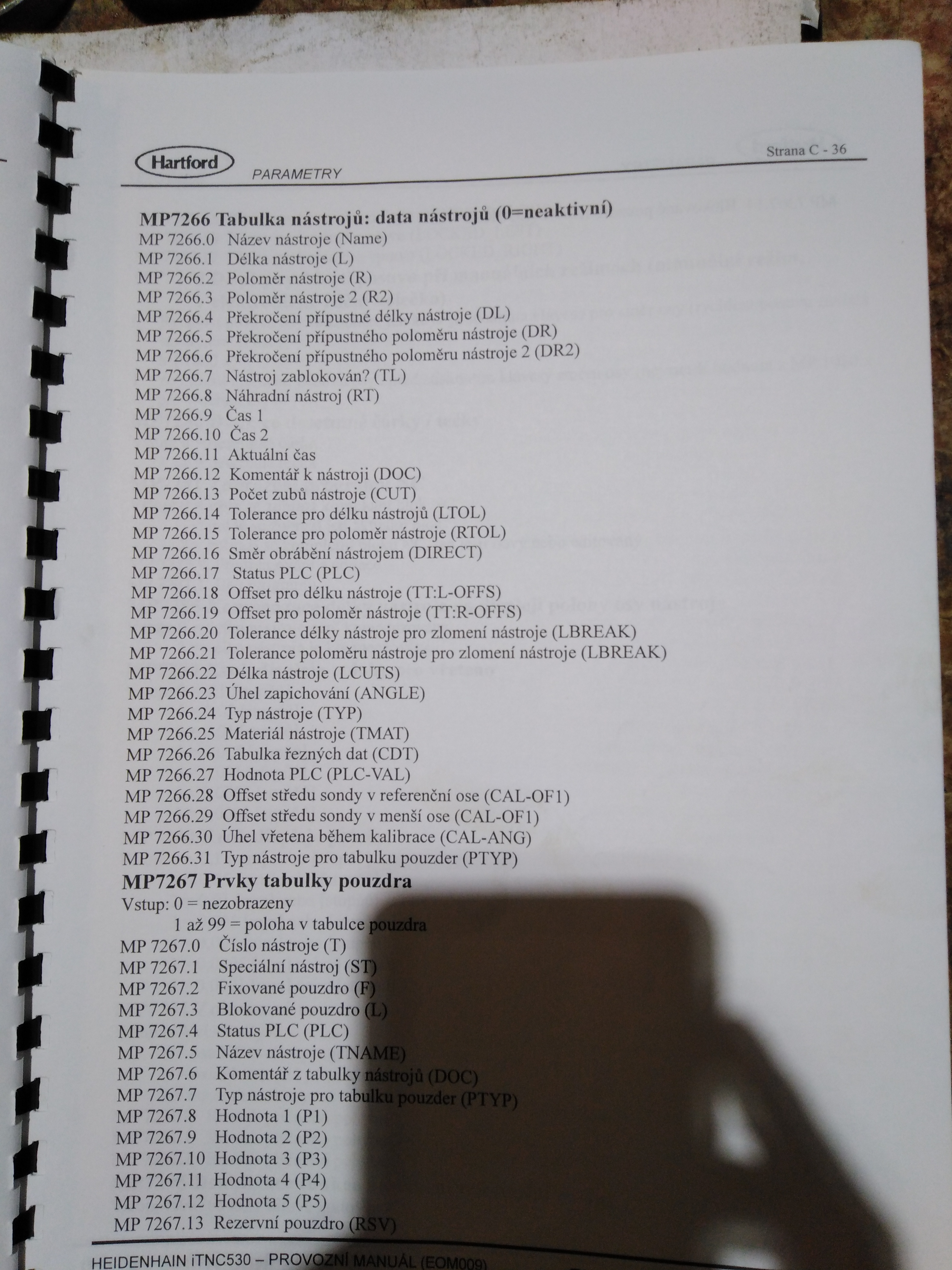

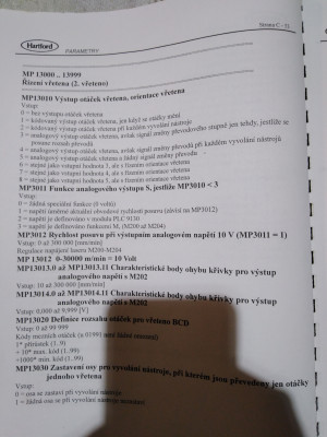

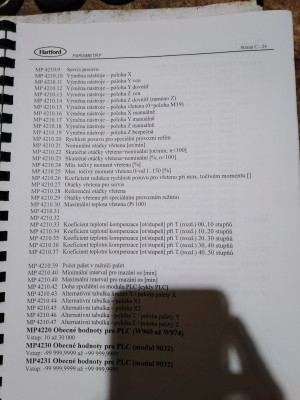

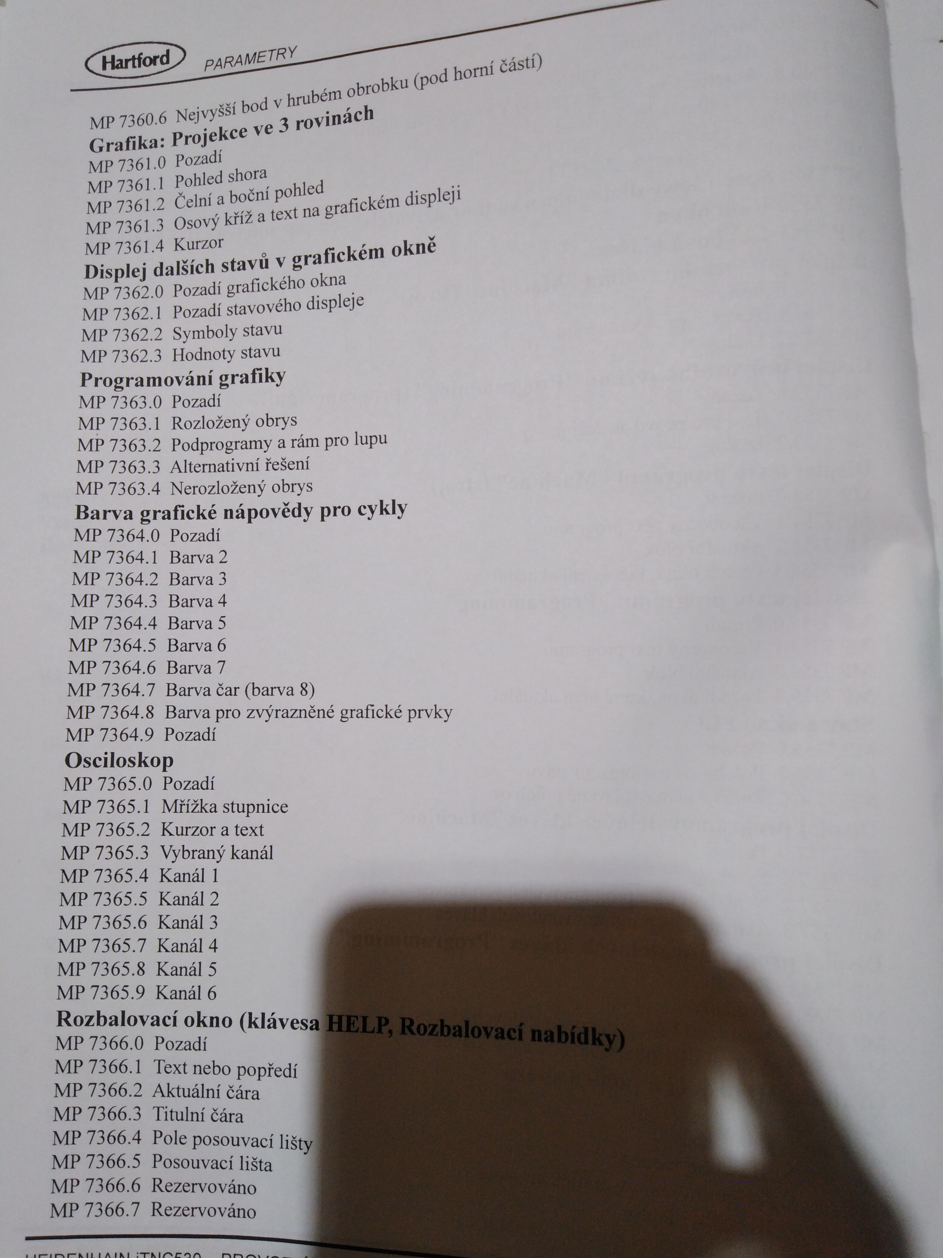

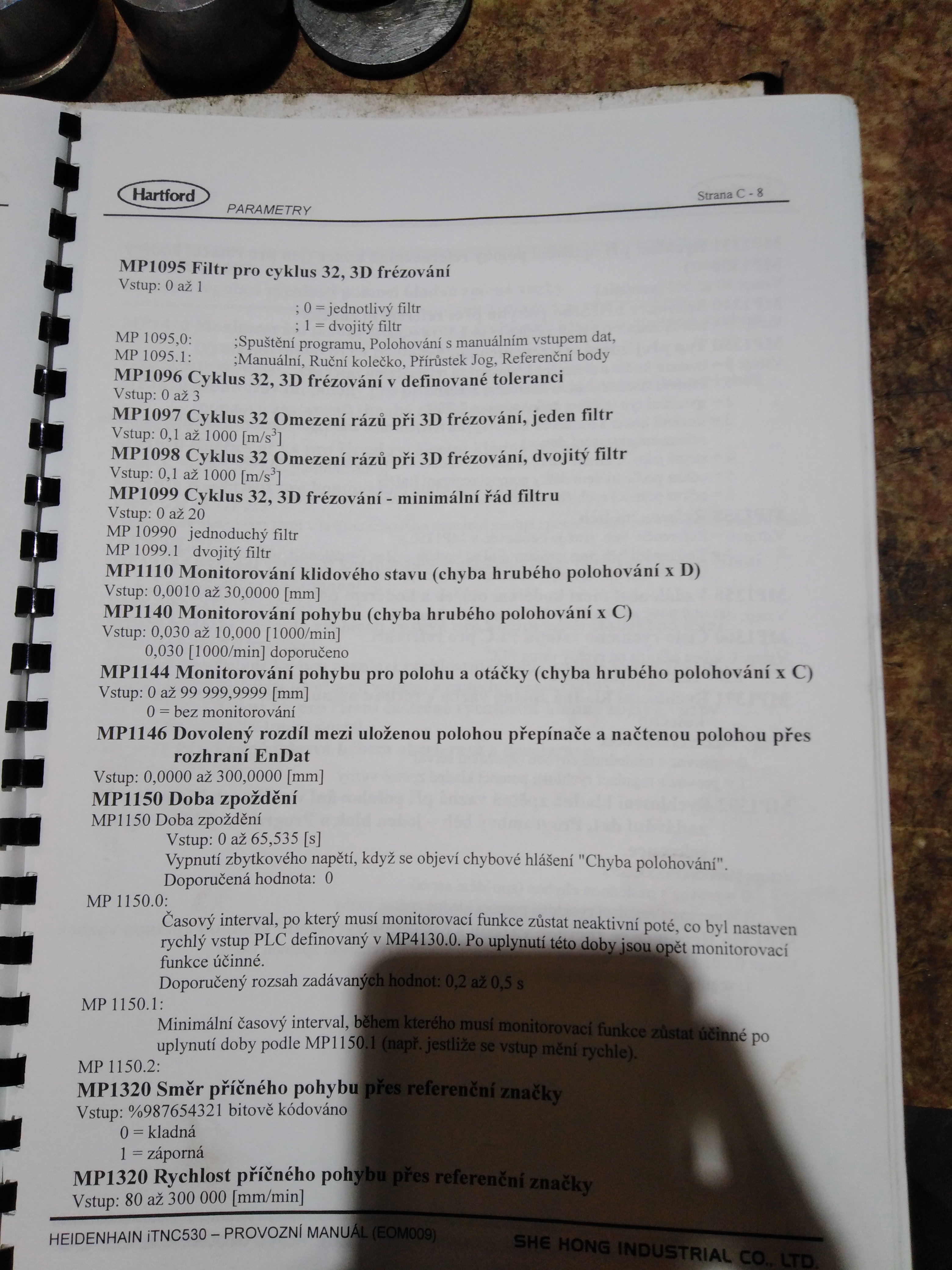

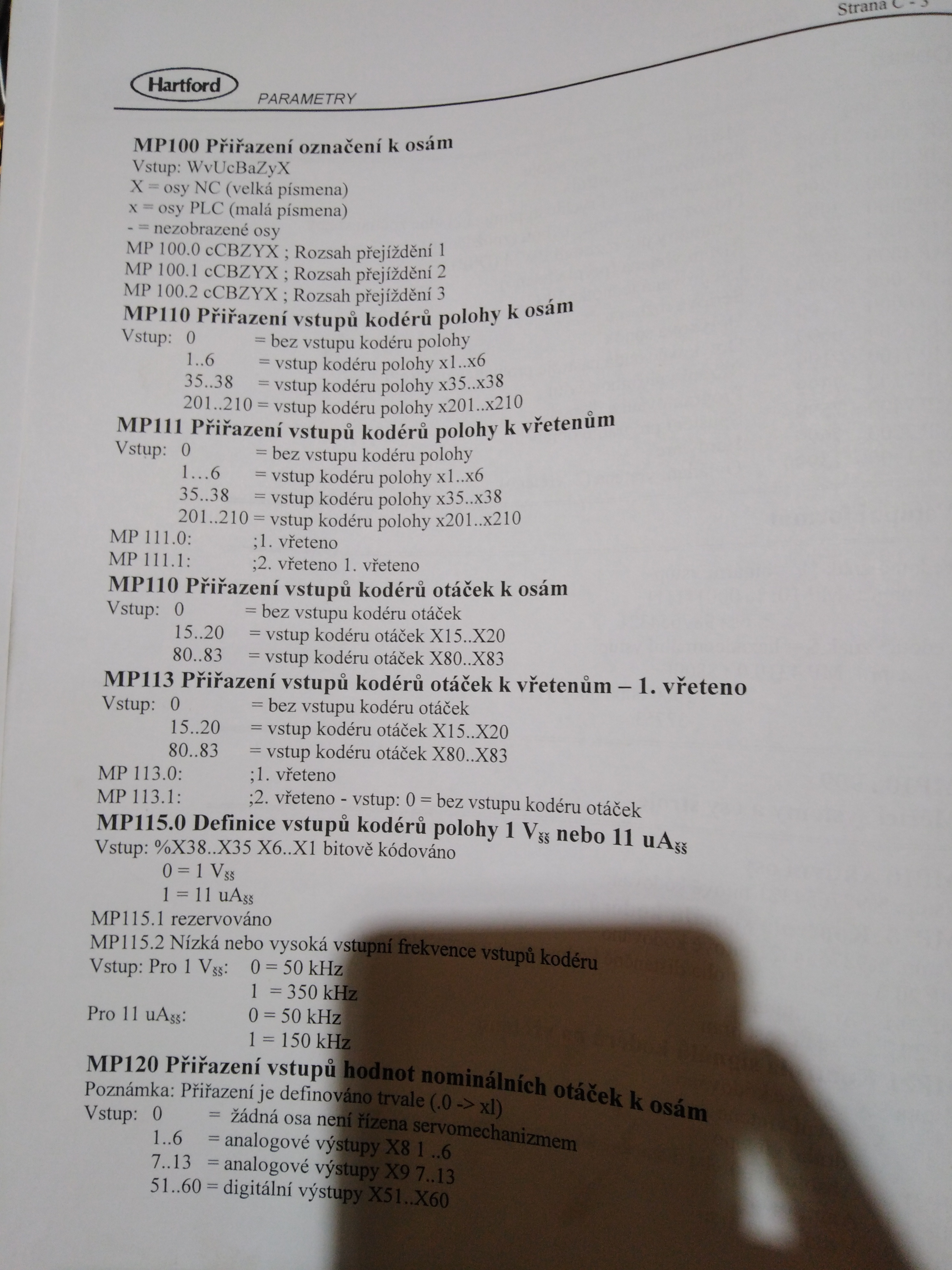

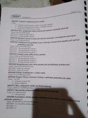

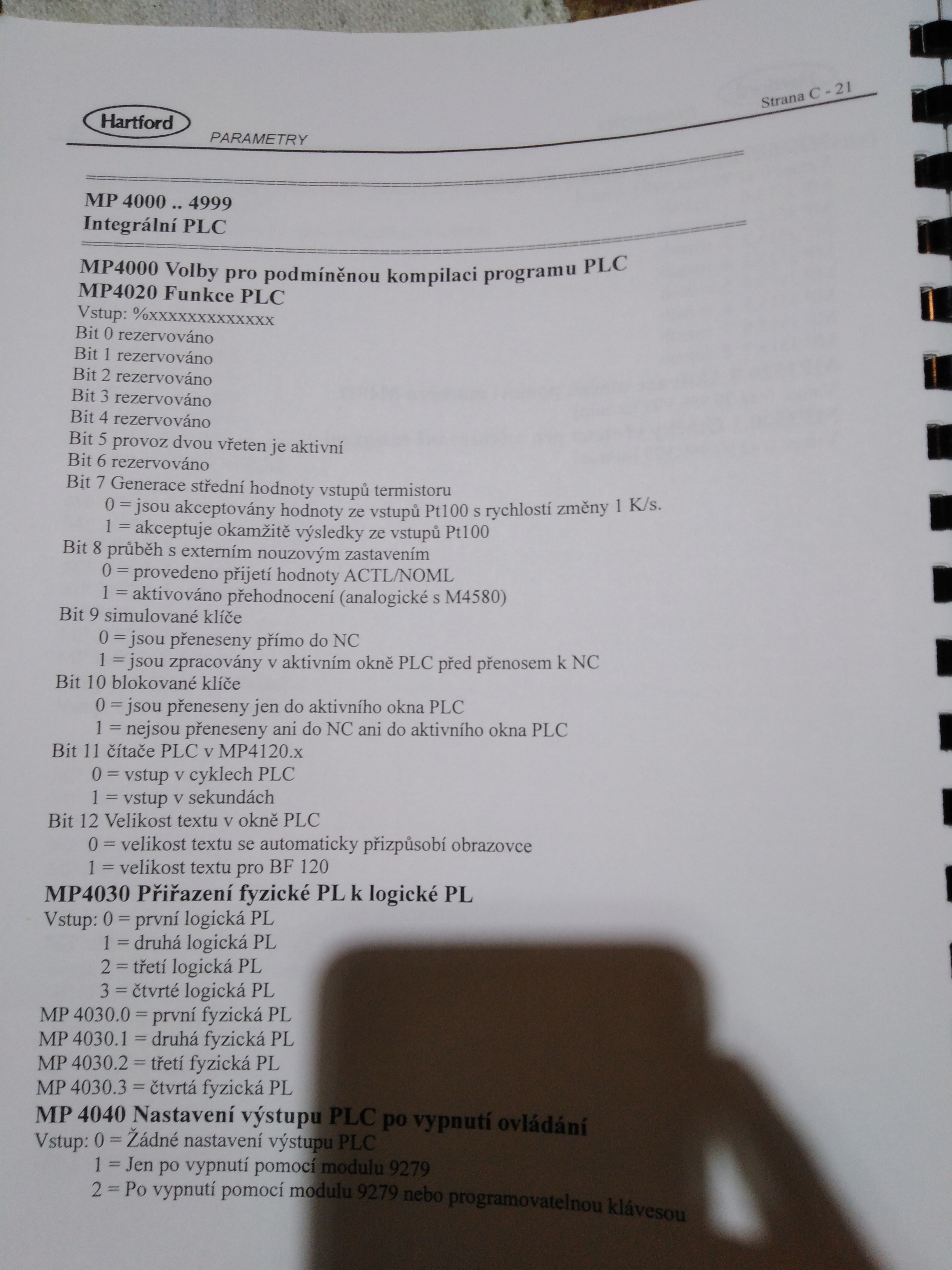

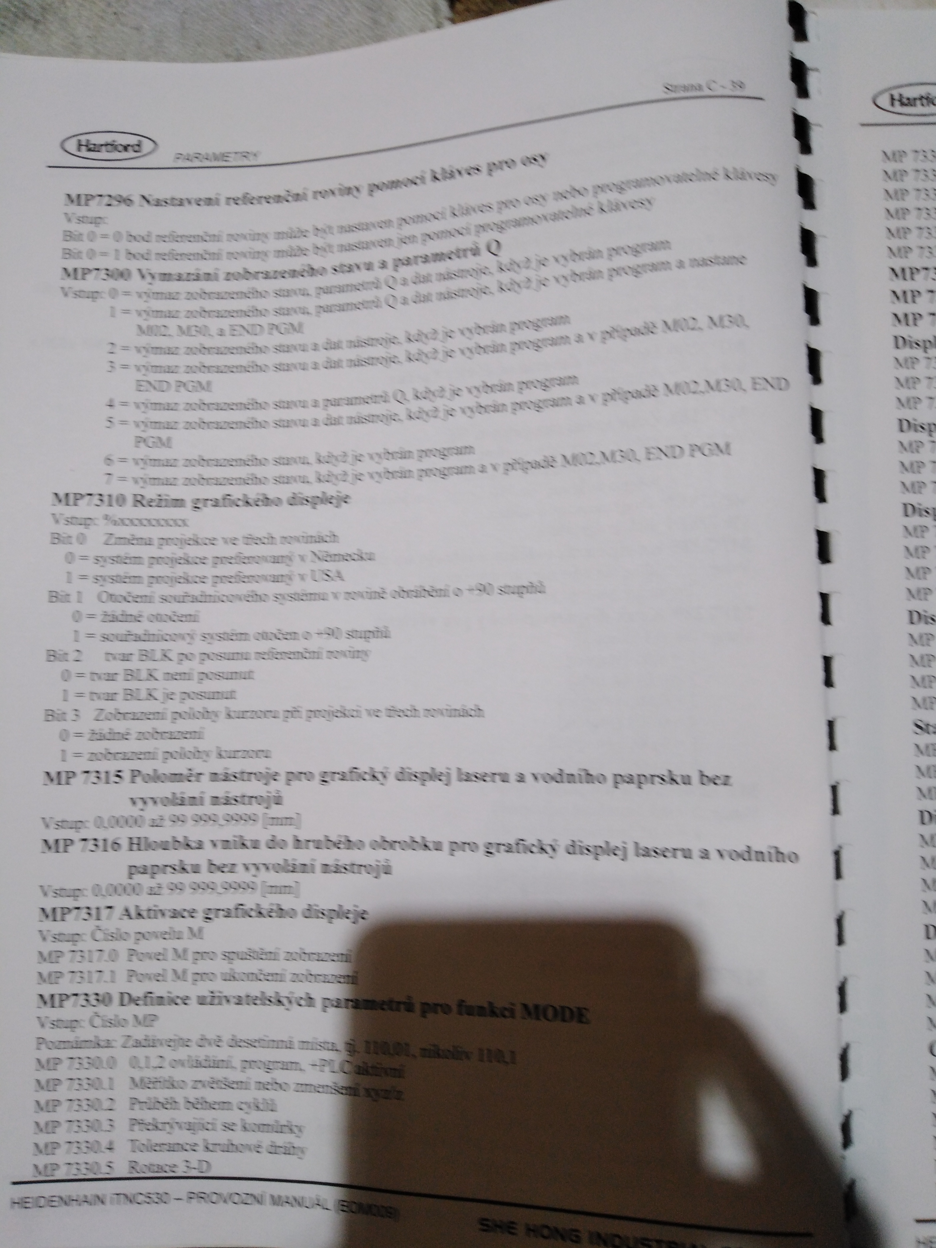

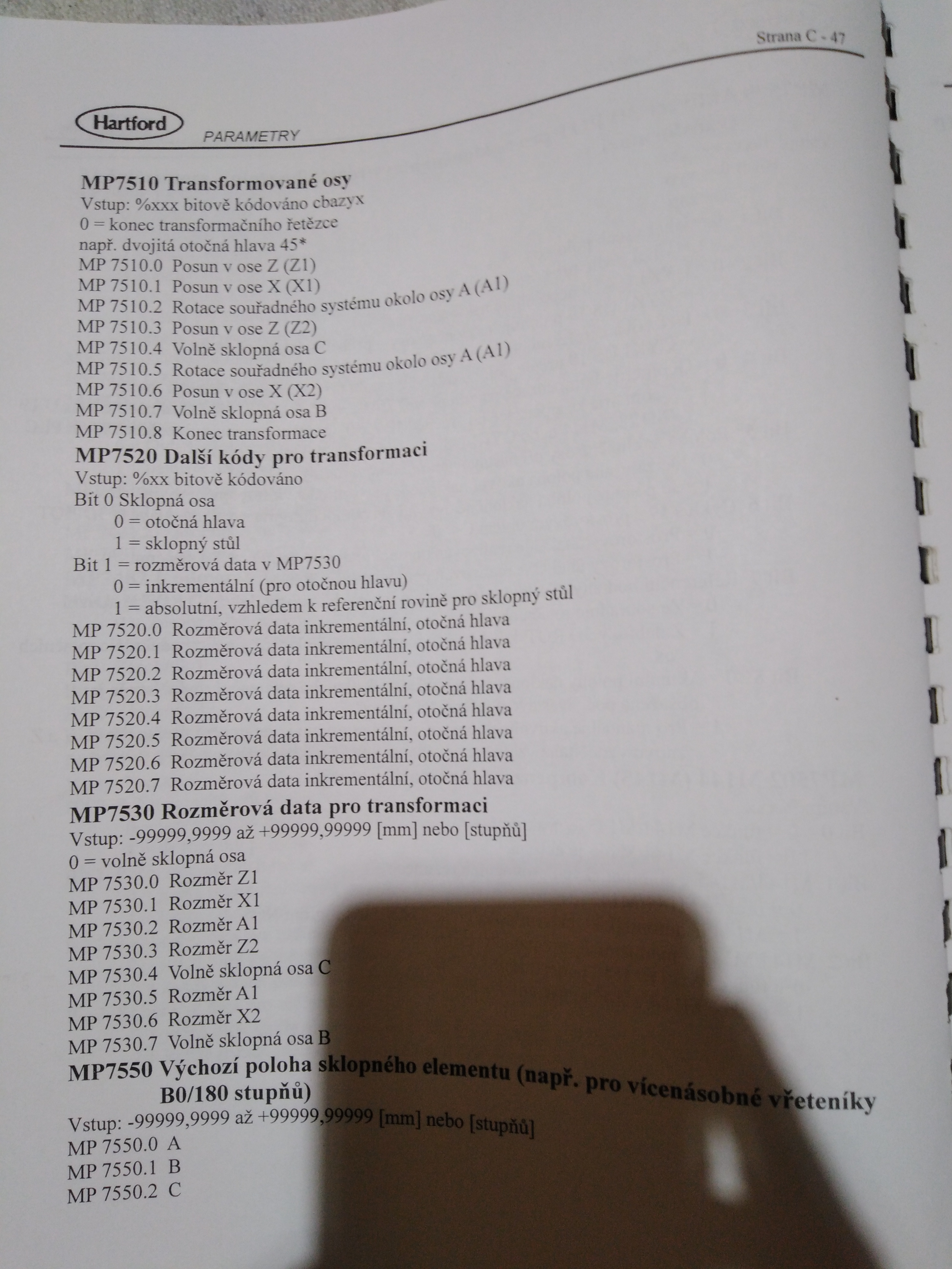

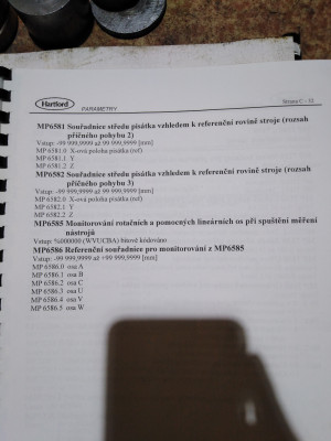

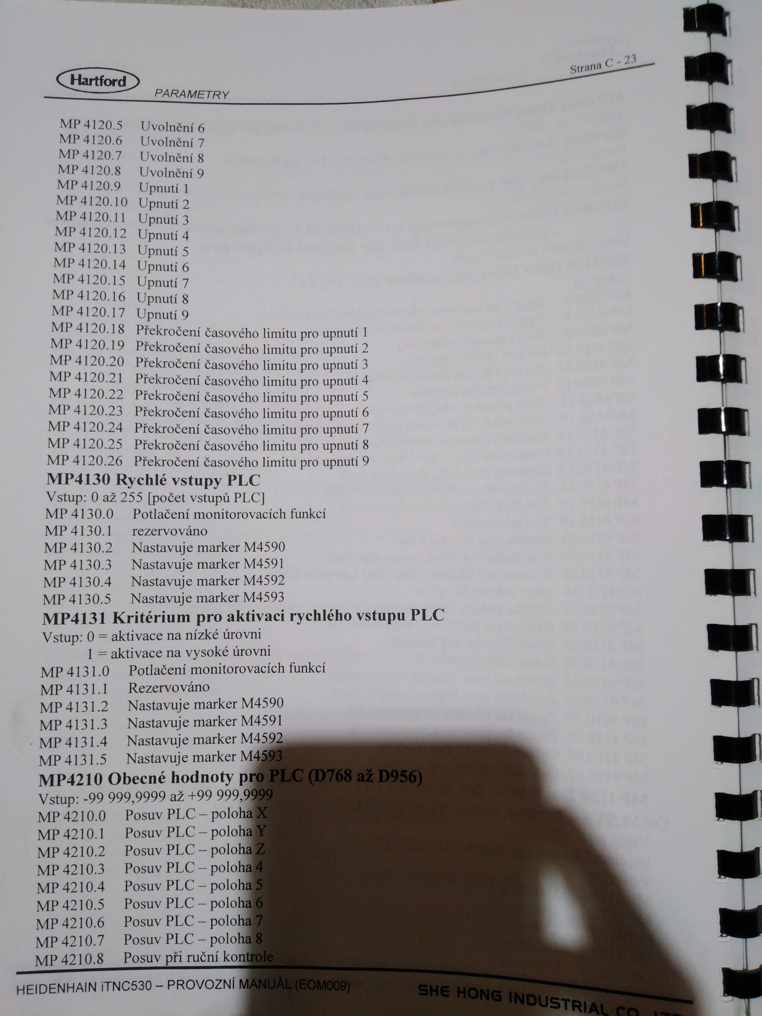

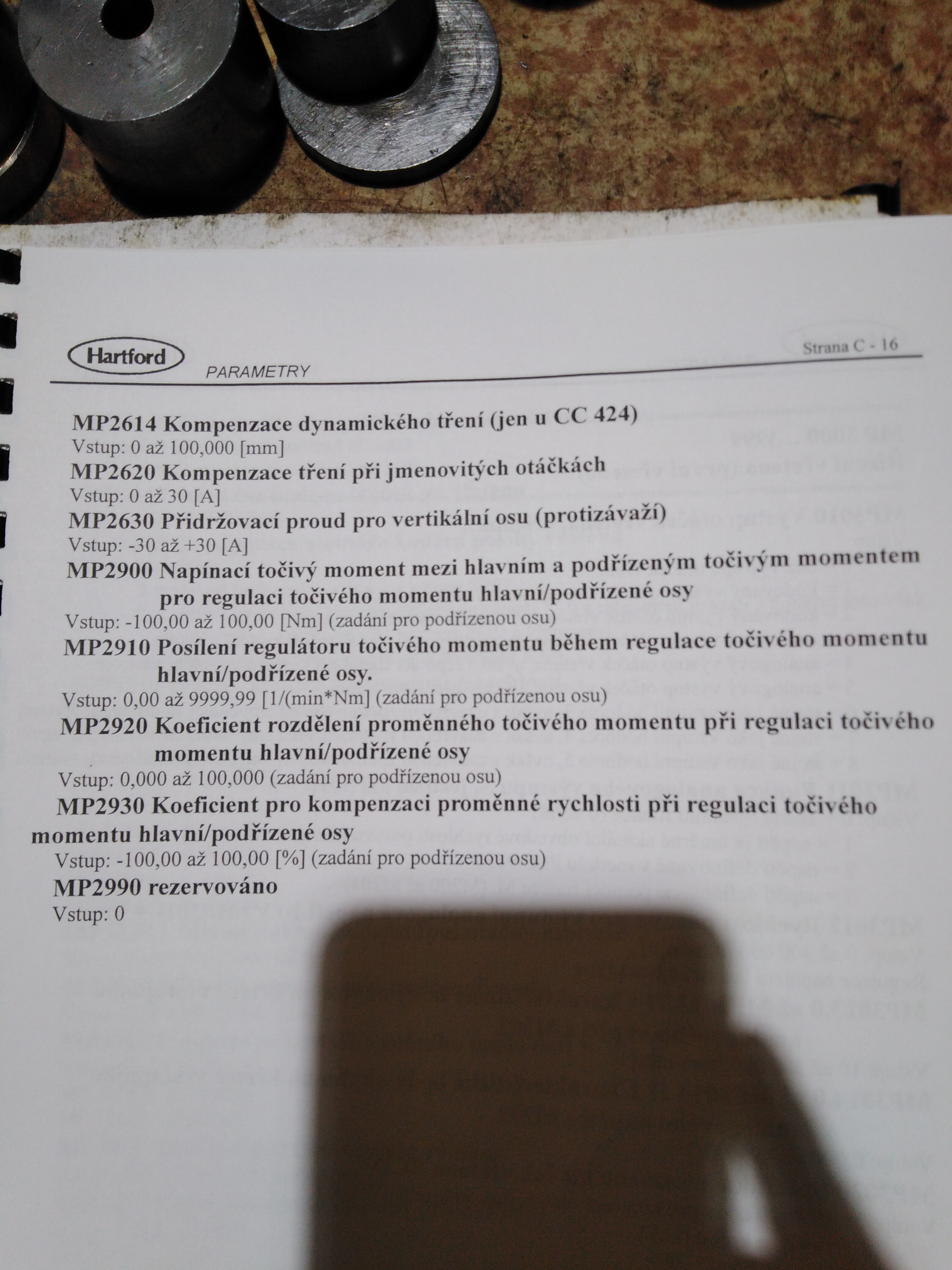

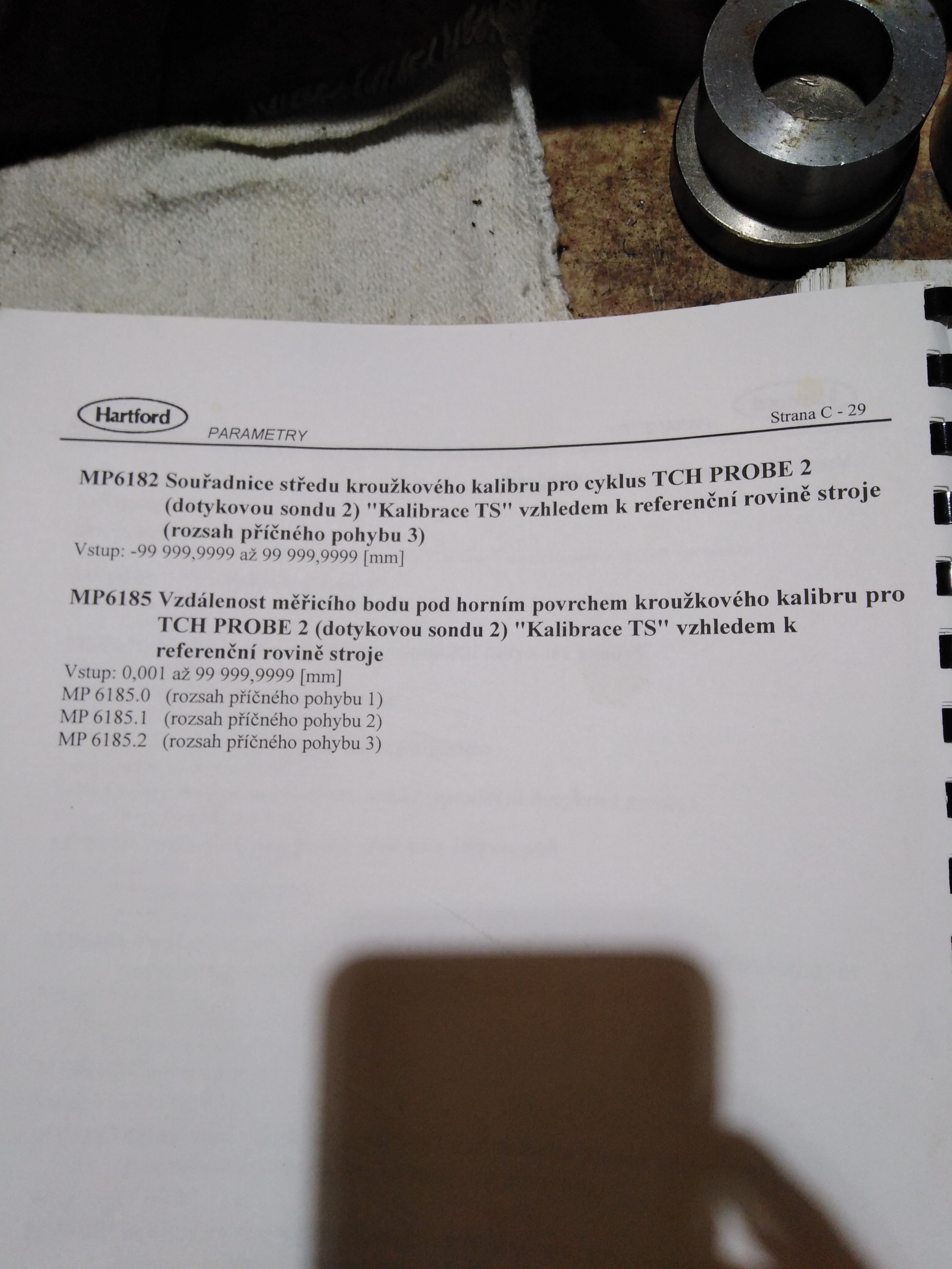

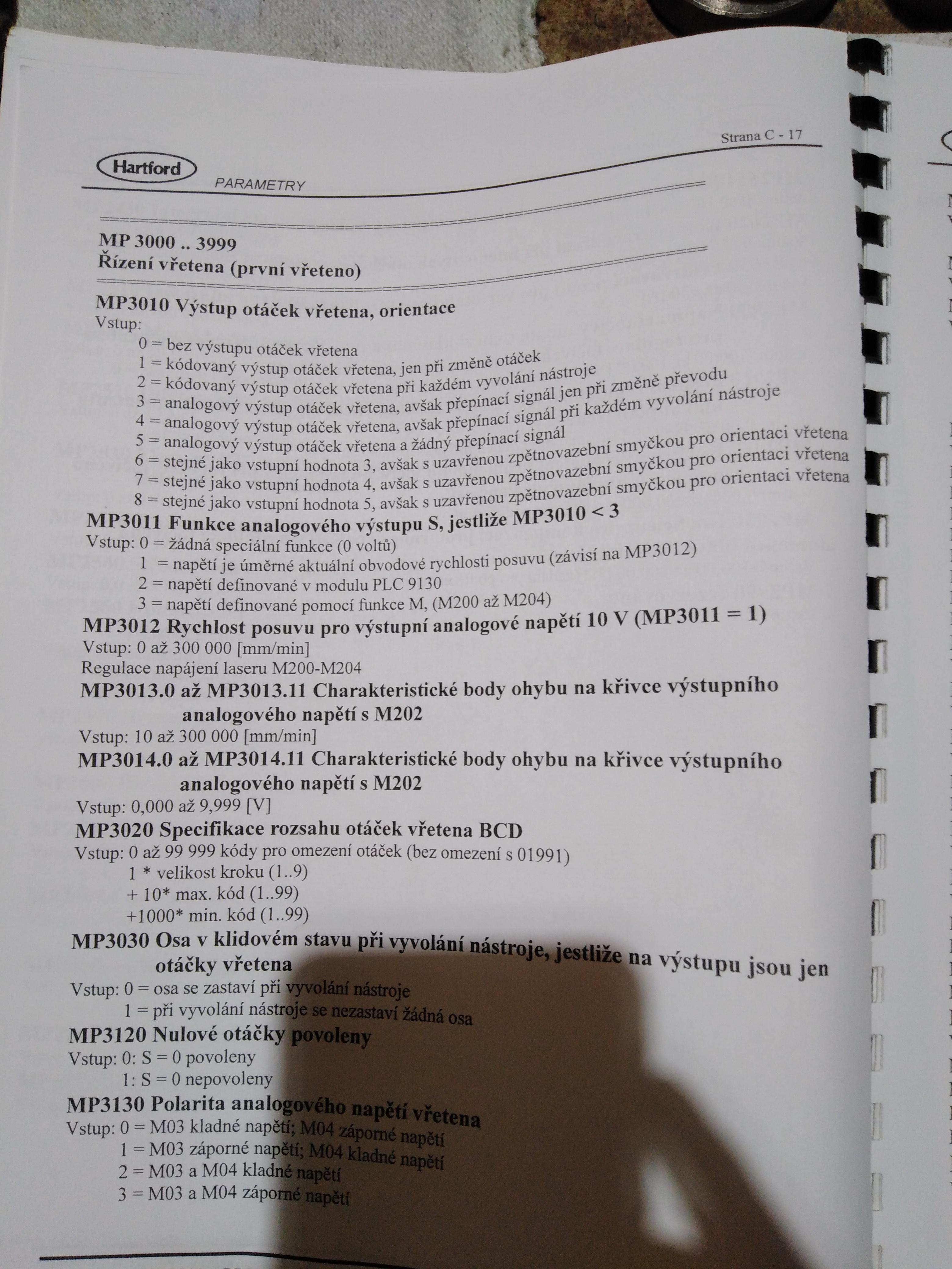

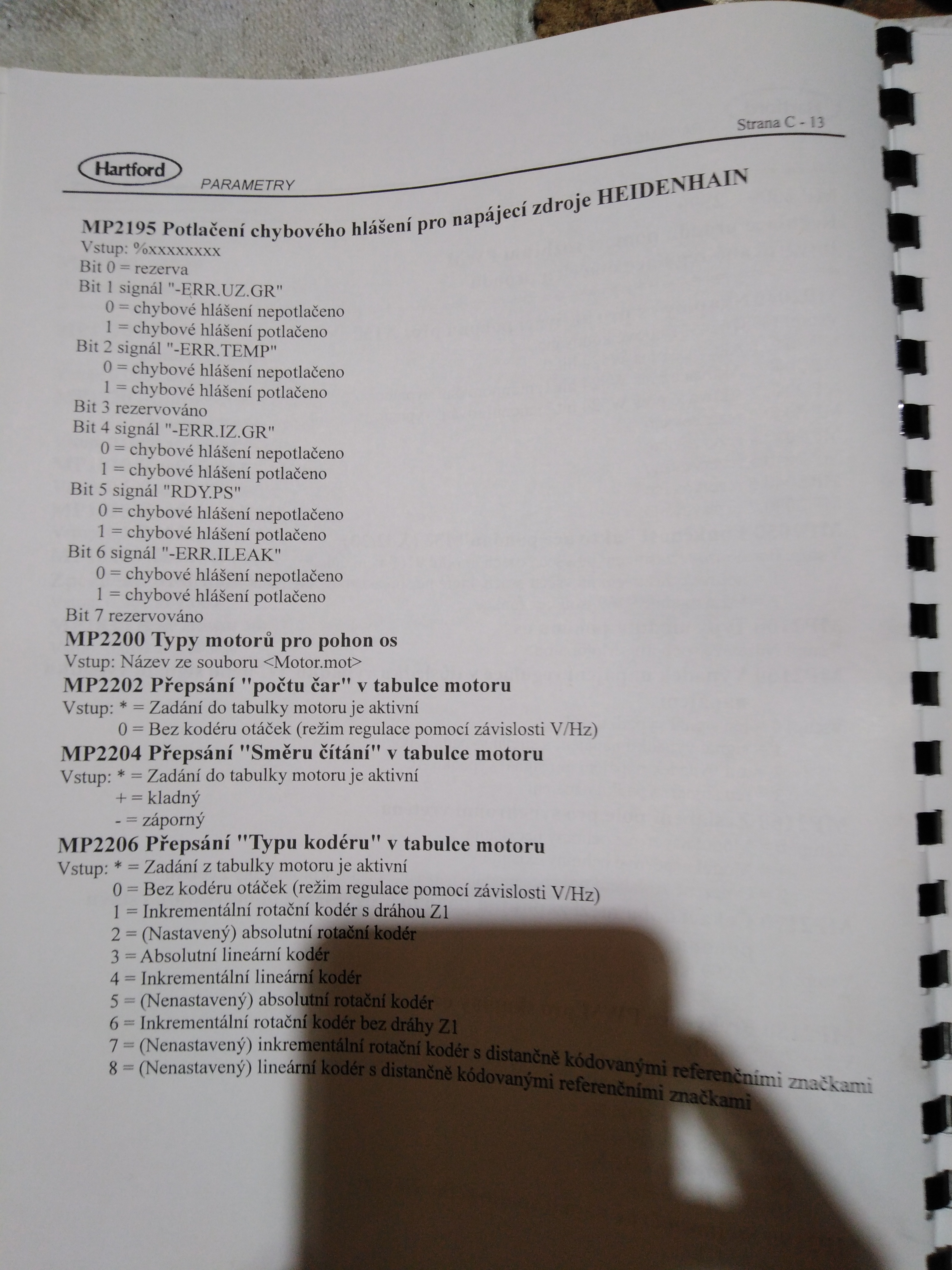

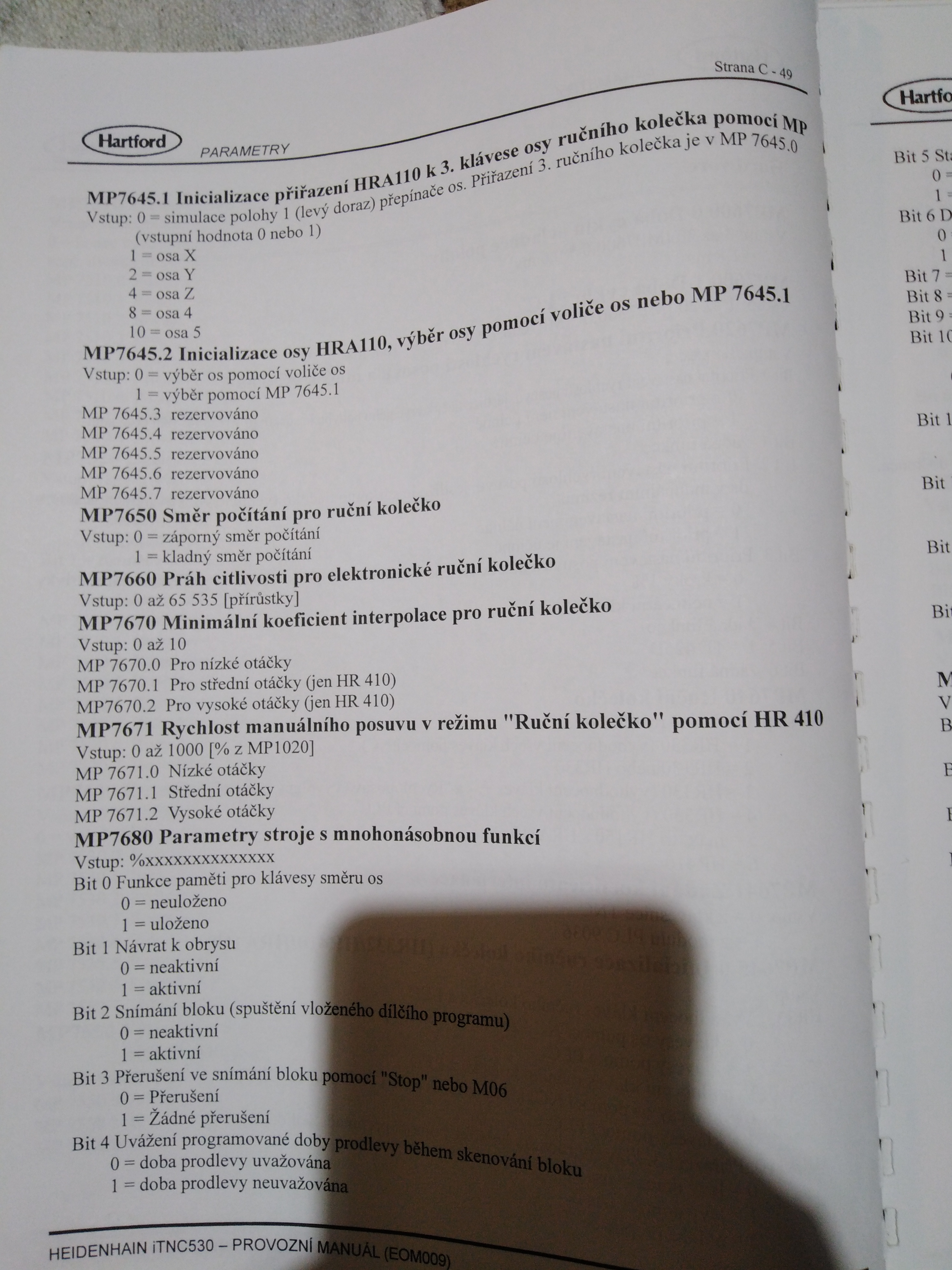

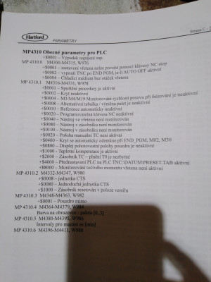

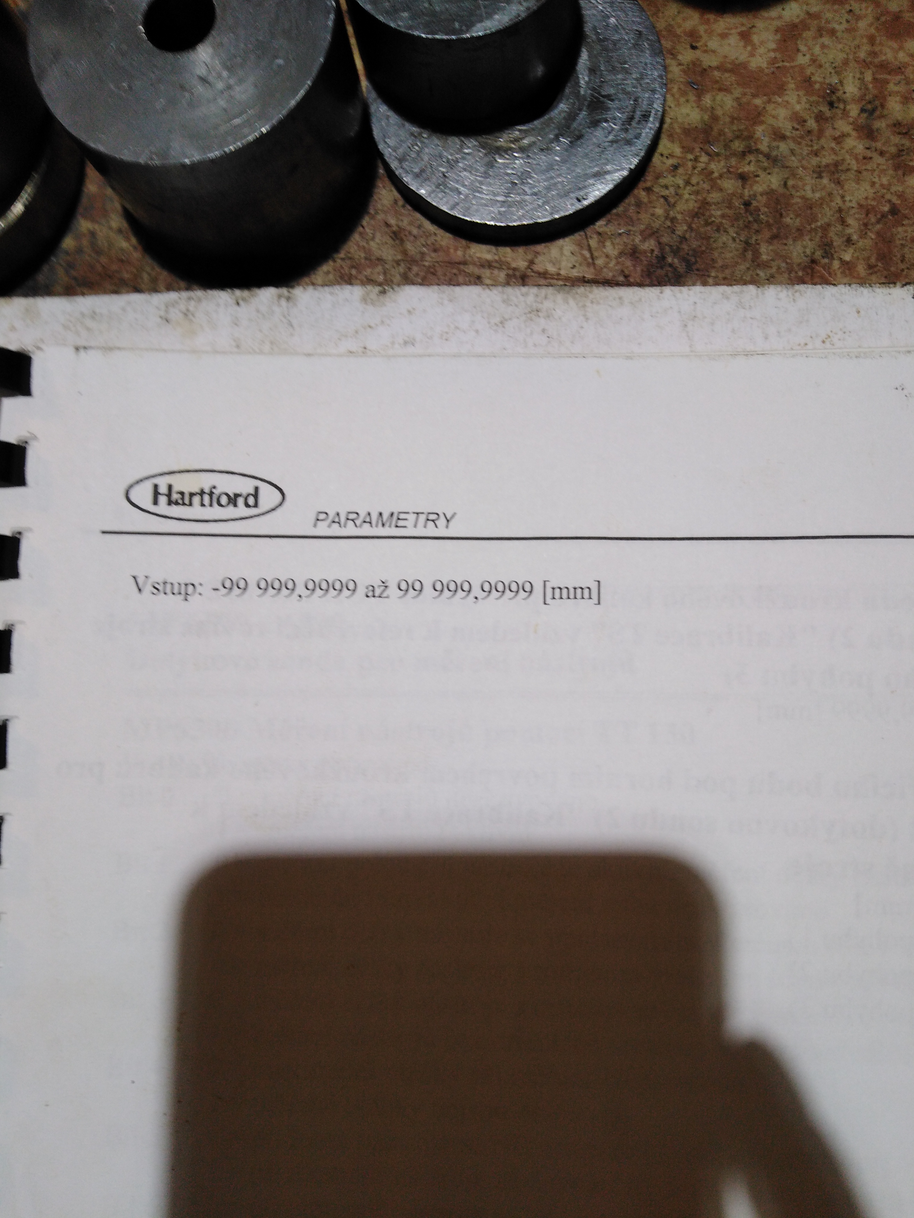

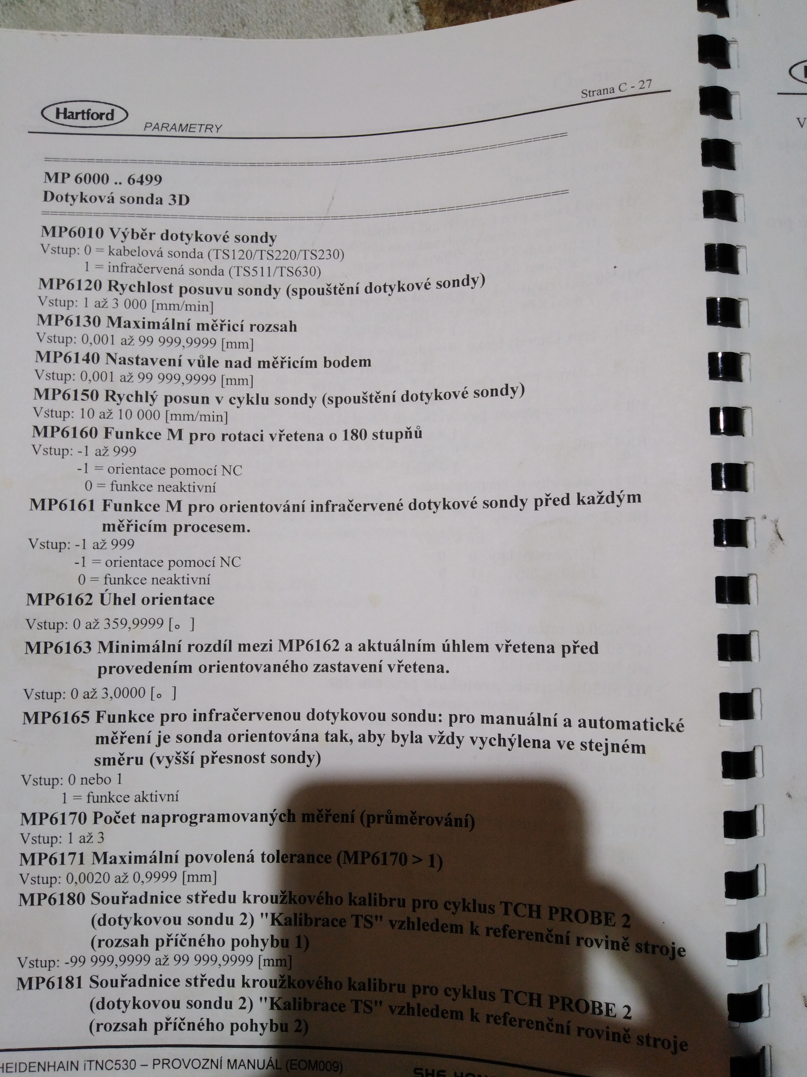

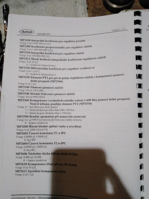

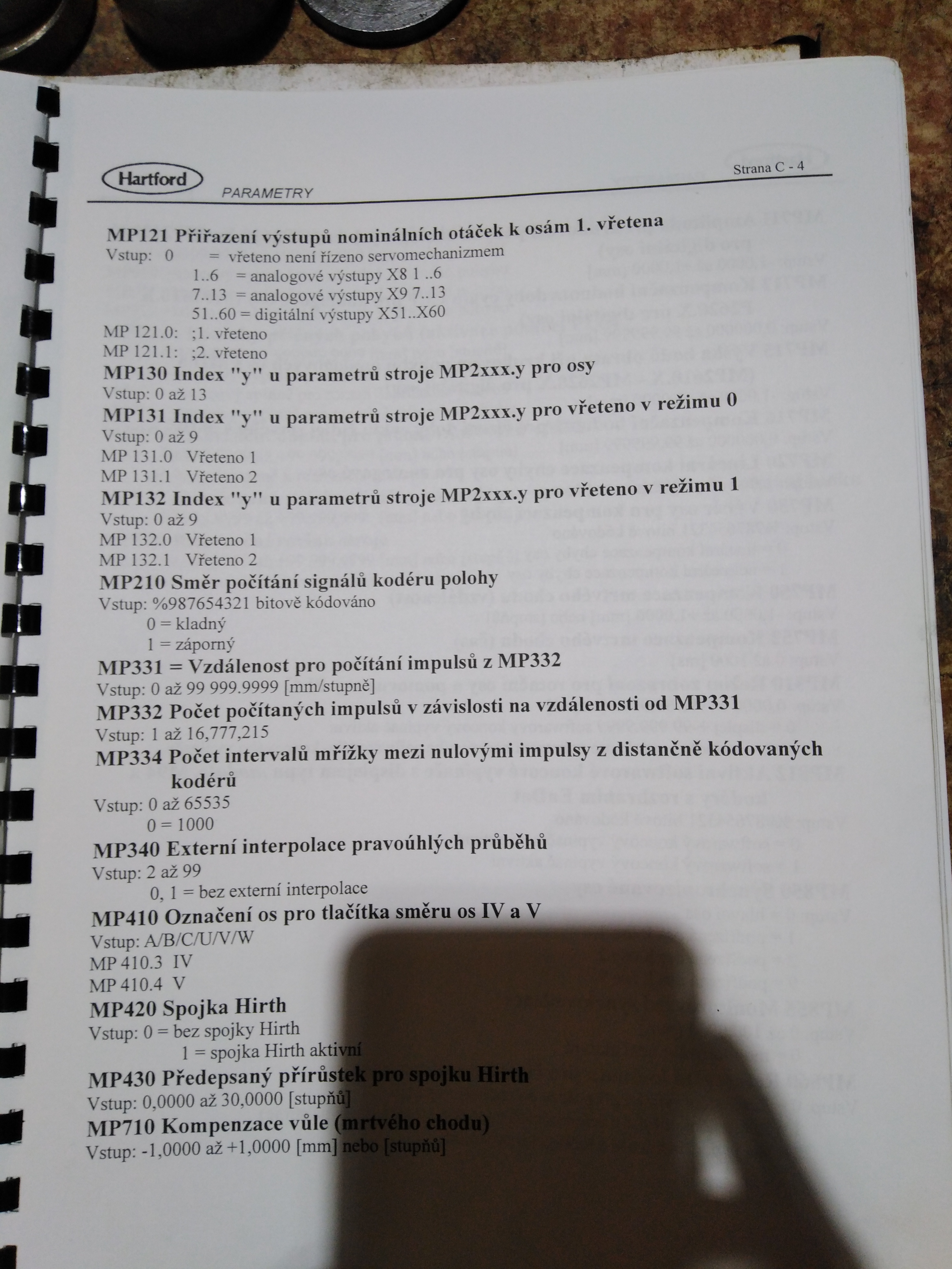

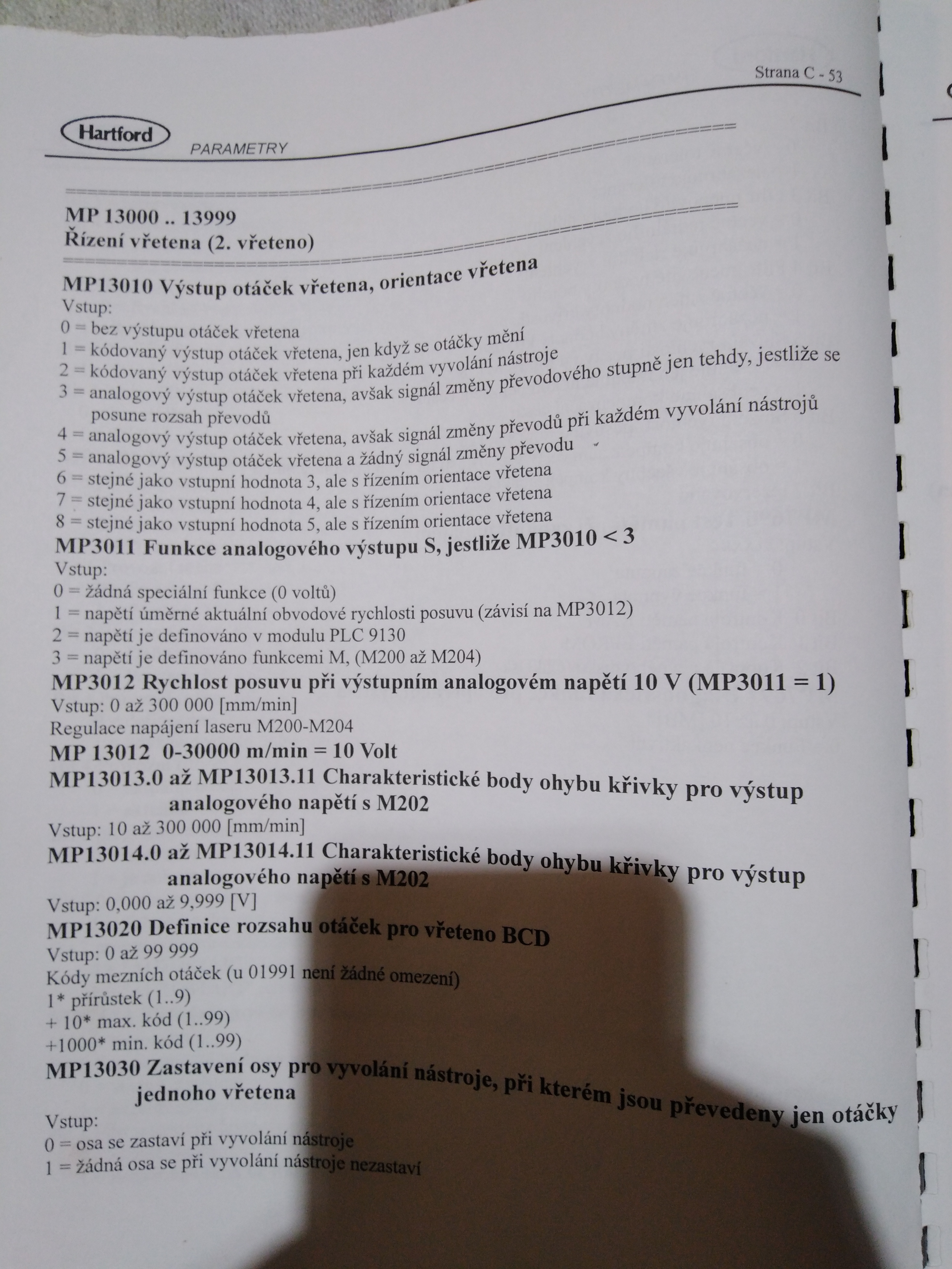

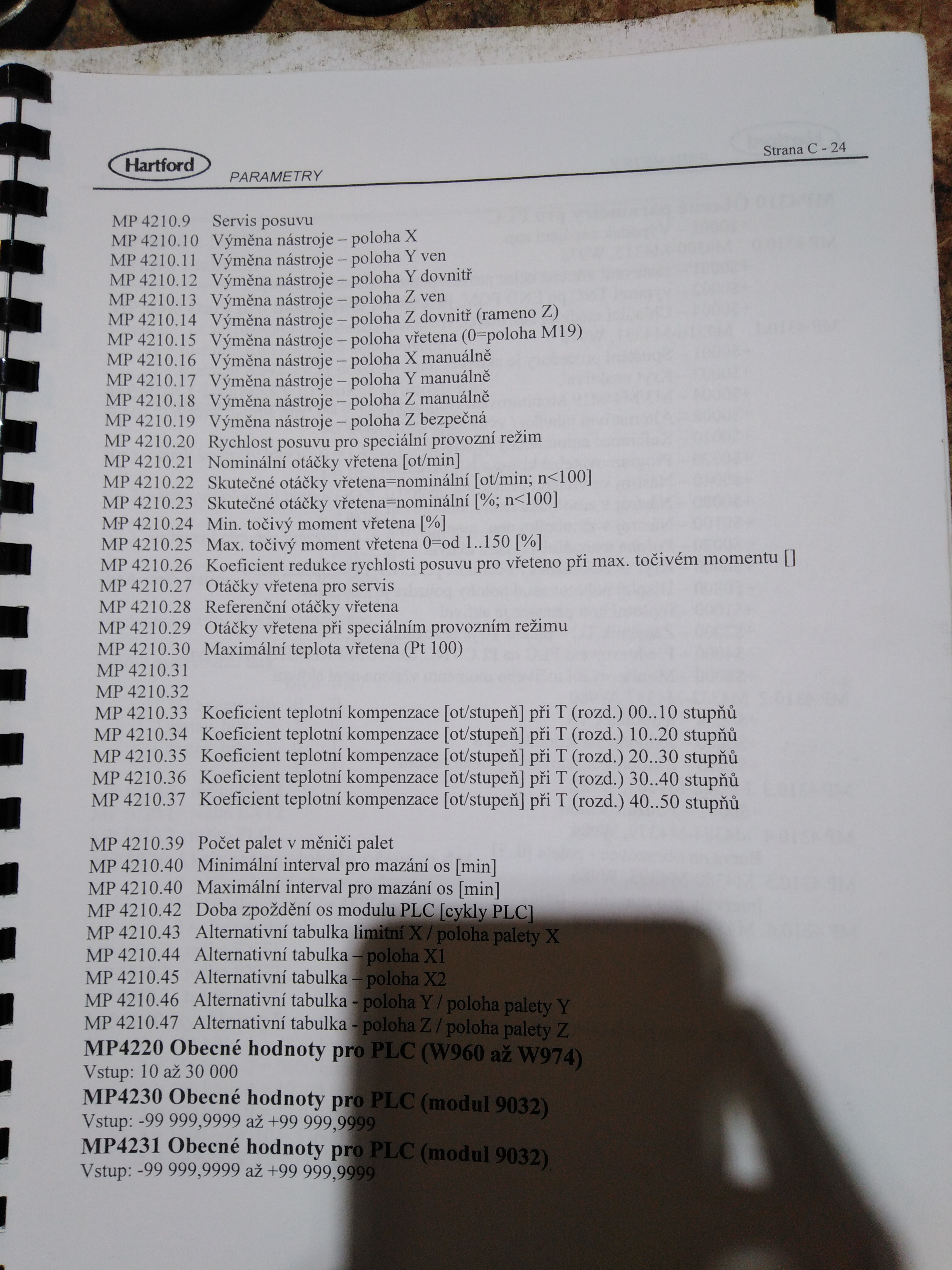

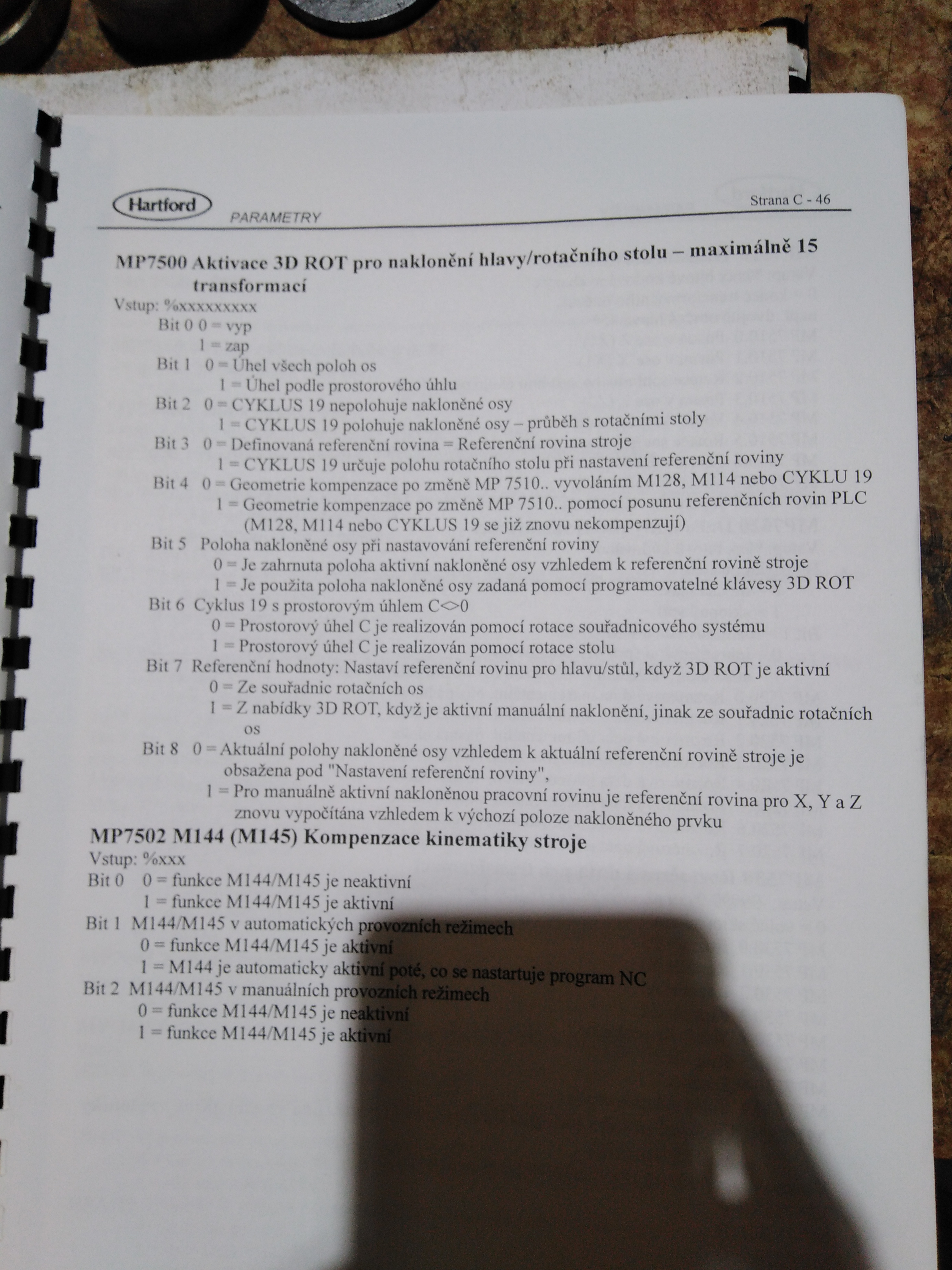

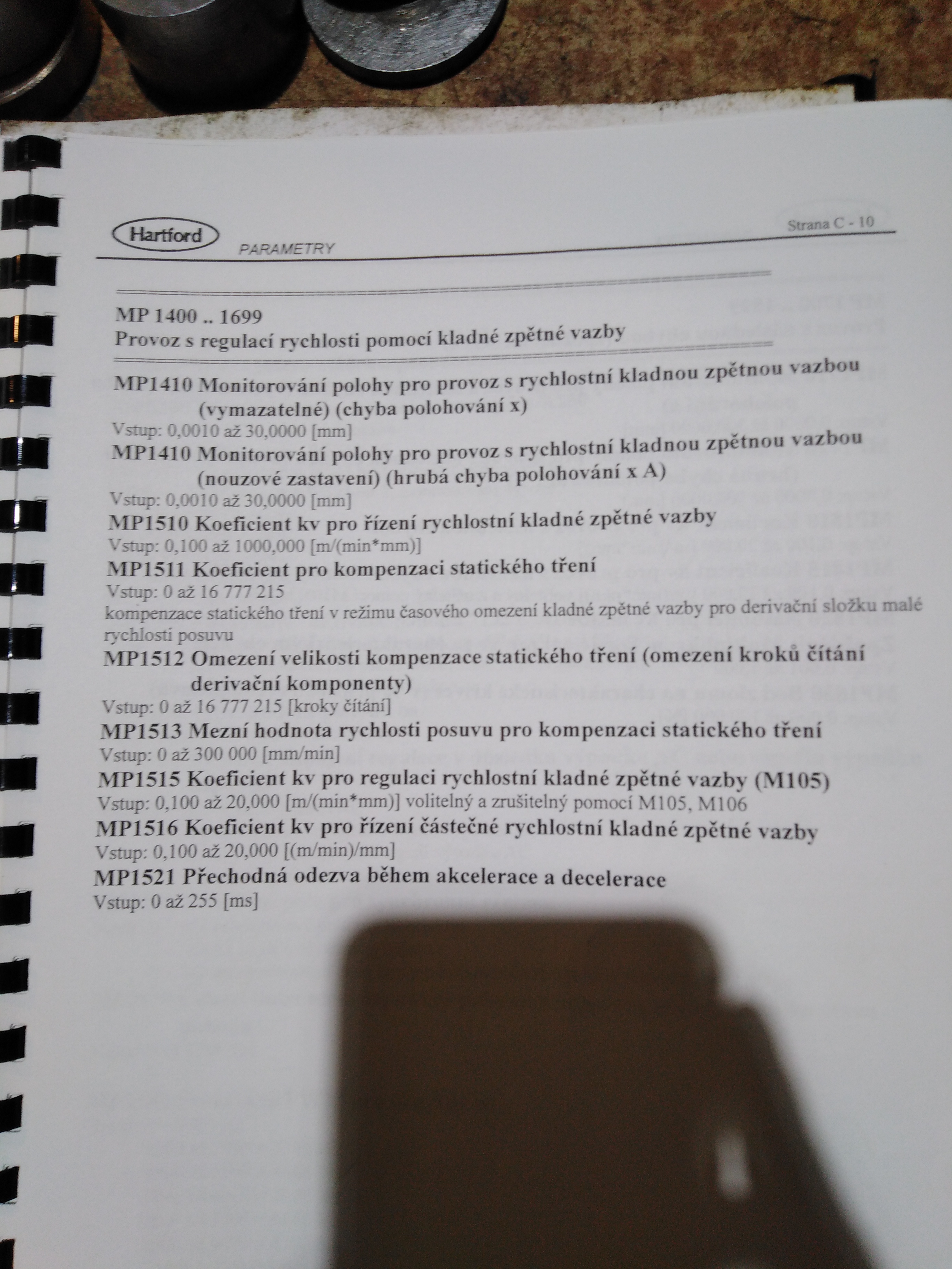

Dá sa zohnať nejaký zoznam MP parametrov? Myslím teda ich zoznam a význam. V manuále je len základný popis a nie všetky. Zháňam niečo ako servisný manuál...
- LukasGunther
- Příspěvky: 605
- Registrován: 14. 3. 2017, 3:53
michal6079 píše: ↑9. 11. 2019, 8:56 Dá sa zohnať nejaký zoznam MP parametrov? Myslím teda ich zoznam a význam. V manuále je len základný popis a nie všetky. Zháňam niečo ako servisný manuál...![]()
https://www.gladiatools.cz
michal6079
- Příspěvky: 10
- Registrován: 20. 12. 2018, 4:42

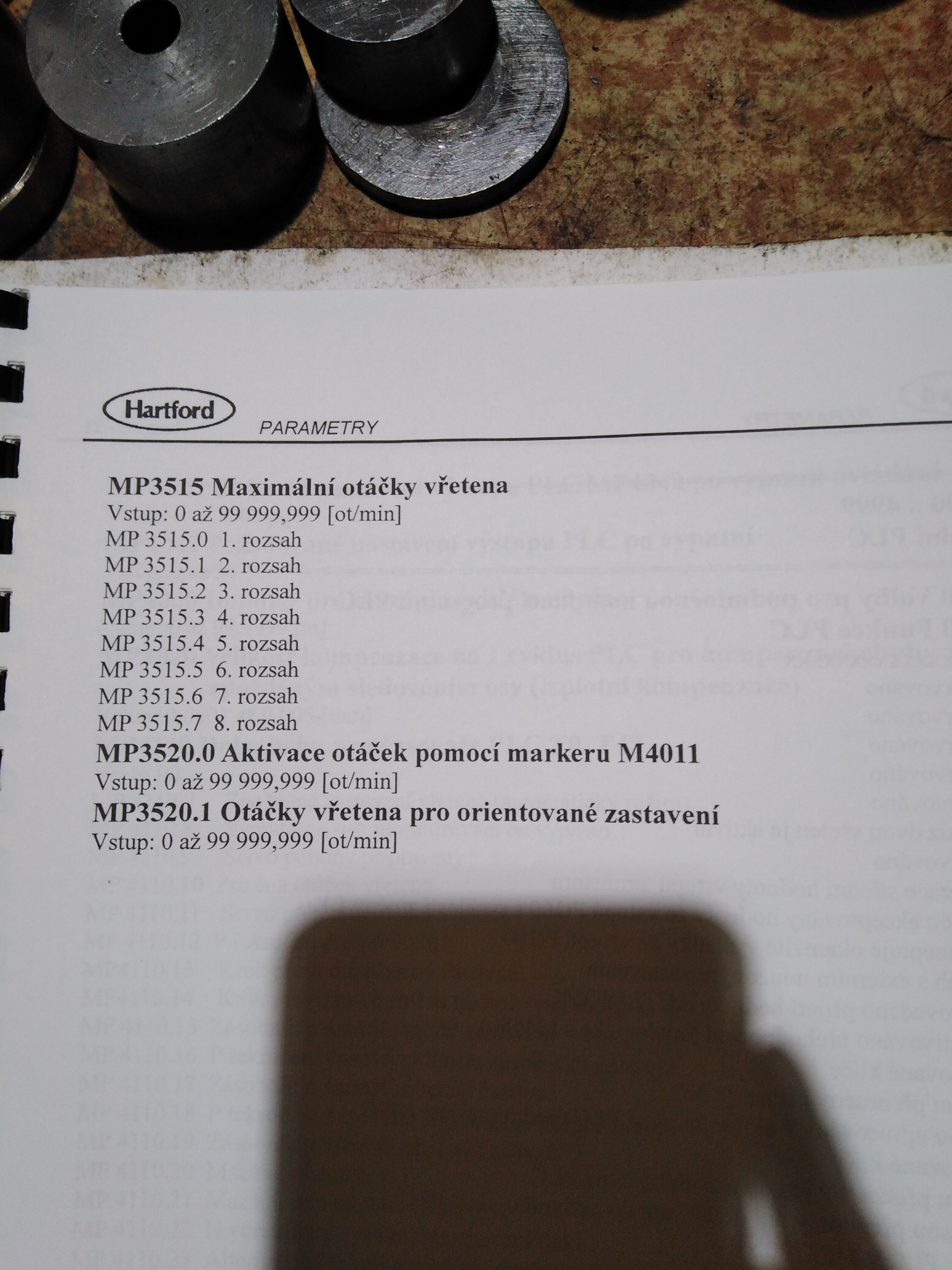

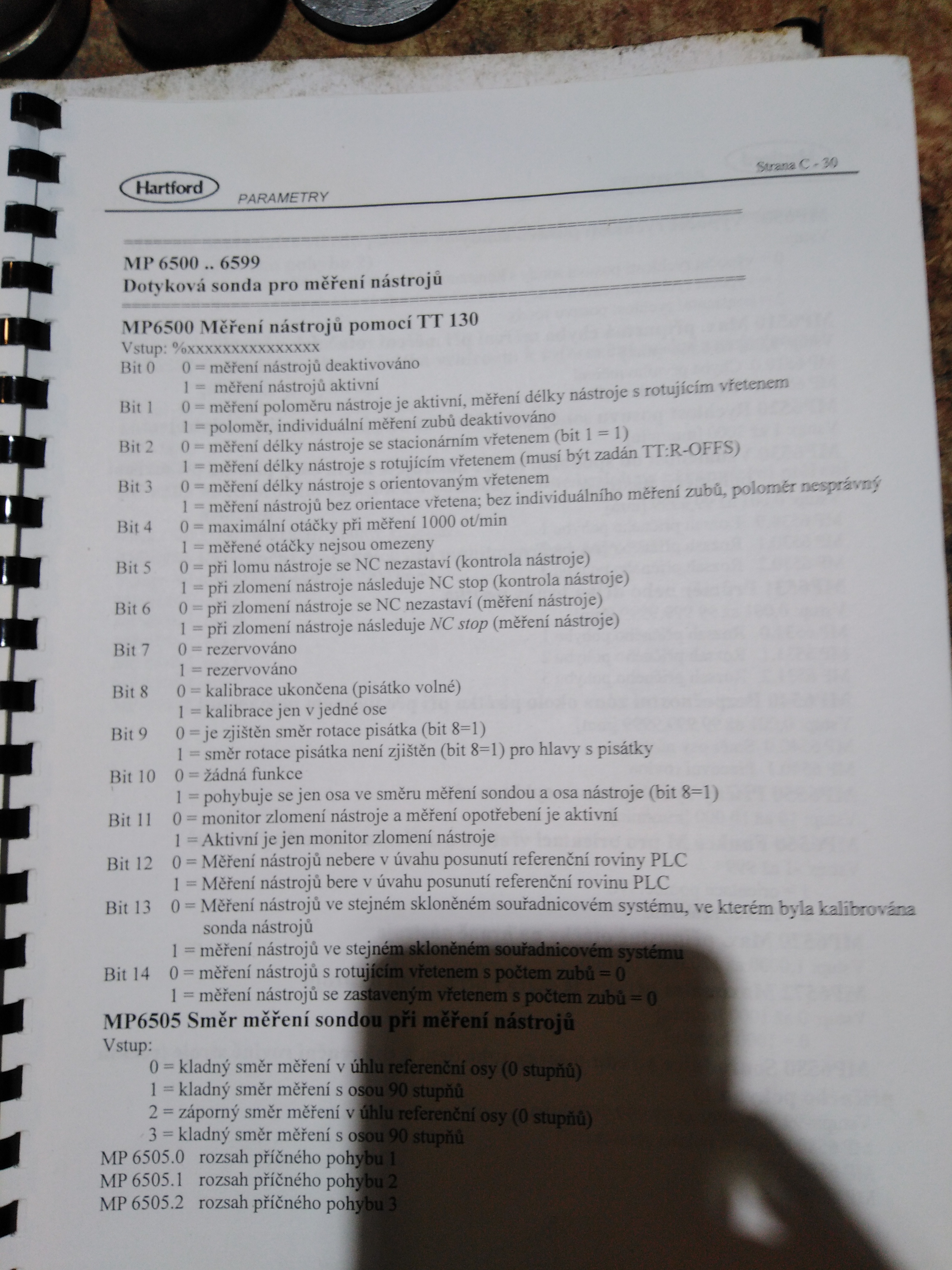

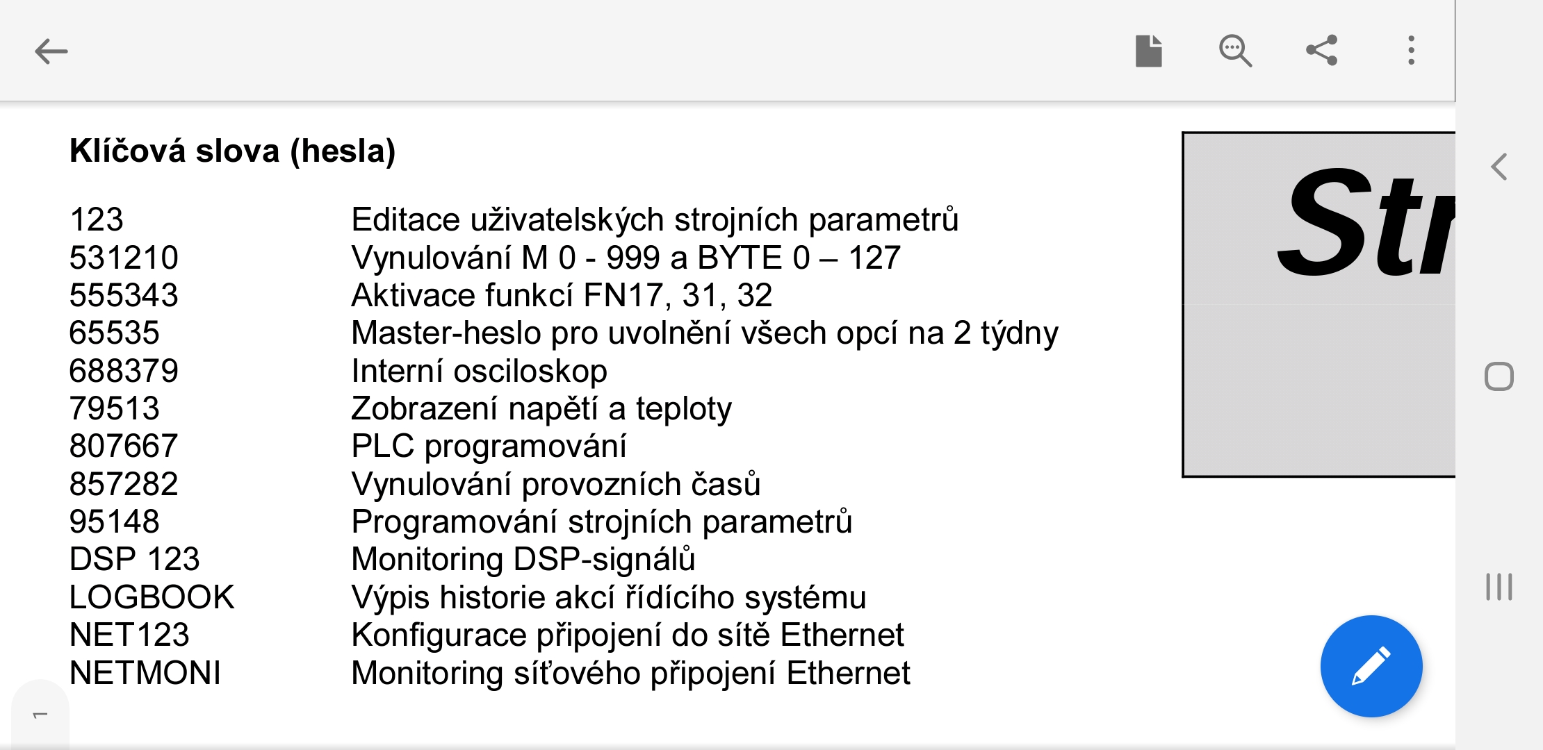

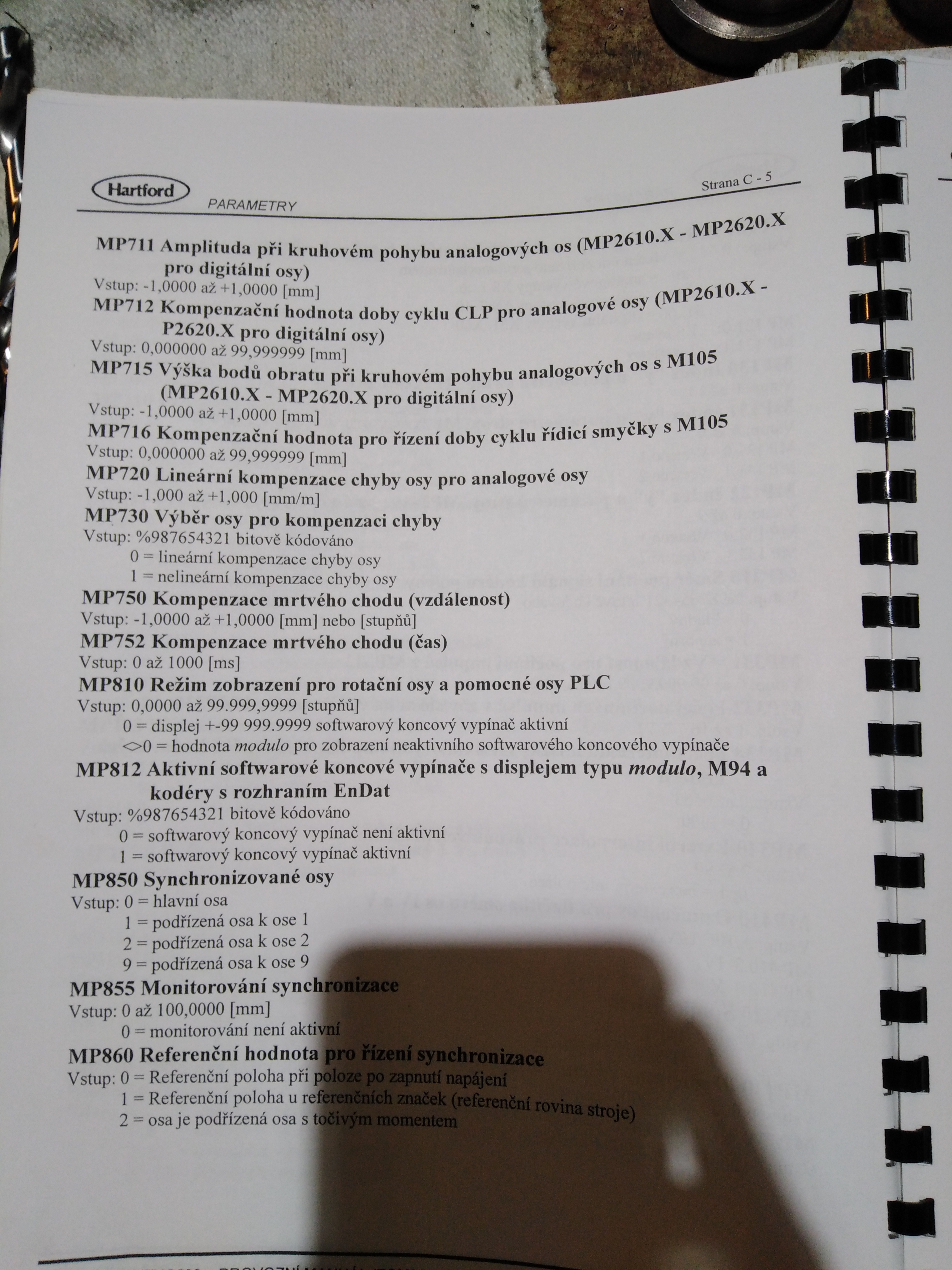

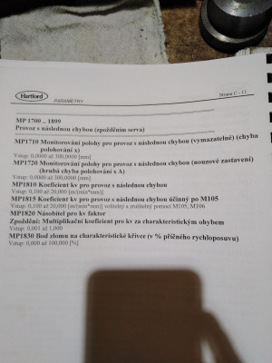

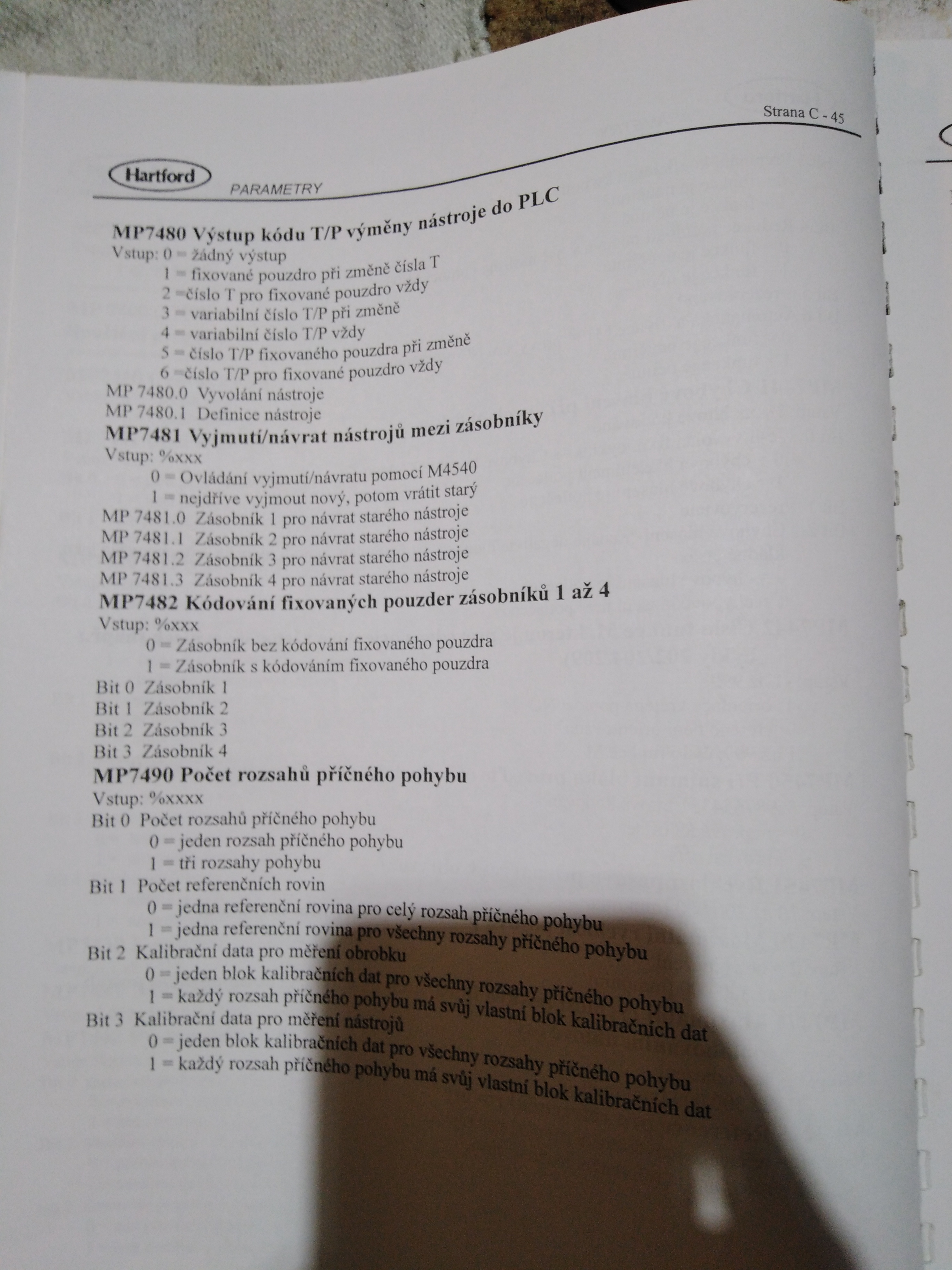

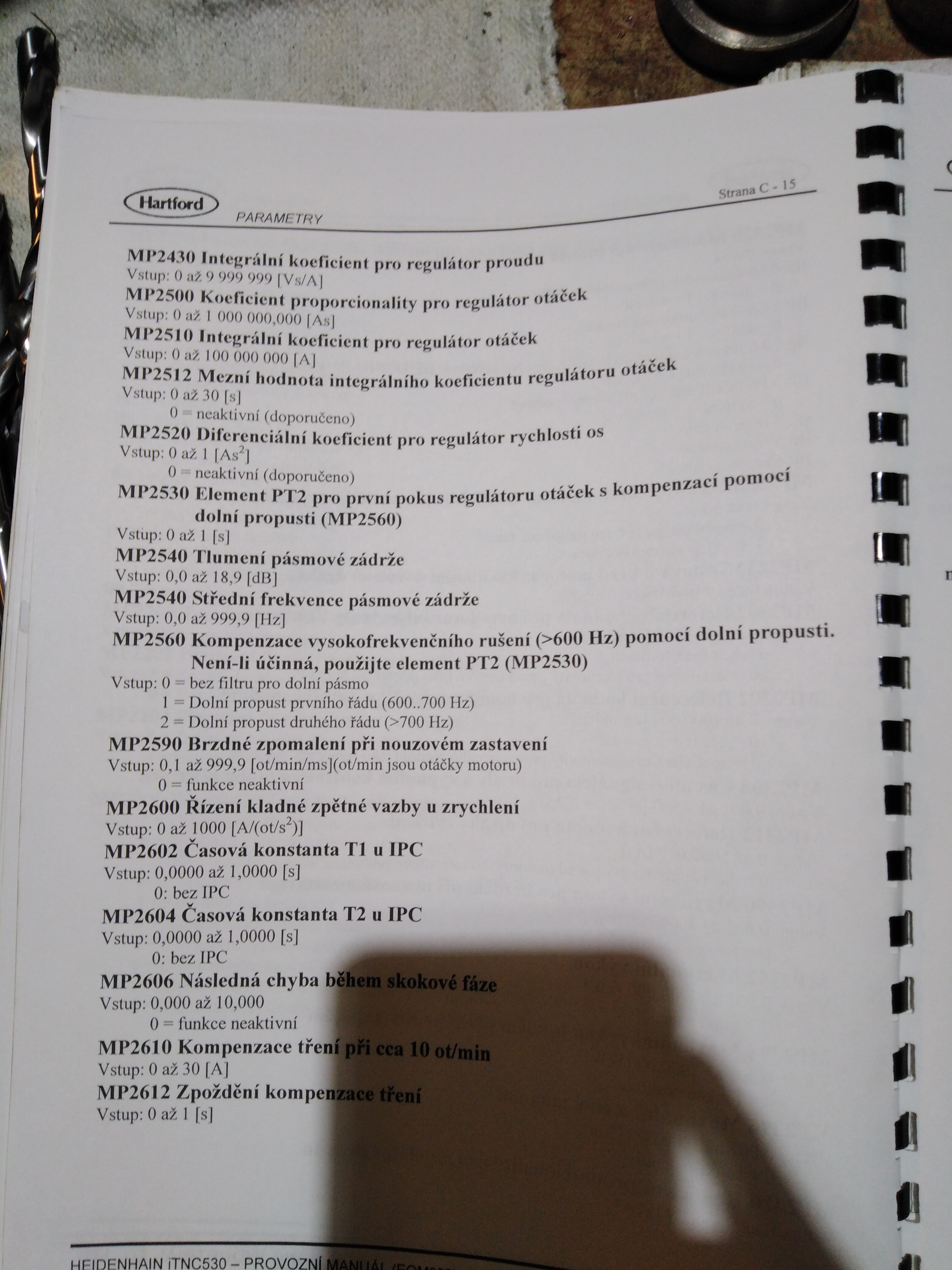

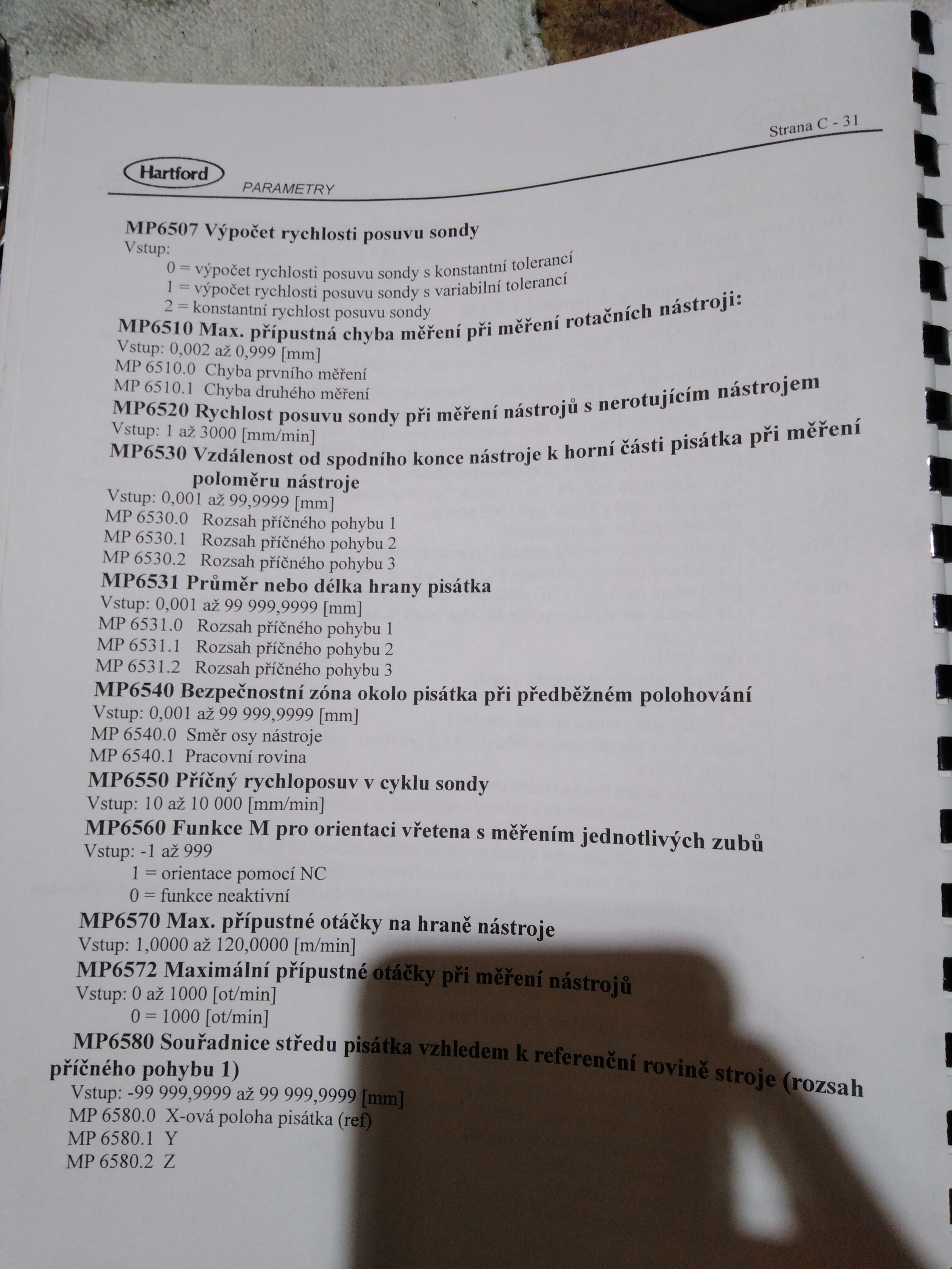

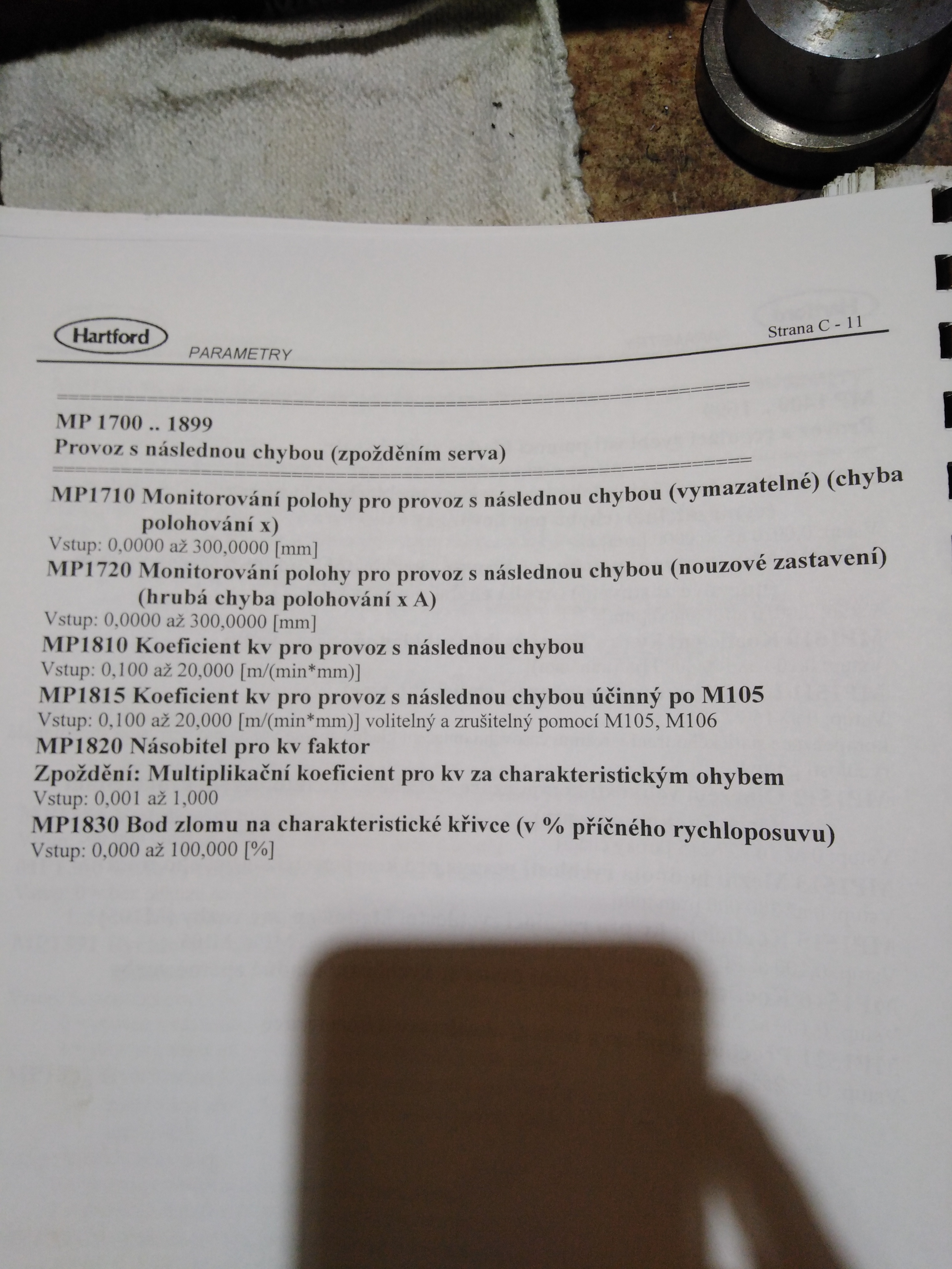

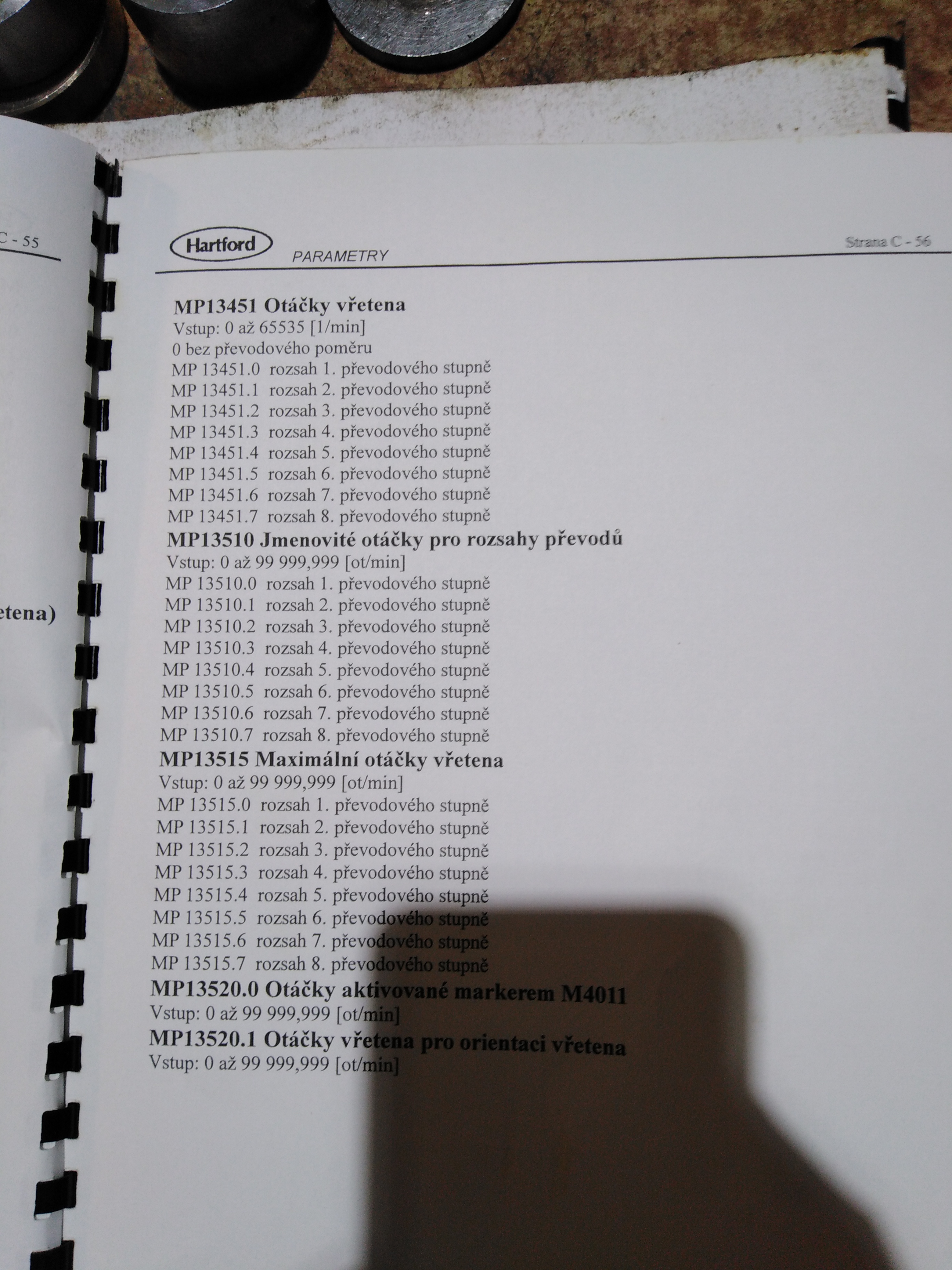

Vďaka, presne takéto niečo som hľadal. Popravde, ani som nedúfal že až tak jednoduché to bude
Nech sa páči v pdf
