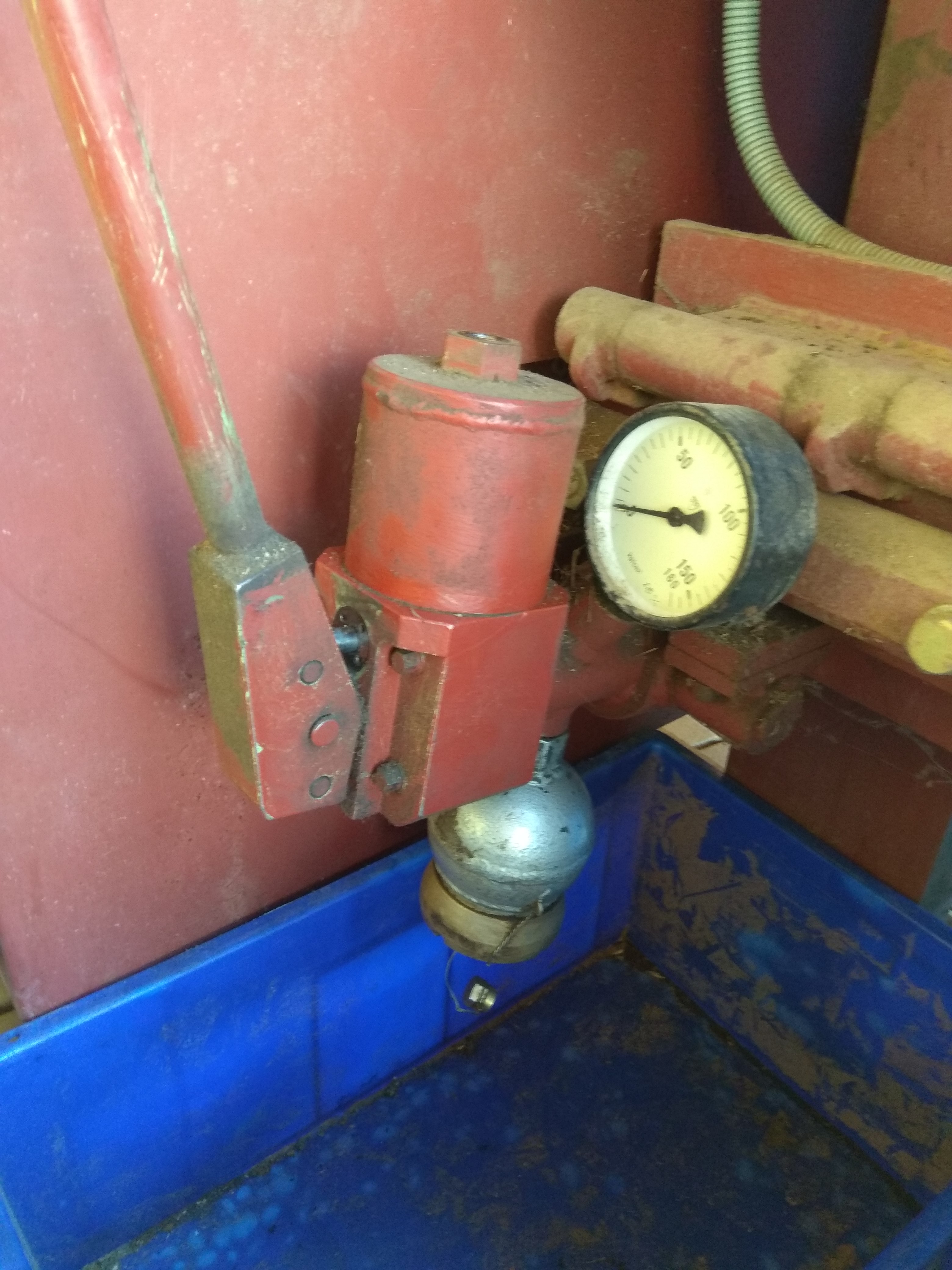

Zdravím vespolek.
Koupil jsem homemade kmenovou pásovou pilu. U pily je hydro-pneumatické upínání pásu. Tenkrát to použili nevím z čeho. Nevíte někdo co to je a jak a čím doplnit plyn? Z baňky unikl plyn a olej přetekl do baňky.
Příspěvky: 7183
2. 3. 2020, 7:07
pokud máš u dopouštěcího ventilu na tom vejci olej tak je membrána v háji . dopouští se nejspíš dusíkem .

2. 3. 2020, 7:21
Jj, presne tak, je v tom dusik pod takovym tlakem aby to po napnuti pasu trochu pruzilo. Je to pomerne problemova a poruchova zalezitost. Ten system odpruzeni doporucuji nahradit sestavou talirovych pruzin.

2. 3. 2020, 11:27
jinak takováhle baňka se nechá koupit nová tam kde prodávají věci na hydrauliku traktrorů,bagrů, ...,
obyčejně je to vřazené mezi rozvaděčem a pístem
utlumuje to rázy do stroje , je to plněné dusíkem na určitý tlak
tlak je dán tlakem nastaveném na pojišťováku v soustavě
(alespoň to takhle máme na traktoru na zadních šavlích)

Příspěvky: 7612
3. 3. 2020, 5:57
koule se shodným principem se používají na hydropneumatickém pérování u větších Citroenů
z fotky těžko odhadnout velikost
možná by to šlo použít taky

Podle fotky bych to tipnul na Jihlavan. Nevím, zda to ještě vyrábí, či zda se dají sehnat nové vaky. Na té přírubě by měl být vyznačený typ. Teda pokud je to Jihlavan.

4. 3. 2020, 7:14
Baňku jsem znovu vyšrouboval. Vylil jsem olej a zjistil jsem, že olej byl pouze v hrdle. Měch baňky je zřejmě pořádku a za těch 7 let, co to stálo se "ztratil" hydraulický olej. Zkusím mezi baňku a šroub vložit měděné těsnění a naplnit olejem. Jinak baňka je A16-0,4. Jsem domluvený, že ke mě přijede technik od dodavatele pilových pásů, tak mi snad poradí, na jaký tlak napínat pás a tomu bych mohl nechat případně ufouknout tu baňku, aby to fungovalo.

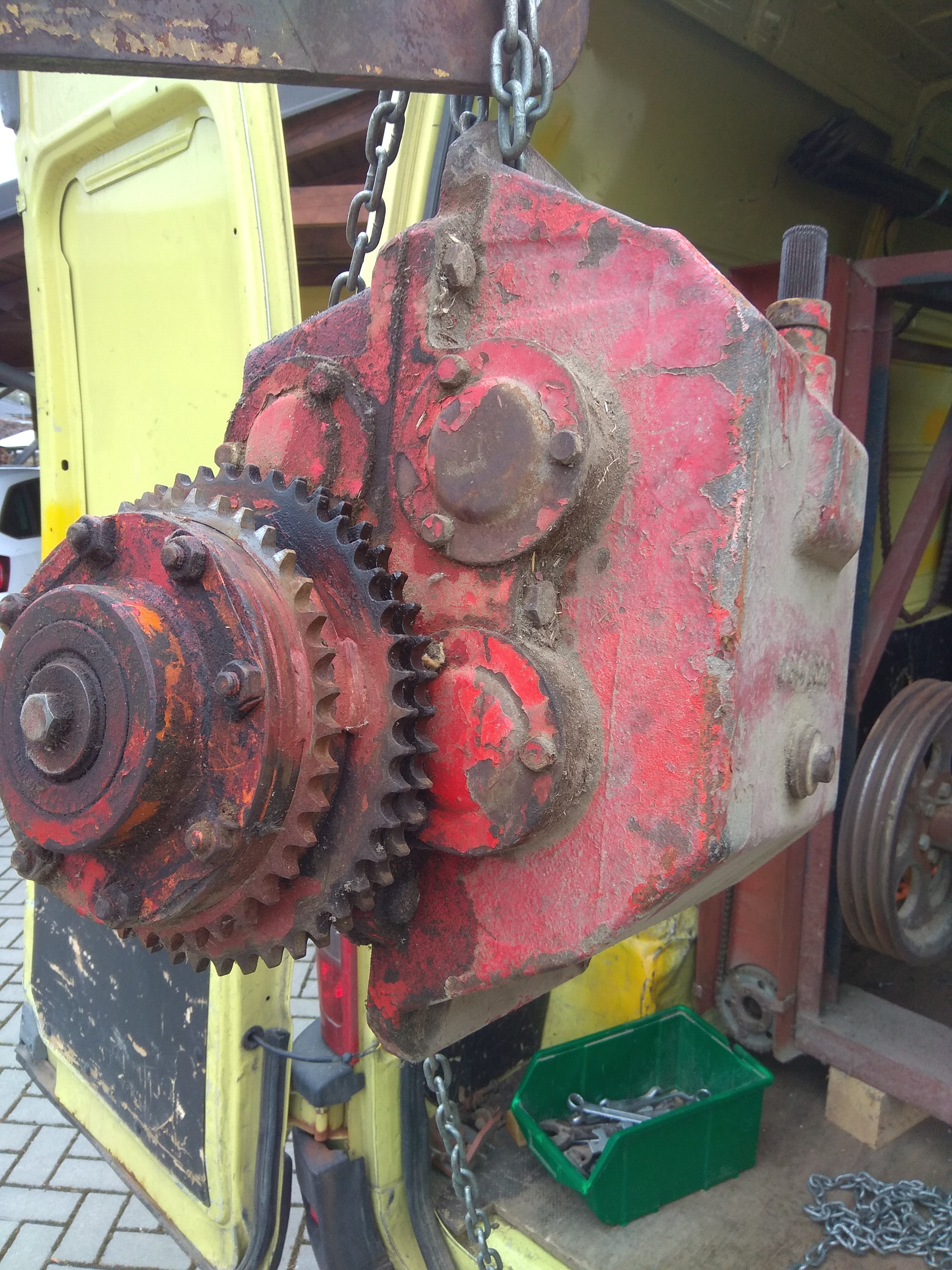

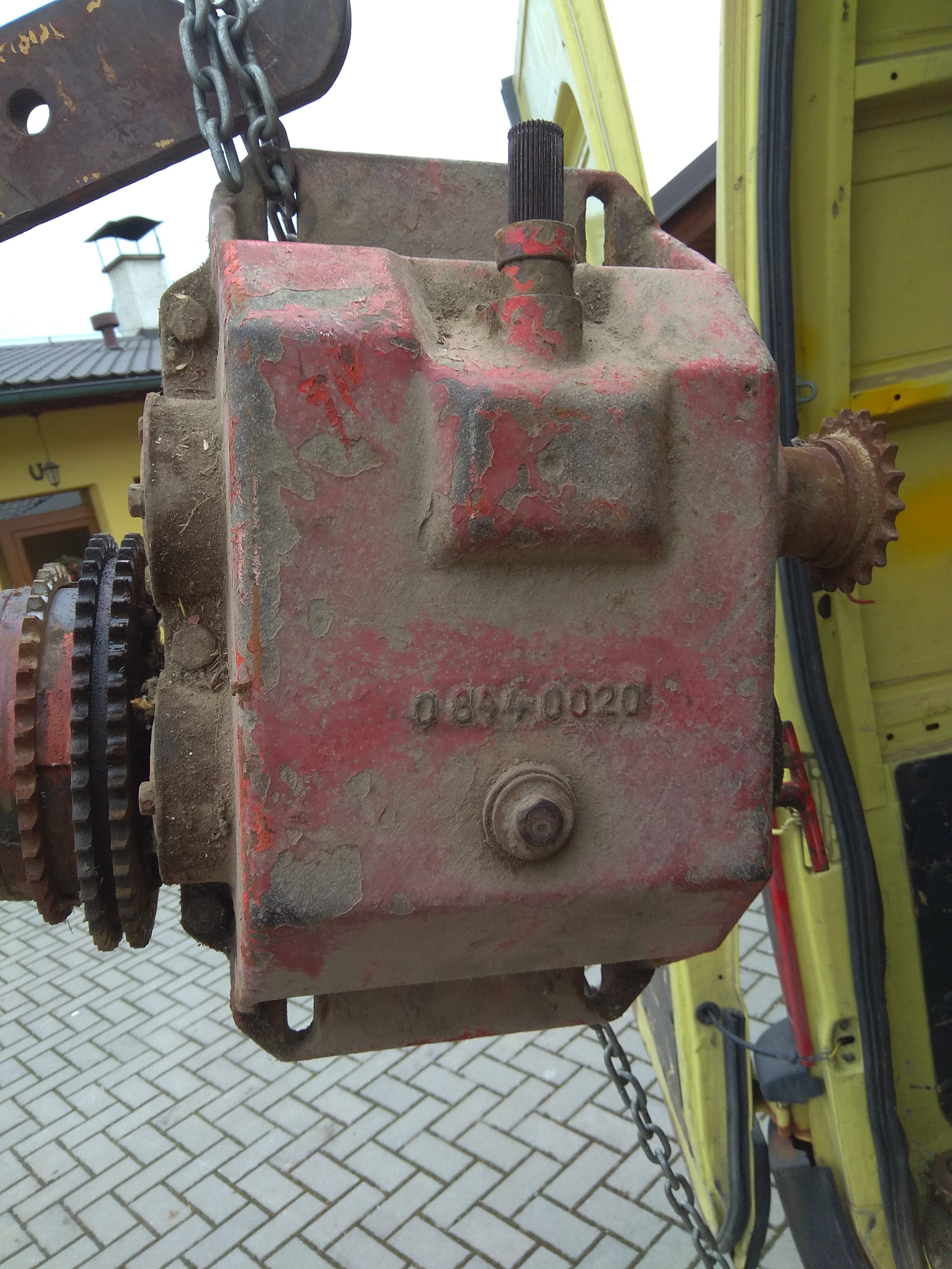

Koukám, že tu je dost znalých mechaniků. Na pile mám pro posuv variátor s elektromotorem, za který je zařazena převodovka, co je na fotkách v příloze. Netušíte někdo, co je to zač. Potřeboval bych ji asi znovu naplnit olejem, případně ji tam vůbec nedám a připojím frekvenční měnič.
