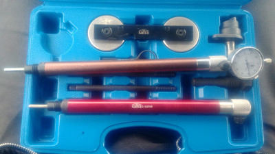

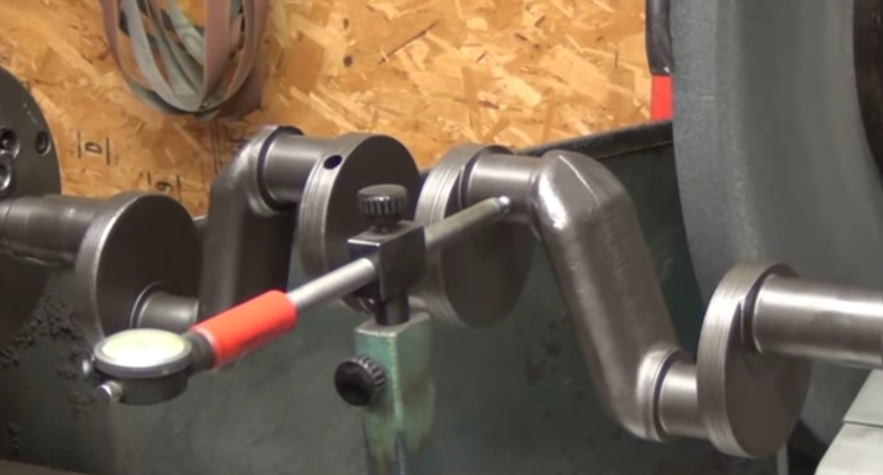

Mne to treba na klukove hriadele takze tak 10cm nech to ma prikladam foto z youtube
Příspěvky: 5259
4. 3. 2020, 5:08
Ebay dial indicator extension, mám cca 10cm, nebo si ho udělej.

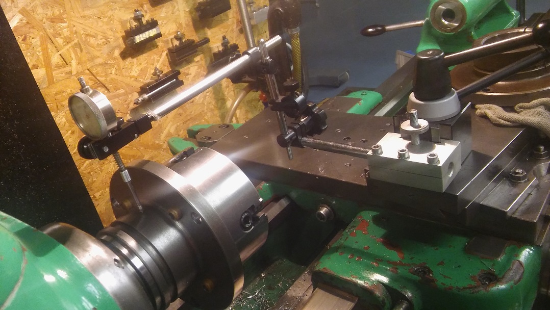

forreet> Prodlouzeni ve forme prosteho nastaveni jezdce ma sve limity. Nedoporucuju pouzivat delsi nez ca 50mm. Logicky se jeho uzitim zvetsuje obybovy moment (delsi paka sily), prodlouzeny jezdec pak znacne uhyba do strany diky unasivemu pohybu a dochazi ke zkresleni mereni. Da se to castecne omezit pouzitim dodatecneho predpeti externi axialni pruzinou (viz ukazka na foto), ale plnohodnota "zapouzdrena" varianta jak ji nazyvas je pro 100mm jednoznacne vhodnejsi.

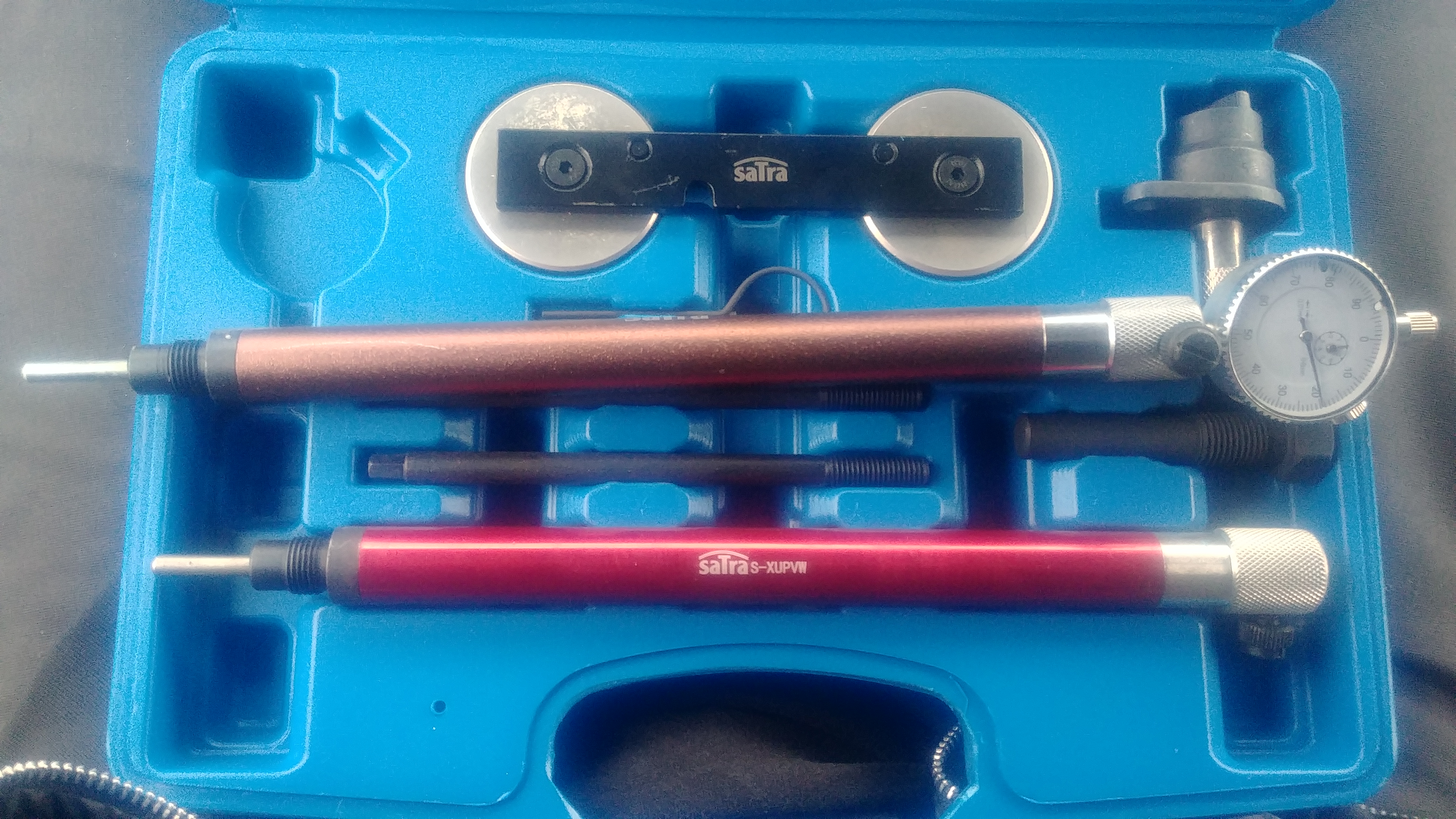

Uz som sa k tomu dopracoval ako slepy k husliam 😁 siel som dokupit naradie do servisu a nahodne som zazrel v jednej sade na casovanie rozvodou to co zhanam 😁 A bol ochotny mi predat z druhej sady este jedno solo
