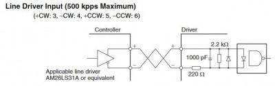

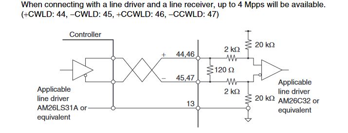

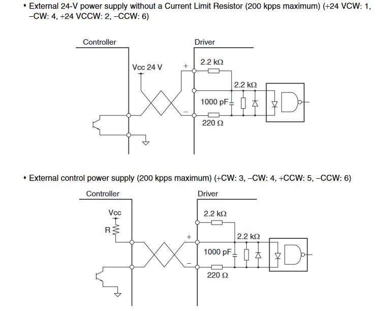

Výcuc z manuálu k servu Accurax G5, rychlosti jsou na obrázcích.
Zde je to asi jasné, vlastně ideální stav (někdy serva mají více vstupů takže pak použít tento)
Takto bych to zapojil já i přes Mexovi doporučení (pokud je vstup serva takto nachystaný)
A takto bych to zapojil na obyčejný driver který má fakt jen optočlen a nic víc.

Cjuz píše: 8. 3. 2020, 11:05 Argumenty sice chápu, ale kašlu na nějaké ohřívání součástek hlavně když můžu posílat 2x větší kmitočet. A to je podle mě výhoda.
No myslím si, že to tak jednoduché nebude. Pokud bychom měli tento problém opravdu rozlousknout, tak by to chtělo znát náhradní schéma výstupu na MESE. (Jak již dřív psal MEX)
První obrázek je diferenciální výstup na controleru a diferenciální vstup na driveru. Já diferenciální vstup na driveru nemám, takže se mě tento obrázek netýká.
Teď je otázka, jestli MESA karta 7i96 reprezentuje druhý obrázek (má v sobě diferenciální výstup), nebo reprezentuje třetí obrázek (výstupy např. +DIR a -DIR jsou dva samostatné tranzistory).
Zatím si nedovedu představit situaci kdy dojde k:
Mex píše: 7. 3. 2020, 7:50 A navíc pokud optron nemá antiparalelně zapojenou ochrannou diodu, tak je LED v tom optronu v neaktivním čase (když není pulz) zbytečně namáhána napětím v závěrném směru. Pokud tam ta antiparalelní ochranná dioda je, tak se zase po tu dobu zbytečně pálí energie na té diodě, která žere a topí.
Co vlastně způsobí, že se na optronu objeví obrácené napětí? Napadá mě akorát vlastní indukčnost/kapacita vodičů. Vím že když chci do PLC výstupu zapojit cívku (relátko, ventil), musí tam být antiparalelní dioda. Takže jestli to má spojitost s tímto? Nebo i LEDka má nějakou indukčnost/kapacitu? Jsem strojař a tohle už je za hranicemi mých vědomostí.

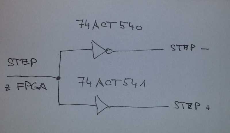

Už je to trochu zbytečná debata. Mesa Ti píše jak to zapojit. Já Ti napíšu jak to zapojit a připojím k tomu ještě popis výhod/nevýhod, které jednotlivé zapojení má. Včetně informace, že fungovat ale budou obě.
No ale protože jsi strávil jistě dost času organizováním společného nákupu, tak si zasloužíš abychom Ti vyšli vstříc, i když je to v tomto případě už zbytečné. ;-)
Tady máš zapojení, jak je realizován výstup signálů na Mesa 7i96.
Jsou tam použité 2 obvody 74ACT54x, kde jeden je invertující a jeden neinvertující. To je celé to kouzlo. Mimochodem ten intertující 540 se docela blbě shání. Když jsem kdysi dávno dělal podobné zapojení na jedné komunikační desce, tak jsem musel použít obvod 240, protože 540 jsem tehdy prostě nesehnal (ten 240 funguje stejně, ale má blbě rozložené vývody).
Docela mi na tváři vyloudila úsměv myšlenka miva o rychlejším odbuzení LED. To jistě platí, hlavně s tím kondenzátorem 1000pF, který tu závěrnou (ale i nástupnou) hranu zpomalí nejmíň 100x. ;-)
A nějaký posun úrovní obou drátů bude fungovat stejně, ať je ten druhý drát tvořen GND nebo napětím 0.1V z výstupu toho budiče, který je samozřejmě opřen o stejné GND.
