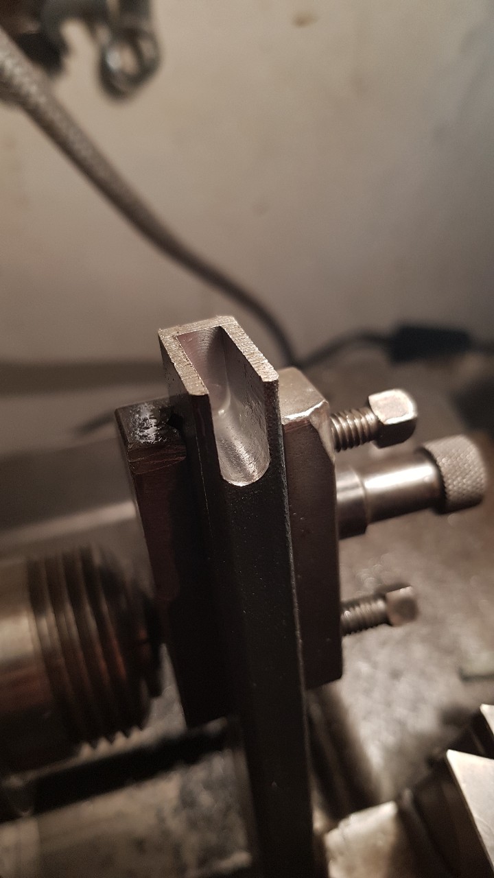

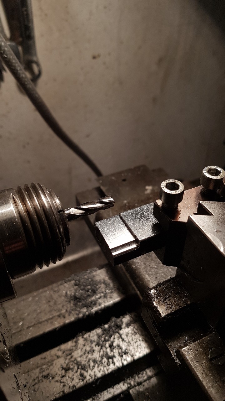

k samostatné frézce se asi jen tak nedostanu, chci si ke svému soustruhu časem udělat frézovací přípravek. Včera jsem to zkoušel bez přípravku s obrobkem upnutým v nožovce a šlo to jakš takš. Měl jsem ale docela zásadní problém, nepovedlo se mi frézu upnout tak, aby jí to při větším záběru nevytahovalo. Dá se tomu nějak pomoci?
Fréza HSS Ø6mm, 940ot/min (18m/min), černý materiál S235JR (profil 12x12 nevím), mazal jsem rostlinným olejem, úběr na zub netuším, ale jel jsem hodně opatrně, fréza je upnutá v kleštině Schaublin 6mm (stav neposoudím, rozhodně používaná, ale pocitově to drželo pěkně).

u všech těhle mašin, co používají Wxx jako kleštiny pro frézování (pro nástroj) je obecně celkem problém. Drží to prostě blbě.
V první řadě, u frézek (třeba u Aciery F1) je použitá trubka s dírou pro tyčku, vřeteno má vpředu plochy pro klíč, musí se to dorvat co to jde, a i tak to moc nedrží. Ale použitelný, to je. Prostě tohle nejsou hrubovací mašiny. U soustruhu je to blbý v tom, že aretace vřetene je subtilní, takže klíčem proti ní když zabereš, tak se poškodí. Existoval takový bazmeq místo sklíčidla (šestihranná stahovací matice) - to si utáhneš na závit vřetene a pak dotahuješ tažnou trubku proti šestihranu na tomto bazmeku.
Pokud se chce aby to drželo, tak použití nějakého ESX je exemplární nesmysl (protože je to pak celý o ten předek delší, takže to je příliš vyložený, tuhost a přesnost jde do pxxxe).
Pak se to řeší takovým Weldon mezikusem - vnějšek podle "W", fréza se buď utahuje červíkem z boku (jako klasický weldon) a nebo se do toho normálně nalepí 638, ostří se pak opět včetně toho W mezikusu - prostě na ostřičku pak máš další mezikus W/W a mebo Morse/W.
Je to opruz, ale funguje to.
