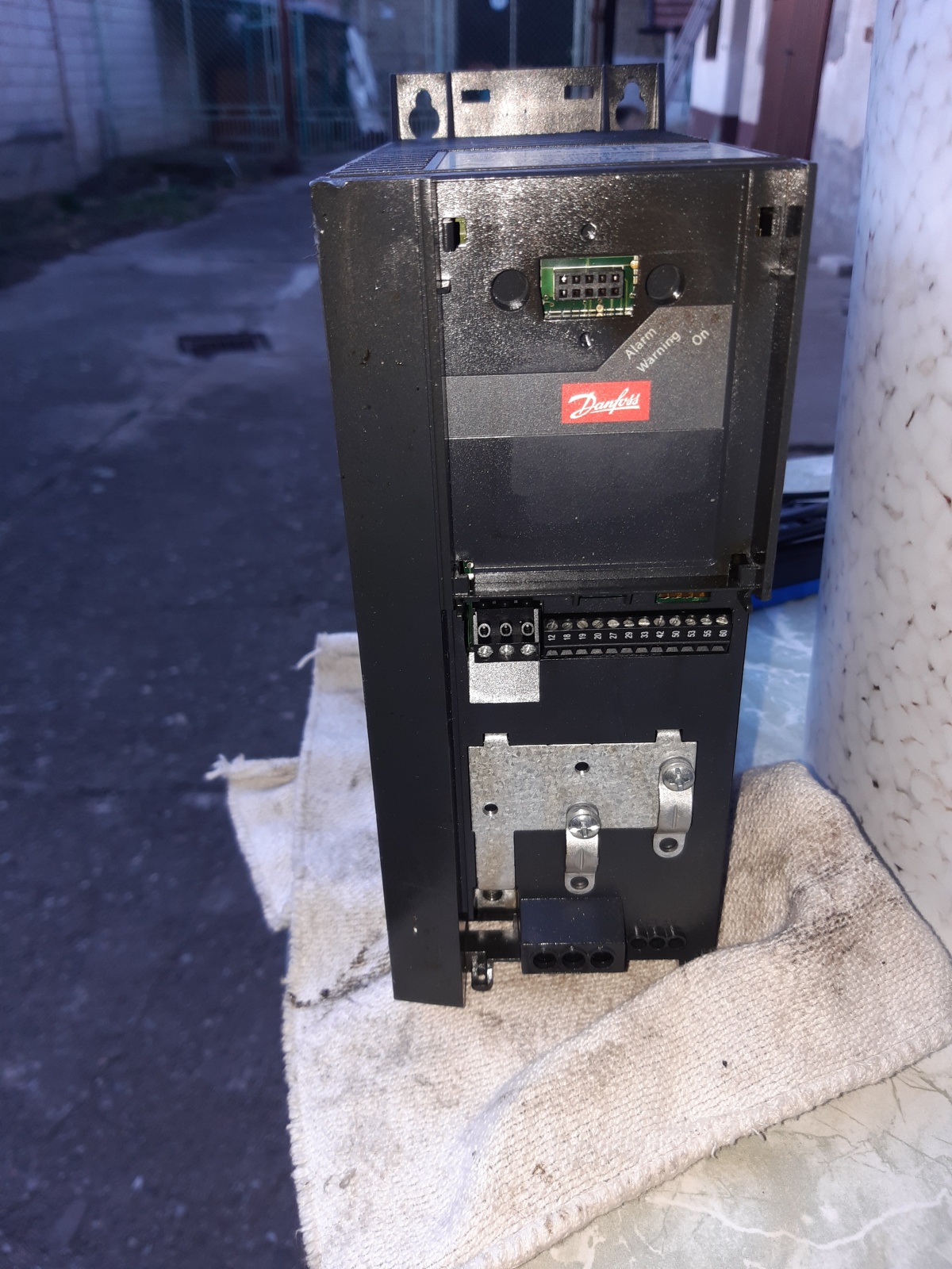

koupím ovládací panel měniče danfos
Příspěvky: 3377
11. 3. 2020, 6:00
klidně i použitý typ viz foto
panel měniče.jpg (37.72 KiB) Zobrazeno 2036 x

Příspěvky: 3377
11. 3. 2020, 6:24

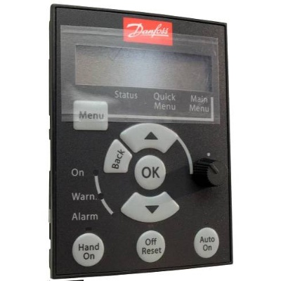

panel má označení LCP 11 a LCP12 ten je s potenciometrem

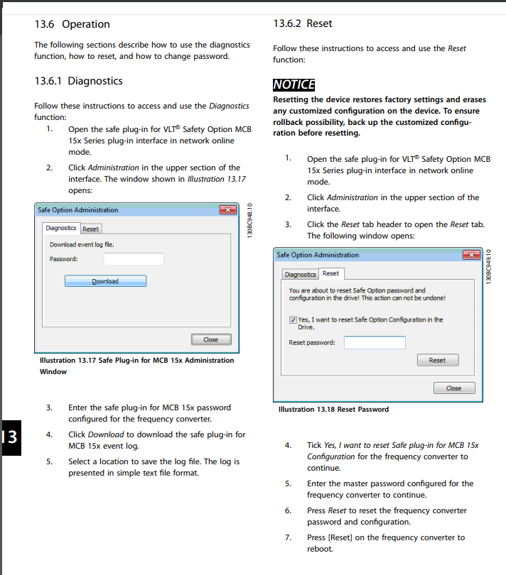

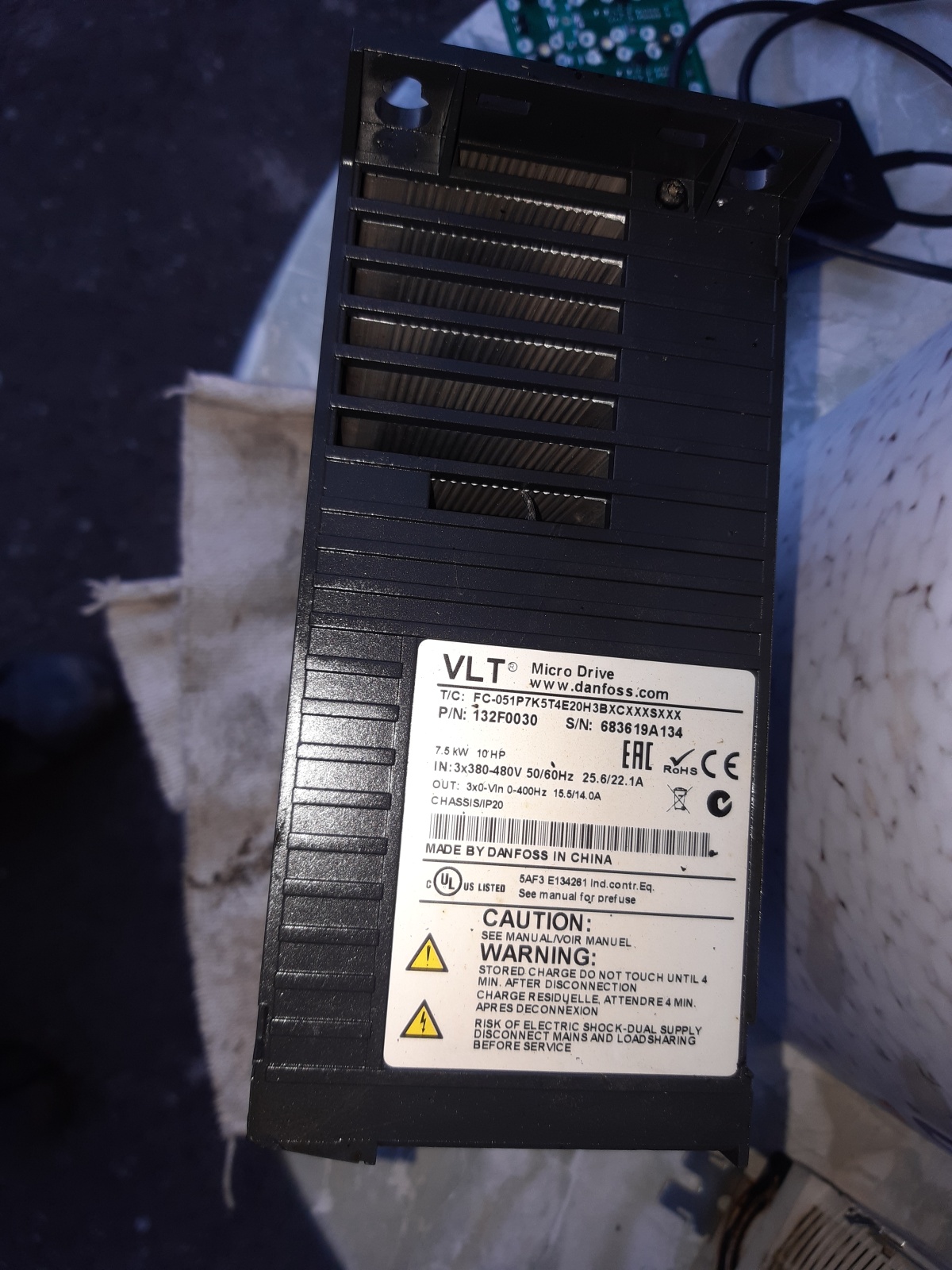

nezná někdo jak se tento měnič resetuje do továrního nastavení bez panelu? potřebuju ho vyzkoušet po opravě a pak si k němu klidně koupím panel nový

v návodu není popsaný reset přez terminál a nebo pomocí klemy u některých měníčů se propojí svorka reset měnič se pak zapne a dojde k resetu do továrního nastavení
tu je návod k tomuto měniči
http://files.danfoss.com/download/Drives/MG02C548.pdf

jde to resetnout
Příspěvky: 3377
11. 3. 2020, 12:37
přes ten terminál to jde taky resetnout menu 14-22 a zvolit -2- inicializace
