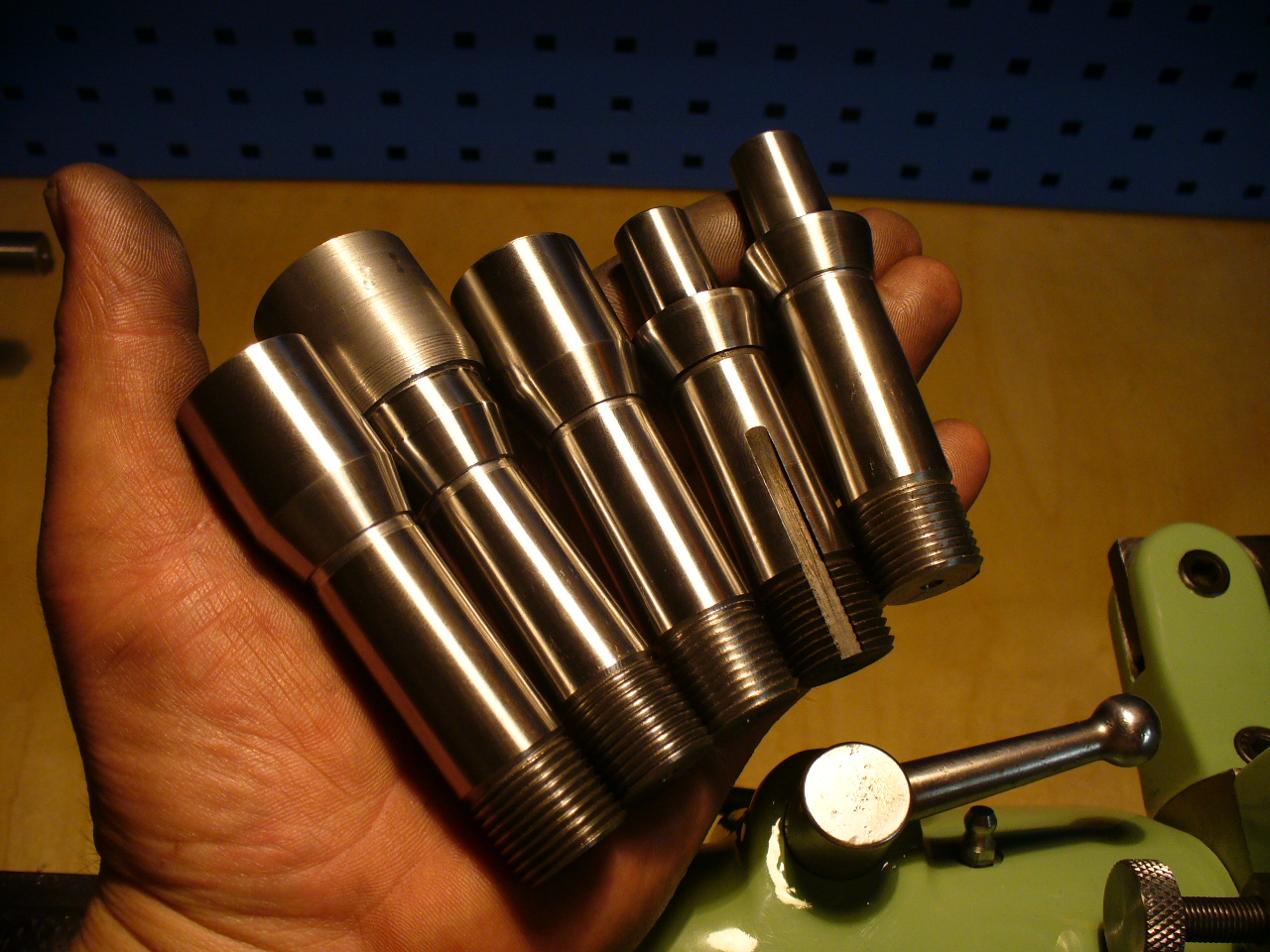

Dawe píše: 11. 3. 2020, 8:50 ... a nebo si podobny cajk vyrobit.
jo :wink:

tumlik> hmm, radost pohledet. :D

Pěkná práce.

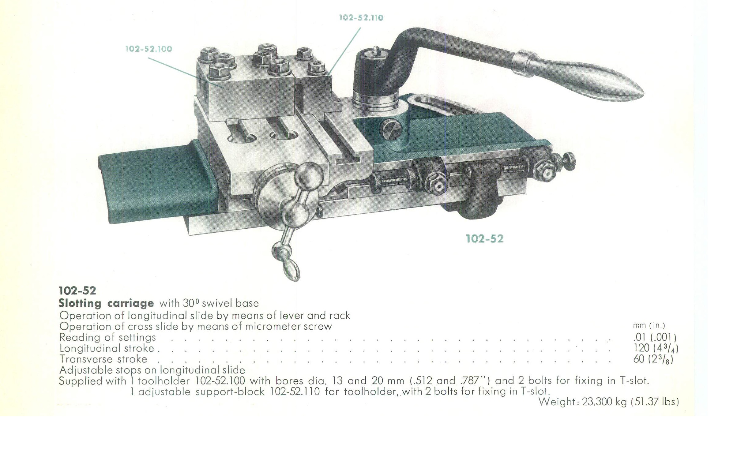

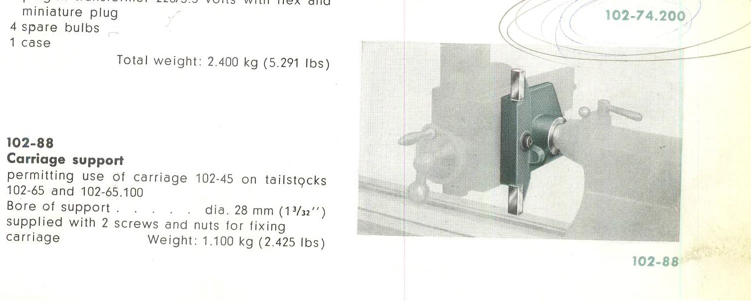

dlužno dodat, že ty vrtačkové trny a kleštinové upínače jsem si primárně dělal do W20 pákového koníka, i když pasují i do vřetene, tak jsem je v něm nikdy nepoužil :wink:
mimochodem pro lehké frézování a vyvrtávání v roztečích na soustruhu dělal schaublin tuhle konzolu kdy upnutím suportu získáš křížový stůl alá vertikální frézka....dle mě poměrně lehce vyrobitelný přípravek :)

No jo, koník je vlastně další osa, to je dobré! :) Dík za tip!

Musím přiznat, že mi není úplně jasné, jak to funguje a jak se to používá - googlil jsem intenzivně, ale neúspěšně. Takhle, mám teorii, jen nevím, jestli je správná :mrgreen:
Konzola s přimontovaným supportem se nasadí na osu koníka a utáhne se na ní asi nějakým šroubem či kličkou, která není na obrázku z katalogu vidět. Vyjetím koníkem (osa Z vzniknuvší frézky) se nastaví požadovaná hloubka záběru (mimo materiál buď z boku nebo do předvrtané díry), osa koníka se zamkne a jezdí se pouze v XY (suportem). Pak se to opět mimo materiál zastaví, koník se povolí a vyjede se "nahoru" po Z (tj. koníkem doprava) příp. dolu (doleva), pokud by se frézovalo po hladinách..
Neumím si na tom moc představit plunging (zaboha si teď nevzpomenu na český termín - zavrtávání?) nebo to vrtání, nezamčený koník má přeci vůli (protáčení). Nebo to tolik nevadí, když je nástroj vlastně v jeho ose?
Ten stříbrný hranol je tam na co, to je nějaká opěrka..?

No neviem, upnuté v koníku to asi nebude mať bohvieakú tuhosť, skôr by som skúsil zohnať nejaký malý nožový suport a ten upnúť cez uholník na priečny suport. Aj keď asi záleží čo od toho čakáš, na malé frézy do hliníka to môže stačiť.
Ten strieborný hranol vyzerá ako opierka, aby si zbytočne nezaťažoval pinolu koníka. Keď budeš frézovať iba v takom smere, aby to tlačilo cez tú opierku na lože, tak by to mohlo aj fungovať.

Je to hlavně přípavek pro vyvrtávání, kdy ty síly jsou v ose, takže ta pinola zase tak namáhaná nebude. Koník a vřeteník jsou přeci v ose. Je jasný, že na nějaký masivní frézování to nebude ani omylem, ale na nějaký drobný operace menším nástrojem asi v pohodě.
I když se bez mučení přiznám, že jsem ten přípravek nikdy neviděl a neznám ho. Obrázek od Tumlíka je pro mne zajímavá schaublin "novinka" i když to bude nepochybně hodně fousatá historie.

Engineer píše: 12. 3. 2020, 10:10 I když se bez mučení přiznám, že jsem ten přípravek nikdy neviděl a neznám ho. Obrázek od Tumlíka je pro mne zajímavá schaublin "novinka" i když to bude nepochybně hodně fousatá historie.
tohle jsou totiž prodejní katalogy firmy Hirschmann corporation z NY, v těch evropských jsem to taky nikdy neviděl a kupodivu nejsou ani tak staré, každopádně pár věcí navíc (ostřící přípravek) oproti té evropě jsem tam našel. Dostal jsem se k nim přes nějakého anglána, s kterým jsme diskutovali nad S1
Já od něj chtěl obrážecí přípravek 102-52, který v těch evropských katalozích taky chybí, alespoň jsem si tam toho nikdy nevšiml....
Chtěl jsem to proto, že je to část zařízení (větší polovina) na výrobu spirálových drážek, které jsem si chtěl pro sebe vyrobit, protože to je nesehnatelné a od malička toužím si takovou drážku na mechanickém soustruhu vyrobit :lol: :lol:
Znám i člověka, který to vlastní, ale ten mě to nechtěl změřit, tak jsem byl nucený to kopírovat alespoň z několika obrázků, zatím jsem ve stádiu rozpracovanosti v solidu a snad to do důchodu dotáhnu :D
