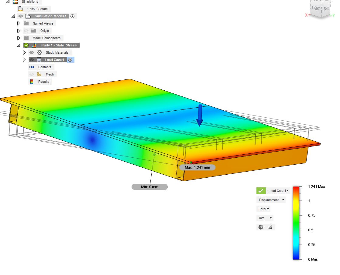

Takže pokud tomu dobře rozumím, tak při tomhle mém provedení (navařit na pevno čep na desku z P10-150x150 mm a tu desku potom přivařit na pevno k tomu stolu), se ten stůl po zatížení zdeformuje někde v místech, kde bude přivařená ta deska s čepem (75 mm od středu)? To jsem si tak nějak intuitivně myslel, že bude bez problému.
bobik
Příspěvky: 4556
Bydliště: Okres Klatovy
11. 3. 2020, 7:16

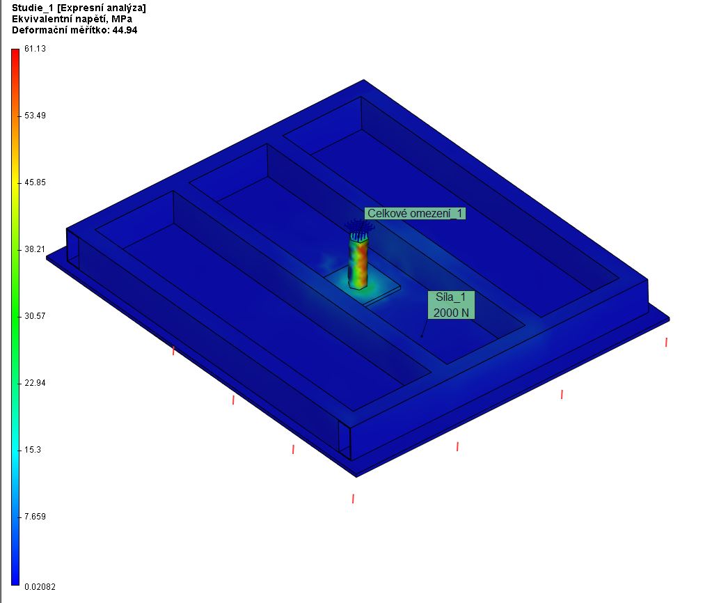

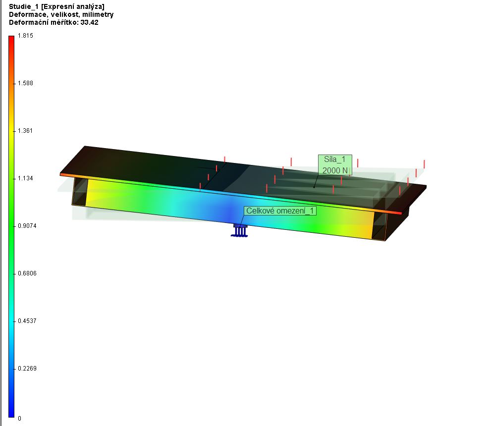

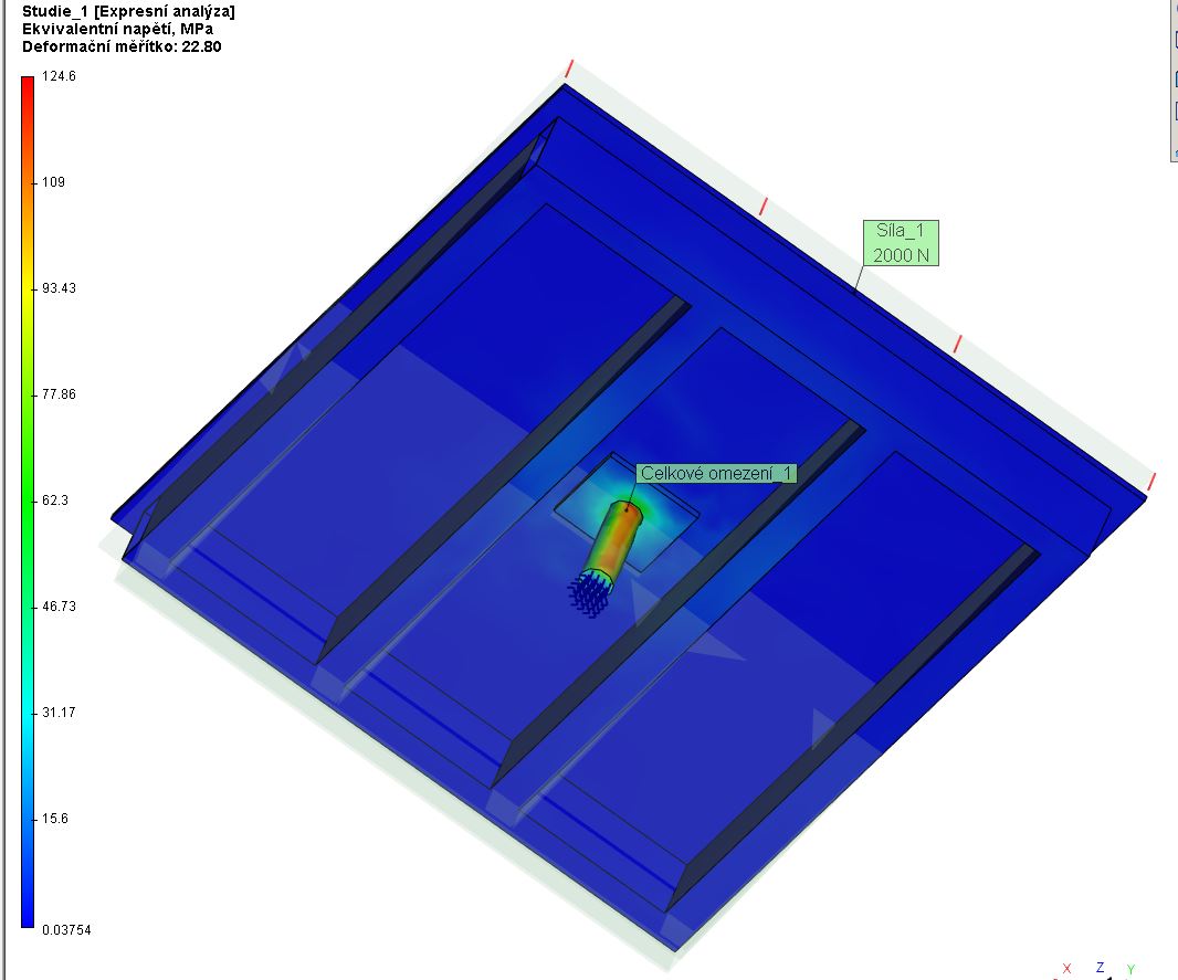

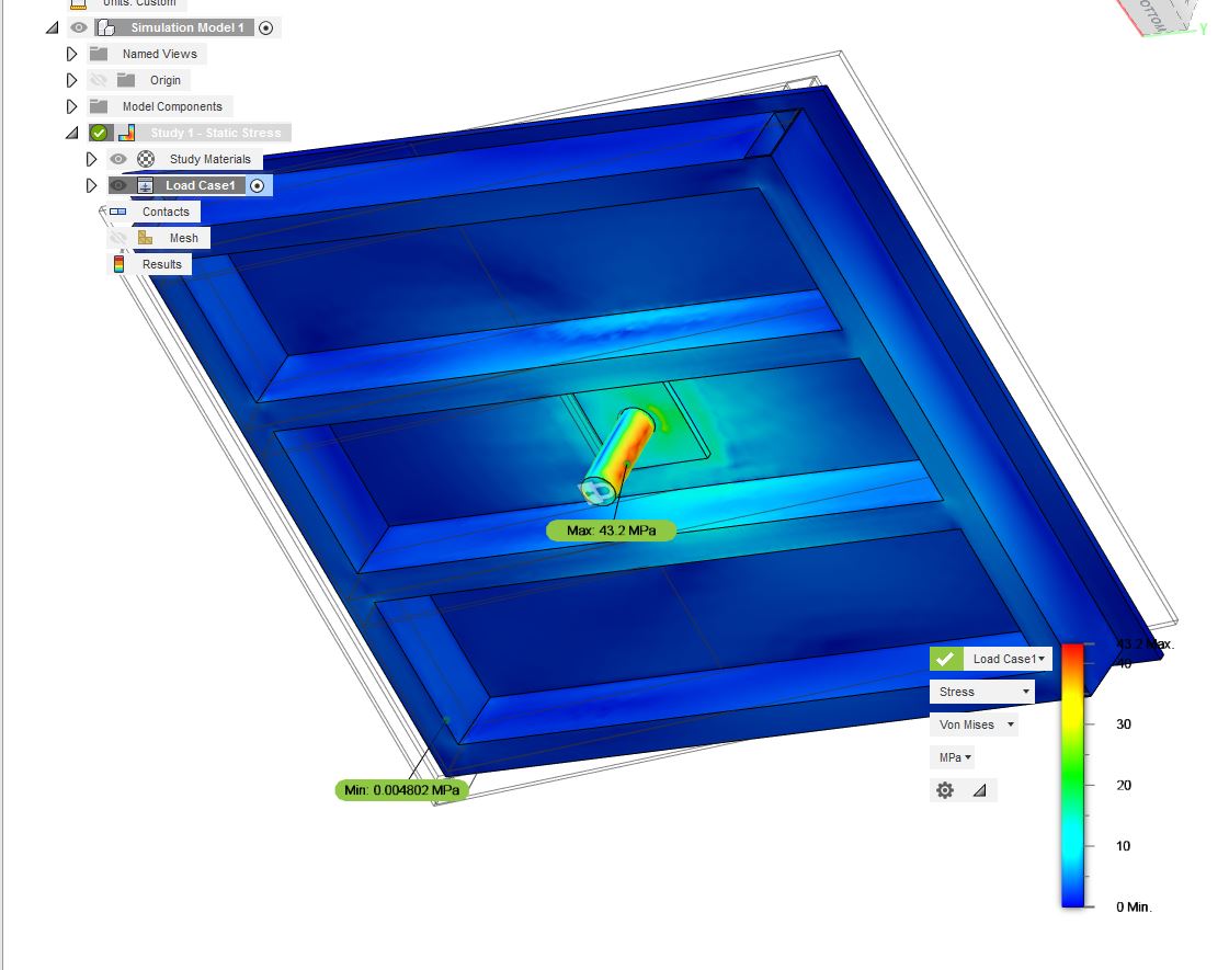

Vymodeloval jsem to s výztuží jeklovou 50x100 a prakticky to můžeš použít, jak máš vymyšleno. Zatížení 200kg. Vypočteno ve dvou programech pro ověření výsledku. Výpočtový model je zjednodušený ale plně postačuje pro posouzení bezpečnosti projektu.

bobik
Příspěvky: 4556
12. 3. 2020, 7:56
Ještě by to mohlo být dimenzované na stav, kdy ti ten balík či co tam bude sklouzne přes okraj desky. Pak v jednu chvíli bude veškeré zatížení na kraji desky. Doporučil bych udělat tu přírubovou desku 15x200x200, pro čep udělat díru skrz a zavařit z čela véčkovým svarem minimálně velikost 5 a z druhé strany kouťák taky minimálně 5. Kolem čepu dát pár výztuh z desítky plechu. Rovnostranný trojúhelník odvěsny 80mm.
