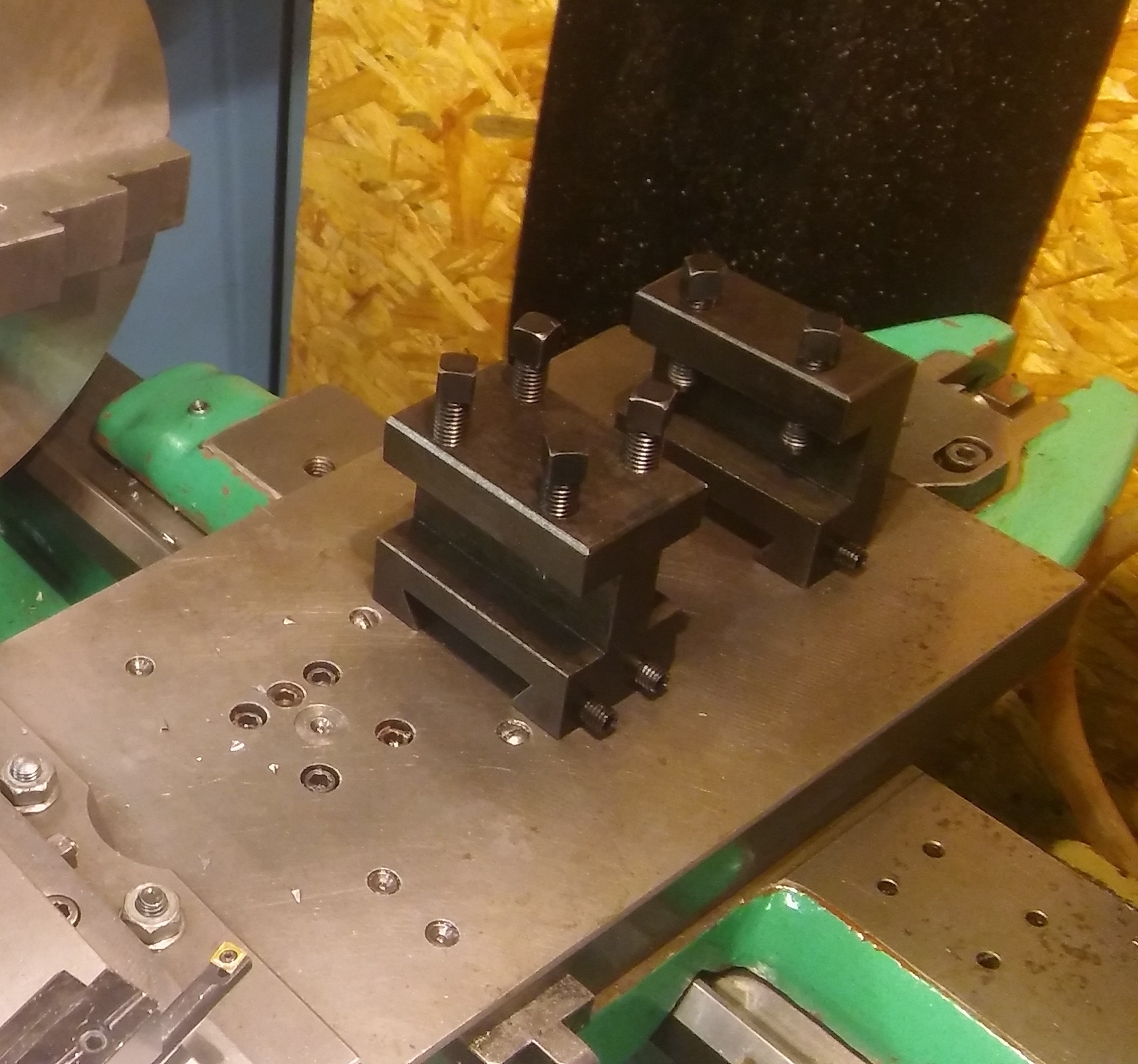

Borci, nevite nekdo jaka byla povrchova uprava zadniho nozoveho drzaku? Myslim to prisma a drzaky samotne. Bylo to surove, nebo cernene?
Dany
Příspěvky: 25
Registrován: 4. 3. 2020, 6:46
16. 3. 2020, 11:08
Podle mě bez povrchovky. I na fotkach z návodu to tak vypadá...jestli myslime tu stejnou věc.
Britt
Příspěvky: 1830
Registrován: 8. 5. 2019, 5:36
16. 3. 2020, 11:12
Já to mám taky bez jakékoliv barvy.
Dawe
Příspěvky: 3115
16. 3. 2020, 11:18
Dik. Delam zrovna repliku, tak at to mam stejne.
Jeste jedna vec. Ten dvojity drzak (oboustranny) ma nahore 4xM8 nebo 4xM10 pro fixaci obou nozu? A dole pro fixaci na prizmatu je jeden sroub, nebo dva? A z jedne nebo obou stran? A je to M6? Dik, z fotek co mam to neni moc poznat.
Britt
Příspěvky: 1830
16. 3. 2020, 11:36
Na fixaci je určitě jeden šroub M6 a nahoře jsou stejné šrouby jako v nožovce.
Dawe
Příspěvky: 3115
22. 3. 2020, 1:26
Nakonec jsem spodni srouby prevrtal na M8, ty M6 se mi zdaly od oka moc titerne. Vrchni jsou teda M10 jako v nozovce.
Zadni nozove drzaky
Zadni nozove drzaky
A musel jsem ty drzaky stejne nacernit, protoze jsem to udelal z odrezku neceho, co si jen cuchlo k emulzi a hned melo lisku :D Jsou ale celkem podobne originalu, ne?

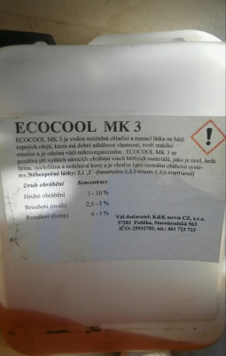

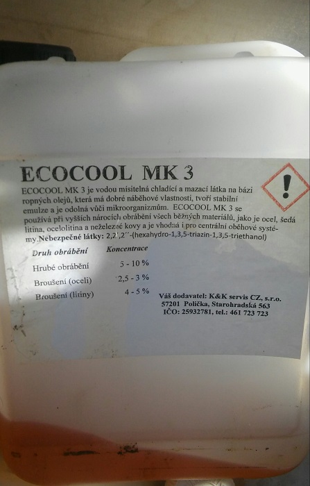

Pěkná práce a to reznutí bude emulzí. Některé řezné oleje to také způsobují.
Jakou emulzi používáš?
Dawe
Příspěvky: 3115
24. 3. 2020, 9:07
Britt> Jo, to je klidne mozne, ze emulze neni nic extra. Mam ji ve stroji asi 3-4 roky.
Puvodne to byl Morris Supercut 1000 v koncentraci 10% s vodou (to je vyssi koncentrace udajne prave k vyssi korozivzdornost). Ale casem jsem doplnoval ztraty taktez 10% emulzi Ecoocool Mk3 viz obr.
Takze ted je to defakto smes obou, ale vyrazne uz prevazuje Ecocool Mk3.
Ja tohle nikdy moc nezkoumal, ale jestli ma nekdo osobni doporuceni na vazne dobrou emulzi co do ochrany proti korozi, uvitam ho.
