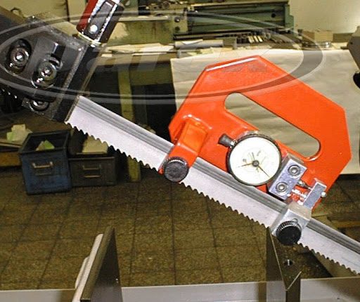

K tomu napnutí pásu :
Kdysi jsem měl v dílně servisáka na pily a ten disponoval jakýmsi siloměrem napnutí pásu. Na moji pilu hleděl s despektem a napnutí pásu označil za ani ne 50% procent doporučené hodnoty. Napínám ho šroubem M8 s takovou plastovou maticí cca 60 mm průměr. Po nasazení nechám pás sednout protočením a pak jej napnu co rukou utáhnu. Když jsou vodítka cca 100 mm od sebe nejsem schopen poznat, že by se pás při zatlačení palcem /z boku/ nějak prohnul. Je napnutý jak struna. Ve svaru mi pásy nepraskají. Pokud to přetížím / nabourám, protočí se hnací řemenice a pás z ní spadne.
Pokud má pila správnou geometrii a pás začíná podřezávat. // rozuměj vytváří takovou misku // tak je dvojí problém. Buďto jsou již odřené boky zubů /pás je tupý/. Nebo jste prvních několik milimetrů řezu tlačili na pás takovou silou, že se "překroutil" a potom je veden vlasní drážkou mimo osu řezu a problém se prohlubuje.
Takže zejména na začátku řezu platí : NETLAČIT NA PILU !
Příspěvky: 3600
12. 3. 2020, 11:38
Kedysi som taký prístroj nameranie napätia pílového pásu mal, kúpil som ho kvôli indikátoru v nejakom výpredaji na kilá. Vyrábala to Sigma. A ono sa to ako pozerám, stále vyrába skoro rovnaké, volá sa to tenzomat.
Neviete niekto, k tomu sú nejaké tabuľky pre rôzne pásy?

13. 3. 2020, 6:32
Koukni na Karase nebo Vikuse. Někde jsem tu tabulku viděl.
