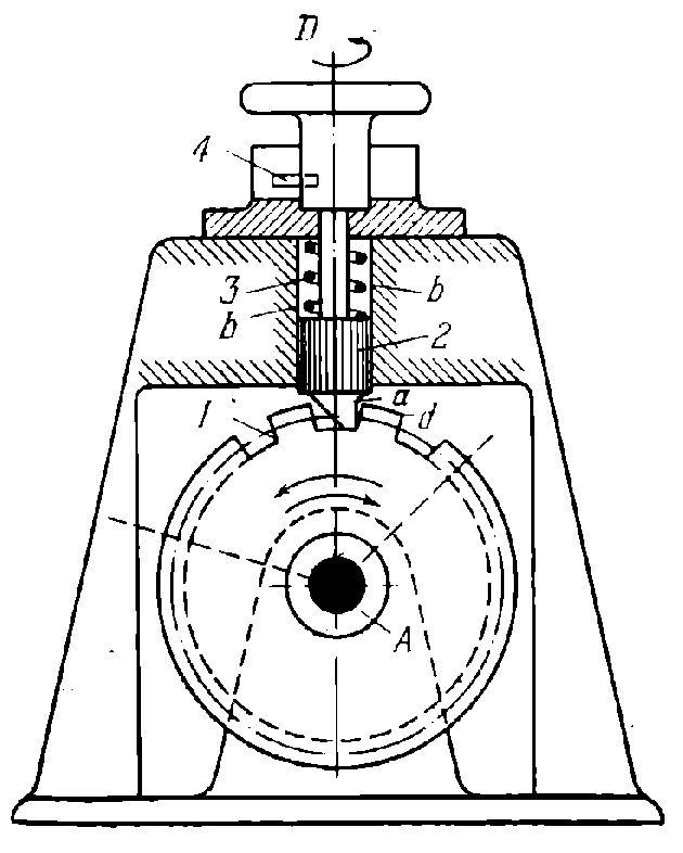

Atypická západka pro otáčení rohatkou v obou směrech

jova píše: 9. 3. 2020, 7:32 Co našel GOOGL
A spousta dalších:
http://www.omnia.ie/index.php?navigatio ... &obcnt=400
Díky za ten odkaz, no to je teda nářez! :shock:
Koukám, že vymejšlím už dávno vymyšlený věci, protože tohle je přesně můj nápad:

LukS píše: 9. 3. 2020, 8:10 ...
Koukám, že vymejšlím už dávno vymyšlený věci, protože tohle je přesně můj nápad...
Ono tam bude hodně záležet na šířce té drážky. Ty zubatá kola jí asi budou mít dost úzkou, proto tam vycházela špatně ta šikmá plocha zubu zarážky.

jova píše: 9. 3. 2020, 9:08
Ano, zkusím to přepočítat na obdélníkovou drážku, potřebuju kolo se 100 zuby, o průměru 100-120 mm. Uvidím jak to vyjde.

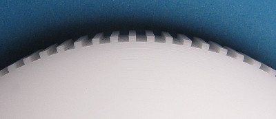

jova
Příspěvky: 2574
15. 3. 2020, 5:31
První nástřel - POM, průměr 110mm, šířka drážky 2mm, hloubka 1mm.
