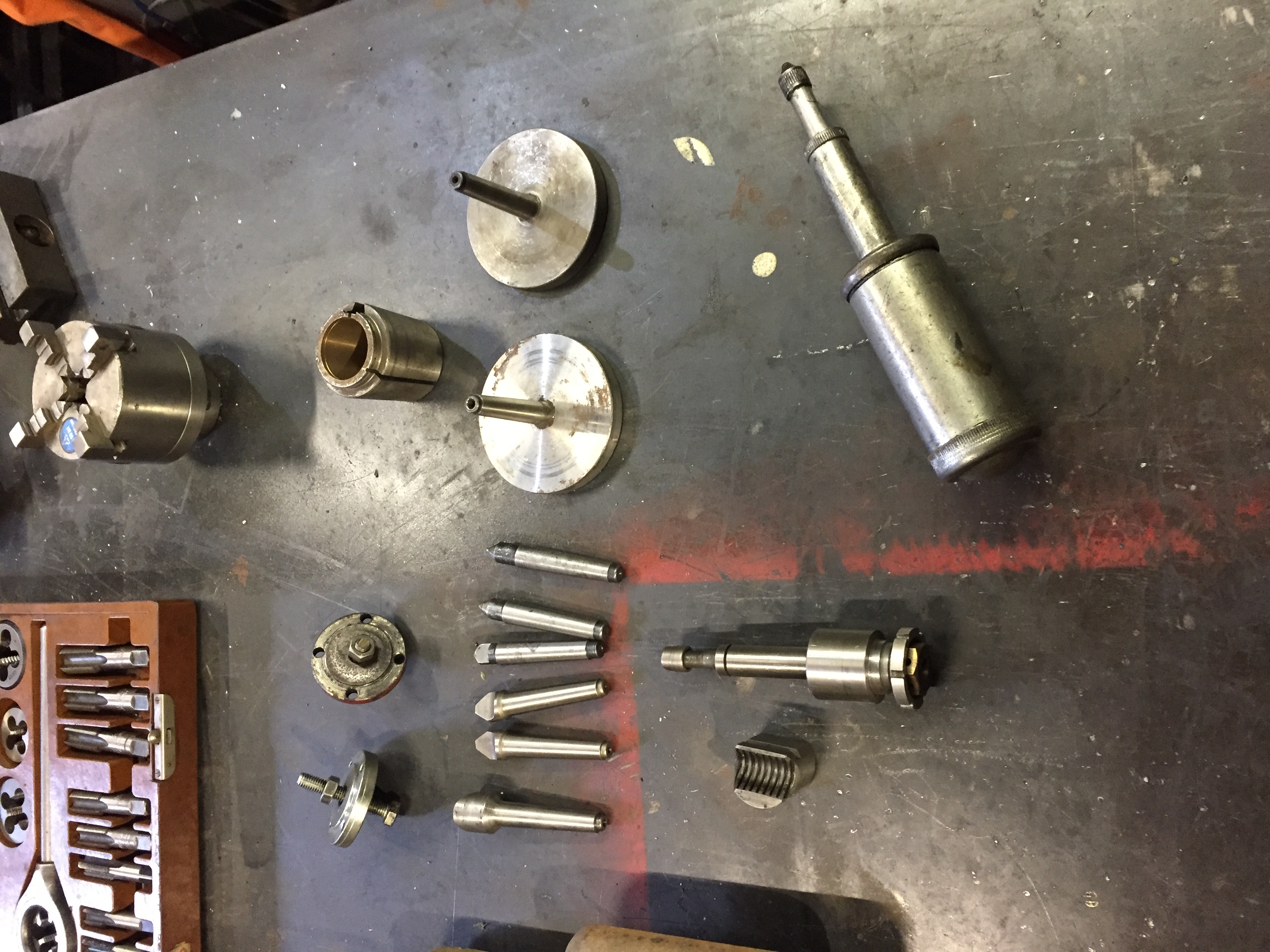

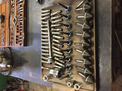

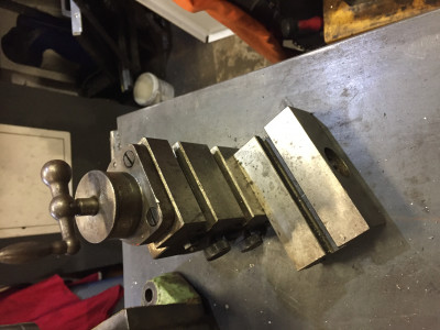

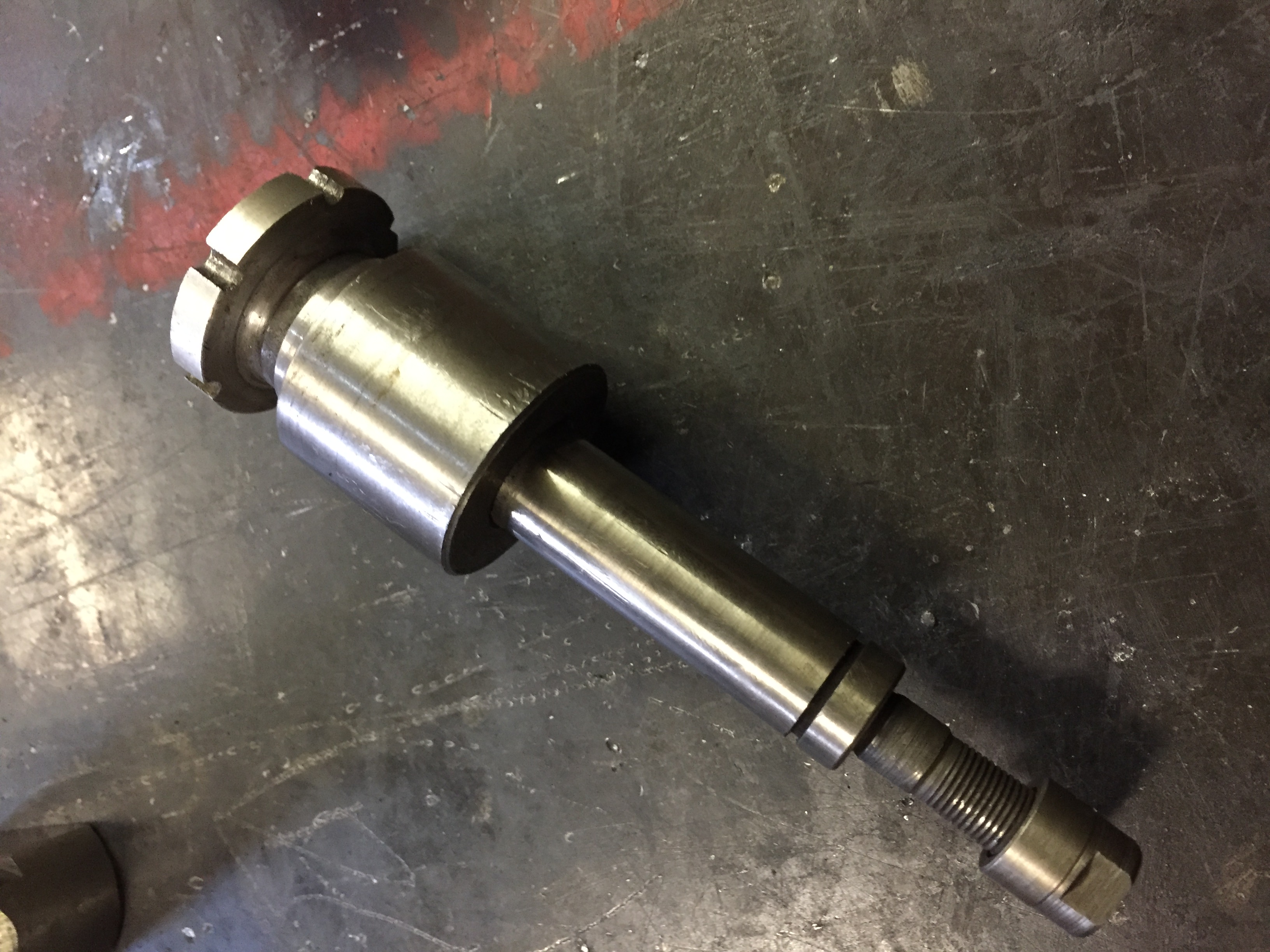

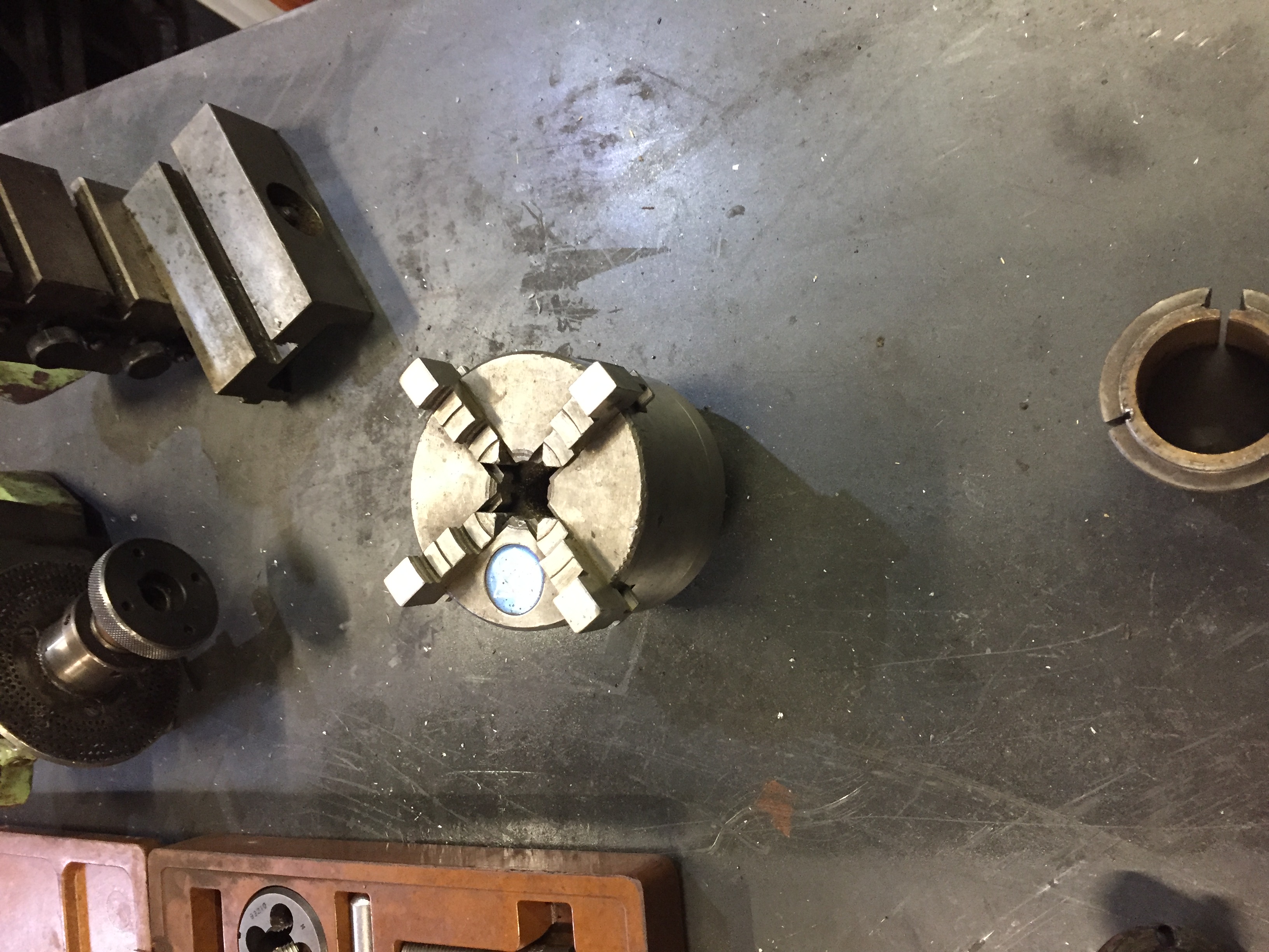

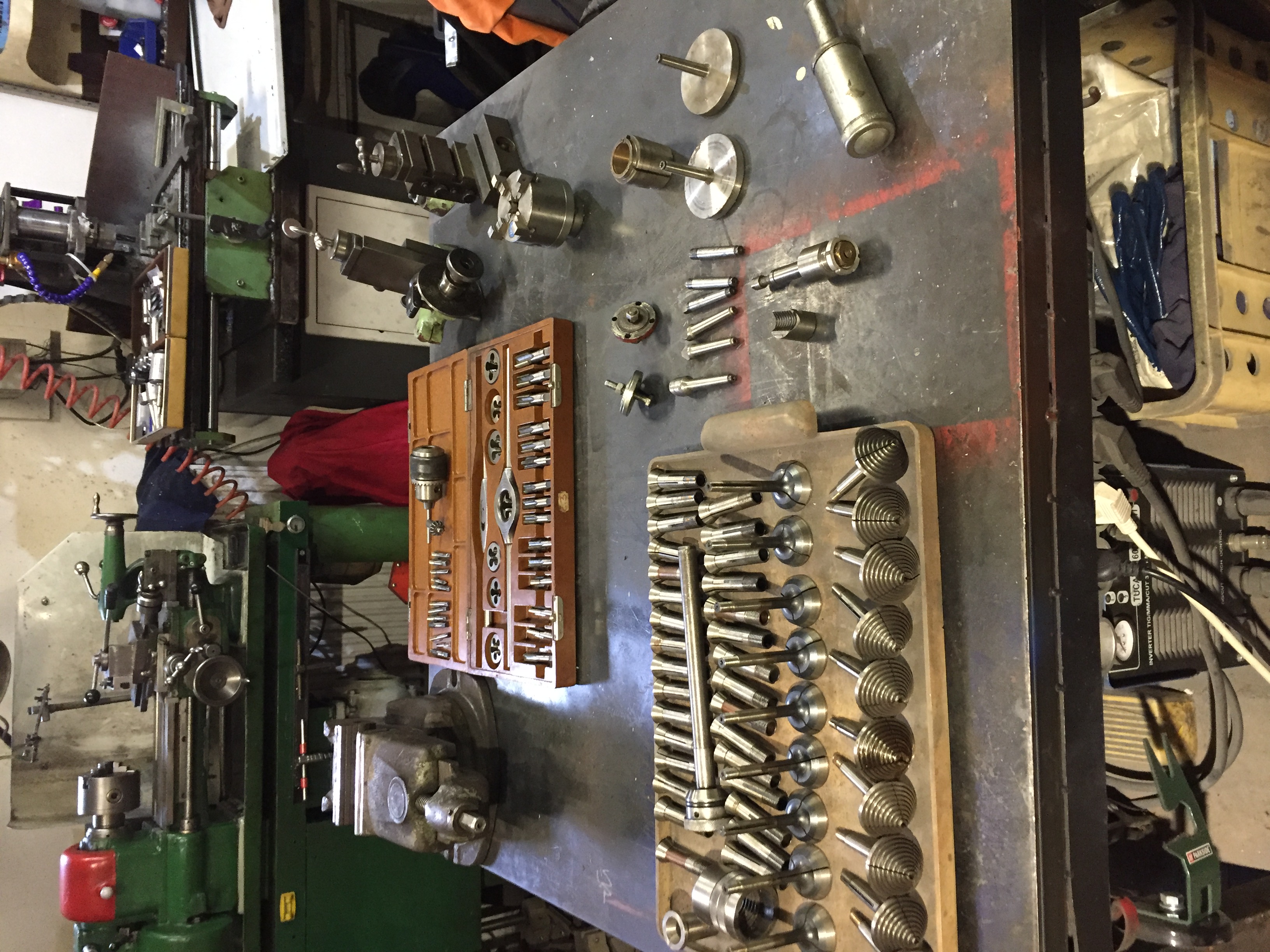

Dnes jsem dovezl nějaké příslušenství na MN 80 snad jsem nepřeplatil
některé věci mi nic neříkají tak jestli poznáte napište , a ohledně těch kleštin se mi zdá že jich je moc 32 kusů a 9 vnitřních stromečkových a 10 vnějších stromečkových přitom mi opticky přijdou stejné ( jak je rozlišit ?)
dělička mi je jasná ,
frézovací přípravek se stolem jasný
80 ka 4 čelisťová dokonce i z přírubou jasný
maznička jasný
pak je tam nějaký přípravek který nevím kam přiřadit
Mn-80

Příspěvky: 388
Registrován: 20. 12. 2014, 8:23
Bydliště: Orlová Lutyně
17. 4. 2020, 7:22

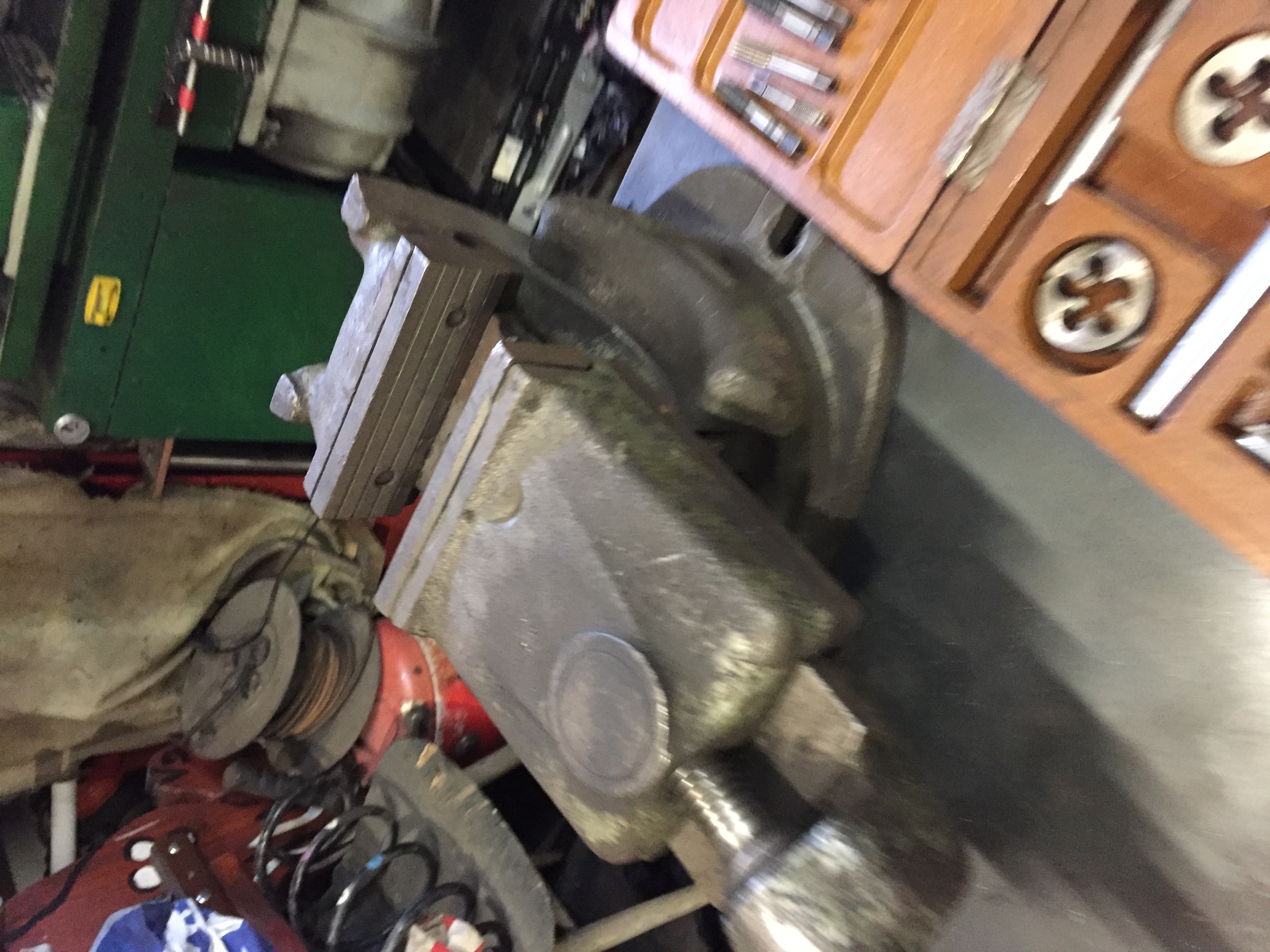

Ten sklopně otočný svěrák pujde asi dál poradíte kolik za nej Dík za odpovědi
Mn-80

marabu píše: 17. 4. 2020, 7:22 Ten sklopně otočný svěrák pujde asi dál poradíte kolik za nej Dík za odpovědi
No to se těžko řekne - napiš apespoň jak je velkej ;-)

a co se týče toho svěráku poměřím nadělám detailnější foto …..mě se moc na tu moji DIY frezku nehodí potřeboval bych něco nižšího

Svěrák: rozum je trojka, za čtverku je na Bazoši a nikdo po něm netouží.
