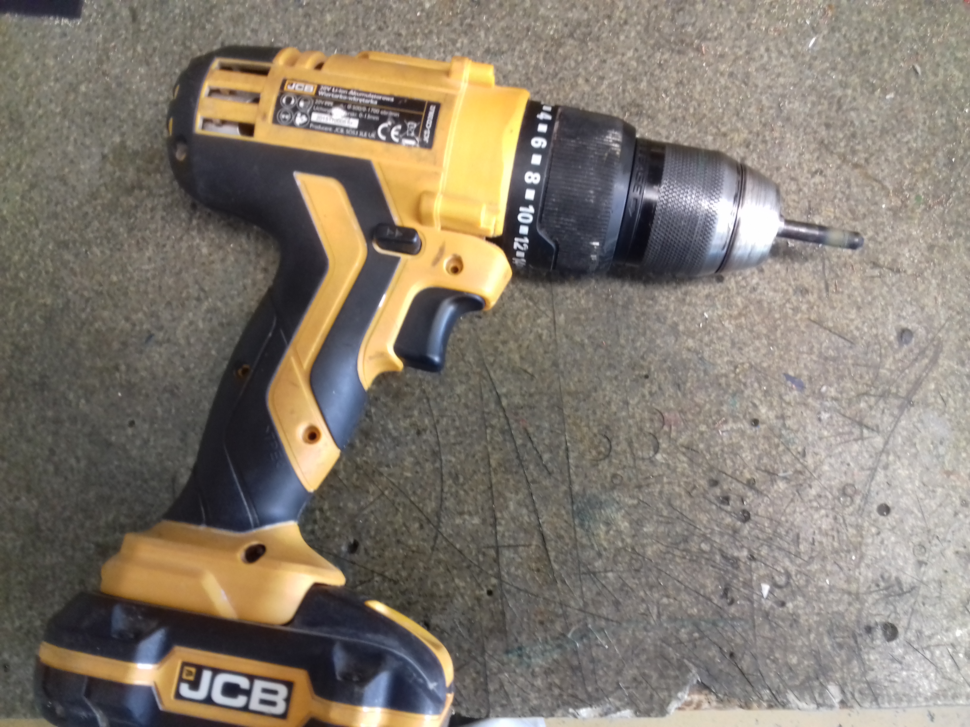

tak právě bosch má v poslední době snad největší problém s výdrží hoří jedna za druhou a ne jen vrtačky , taky plotostřihy flexi a další aku nářadí - fakt to tlačí děsně na cenu . mám teĎ rozdělanou aku vrtačku JCB a to je mazec - průměr hřídele motoru 5mm - motor mabuchi - uhlíky normálně vyměníš bez rozdělání motoru . jen ta cena :D :D :D

tak JCB opravena - koupil jsem poškozenou za směšný peníz a teď mám fak supr nástroj .
Perfektní věc je zajištění vřetene a zamykací sklíčidlo nemá chybu . převodovka je velice robustní a sklíčidlo nemá takřka žádný vakl .
