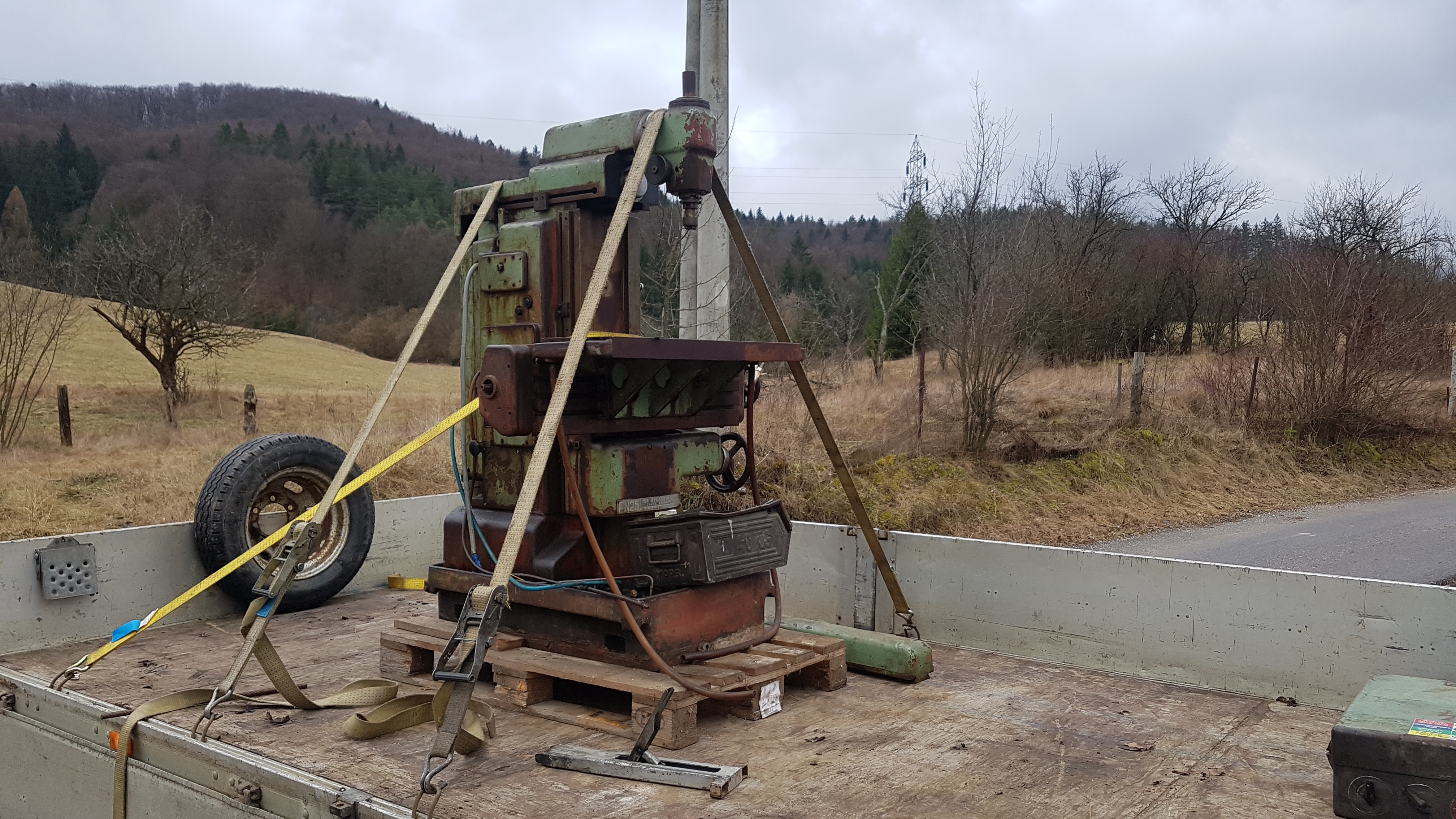

Dobrý den. Potreboval by som pomoct. Kupil som si po znamosti frezku fn 25, roky stala , nerobilo sa na nej. Po zapojení elektrickej skrine som frezu skusal, posuvy idu všetky pekne , len páka na posuvy Z a X niekedy asi zle zaradí, a idu mi oba posuvy naraz. Zaroven pri zaradení +Z osi (stôl dohora) páka nechce dobre zaskočiť az do konca kde by mala ist.
Druhá vec ktora ma trapi je, ze mazanie stroja funguje len v osi Y. Z vrchnych horizontalnych loží mi kvapka olej.
K tejto frezke som na internete vela toho nenasiel, ak by sa našiel nejaky odbornik ktory by mi bol ochotny pomoct, a vedel by mi poradit, bol by som vďačný. Je vela veci ktorych zatial neviem. S frezkami fn som sa este nestretol.
Zatiaľ vam dakujem.

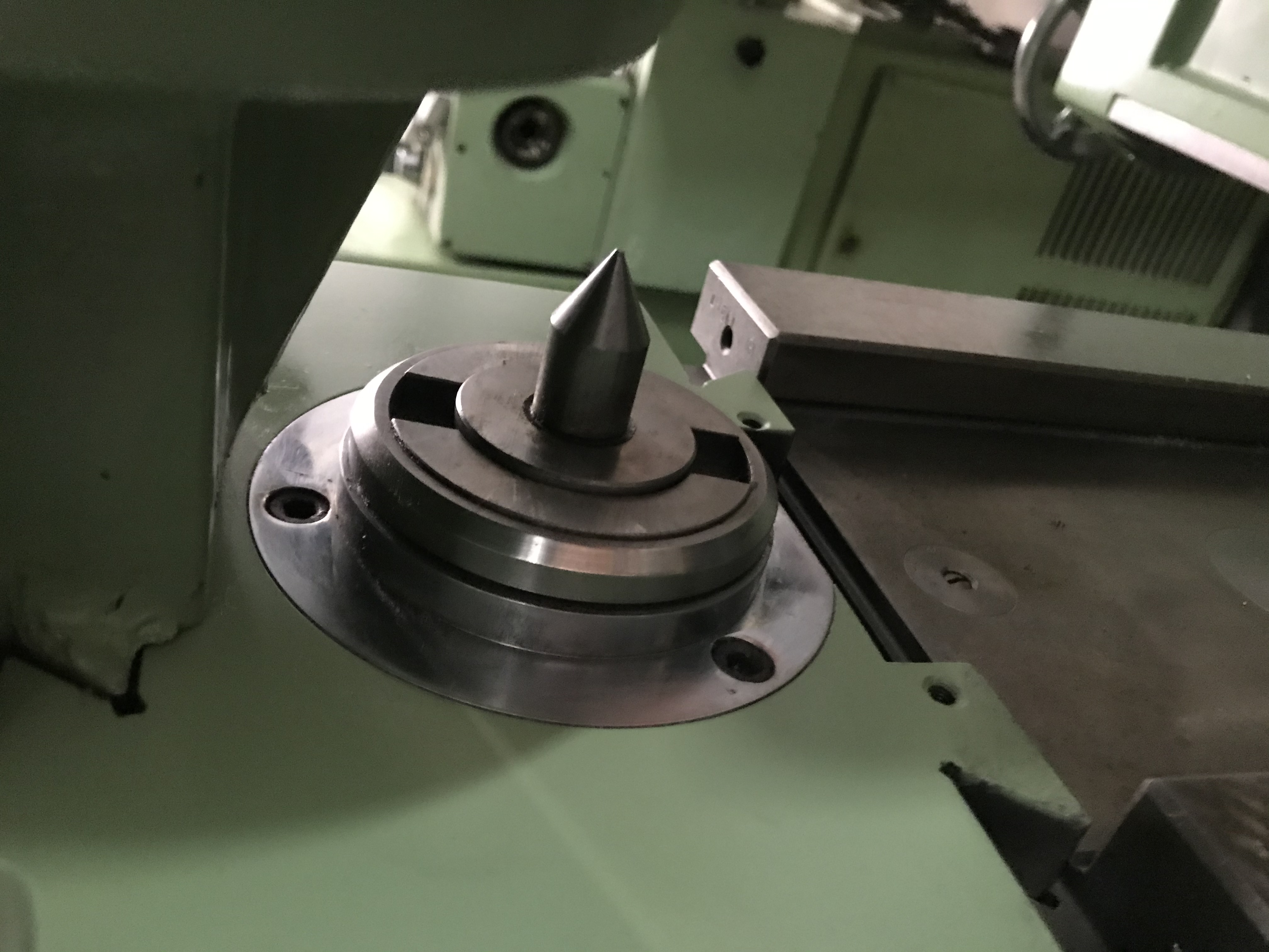

Chcem sa opytat, co moze robit taketo zvuky pri frezovani? Nerobí to priamo vreteno ale jeho nahon.
https://www.dropbox.com/s/i17hzm0kgnbov ... 1.mp4?dl=0
Cca od 0:13 sekundy
Frezoval som len hlinik, zaber 1mm.

moze to robit upinacia skrutka trna v horizontálnom vretene , ja som tam zaskrutkoval tento hrot
