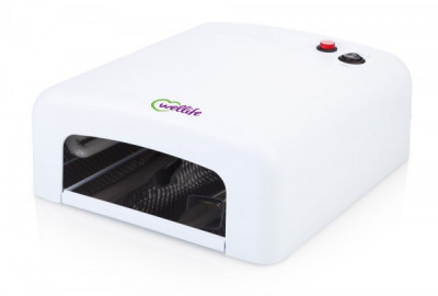

17. 3. 2020, 5:33
prcek píše: 17. 3. 2020, 4:23 V cem? Nemyslim v vlivu na zdravi, ale na material. Kratsi vlna kratsi cas? Nebo nejake zadrhele? A cim to svitis?
Liší se prostupnost osvětlovaným materiálem.
Větší vlnová délka (405nm) snadněji prochází, kratší (365nm) má mnohem větší útlum.
A toho plynou docela zásadní rozdíly. Při osvícení fotoresistu delší záření projde skrz, odrazí se od mědi a zase jde zpět. Při striktně kolmém paprsku by to bylo jedno, ale v praxi je paprsek skoro vždy zešikma (výjimka by byl osvit laserem nebo sluncem). Takže to pak rozšiřuje nasvícenou šířku čáry.
Kratší vlnová délka se utlumí už jedním průchodem, takže se skoro nic už neodráží.
Takže pro osvit fotoresistu je jednoznačně lepší kratší záření.
U nepájivé masky to funguje podobně. Ale protože vrstva masky je většinou silnější, tak tady naopak už je útlum pro kratší záření moc velký. Takže se stane, že maska už je tvrdá na povrchu, ale dole u desky (kde musí držet nejlíp) třeba zůstane měkká a pak se utrhne.
Takže pro svícení masky je zase lepší delší záření.
Čím svítím, to Ti snad ani neřeknu, abych se nemusel stydět. Mám udělaných několik osvitovek, jak s Hg výbojkou, tak LEDkových.
Pro osvit masky používám LEDkovou na 405nm.
Pro osvit resistu používám ... ne, to fakt nejde. Já se stydím...

já pro osvit používám takové udělátko pro baby na lepení nehtů - jsou v tom 3 UV zářivky. Za 300? No nekup to :lol:
