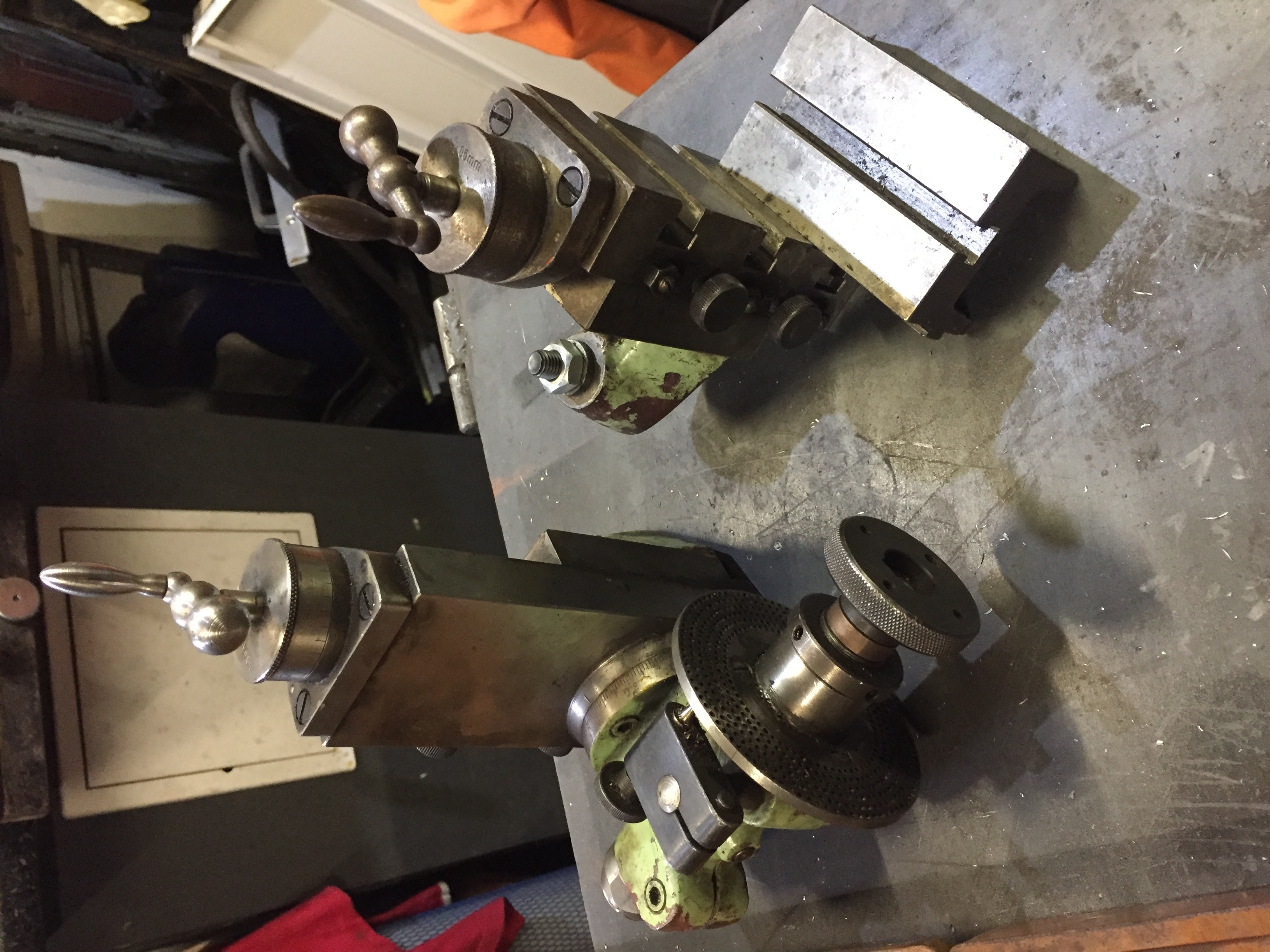

Dnes jsem dovezl nějaké příslušenství na MN 80 snad jsem nepřeplatil
některé věci mi nic neříkají tak jestli poznáte napište , a ohledně těch kleštin se mi zdá že jich je moc 32 kusů a 9 vnitřních stromečkových a 10 vnějších stromečkových přitom mi opticky přijdou stejné ( jak je rozlišit ?)
dělička mi je jasná ,
frézovací přípravek se stolem jasný
80 ka 4 čelisťová dokonce i z přírubou jasný
maznička jasný
pak je tam nějaký přípravek který nevím kam přiřadit
maznička jasný

No to se těžko řekne - napiš apespoň jak je velkej
PS: Kdyby měl některé stromečky stejné tak bych o ně měl zájem dík!
Jinak samozřejmě gratuluju ke skvělému úlovku
