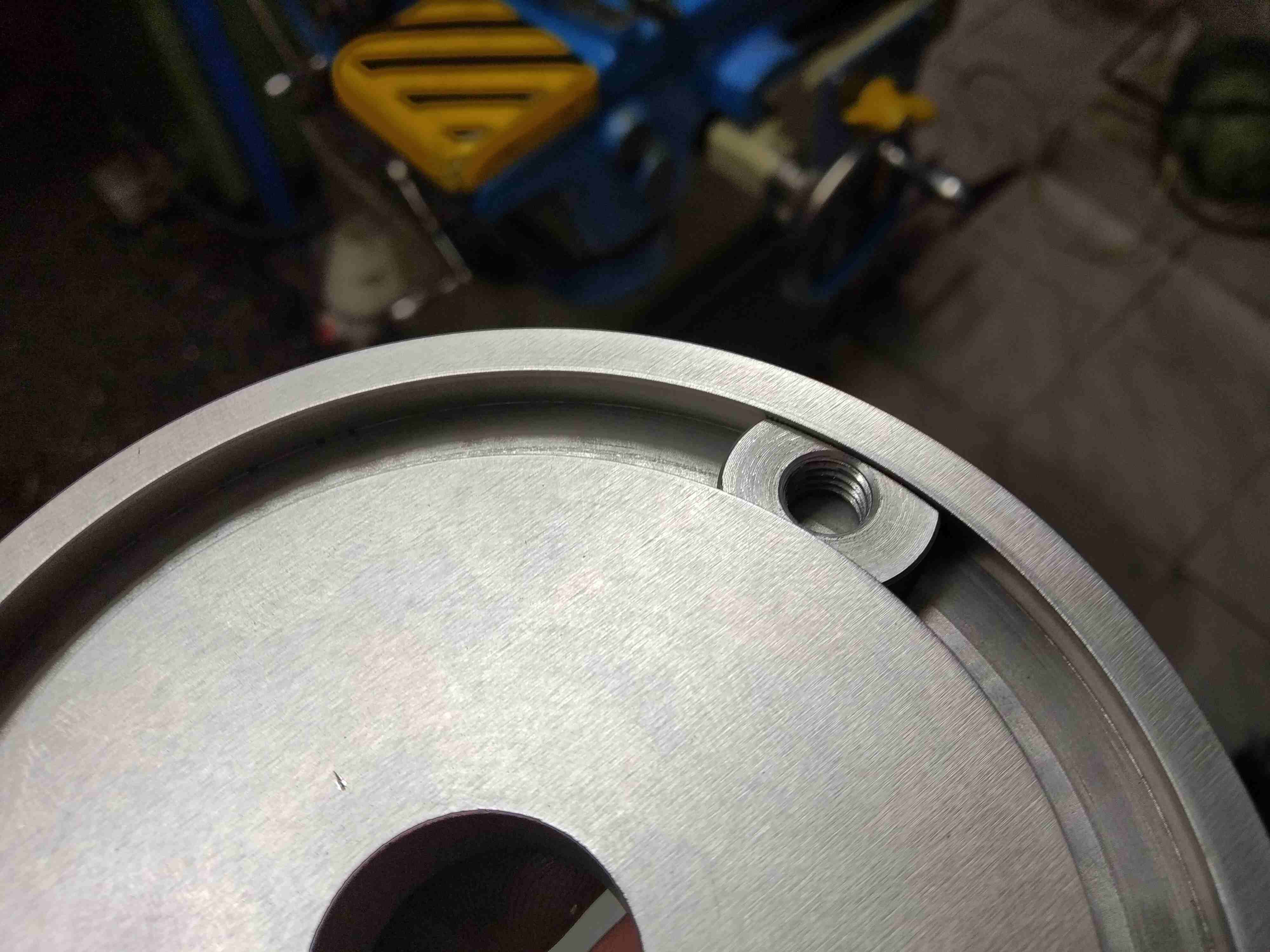

dlouho sem nikdo nic nedal tak to napravím, já v pátek nemohl večer na pivko, tak jsem si sfoukl otočnou desku s konzolou pro moji brusku Deckel S1, který mě chyběl a já ho nutně potřeboval
Spodní deska je z litiny, vrchní se stupnicí ocelová, kde je vyfrézovaná a broušená drážka přesně suvně na ten svěrák, který je vyjímatelně posuvný.
Ty desky jsou na broušené, z vnějšku jen soustružené, uprostřed je čep 24mm, který je zalisovaný do vrchní a ve spodní se otáčí, v litinové desce jsou klasika kameny pod úhlem na utažení tak jak na soustruhu.
Celé je to samozřejmě kombinované buď s kuželovou, nebo kolmou deskou, nebo s úhlovou, která je na obrázku. Stupnice je udělaná 360st. vždy 0-90-0-90-atd. a barevnýma bodama označeno 4 a 6 dílů
Čelo pevné čelisti se dá ustavit do osy rotace, dá se to použít i na brusce na plocho
Pěkná práce!!! Taky se na něco podobnýho pro malej svěráček chystám.

nene, je to normálně frézované podle protikusu jsem to nalícoval natěsno, z boku je M10 imbus, který dotahuje takový bronzový úhlový čep a tím to aretuje

ne na té rybině jsem nic nebrousil, vzal jsem si normálně originální děličku, a úhelník, změřil jsem si přes 10mm válečky rozteč, přebrušoval jsem jen ty kontaktní plochy z vrchu a zespodu, na těch to vlastně sedí
