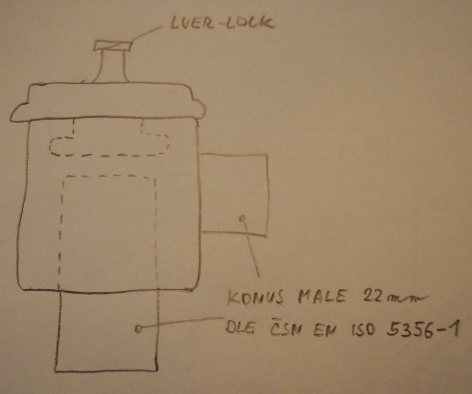

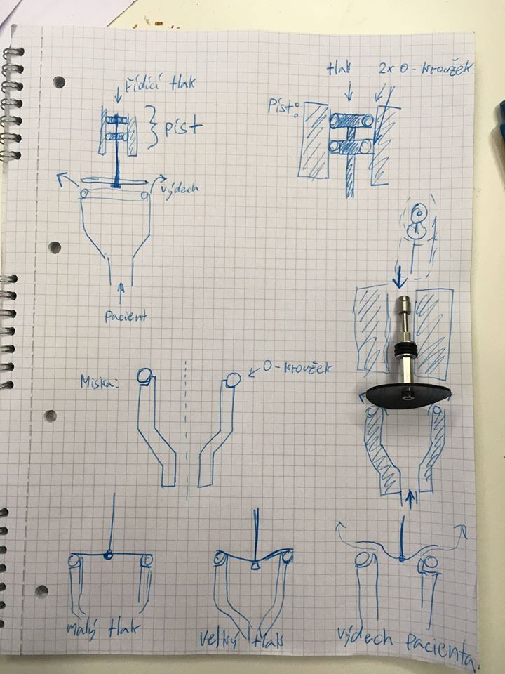

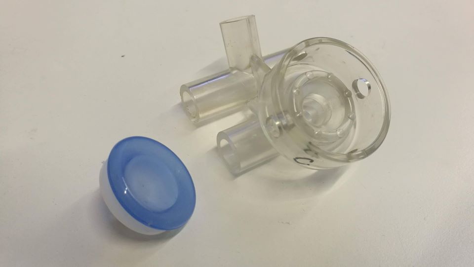

28. 3. 2020, 10:09
Zadani:
je potreba vyresit takovyto ventil (pro konvencni metody obrabeni v jednotkach mozna az desitkach tisic ks)
detaily se skonzultuji s konkretnim resitelem
je to tedy pneumaticky ovladany ventil s vetsi svetlosti
parametry ovladaciho tlaku a pozadovany prutok vzduchu nebo velikost otevreni zjistuji
tyhle maluvky atd... to je snad asi prace prusa lab tj. sverili to nekomu kdo nema absolutne tuseni co resi... berte to s nadhledem
Ty parametry jsou průtok 100 L/min špičkově, otevírací tlak 0 -- 4 kPa,
ovládací tlak 0 -- 40 kPa (čili poměr ploch pístů 1:10)
jedna se tedy o neco jako servo ventil - ridici tlak 0-40kPa se musi projevovat na vstupu vydechovaneho vzduchu desetkrat nizsim tlakem nez je ovladaci
tlakovy profil vydechu je podle neceho rizen z PLC ktere dava ovladaci tlak tech 0-40kPa
